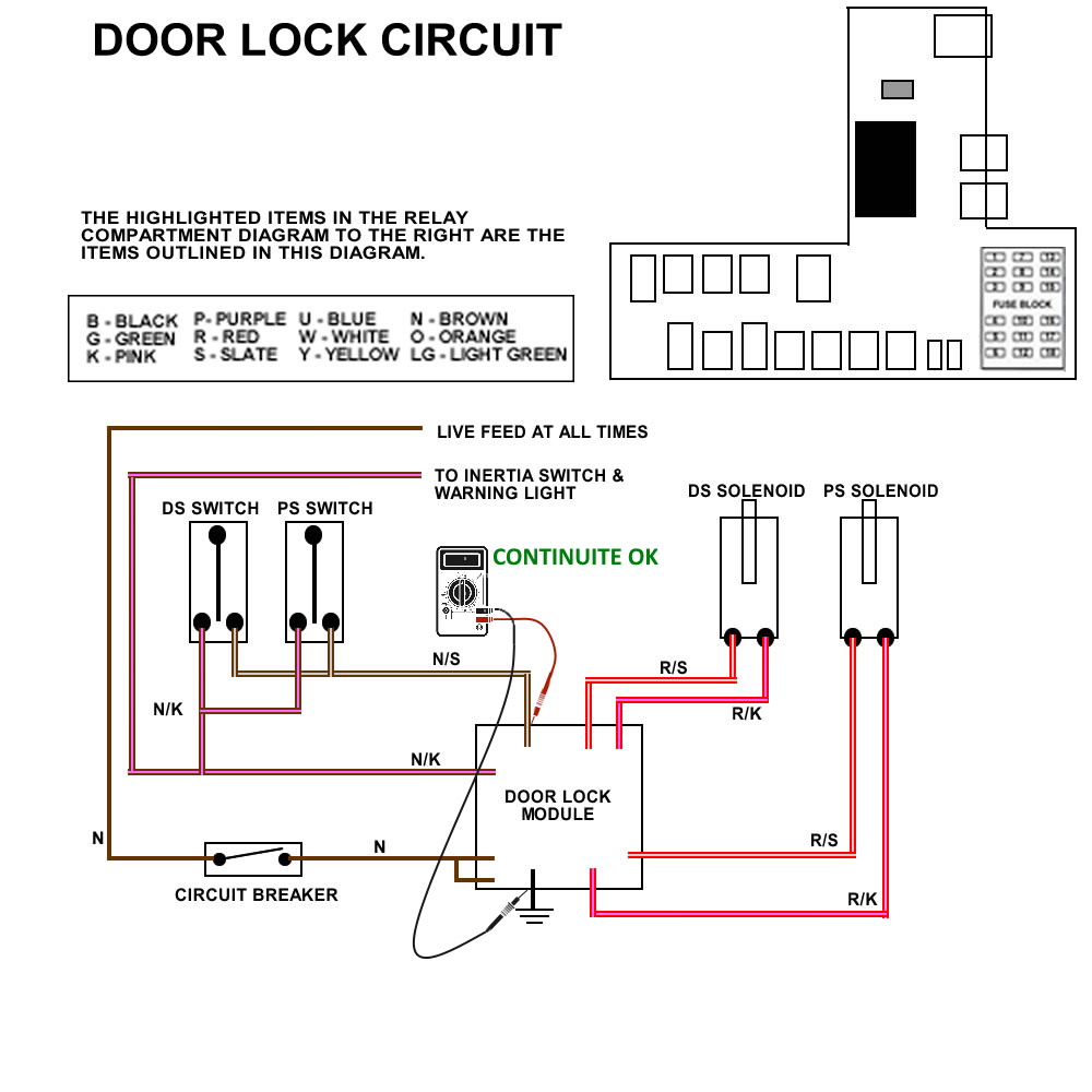

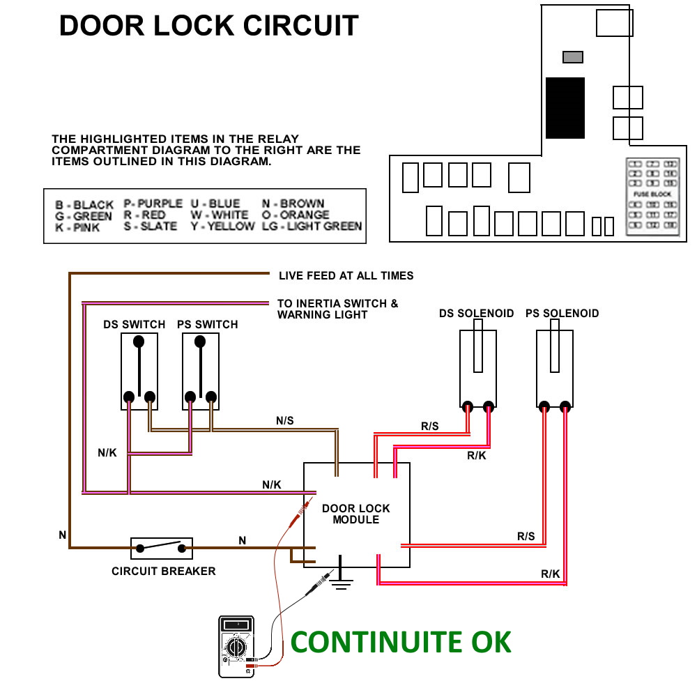

J'ai bien tout nettoyé et contraint les contacts, j'ai bien de la continuité sur les broches des deux contacteurs (les raccords situés dans les portes niveau tringlerie) et dans les deux positions (j'ai fait plusieurs manipulations de verrou pour voir si la continuité revenait systématiquement ou si il y avait des loupés mais RAS tout est niquel).
J'ai ensuite vérifié directement les continuités à la broche de connexion du module de centralisation dans le compartiment électrique (côté faisceau) :
J'ai procédé comme suit :
Test de continuité sur la broche entre les fils marron/gris et la masse pour la continuité des deux contacts (j'ai évidemment mit les deux contacteurs de porte sur la même position) :
Je précise que j'ai fait ça module déconnecté, juste sur la broche du faisceau débranchée (sur les deux photos du schéma on dirait que je prends les continuités aux broches du module mais ce n'est pas le cas).
Même chose pour l'autre position du contact entre les fils marron/rose et la masse (j'ai inversé la position des deux verrous sur les portes pour fermer le circuit) :
J'ai donc de la continuité partout, ce qui me fait dire que cela viendrait du module de centralisation..
Cependant deux choses m'intriguent :
- Si je ne dit pas de bêtises, les circuits des deux contacteurs sont en parallèle, du coup la continuité que je détecte à la broche du module n'est pas garante que LES DEUX contacts soient passant. Il suffit que seul l'un des deux contacts le soient pour avoir de la continuité à la masse. Pour que ce soit un "AND" (porte logique), il faudrait que ces contacteurs soient en série, mais là on est plutôt en porte logique "OR". Mais quoi qu'il en soit le module devrait s'en moquer car il voit de la continuité et n'est pas capable de savoir si les deux font contact ou pas.
- J'ai un fil marron plein qui vient du faisceau à la broche, c'est donc un (+) permanent, mais j'en ai déjà un qui vient directement au module sans passer par la broche depuis le circuit breaker. Quel est le rôle de cette 2e arrivée de (+) permanent ?
Bref du coup j'avance et je dégrossit le problème mais je sens que c'est pas super simple..

j'ai rien compris. sauf un truc. t'as pas mesuré la continuité du principal : les fils roses

En effet, mais de toutes façons je viens de trouver le problème et c'est ultra débile. J'en ai honte lol.
En fait il faut respecter un petit temps de repos minimum (2s) entre deux actions sur le verrou........
Du coup c'est "réparé".
Cependant cela n'a pas été inutile car j'ai pu en profiter pour brosser les contacteurs de porte et resserrer les lamelles. Les pivots avaient du jeu aussi. Donc il y avait bien un soucis de contacteur à la base.

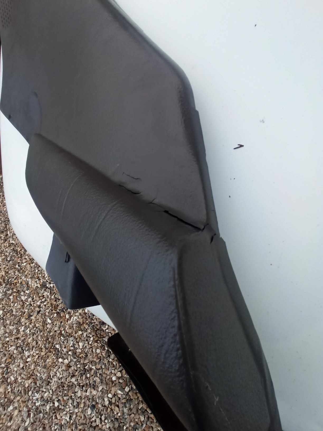

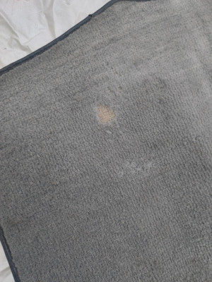

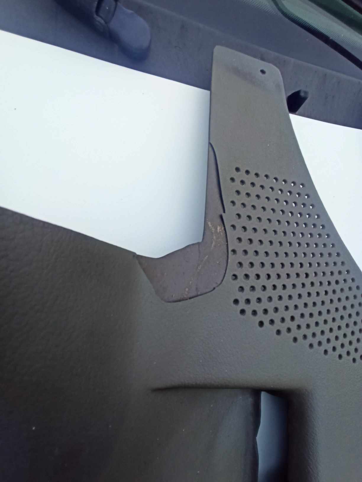

Est-ce que parmi vous certains auraient refait leurs panneaux plastiques latéraux des HP ? Les miens sont dans un état pitoyable, le revêtement se craquèle, se décolle et est cassé à plusieurs endroits. Evidemment pièce introuvable.
Est-ce qu'un espèce de skai autocollant est envisageable ?

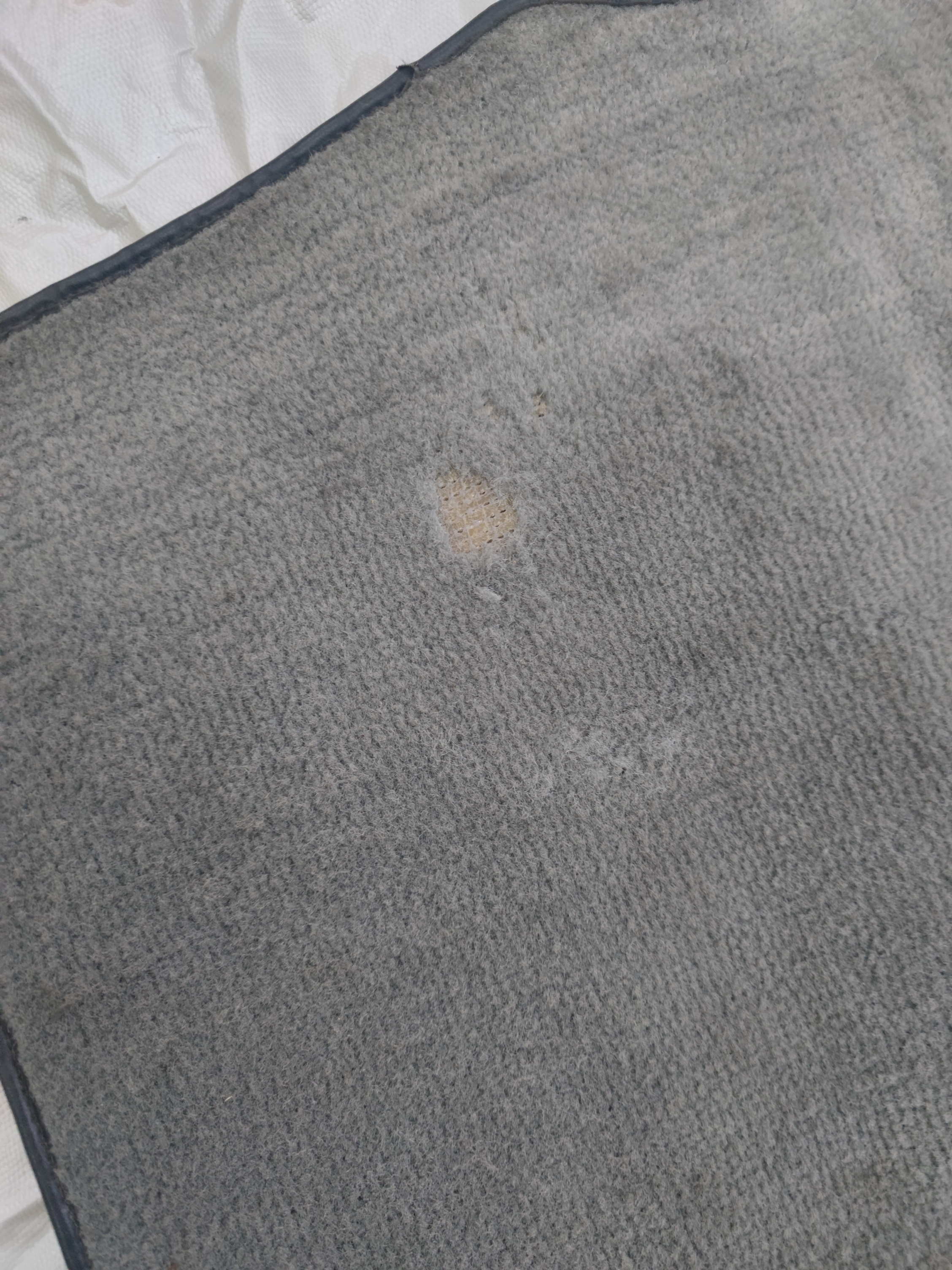

J'ai également la moquette de la cloison batterie/coffre de rangement qui commence à avoir une calvitie, $150 à Houston donc si quelqu'un a une idée de remplacement potentiel je suis preneur lol
Merci à tous !

Il y à un proprio qui les refaits entièrement, avec le débordement nécessaire pour recourber sous le joint. Il refait aussi les Binnacles. c'est du boulot superbe !

Je pense l'avoir trouvé mais il est aux USA ? ça risque de piquer niveau envoi et retour lol, mais merci pour le contact !
