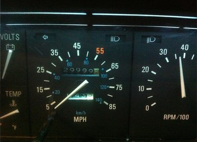

Messagepar LaurentC » Mar 11 Mar 2014 à 19:17
Vin 10965 va bientôt passer un cape :
Demain matin, j'aurai la surprise de voir ou non le voyant s'allumer. J'ai hâte !
Messages: 1120
Re: LaurentC - VIN 10965
Messagepar cooldrick » Mar 11 Mar 2014 à 19:53
Ah oui!!!!! 8)
Fais nous la photo des 30 000 tout rond 8)
Messages: 2616
Messagepar ohms » Mar 11 Mar 2014 à 21:04
C'est pas celui-ci qui commande le voyant :mrgreen:
Messagepar LaurentC » Mar 11 Mar 2014 à 21:17
Je sais bien, mais je n'ai pas vérifié que le compteur lambda soit à 99%. J'ai confiance !
Messages: 1120
Messagepar LaurentC » Mer 12 Mar 2014 à 18:49
Cap passé !
Par contre le voyant ne s'est pas allumé car le compteur n'est pas encore tout à fait à 100%. On verra ces prochains jours.
