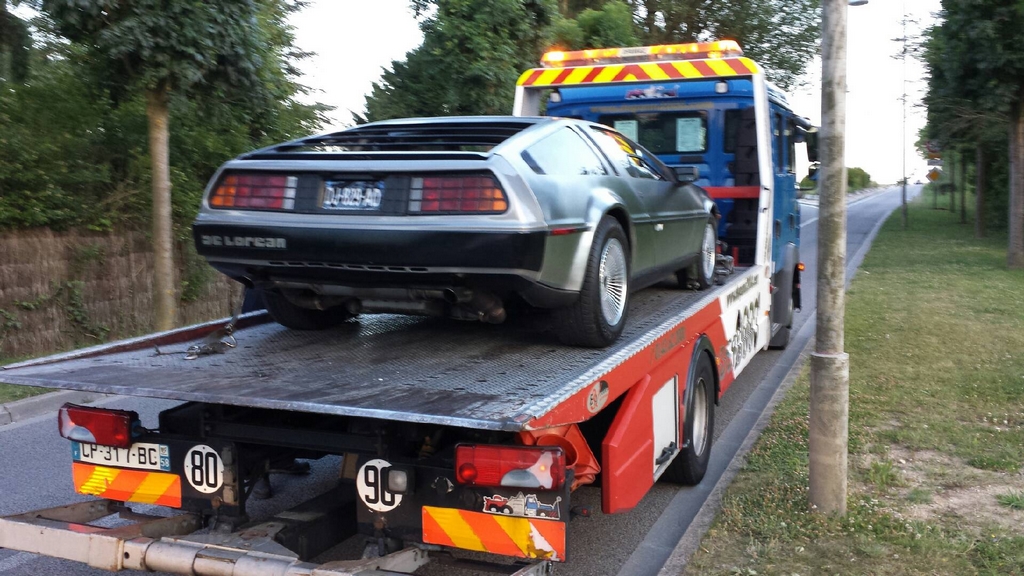

Voilà il fallait que ça tombe un jour j'ai gouté hier soir à la joie de rentrer sur un camion plateau !!
Coupure net du moteur en sortie de village comme si j'avais coupé la clef de contact, j'ai eu le matin quelques symptômes de ralenti à 2000 tours après 20mn de clim et là c'est pratiquement dans le même timing :|
mais cette fois-ci IMPOSSIBLE de REDÉMARRER.
Question la clim a t elle le pouvoir de couper le moteur ?
Quand la clim régule le voyant Fan FAil s' allume toutes les 10s au rythme d'un relais on peut ressentir de µaccouts lors du ré-enclenchement du compresseur es ce normal?
peut -on le mettre en mode forcé sans cette régulation ?
J'ai vérifie avant d'appeler SOS:
- Tous les fusibles et connecteur OK + un coup de bombe KF _>RAS
- Changement du relais RPM + 2/3 relais -> RAS
- Changement du module HEI et passage en 9v -RAS
- Pas d'odeur d'essence (IDF débranché) au cas ou !
Rien à faire!
je n'ai pas pu voir au niveau de la pompe à essence il me manquait une clef de 14..et je ne me souvenais plus ce qu'il fallait shunter au niveau du support de relais hot start!! ..
Elle a redémarré au bout de 2h mais elle tourne sur 5/6 pattes..
Si quelqu'un a déjà eu ce phénomène :shock: il sera le bien venu
DMC1081
Messages: 818
Re: JBL des Yvelines
Messagepar Stainless » Lun 29 Juin 2015 à 12:41
la clim ne peut pas couper le moteur par contre :
par temps tres chaud( comme en ce moment ), l'air chaud pulsé par les ventilos atterrit direct sur le reservoir en l'absence du deflecteur "air-dam" , et quand la pompe a essence surchauffe au milieu de l'essence tiede, c'est la coupure. c'est radical.
donc prevoir ce deflecteur evite bie ndes ennuis.
ensuite si le voyant fan fail s'allume c'est normal si le module bleu a eté remplacé par un shunt, le voyant avertit alors quand les ventilos tournent. et non pas en cas de panne.
il est conseillé de proceder a une petite modification électrique de maniere a ce que les ventilos tournent en permanence qund la clim fonctionne ( c'est le cas des voitures modernes), afin d'eviter des cycles aux ventilos, ce qui épargne l'alternateur et le faisceau. cette modif se trouve dans les howto.
si ta voiture redémarre apres avoir bien refroidi entierement, cherche pas plus loin, c'est une surchauffe du circuit essence ( pompe).
