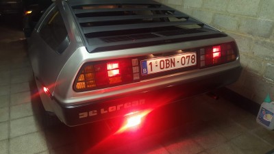

J’ai pris mon courage à 2 mains et suivi les différents fils partant ou arrivant aux relais. En fait, le premier relais sert à alimenter le second lorsque les phares sont allumés et le second sert à alimenter l’AB lorsque l’interrupteur de la console centrale est activé ! Un peu complexe … mais ça fonctionne ! Le problème venait, en fait, tout simplement d’un mauvais contact à l’interrupteur ! Le résultat en image avec un AB monté sous le pare-chocs … AB que je démonterai sitôt le contrôle technique passé :wink:
