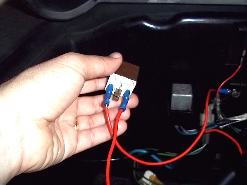

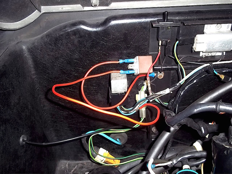

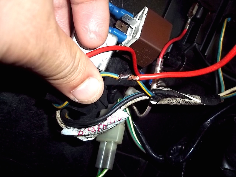

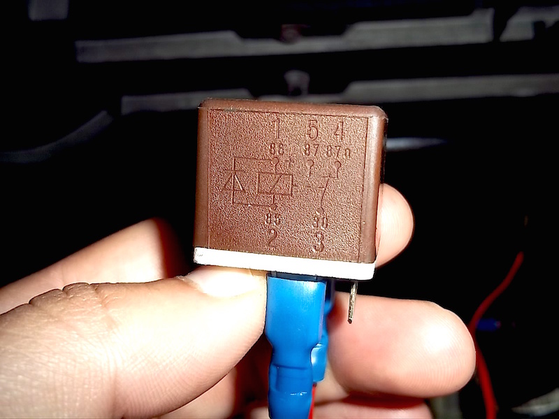

j'en n'est profité pendant quelle refroidissait pour faire quelques inspections
et j'ai trouvais ça
t'en pence quoi ?
Messagepar Stainless » Lun 28 Mai 2012 à 15:59
que tu peux virer ce relais marron qui est non seulement rajouté, mais n'importe comment et inconsidérément !
tu supprimes les 2 fils rouges rajoutés et tu isoles bien le fil bleu/jaune à l'endroit où il a eté dénudé
