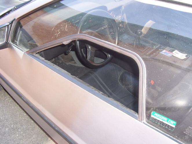

Ça marche!!!!!!!!!
Et elle remonte même!!!!
La première fois qu'elle est en mouvement depuis 4 ans 1/2 que j'ai cette voiture, ben ça fait plaisir!!!!

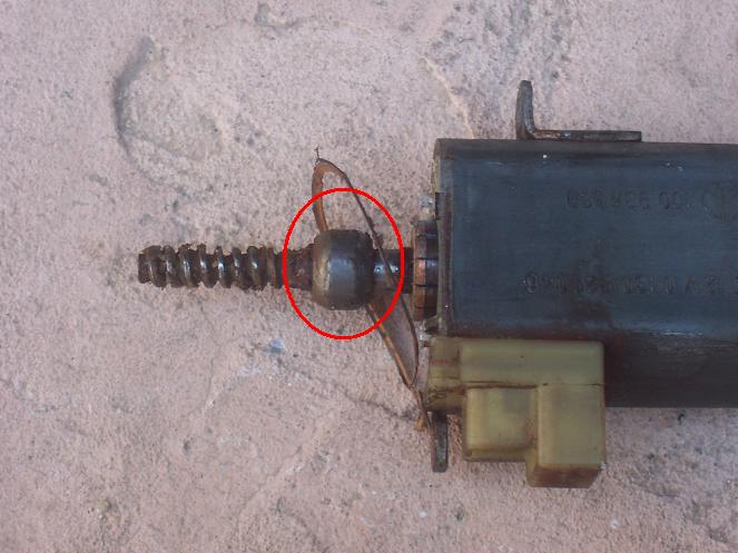

En fait, j'ai été un peu trompé par la mécanique elle-même, en détaillant bien le mécanisme démonté, j'ai fini par me rendre compte qu'une partie ( l'espèce de rotule /bague qui vient aligner l'axe du moteur ) était restée sur l'ancien moteur, alors qu'elle était restée en place sur le mécanisme de remplacement ( pas très clair... ), du coup l'axe avec sa vis sans fin n'était plus maintenu droit, et tournait dans le vide.....
C'est ça:
Du coup nouvelle séance de démontage/entaillages-de-doigts pour remettre cette pièce en place, et là, forcément ça va mieux..... :P

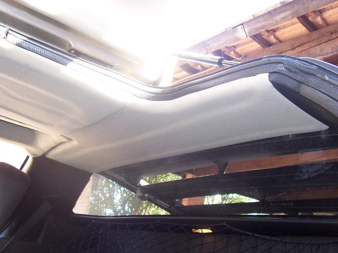

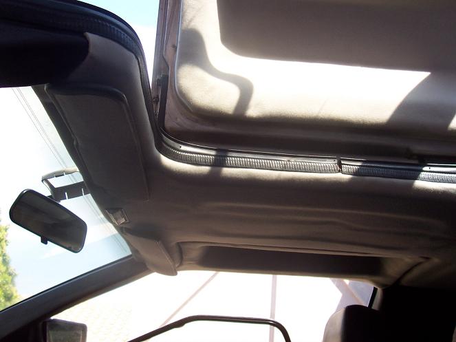

Enfin et surtout, la fin de la mise en place des panneaux intérieurs du toit.
A l'avant:
Et enfin à l'arrière...
Ne me demandez pas d'ou vient la marque qui se trouve au milieu du panneau avant, elle est apparue lorsque j'ai collé le revêtement, et je ne sais pas du tout pourquoi....

Pour ton garnissage de pavillon, tu as utilisé quoi comme colle ?
Bah t'as oublier de mettre de la colle à cet endroit surement...

Ben au contraire, c'est en retrait... C'est bizarre...

Pour la colle, c'est de la néoprène gel Sader en pots.

on dirait que la mousse a fondu, sans doute une reaction chimique.
tu avais tout collé d'un coup ou en plusieurs fois ? un reste de solvant sur le pinceau peut expliquer que la mousse se desagrege.
Messagepar mickealkeal » Mar 25 Juil 2006 à 10:23
Tout d'un coup et dans le sens de la hauteur en plus... Pas de pinceau, mais la petite raclette en métal fournie avec le pot.... Etrange...
