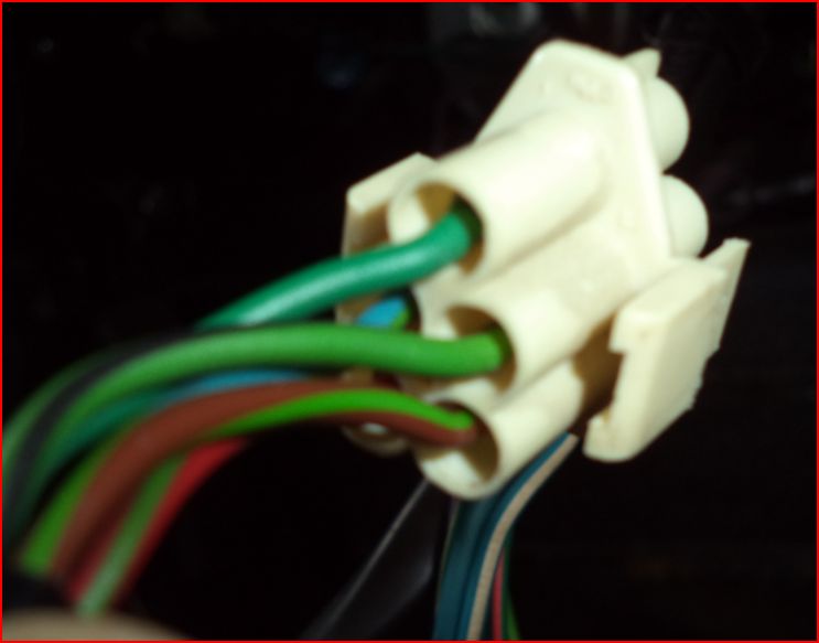

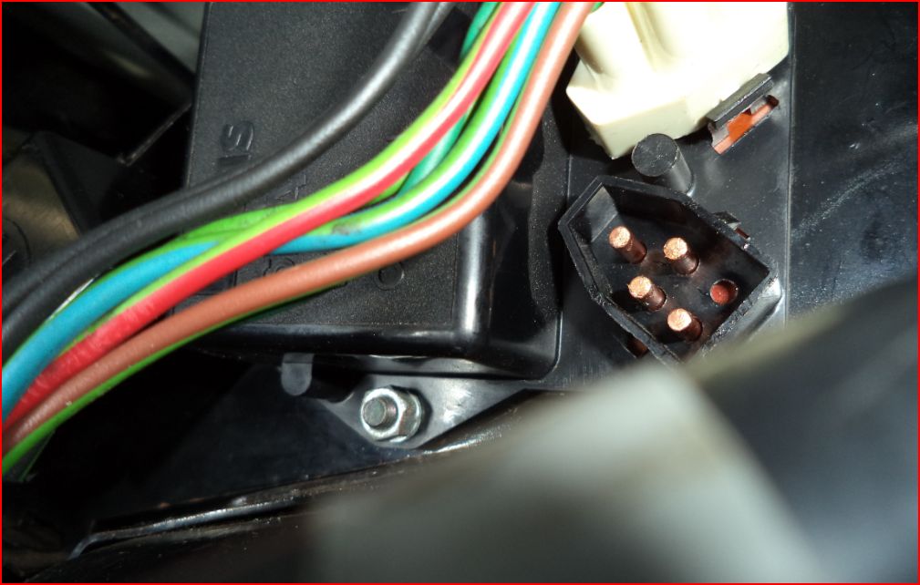

Mais en démontant, j'ai déconnecté les 3 connecteurs venant du volant et je me suis rendu compte que sur la platine juste au dessus du TDB le connecteur fixé sur celle-ci est un 5 bornes mâles dont une manquante alors que sur le connecteur côté fils femelle, il y a 5 bornes et 5 fils !!!
Est-ce normal ?
