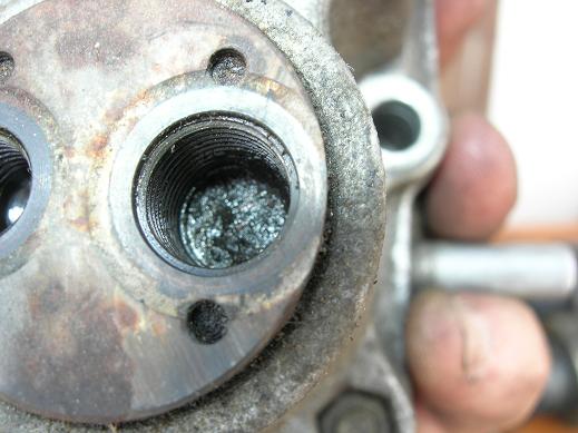

Nettoyage de crépine fait! Vive l'aérosol pour dépoussiérer les claviers d'ordi. Mais c'était plus histoire de, car elle n'était vraiment pas très sale.
J'ai donc remis la pompe sous tension (vanne fermée) et j'étais revenu à 4,9 Bar. :| J'ai donc remis ma rondelle de laiton pour revenir à 5,1.
Puis, j'ai shunté le WUR qui était à 2,5 à froid (vanne ouverte) puis est monté progressivement pour sauter d'un seul coup à 4,2 Bar à la deuxième minute!
La pression du WUR a commencé à redescendre à 4,0 Bar au bout de 6 minutes pour finir stabilisée à 3,5 Bar au bout de 10 minutes.
Même si je rentre dans les clous à la fin, cette montée au créneau me paraît très louche!
Quand j'ajoute le contact ça redescend beaucoup aussi (genre 2,9 - 3,0 Bar). On sent que le courant est tiré et la valve de cadence n'avait pas l'air d’apprécier pour limite commencer à s'arrêter. J'ai stoppé mes manipulations ici de crainte de ruiner la valve.
Il faut toujours laisser le contact en plus de shunter les éléments et faire toute les manips même sans shunter mais avec le contact quand même?
