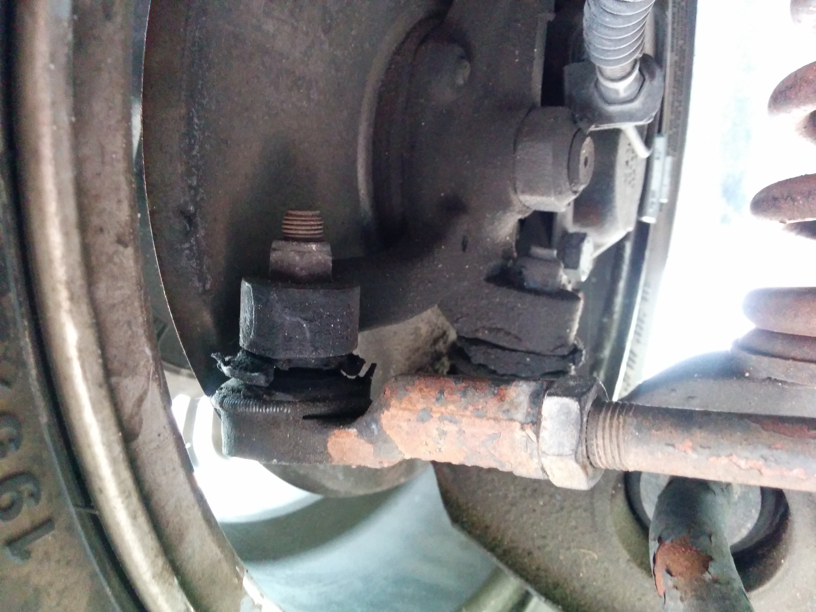

Je dirai bien un peu de peinture sur les bras avant pour les traités contre la rouille et en profiter pour changer les rotules de direction dont une à le joint bien usé semble t-il.

Merci pour ces conseils Domi. Pour les bras, oui je compte bien faire ça proprement et prendre mon temps.
Oui pour les rotules, tu as raison. De l'autre côté le joint n'est pas mieux :

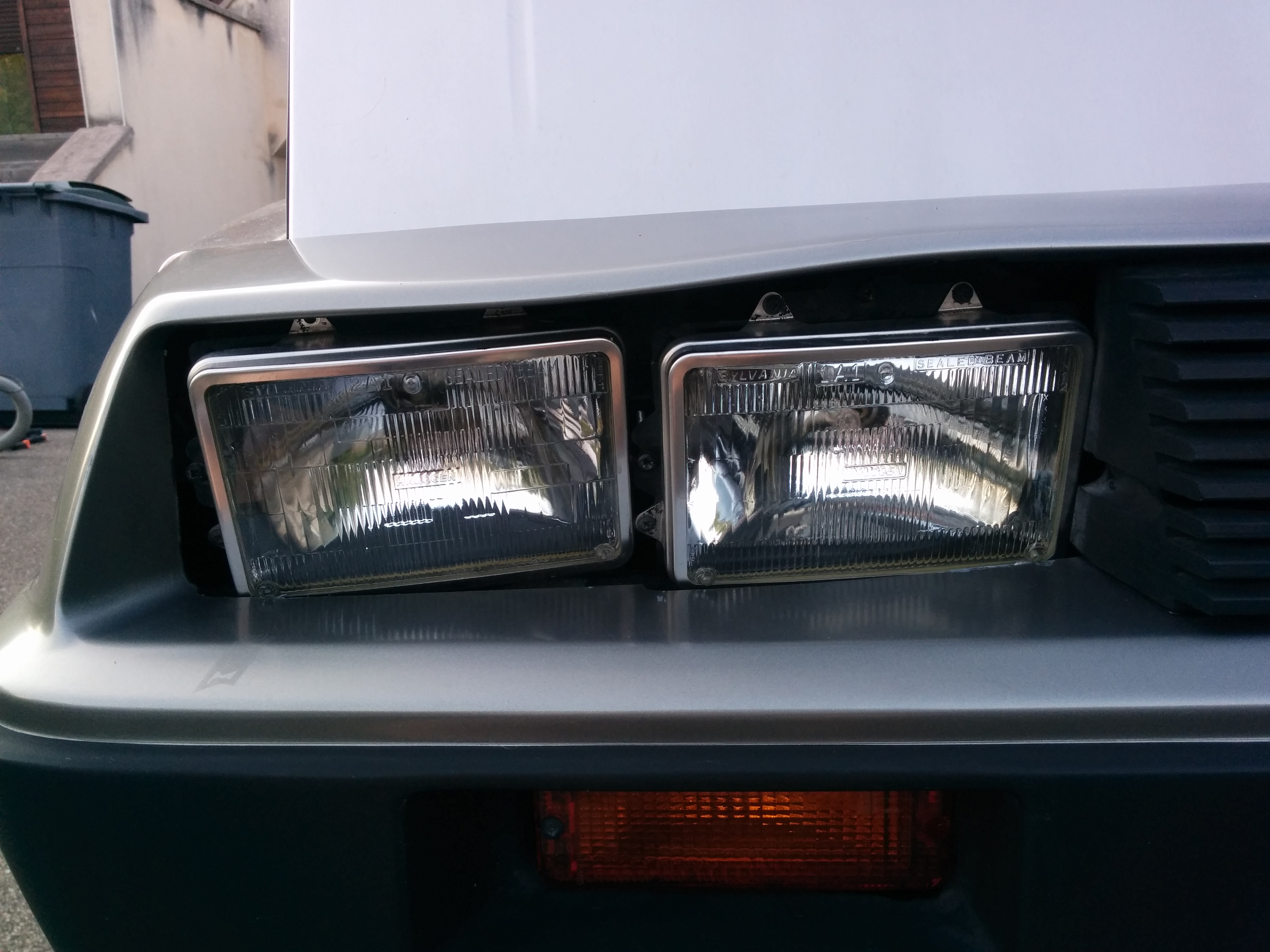

- Refixer et redresser le phare droit :

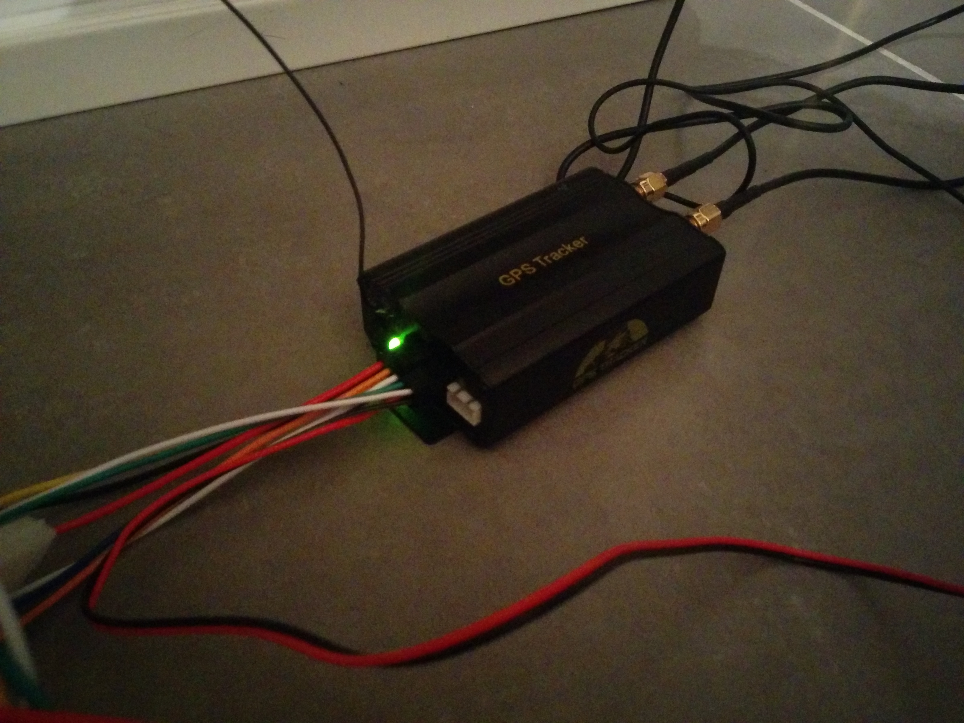

- Plugger mon alarme/tracker GPS (que j'ai testé cette semaine et qui fonctionne plutôt pas mal pour son prix !). Je peux prendre du 12V n'importe où au niveau de la boîte à fusible ? Des préconisations à respecter ? :

tu peux prendre le 12V sur le faisceau de l'allume cigare, c'est très bien pour des accéssoires, mais certain on du 12V permanent et d'autre comme moi du 12V après contact ...à vérifier de ton coté ....
Messagepar Kherns » Sam 13 Juin 2015 à 07:17
Pour ma part c'est 12 V permanent !

au niveau électricité, tout ce qui est de couleur marron dans le faisceau est du 12 permanent (sans protection). il y en a un peu partout, le tout est de veiller à placer un fusible sur ton alim.

Hé bien écoute, au départ je voulais me fabriquer un module perso avec un arduino et des capteurs de chez Sparkfun (https://www.sparkfun.com). Et puis j'ai cherché sur internet une alarme "temporaire" en attendant de monter la mienne. Mais au final j'ai trouvé ce boitier bien complet pour pas trop cher, je l'ai configuré et ça fonctionne plutôt bien !
J'ai acheté le tracker ici : http://www.amazon.fr/Tracker-Voiture-Sy ... ords=tk103
Et j'ai ajouté cette option : http://www.amazon.fr/D%C3%A9tecteur-Sen ... ptor+tk103
Ainsi qu'une sirène basique.
Pour les possibilités du boitier, on peut faire tout ça :
- Tracker GPS avec envoi des coordonnées et d'une carte de positionnement Google Map par SMS (il faut bien sûr posséder une carte SIM avec un forfait à utiliser dans le boîtier : pour ma part je possède une Freebox j'ai penché pour un forfait à 0 € :D )
- Configuration complète du boitier par SMS (il faut simplement envoyer les commandes par SMS au numéro de la carte SIM insérée dans le boitier
- Création de "zones" : en envoyant une position (latitude et longitude) + un rayon, on peut définir une zone. Quand la voiture entre ou sort de cette zone, on est alerté par SMS
- Les SMS envoyés du boîtier peuvent être envoyés à 5 numéros de téléphone
- Possibilité d'avoir l'adresse complète de l'emplacement du véhicule en envoyant un SMS
- Fonction "SOS" : un bouton est branché au boitier (et aussi sur la télécommande). Un appuie de 3 secondes envoie un SMS d'urgence aux 5 numéros renseignés
- Relais fourni à plugger sur la pompe d'alimentation pour couper l'arrivé de carburant avec un SMS (je voulais regarder si je ne pouvais pas plugger ça sur le boitier au niveau du pédalier, il commande bien la pompe à essence non ?)
- Capteur de sensibilité : Si la voiture bouge quand l'alarme est armée, on alimente la sirène (on peut armer et désarmer le système avec la télécommande ou par SMS)
- Et pour les plus "geek", on peut envoyer les coordonnées à une IP (un serveur) pour faire des statistiques, du tracking, etc.
Je vais cacher ça dans la voiture si je peux ce week-end.
