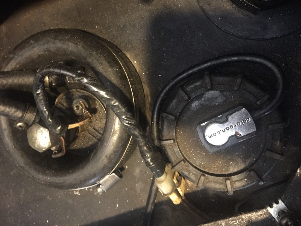

Reste à vérifié la pompe!

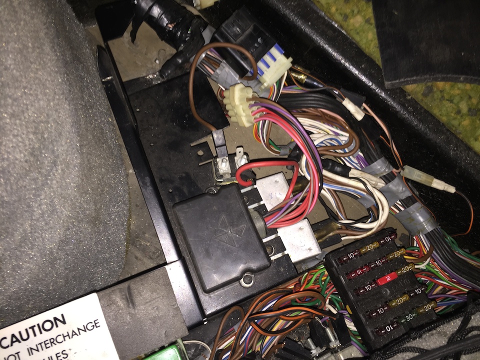

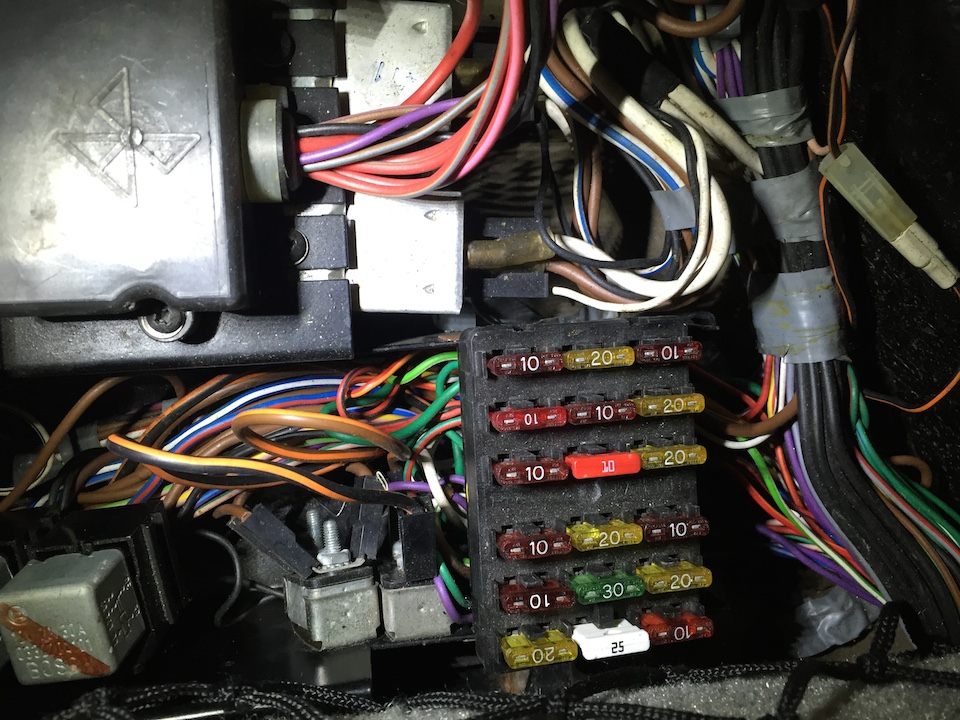

Compartiment fusible en bon état... COOL...

Messagepar cooldrick » Jeu 28 Mai 2015 à 19:05
Regarde l'état de tes fusibles et si les pattes sont légèrement oxydé, change-les :wink:

Re: Max vin#6987
Messagepar cooldrick » Jeu 28 Mai 2015 à 19:42
Si ils ont cette tête-là...
change, ça peut donner ça aussi en les enlevant

Messagepar Domi » Jeu 28 Mai 2015 à 19:45
Tu as déjà aucun fusible de fondu dans leur support, c'est bien !

Messagepar cooldrick » Jeu 28 Mai 2015 à 19:47
Oui c'est un bon début. Des pattes de fusibles oxydés peuvent amené a faire fondre ton fusible....parles-en a joffrey :mrgreen:

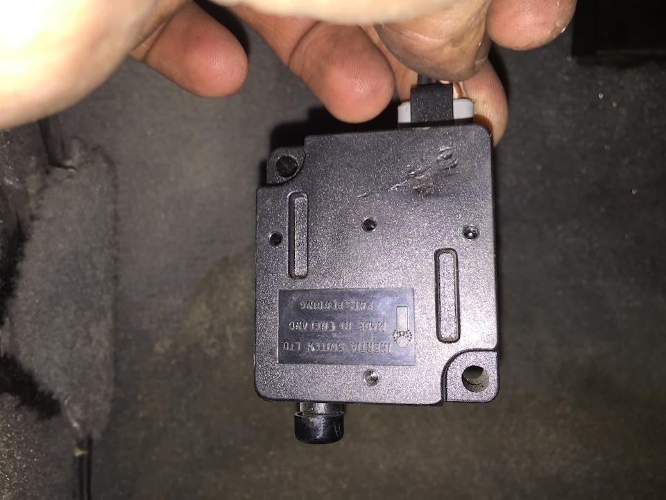

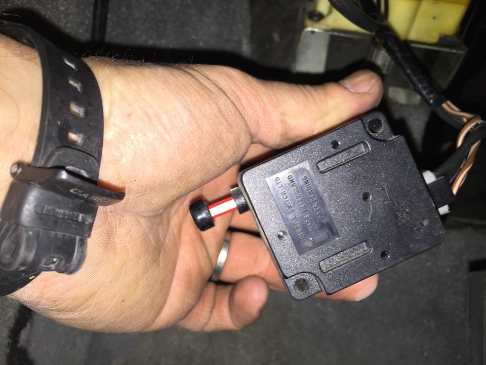

Messagepar maxdubbe » Ven 29 Mai 2015 à 20:49
Petite question quelqu'un sait à quoi sert ce boitier??
Il est collé juste à coté de la pédale de frein.

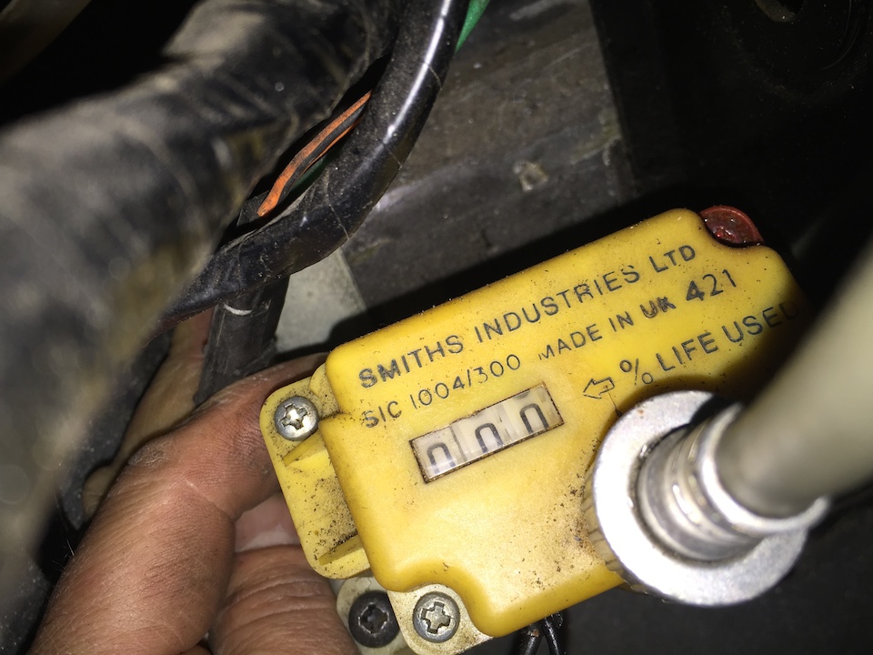

Dernière question mon compteur Lambda reste à 000 mais le compteur kilométrique fonctionne sans problème.
Quelqu'un à déjà vu ca?
Merci pour votre aide....

Messagepar doc.63 » Ven 29 Mai 2015 à 21:09
c'est un coupe circuit automatique de la pompe à essence en cas de choc
attention au piège si tu donnes un coup de pied là dedans, tu es en panne ! il te faudra juste renfoncer le bouton pour réarmer cette sécurité ...
