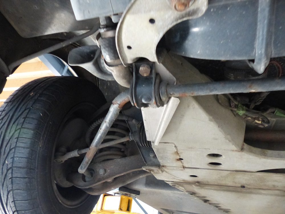

Bonjuor à tous,
est-ce que selon vous l'update de la barre stabilisatrice est correct?
J'ai l'impression qu'il manque une bague de fixation, est-ce que je me trompe?

Messagepar cooldrick » Dim 15 Nov 2015 à 16:49
ça m'a l'air correct. Il en maquerait une où selon toi ?
Messages: 2609
Re: Pascal - VIN 2371
Messagepar Alex » Dim 15 Nov 2015 à 17:49
oui il manque le renfort du support du silent bloc de la barre stab.

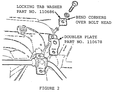

Messagepar Cycoscalp » Dim 15 Nov 2015 à 21:34
sur le schéma je ne vois pas le "doubler plate" comme sur celui la :
