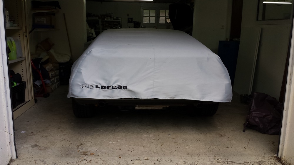

C'est top !
Re: Punch - VIN 10685
Messagepar Domi » Mer 06 Juil 2016 à 19:47
Jolie !
Messagepar djamel » Mer 06 Juil 2016 à 20:30
La maman c'est sacré :D
Messagepar maxbordeaux » Jeu 07 Juil 2016 à 05:49
Bon bah, on passe commande: il en faudra 80!
:mrgreen: :mrgreen:

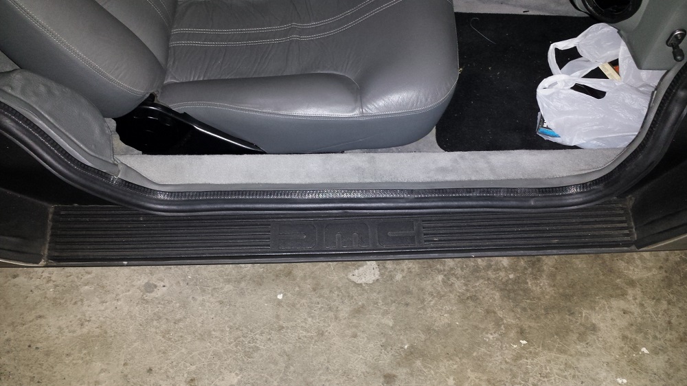

petite touche supplémentaire à la housse....
PS : pire qu'un gosse !!

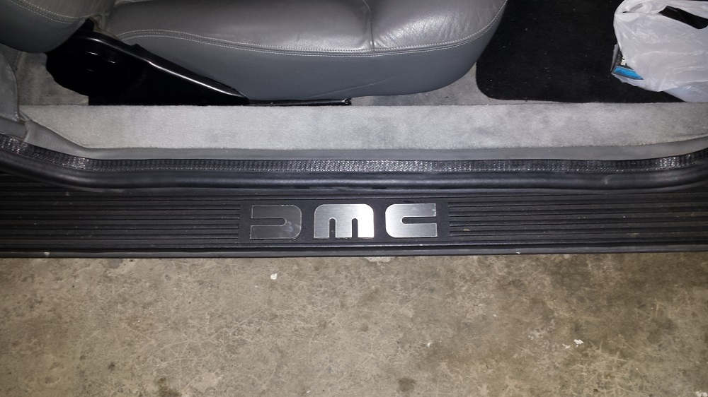

Et un petit dernier pour la route.....
Avant
Apres
