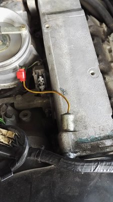

j ai ca qui ce ballade devant le kjet! ca doit bien etre vissé quelque part, non?
Mathieu vin#16913
matmat49170
Messages: 255
Localisation: Maine et loire
Re: mathieu vin#16913
Messagepar maxdubbe » Sam 09 Avr 2016 à 11:29
Oui normalement il est fixé juste derrière les trois visses en bronze.
Mais comme dit Raph " tu le vires"!!
C'est un antiparasites mais avec le temps ca pose plus de problèmes qu'autre choses! :wink:

Messagepar matmat49170 » Sam 09 Avr 2016 à 12:59
donc je le vire pour de vrai??? je coupe le fil!!
mais c est sur pas de soucis si il est plus la??
