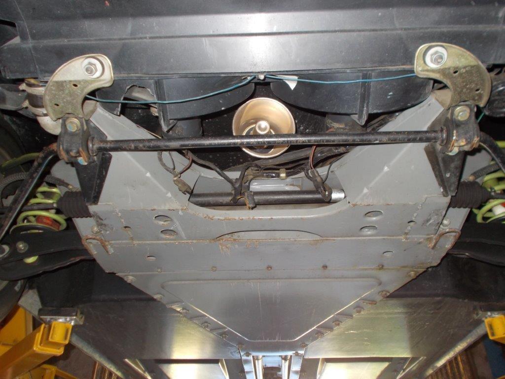

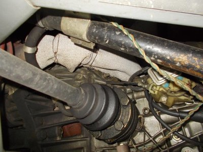

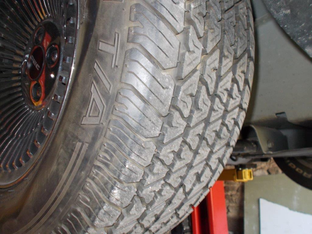

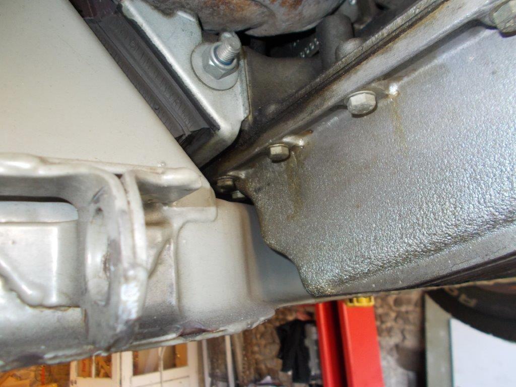

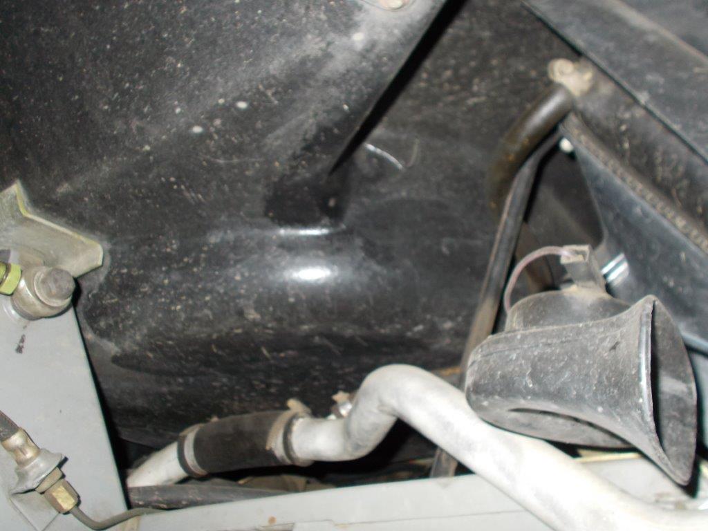

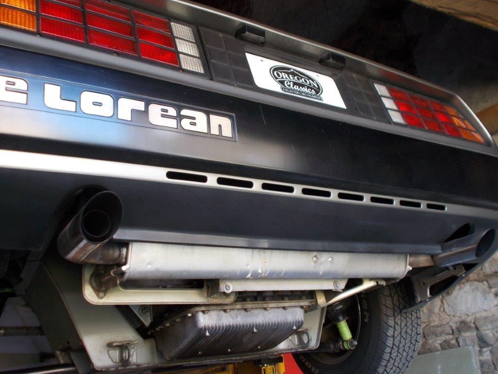

Messagepar Chrisbar » Dim 28 Aoû 2016 à 17:02
Pour la batterie, on verra si elle est encore vivante depuis toutes ces années d'immobilisation.

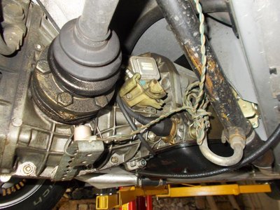

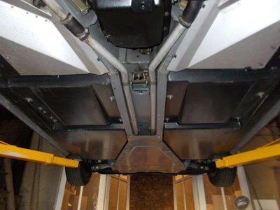

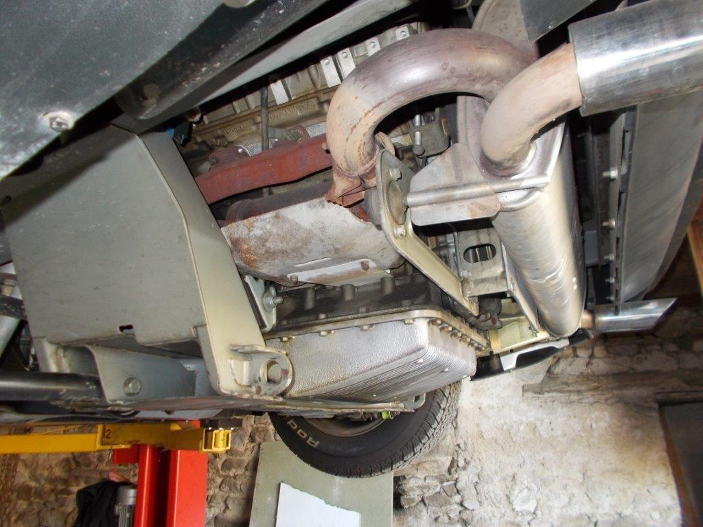

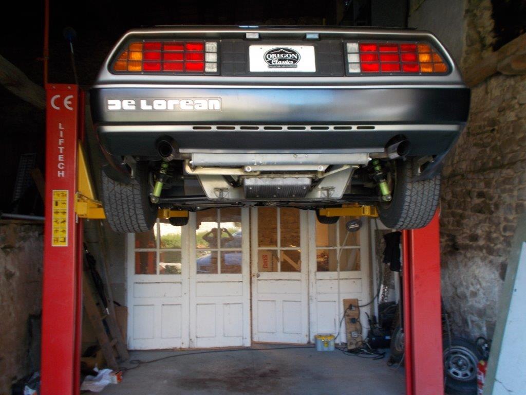

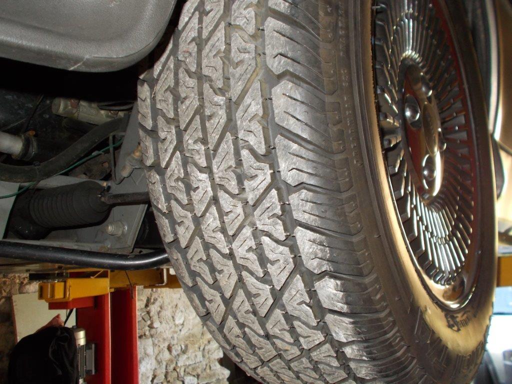

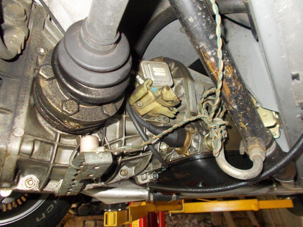

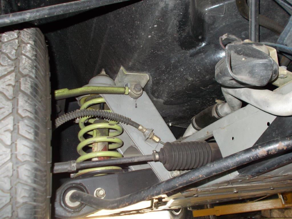

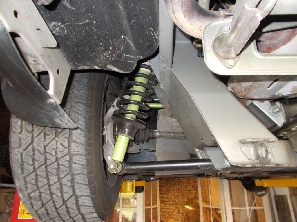

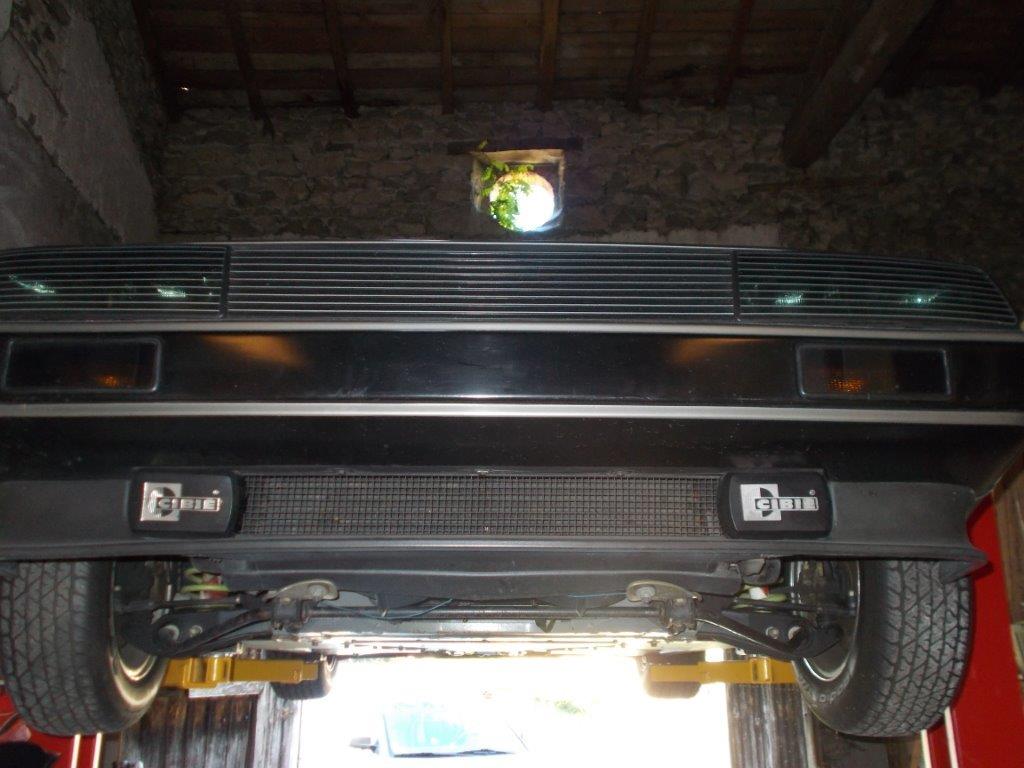

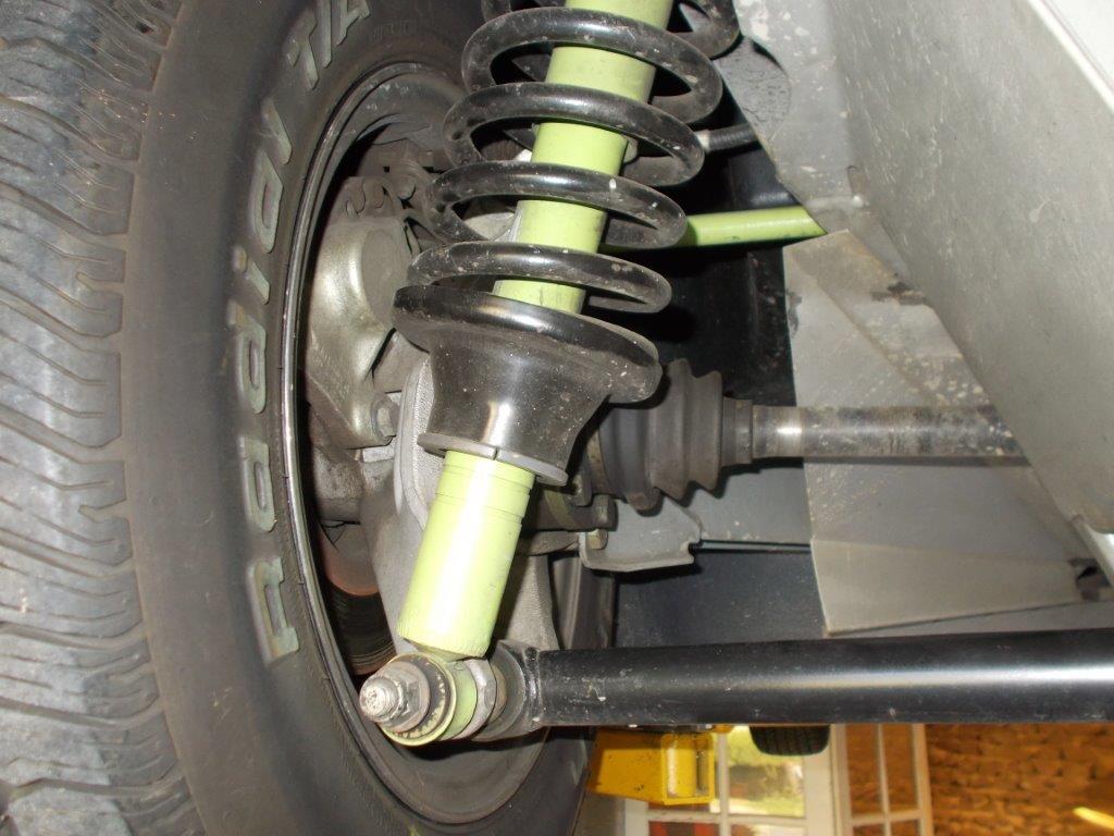

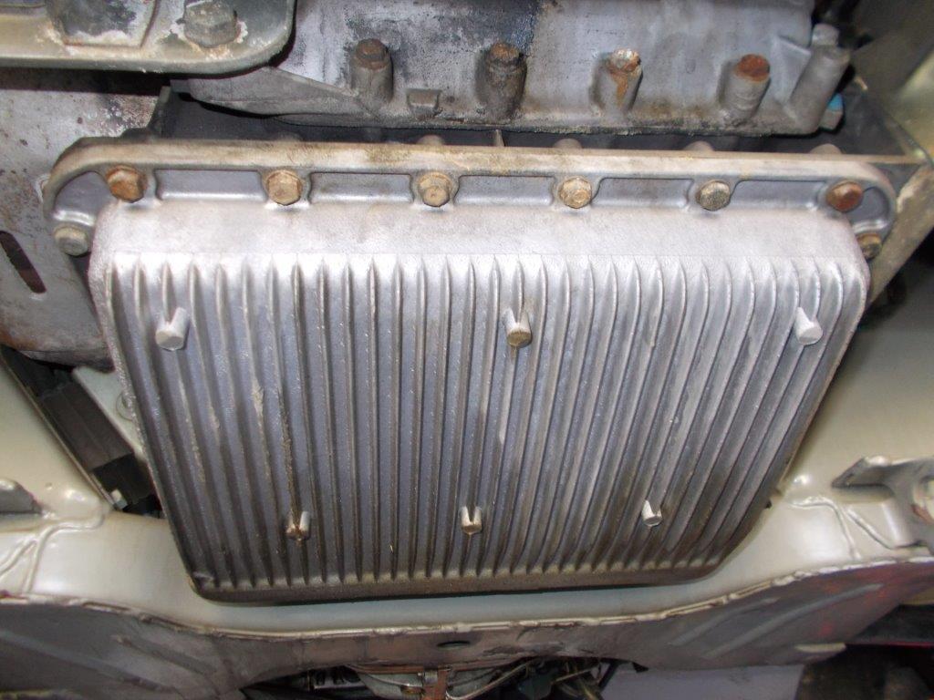

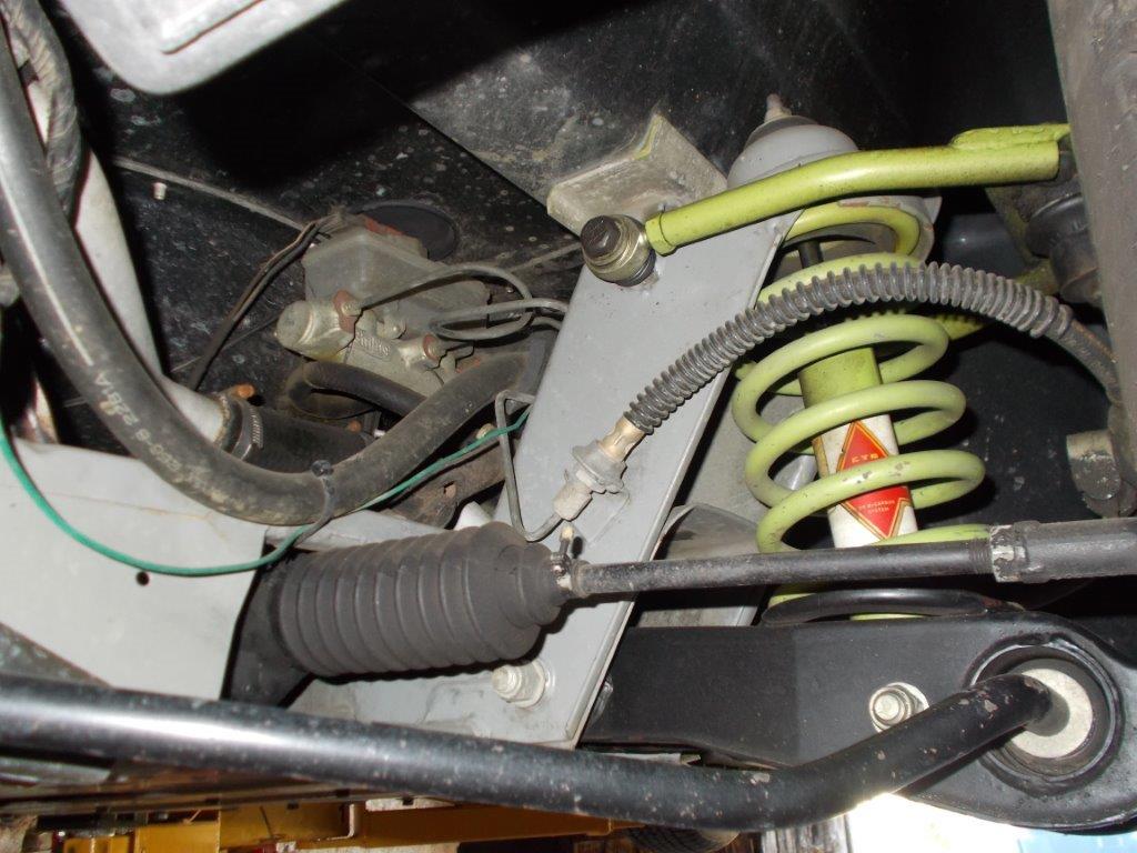

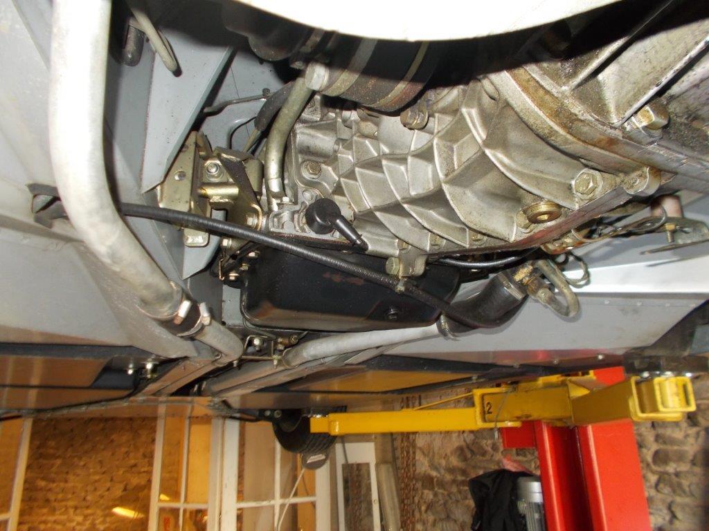

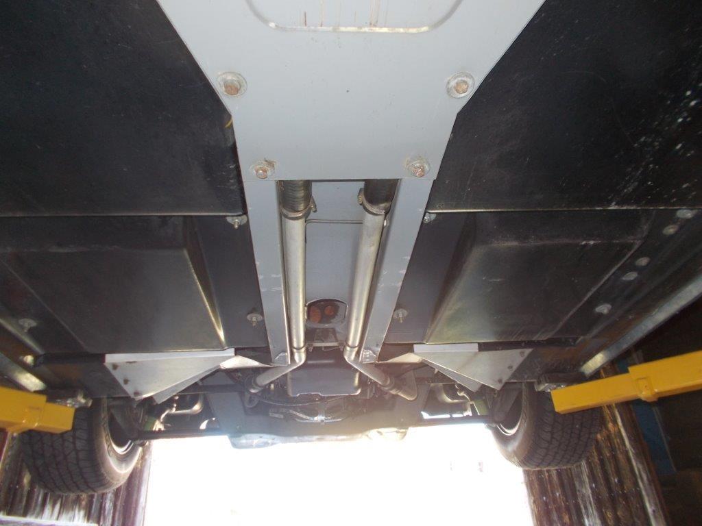

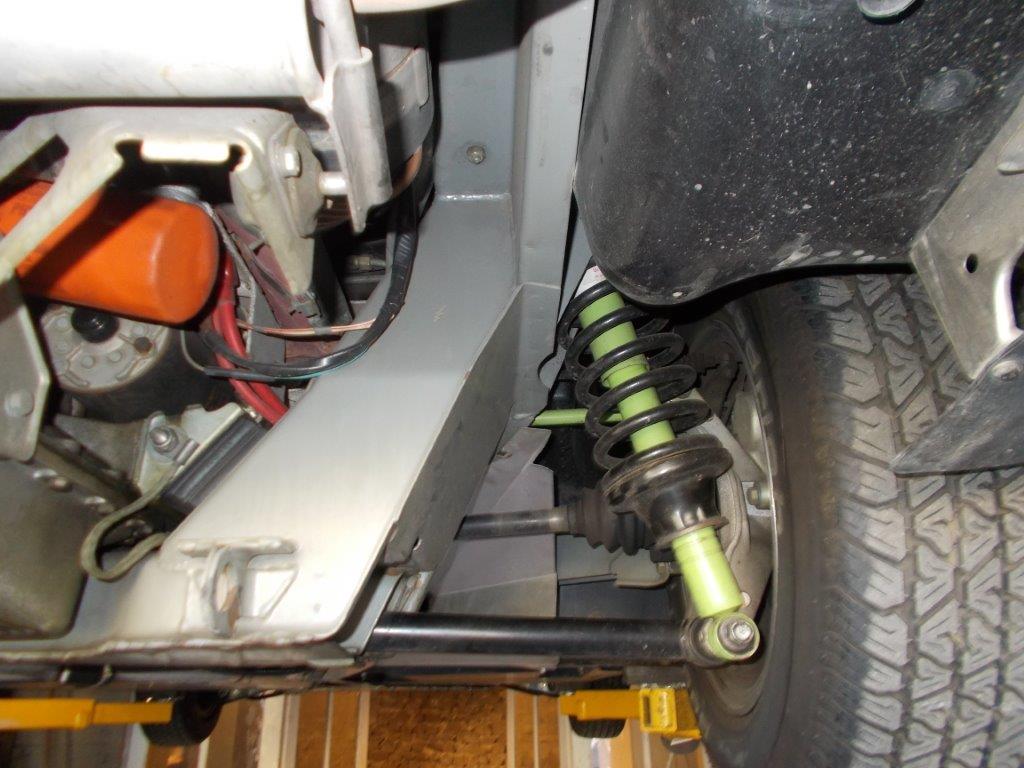

Quelques photos du dessous de la bête. Si vous voyez des choses bizarres, faites m'en part.
Chrisbar
Messages: 64
Inscription: Mer 11 Mai 2016 à 17:49
Localisation: Auzelles (63)
Re: Le Bougnat - VIN 10888
Messagepar jme » Dim 28 Aoû 2016 à 17:28
Ça a l'air nickel , juste un truc qui m'intrigue , c'est le triangle supérieur de suspension à l'avant. :?:
Sûrement très bien mais pour moi du jamais vu
Messages: 1085
Messagepar MarvinBerry27 » Dim 28 Aoû 2016 à 17:44
c'est quoi ce bricolage de fil sous la boite ??
Messagepar Stainless » Dim 28 Aoû 2016 à 17:45
le capteur d'un regulateur de vitesse
Messagepar aventure » Dim 28 Aoû 2016 à 19:45
Elle est clean :)
Messagepar Domi » Dim 28 Aoû 2016 à 20:41
Merci pour ces photos :)
Vraiment un bel état ce châssis :!:

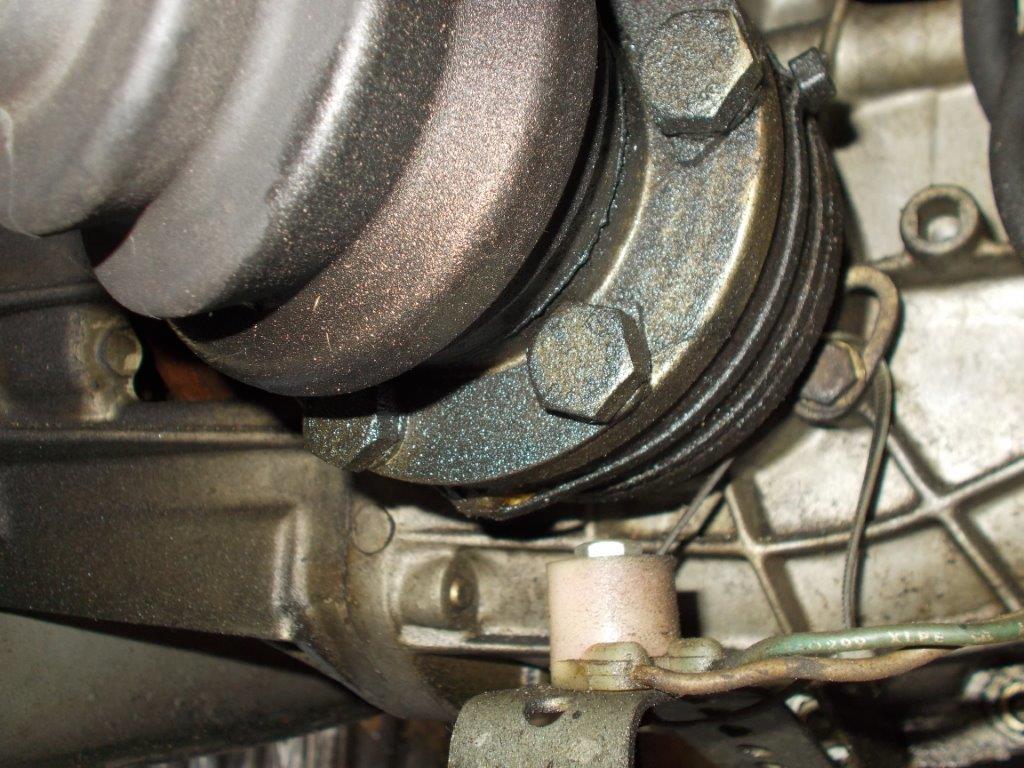

Juste peut être une fuite au niveau d’un cardan arrière ?
On voit que les fixations de la barre stab avant ont touché (idem chez moi)
Dommage qu’il manque une partie du carénage des ventilos.
En tout cas, pas beaucoup de travaux à prévoir pour la remise en route, un bel achat ;)

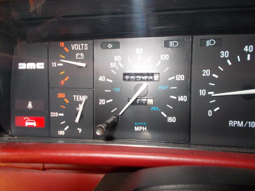

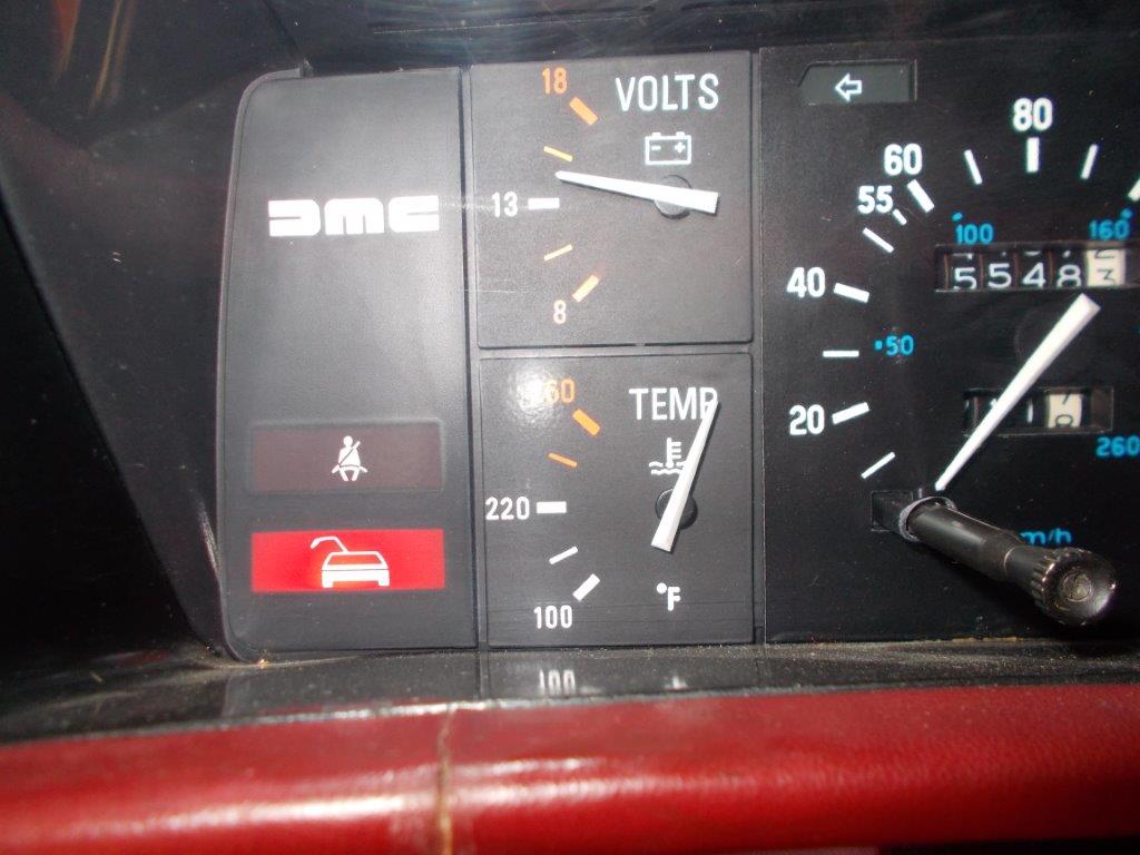

Aujourd'hui mon frère a mis la Delo en route, ça a été un peu laborieux mais maintenant elle tourne rond.
Il a changé tous les fluides, huile, boite, pont, moteur puis filtre a essence, filtre a air. Changement également des diverses alimentations en essence ...

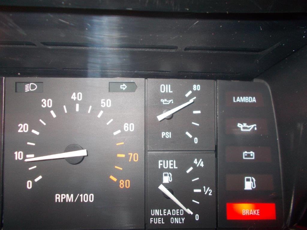

Cependant l'aiguille de température est en permanence bloquée en haut. En me servant de la fonction recherche :shock: j'ai lu que le fil bleu/ vert pouvait éventuellement être coupé. A savoir qu'elle reste bloquée, contact mis ou pas. Mon frangin a essayer de tapoter au niveau de l'aiguille mais rien n'y fait.
Problème mécanique? électrique? Quelqu'un a t -il eu ce problème?
Les autres aiguilles vous paraissent-elles à un niveau correct?
Merci d'avance

Messagepar Stainless » Jeu 01 Sep 2016 à 17:41
Chrisbar a écrit:u'elle reste bloquée, contact mis ou pas.
probleme mecanique à priori. en passant par l'orifice de la tige de remise a zero, tu devrais pouvoir la debloquer.
pour le reste, c'est normal
Messagepar MarvinBerry27 » Jeu 01 Sep 2016 à 17:47
introduit un bout de fil de fer par la tirette de remise à zéro du totaliseur et débloque la ! :wink: 8)
