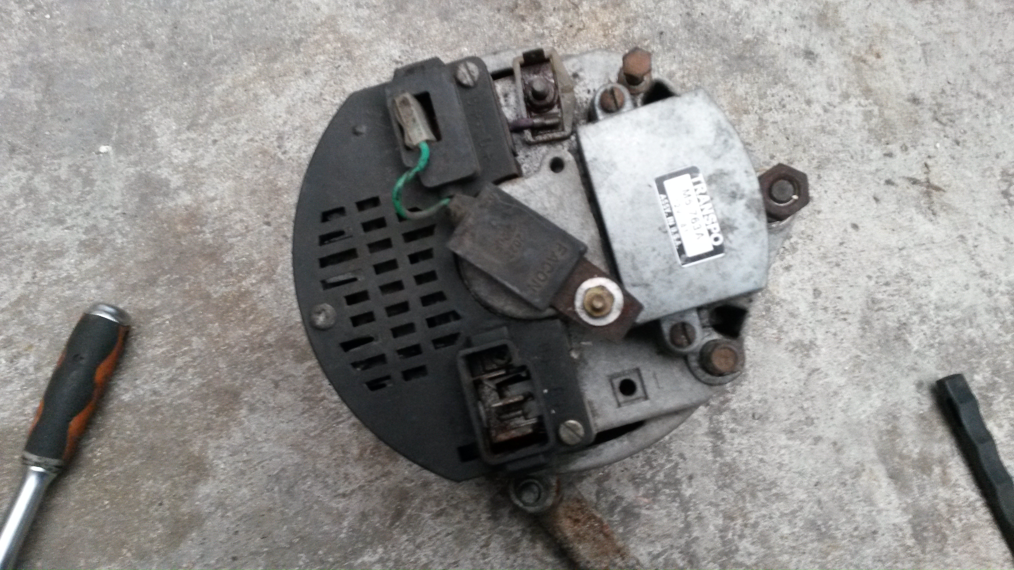

Du coup j'ai creusé du côté de l'alternateur et en fait il n'est pas d'origine, c'est un valeo que je n'arrive pas à identifier. ...
Et le faisceau a été modifié pour accueillir cette alternateur :$
C'est une prise avec 3 fils vous avez déjà vu ça ?

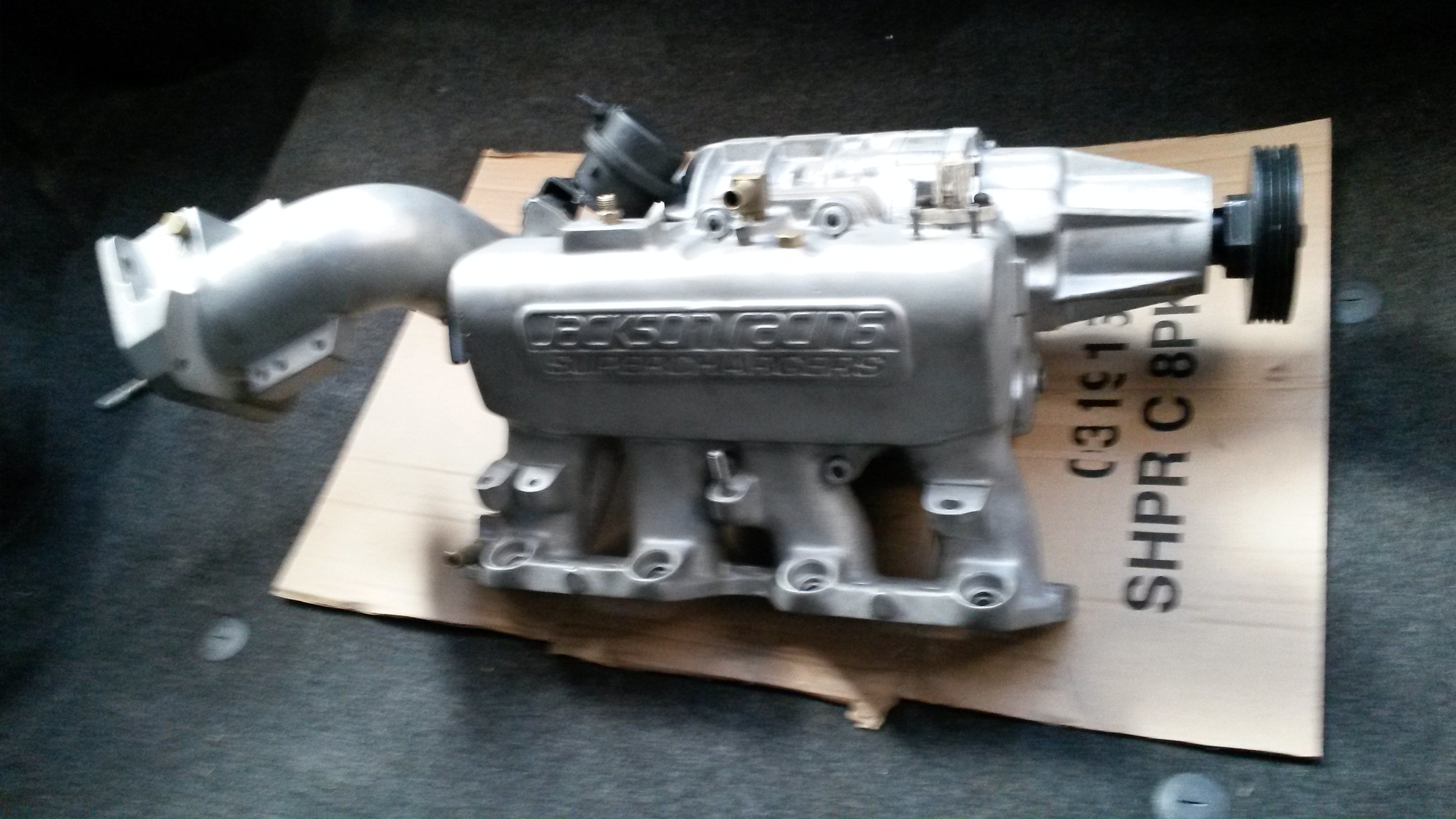

Je savais que t'aimerais il s'agit d'un kit jackson racing avec un eaton m45 (semblable mini cooper S).
Depuis la photo je me suis fait un vrai conduit d'admission ;)
Et ça roule au jus de betterave ;)
