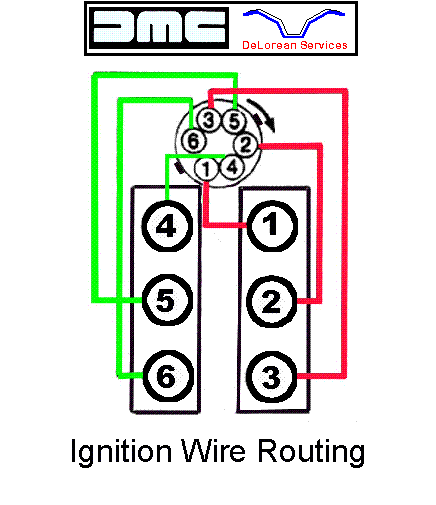

Quelqu'un pourrai me donner l'orde de branchement bougies et tête de delco car je ne suis pas sûre d'être ok.

Messagepar Domi » Sam 02 Sep 2017 à 16:16
Re: Nouveau arrivant ;) - VIN 2840
Messagepar Zhin29 » Lun 04 Sep 2017 à 20:37
Merci.
