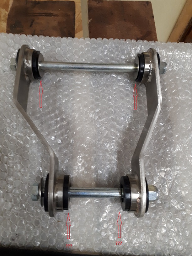

Je remonte mes trains AV avec les renforts de Ed. Je suis étonné de na pas avoir de rondelles à l'avant:
Quelqu'un a-t-il monté ces renforts??? Autre question, le couple de serrage est aussi de 80Nm?

pas besoin de rondelles à cet endroit car il n'y a pas de mouvement de pivot. les couplesde serrage restent les memes

Merci Raph!!! tu graisses les rondelles ou ça risque de retenir la merde?

en theorie, il ne faut pas utiliser de graisse sur des bagues en poly, il peut y avoir réaction chimique et déterioration. en pratique, on finit par etre tenté de le faire car le poly finit par grincer... et c'est agaçant...
après recherche et test, j'utilise de la graisse au teflon. c'est compatible chimiquement.
dans ton cas précis, tu peux en mettre un peu sur les surfaces de contact entre rondelles et poly, avant montage. mais pas ailleurs, ça va faire de la pate abrasive avec la poussiere.

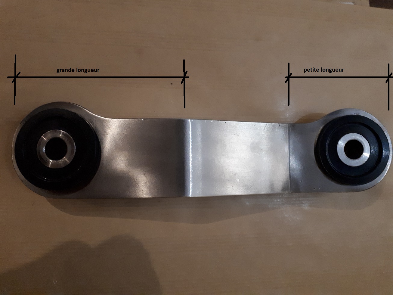

ok pour le graissage... Concernant les renforts de chez Ed, quel est le sens de montage? Les arrondis sont vers le bas. Quid des longueurs en pj; la petite longueur du côté chassis ou bras?

Sur les miens javais les inscription (LF: left front, LR: left rear... etc)
Pour le sens, un sens doit naturellement être plus adapté non ? En mettant la pièce en place

tx50 a écrit:ok pour le graissage... Concernant les renforts de chez Ed, quel est le sens de montage? Les arrondis sont vers le bas. Quid des longueurs en pj; la petite longueur du côté chassis ou bras?
Il me semble que c'est les arrondis sont vers le bas et la grande partie du côté châssis. A vérifier mais presque sur. :ios_48:

liquidsnake a écrit:Sur les miens javais les inscription (LF: left front, LR: left rear... etc)
Ben sur les miens, rien d'inscrit :ios_07:
Max tu les as montés sur ton Vin? si oui tu peux vérifier stp, ça me ferait ch... de tout remonter à l'envers... Et je te paye une biere au rasso!

Sur mon profil il y a les photos des bras avec les renforts je crois

C'est bon Max, j'ai trouvé le sens!

- il y a des rondelles entre les renforts et le chassis mais pas entre les renforts et le bras, ça me semble curieux...
- comment bloquez-vous le rotule de direction pour ne pas qu'elle tourne quand on sert l'écrou?
- les écrous des rotules sup et inf sont serrées directement avec les écrous, sans rondelles? :ios_16:

il y a des rondelles uniquement aux pivots. pas besoin d'en avoir entre des pieces qui sont solidaires.
les axes des rotules sont légerement coniques, suffisament pour s'autobloquer. tu peux essayer de la pré-serrer en place avec un écrou non freiné ( donc qui offrira moins de resistance ), que tu retires puis remplaces avec l'ecrou freiné.
il n'y a pas de rondelle ici.
