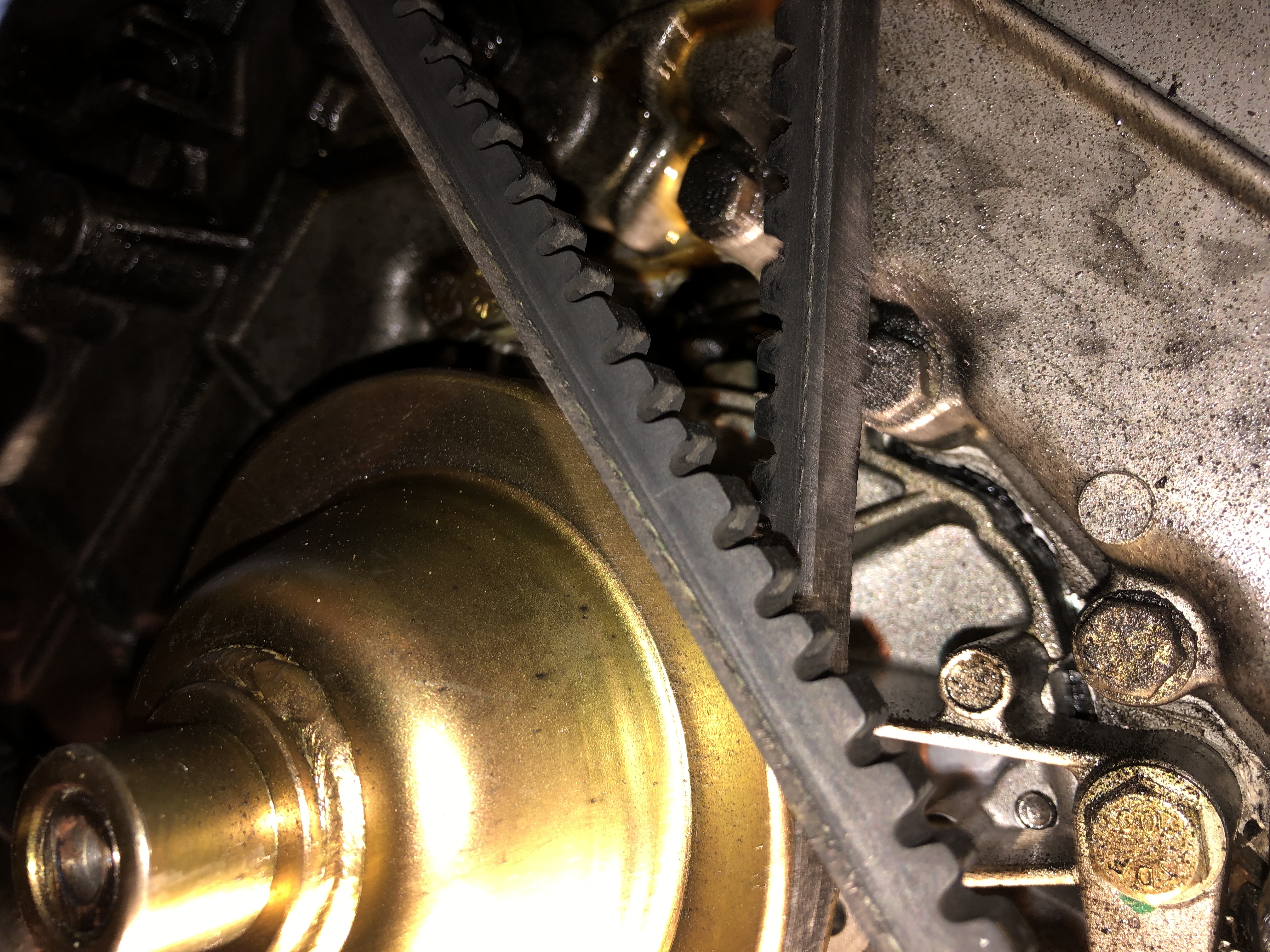

Messagepar Olivierlarousse » Mer 19 Déc 2018 à 14:51
bonjour !!!

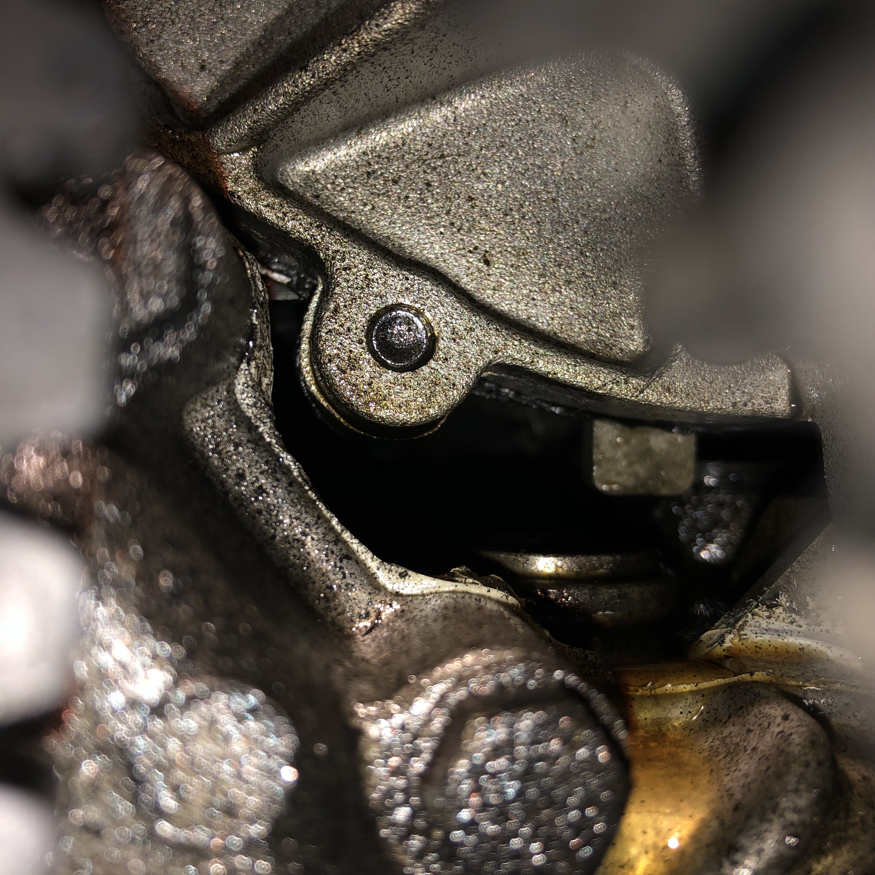

Vu que mon garagiste pourra voir la fuite que le 8 janvier, j'ai regardé de plus près.Et surprise ce n'est pas le joint Spi du vilebrequin . c'est sous la pompe a eau ! dans la "caverne sombre" juste au dessus du V (cache chaines de distribution)et sous la pompe a eau .
j'ai remis de l'huile neuve et on la voit sortir toute neuve !
j'ai vu dans les docs techniques qu'il y a un bouchon avec joint là , et sinon d'ou ça peu venir ????? HELP ME :D
Et enfin comment gérer le sens de mes photos ??? elles sont à l'envers !!! merci

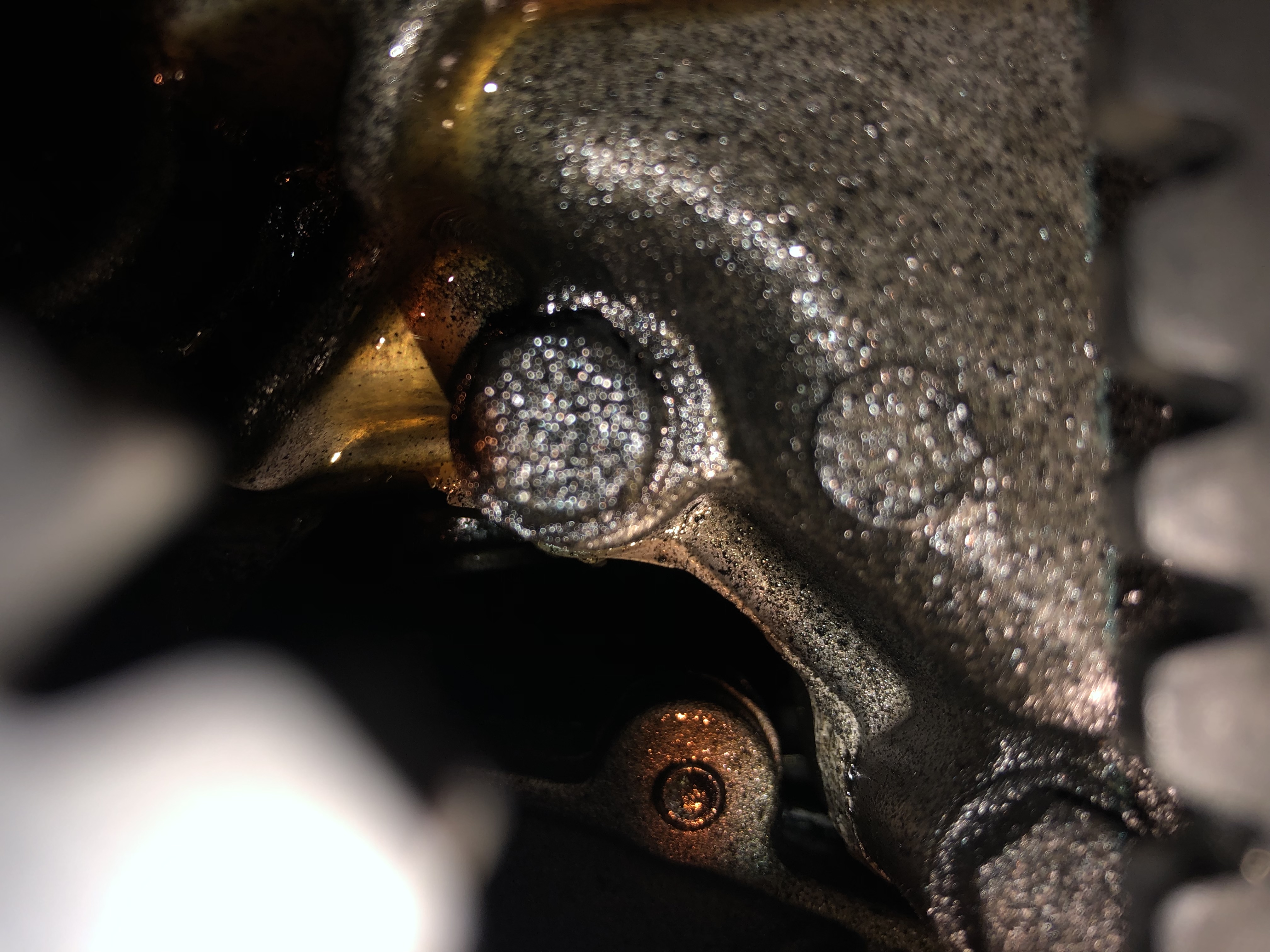

Re: olivier 00770

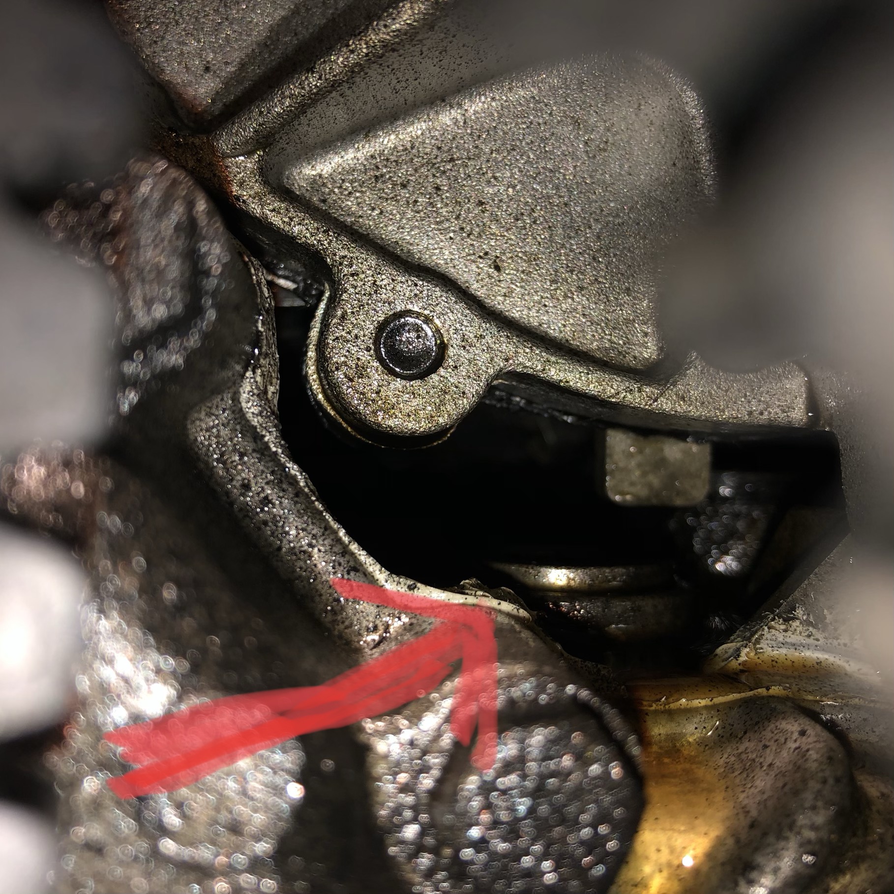

Messagepar Olivierlarousse » Mer 19 Déc 2018 à 14:58
cette photo est dans le bon sens !!
Ce qui brille là, c’est le rebord du bouchon sous la pompe à eau, je ne vois pas assez si ça fuit de là ou de plus loin . . Ca fuit en filet continu !! Merci

Messagepar Stainless » Mer 19 Déc 2018 à 15:34
il va falloir deposer la pipe d'admission pour voir celà de plus près et arreter cette fuite.

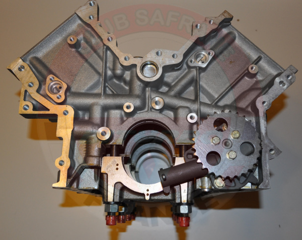

Re: olivier 00770

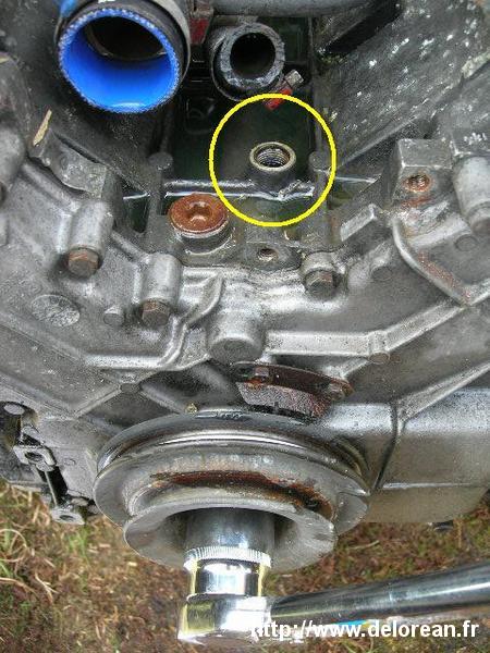

Messagepar Stainless » Mer 19 Déc 2018 à 15:38
pour illustration. ( ne pas tenir compte du cercle sur l'autre bouchon, j'ai repiqué l'image sur un autre tutoriel )
Re: olivier 00770

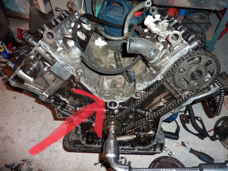

Messagepar Olivierlarousse » Mer 19 Déc 2018 à 15:47
Sur cette photo d’un prv , voilà d’ou ca coulee , je demonte la pipe d’admission pour voir ? Pas besoin de toucher à la pompe à eau ? Ouf !!! :?

Re: olivier 00770
Messagepar Stainless » Mer 19 Déc 2018 à 15:50
malheureusement, il faudra tomber la pipe et la pompe, qui passe pile au dessus de ce bouchon .
c'est un passage d'huile, donc sous pression, ce qui explique la fuite en continu.
