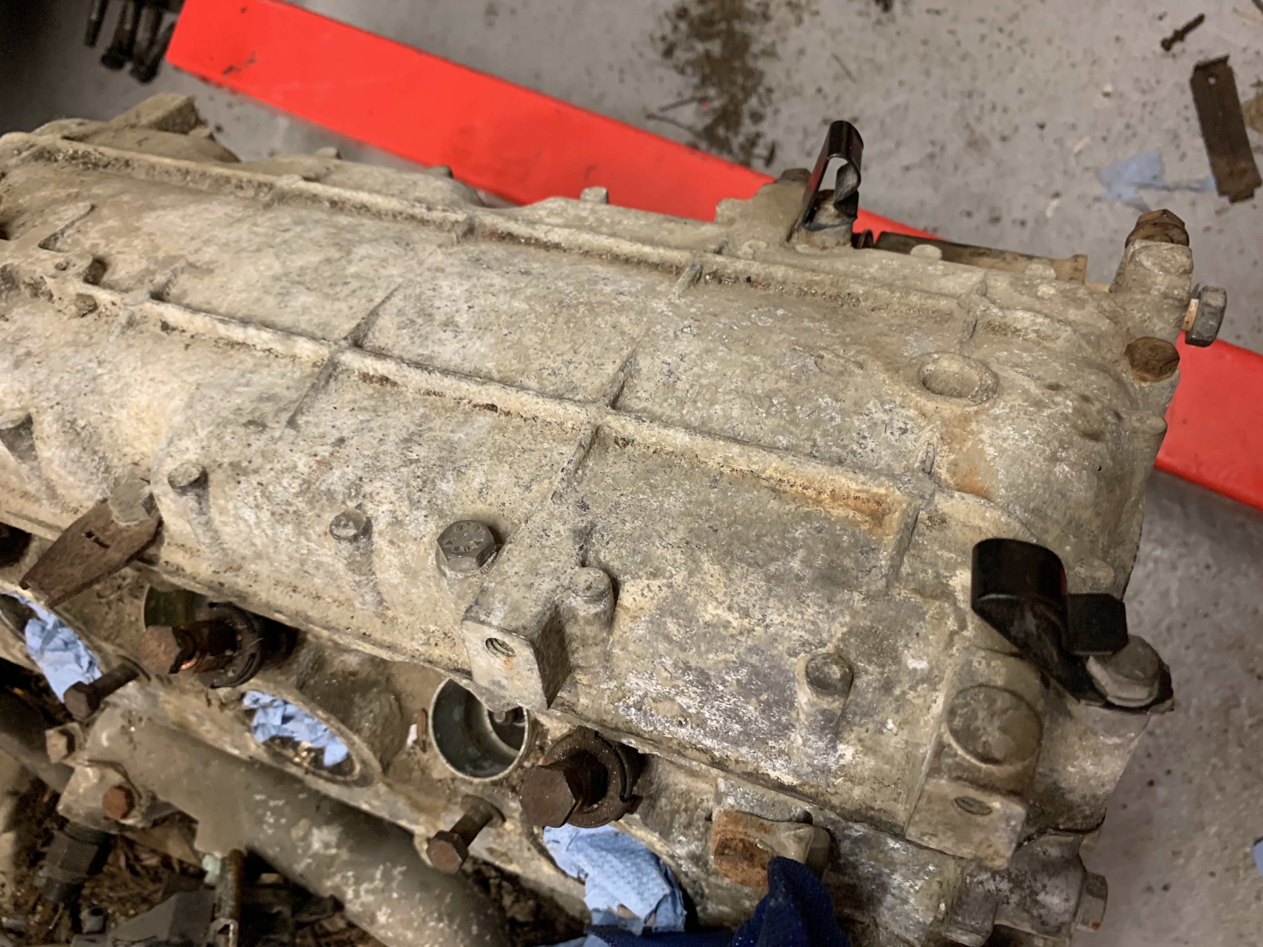

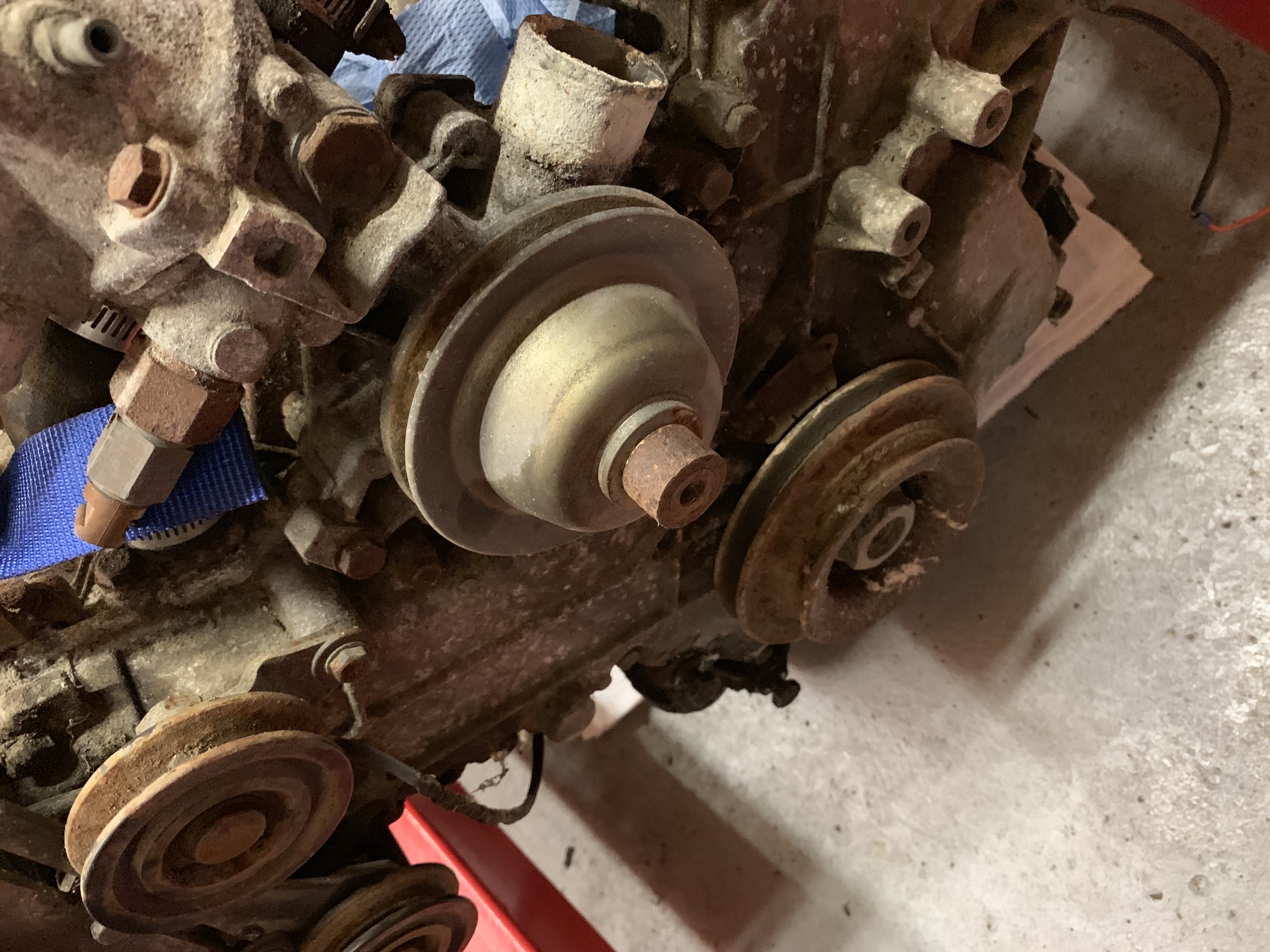

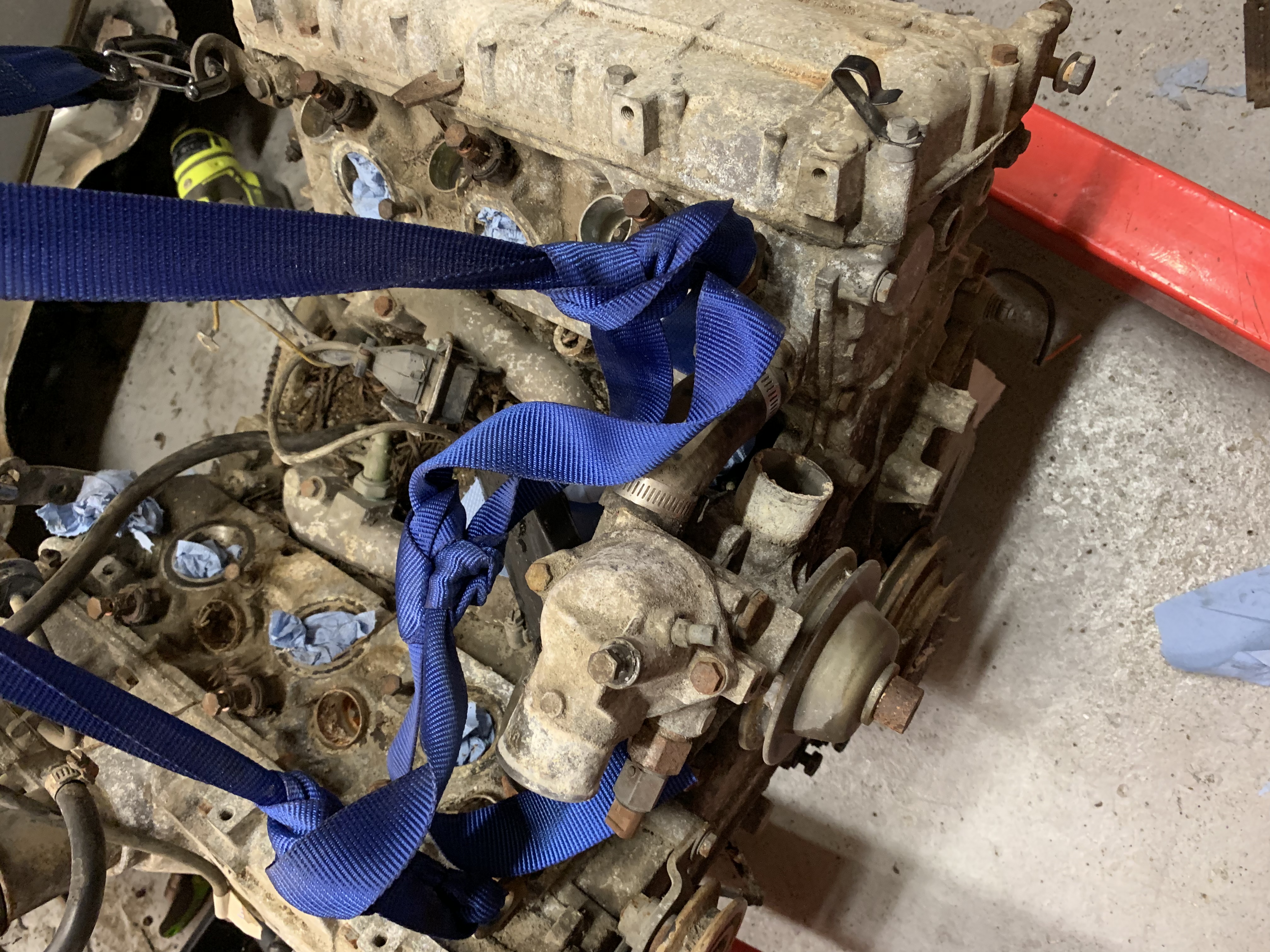

Messagepar Beeboy » Lun 29 Avr 2019 à 21:21
Bonsoir,
Voici les photos du moteur comme j’expliquais...
Impensable pour moi, même s’il tourne correctement, de remonter un moteur dans la voiture avec cet état là.
Au passage, pour le compteur Lambda, c’est quoi son rôle?
Ma voiture a 57000 miles environs et le compteur indique « 002 ». Normal?
Et la fiche qui en ressort, c'est Pour y brancher quoi?
J’ai aussi reçu le original certificate owner aujourd’hui :-)
Le premier proprio semble encore en vie (82 ans d’apres le net) mais je ne sais pas comment le contacter.
La voiture vient de El Toro en Californie et a été vendue par le dealer 05157 a Placentia
Beeboy
Messages: 153
Re: Brice / VIN 5517
Messagepar Kaaes » Lun 29 Avr 2019 à 21:30
Le compteur lambda qui indique quand il faut remplacer la sonde lambda. La fiche qui en ressort c'est pour le voyant lambda au TdB.
57 000 miles, oui mais peut-être 157 000 miles. Il a peut-être fait un tour (mais si la voiture a été immobilisée longtemps c'est sûrement bien 57 000 ^^).
C'est sûr qu'il semble avoir pas mal vécu et mal supporté la forêt. Inspecte les cylindres, le carter d'huile etc etc voir si y'a des traces de boue et tout mais l'aspect extérieur comme dit Raph ça ne veut pas dire que dedans tout est foutu.
