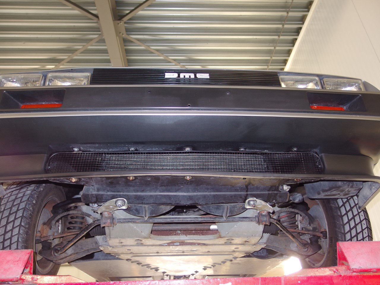

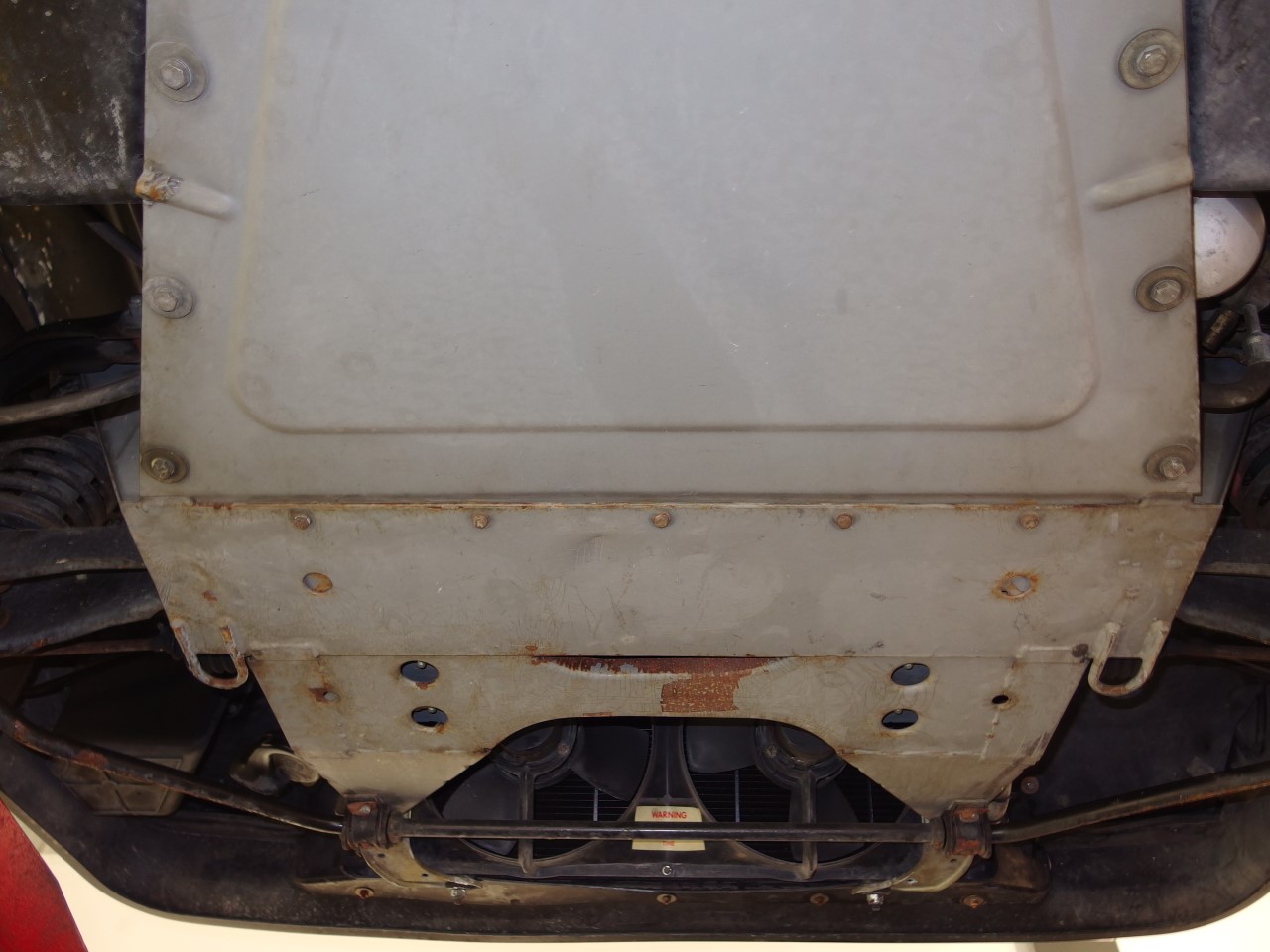

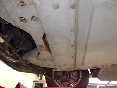

Messagepar evie » Jeu 14 Nov 2019 à 00:52
que pensez vous de la corrosion du train avant et arrière de celle ci.
c'estt grave ou pas ?

Messagepar maxbordeaux » Jeu 14 Nov 2019 à 12:15
Pour ma part, je trouve cela quand même bien généralisé..... Ça n'a pas l'air perforant mais l'époxy est déjà bien attaqué et c'est quand même bien généralisé....
Franchement, la première auto à l'air d'avoir du boulot mais rien d'insurmontable. Le châssis est plus sein que sur celle ci, ce qui est un éléments majeur.
Les prix des delorean se sont "envolés" donc parfois on perd un peu le sens du prix d'achat. Je n'ai pas vu l'intérieur de la première mais si il est propre, un prix d'achat entre 35 et 38 (en france) me parait bien. Si tu comptes travailler toi même dessus, elle peut te revenir propre (trains refait, belle révision moteur, brossage et réfection de la roofbox) au alentour des 40-42 ce qui serai très bien placé pour une belle delorean.

Messagepar Stainless » Jeu 14 Nov 2019 à 12:24
les gens ne changent jamais les amortisseurs dans ce milieu ?? :ios_28: :evil: c'est fou ça, tous ces engins bien astiqués mais qui sont des dangers roulants...

Re: Éric de région parisienne
Messagepar Stainless » Jeu 14 Nov 2019 à 12:46
rien n'est pourri sur les deux, c'est juste que les trains necessitent visiblement une bonne revision. on ne peut pas décemment rouler avec des amortos et des flexibles de frein qui ont 40 ans , merde !!!
les photos exterieures sont tres jolies. magnifique. ca brille ,c'est bien propre, il doit meme y avoir un arbre magique au retro. si les soubassements pouvaient etre aussi propres et les elements de securité aussi bien entretenus que le cuir des sieges ,ce serait fabuleux.
on ne parle pas de tout changer, mais dans un premier temps, de reprendre les factures d'entretien ( s'il y en a eu) et voir de quand datent les elements les plus critiques a la securite et la tenue de route. flexibles, rotules, silent blocs, amortos, etreirs de frein. pas de factures = il faut totu inspecter minutieusement. les amortos et les flexibles, c'est poubelle. et c'est au demontage qu'on decouvre l'etendue de ce qui est a refaire
ici tout semble plus ou moins dans son jus . sur l'une , les rotules ont ete changées ( on le voit aux vis , d'origine c'est riveté), mais les soufflets deja morts , alors elles ont quel age ?
