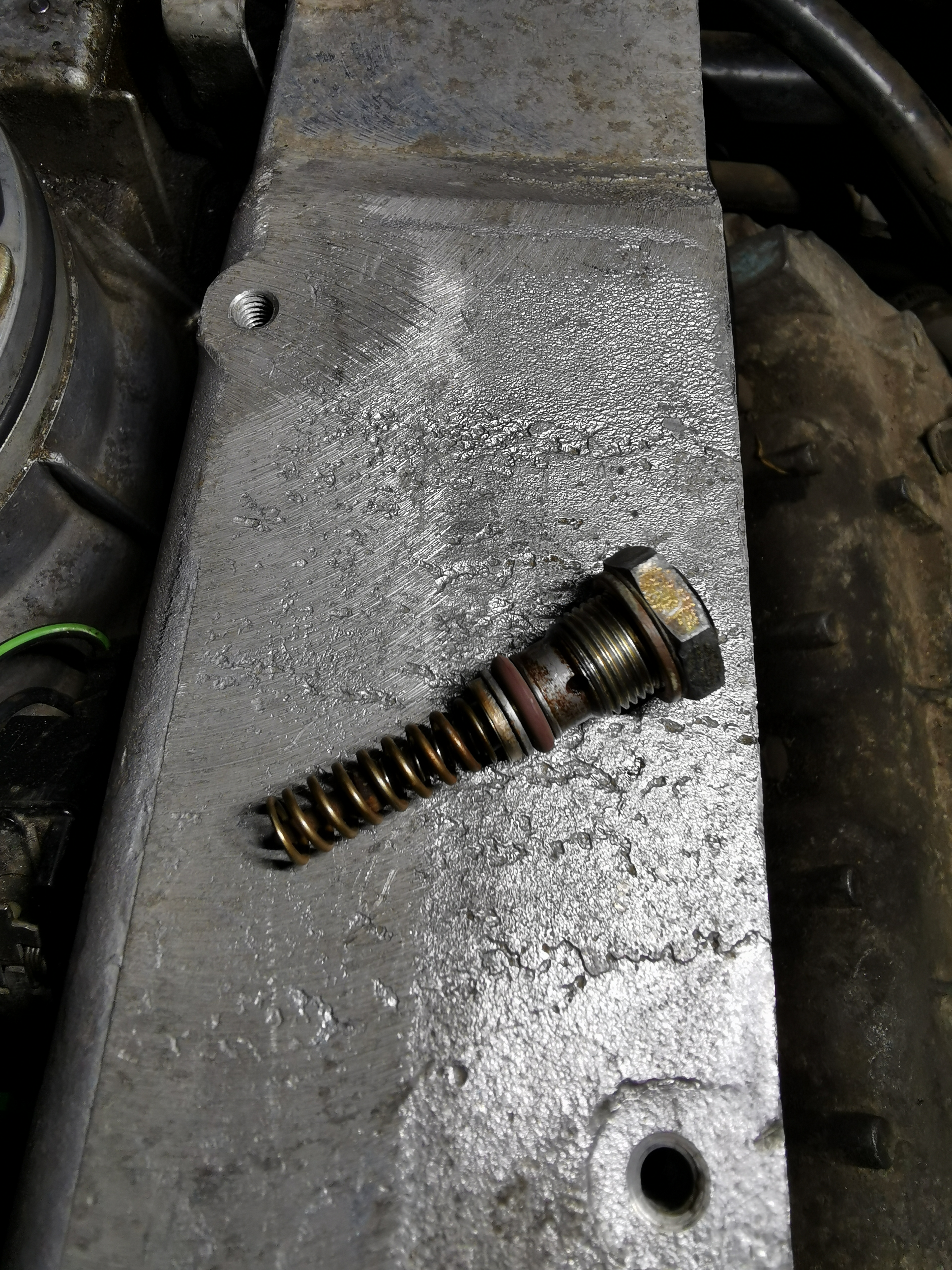

Messagepar orl2036 » Dim 01 Nov 2020 à 18:25
Régulateur de pression démonté = 1 rondelle derrière le 6 pans de serrage, 1 joint torique rouge, 1 rondelle + 1 cale, de 0.1 je dirais, dérrière le ressort

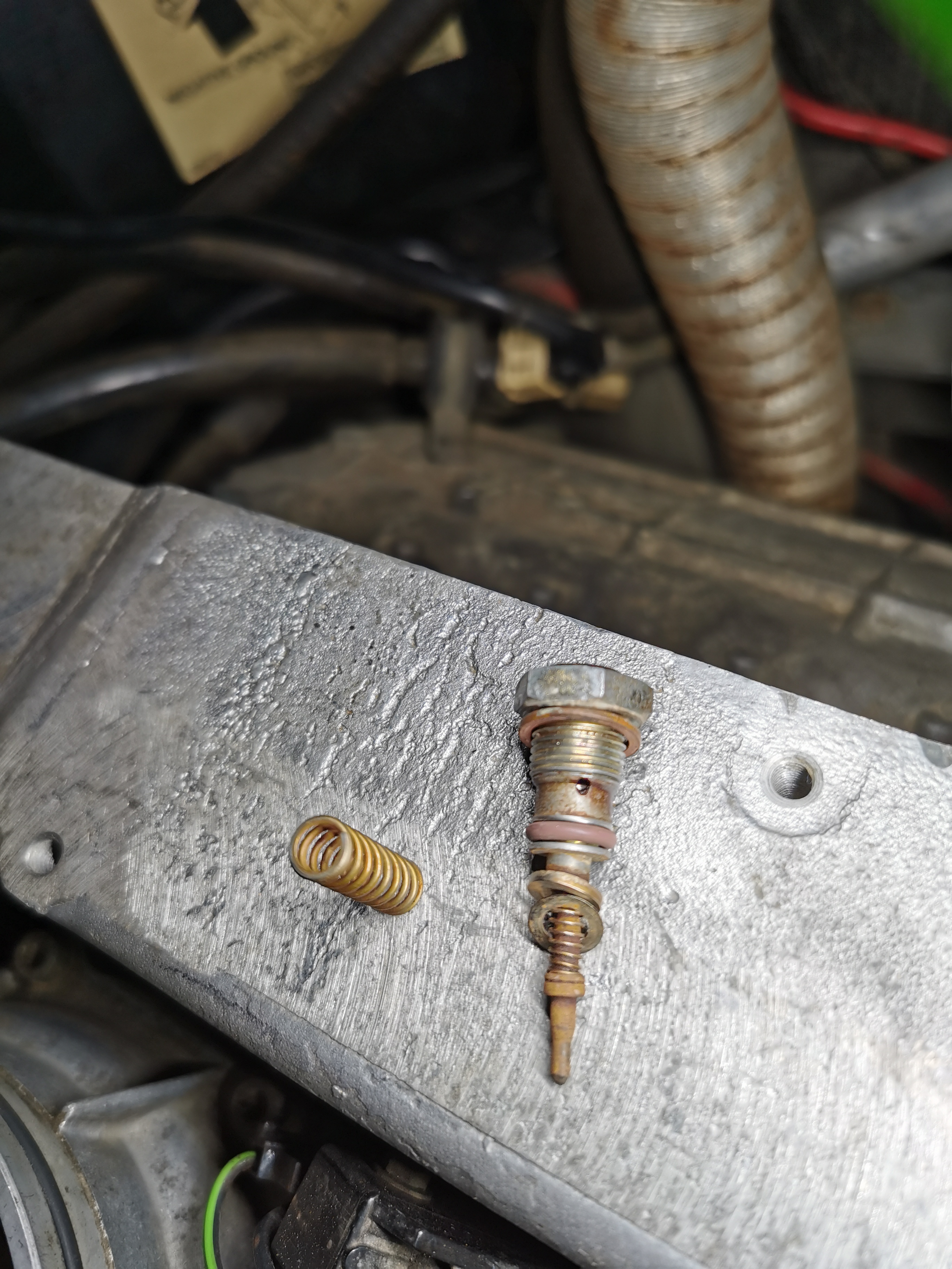

Messagepar Stainless » Dim 01 Nov 2020 à 18:28
c'est l'autre partie qui m'interesse; le boisseau qui est resté dans le doseur

Messagepar Stainless » Dim 01 Nov 2020 à 18:32
prend un collier rilsan, plie l'extremite en V et insere le, ça suffit pour extraire le boisseau ( ici à gauche )

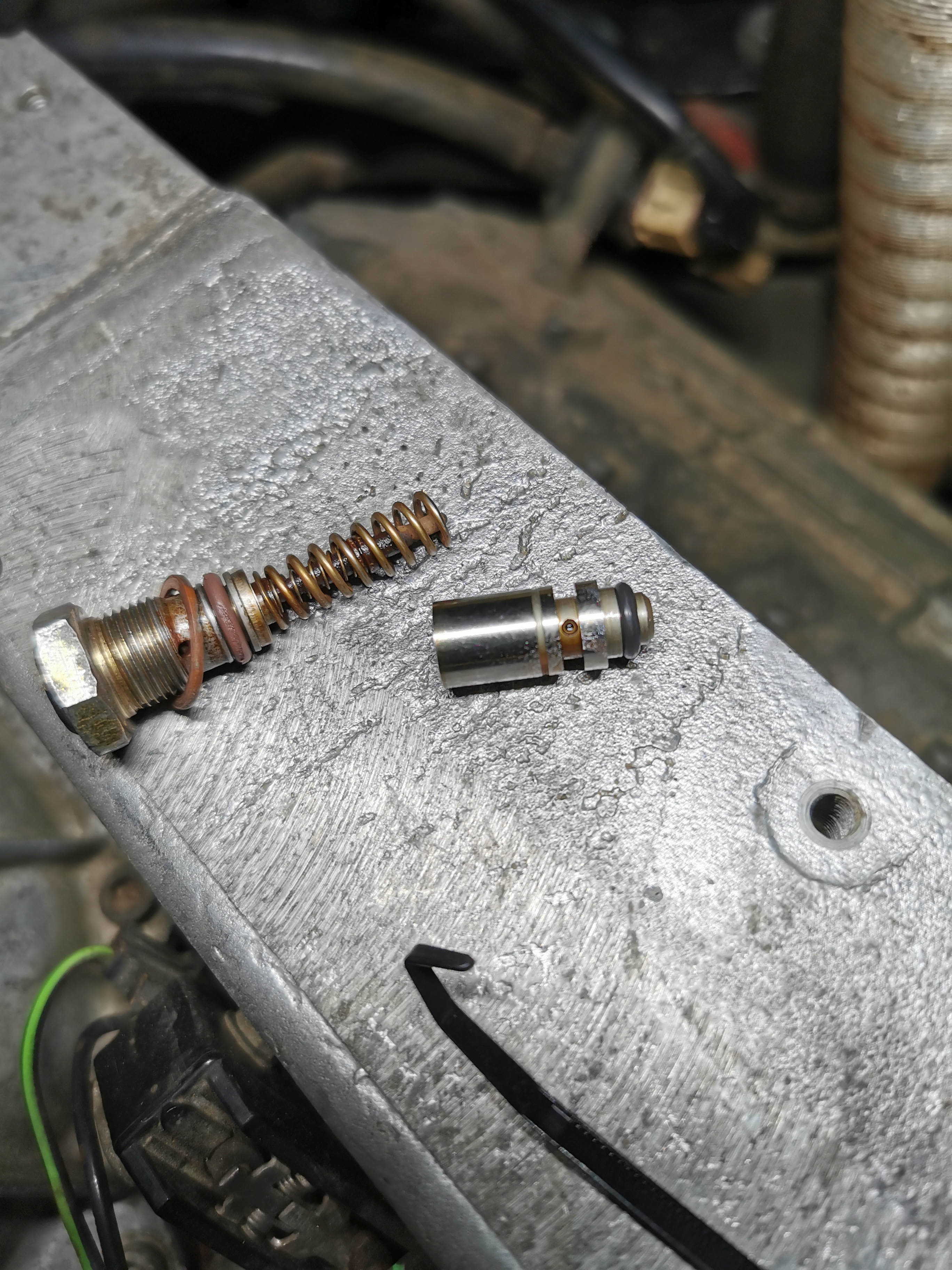

Messagepar orl2036 » Dim 01 Nov 2020 à 18:49
Ah ben le tient est vachement + beau
bon une fois sorti je note une petite différence

Messagepar Stainless » Dim 01 Nov 2020 à 18:56
ok, je voulais m'assurer que personne n'ait mis un torique dans la gorge du boisseau. c'est deja arrivé !
nettoie bien cette piece car elle doit coulisser librement et les tolerances sont fines. assure toi que les petits trous ne soient pas bouchés, idem pour ceux situés a la base du filetage sur le bouchon.
ensuite tu peux remonter.
c'est pas tres propre à l'interieur en effet, mais on a vu pire

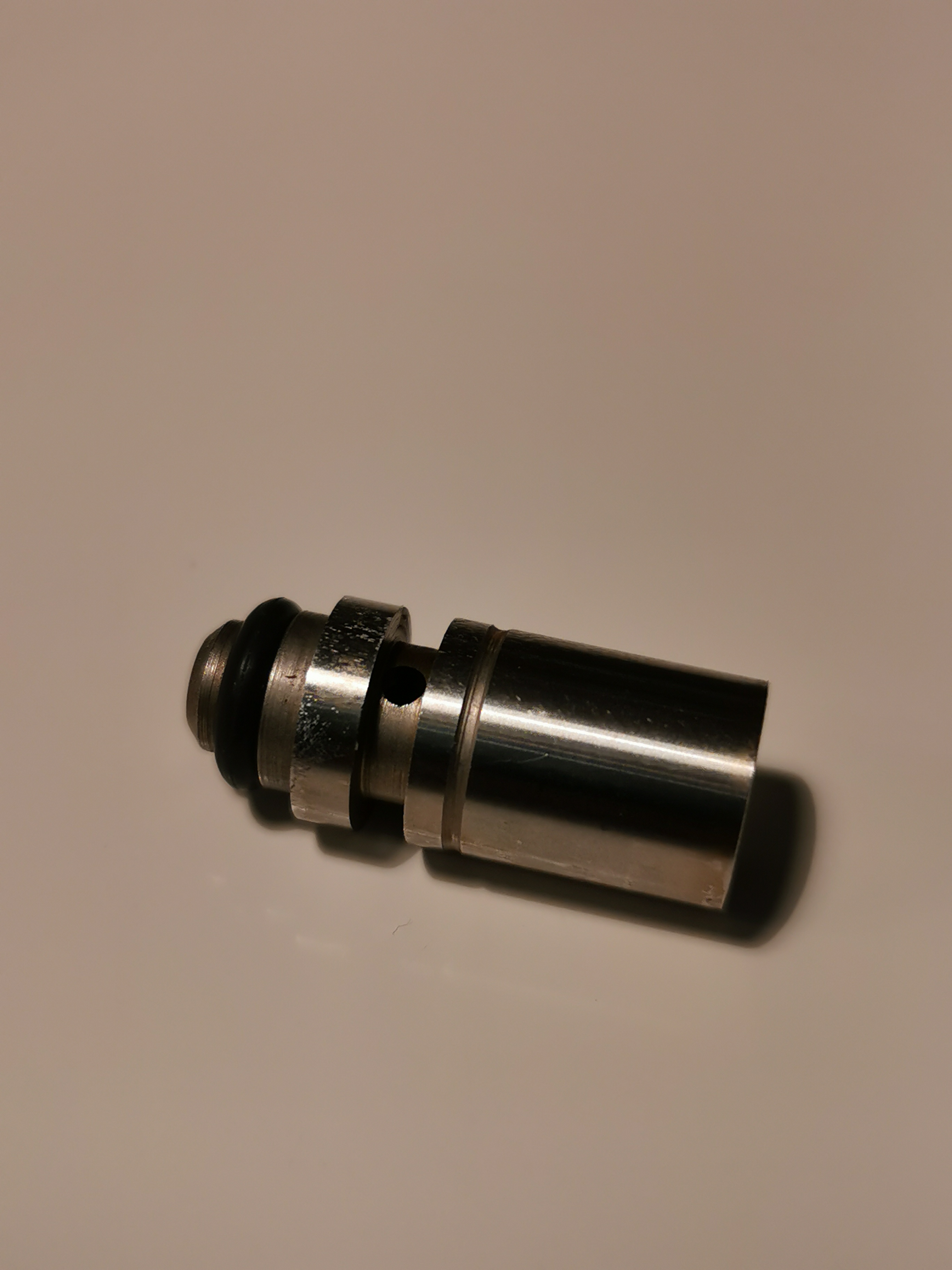

1 ami à moi a trouvé ceci : j'aime bien

Messagepar orl2036 » Dim 01 Nov 2020 à 20:52
quand je compare mon "boisseau" de régulateur avec le tien je note une différence : le joint torique n'est pas au même emplacement!!
cela dit je ne peux le mettre ailleurs et rien ne coulisse : c'est peut-être une version différente

Messagepar Stainless » Dim 01 Nov 2020 à 21:42
ton joint torique est en bonne place, l'illustration que j'ai prise rapidement sur le web montre le joint simplement posé a l'extremité du boisseau, mais il doit evidemment se monter dans la gorge pour ne pas bouger.
le boisseau doit coulisser librement dans le corps du doseur ; comme un piston sur un 2-temps, il ouvre ou ferme des lumieres
