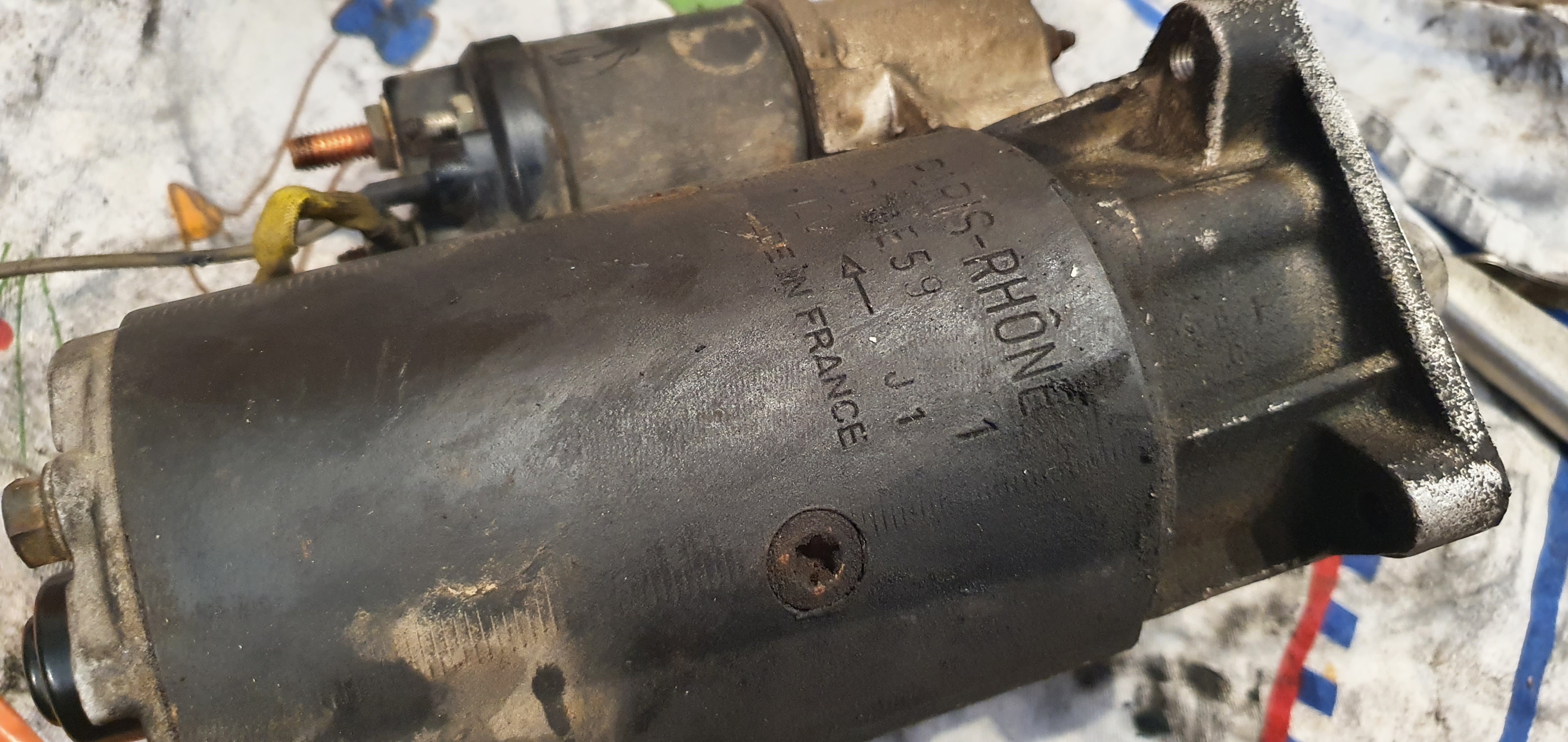

les cales d'épaisseur servent à caler l'axe longitudalement, tu les remets sur la vis, tu revisses le tout avec un peu de loctite, mais pour serrer il te faudra deposer le demarreur.

Messagepar Nicos1912 » Sam 17 Juil 2021 à 11:04
OK, je vais aller voir le how to demarreur.
Penses tu que mon problème de démarrage vienne de la ? Je veux si ça se dessere au point de tomber par terre, le demarreur ne peut plus faire correctement son taf ?
Elle tousse au démarrage, broute un peu, mais n'arrive pas à se lancer.

Messagepar Stainless » Sam 17 Juil 2021 à 11:22
depose d'abord le demarreur pour remettre la vis et controler qu'il tourne librement. un demarreur qui force tire encore plus de courant, ça peut faire suffisamment chuter la tension dans le faisceau pour couper l'allumage ( c'est ce qu'il se passe quand on a une batterie un peu faible, la tension qui est deja faible d'origine sur la bobine ( 9v) tombe sous des valeurs trop basses pour fournir une etincelle.
si ça persiste, fais un essai en shuntant le ballast pour booster la bobine , + en shuntant le relais RPM pour forcer la pompe a essence

Messagepar Nicos1912 » Sam 17 Juil 2021 à 13:22
J'ai déposé le demarreur et remis la vis en serrant du mieux que j'ai pu en bloquant l'axe opposé a l'aide d'une pince.
J'arrive à faire tourner le demarreur à la main (c'est un peu dur quand meme).
La roue crantée tourne avec l'axe dans le sens des aiguille d'une montre (quand on est à l'arrière du demarreur) mais elle tourne librement sans entraîner l'axe dans l'autre sens. Normal j'imagine... :roll:
Je le décrasse un peu, je pense que c'est celui d'origine (made in France?) et je vais le remonter pour tester.

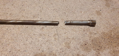

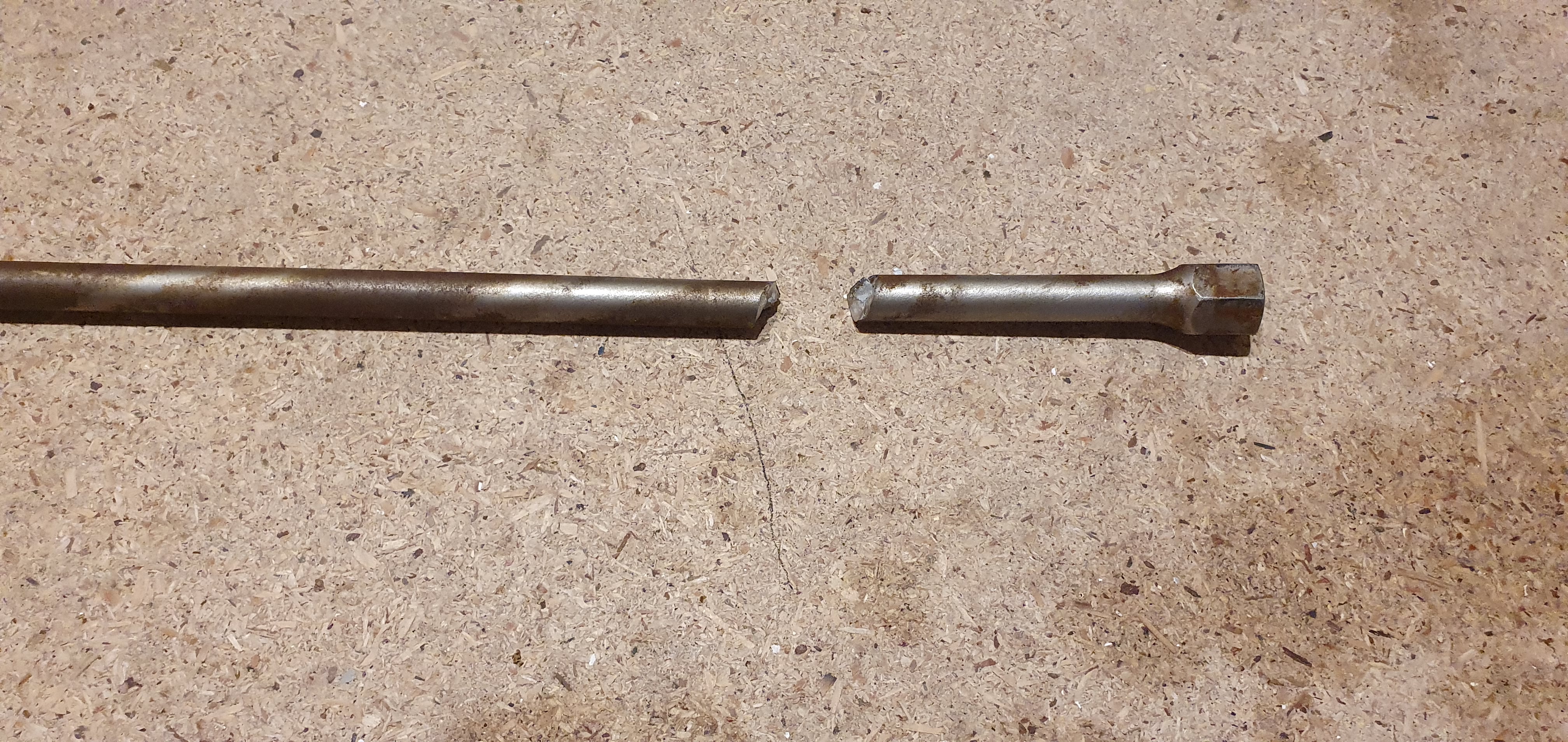

Messagepar Nicos1912 » Mar 30 Nov 2021 à 21:40
Salut à tous,
Le drame que je craignais tant est arrivé...
J'ai sans doute dû la fragiliser en remplaçant les joints de toit (en la protégeant pourtant, mais difficile de ne pas la toucher avec l'angle incliné des rivets...)
J'étais prêt à remonter le T panel, et la plage arrière, quand je me suis aperçu que je ne pouvais plus ouvrir la porte conducteur... :ios_31:
Bref, la seule référence que je trouve est celle sur Delorean.eu codé 100931. Avec évidement le prix qui va avec... :ios_28:
Y aurait-il une autre référence connu sur un autre site ? Une équivalence ?...
Ou bien n'ai-je pas le choix.
Merci à vous.

J'ai un collègue qui me propose d'essayer de ressouder la barre au MIG en la manchonnant...
Je suis perplexe sur le résultat car j'ai cru comprendre que cette barre était assez spéciale (contrairement aux autres barres de torsion des trains de voiture classiques)
L'un d'entre vous a t il déjà tenté l'opération (ou connait-il quelqu'un qu'il l'ai fait) ?

Re: Nico VIn 5666
Messagepar Stainless » Mer 01 Déc 2021 à 12:37
surtout pas !! le procédé de fabrication cryogenique ne permet pas de souder ce materiau. ca le rendra non seulement inutilisable mais encore plus cassant.

Messagepar MarvinBerry27 » Mer 01 Déc 2021 à 19:45
Renato dans le Nord à ressouder sa barre il y a deux an.... et ça tiens ! :ios_02: :ios_02:
l'effort de torsion se fait surtout sur le mieux de la barre, vu que la elle est cassée sur l'une des extrémités... perso je tenterai.... ça coûte rien, au pire ca va juste re-cassé.
Enfin normalement c'est pas prévu pour ça...

Messagepar Nicos1912 » Sam 04 Déc 2021 à 10:46
Je pense que vais la faire ressouder, mais j'ai quand même décider de racheter une barre neuve pour plus de sécurité.
Ca m'embêterai de me prendre les 70 kg de la porte sur la tronche un jour en voulant sortir... :ios_39:
Ca me fera une barre de secours d'occaz si jamais le drame devrait se représenter... (mais j'espère pas !)
Merci pour vos conseils en tout cas
T'inquiète la porte ne pese pas 70kg :ios_43:
Moi également je tenterais la soudure, de toutes façons tu n'as rien à perdre.
