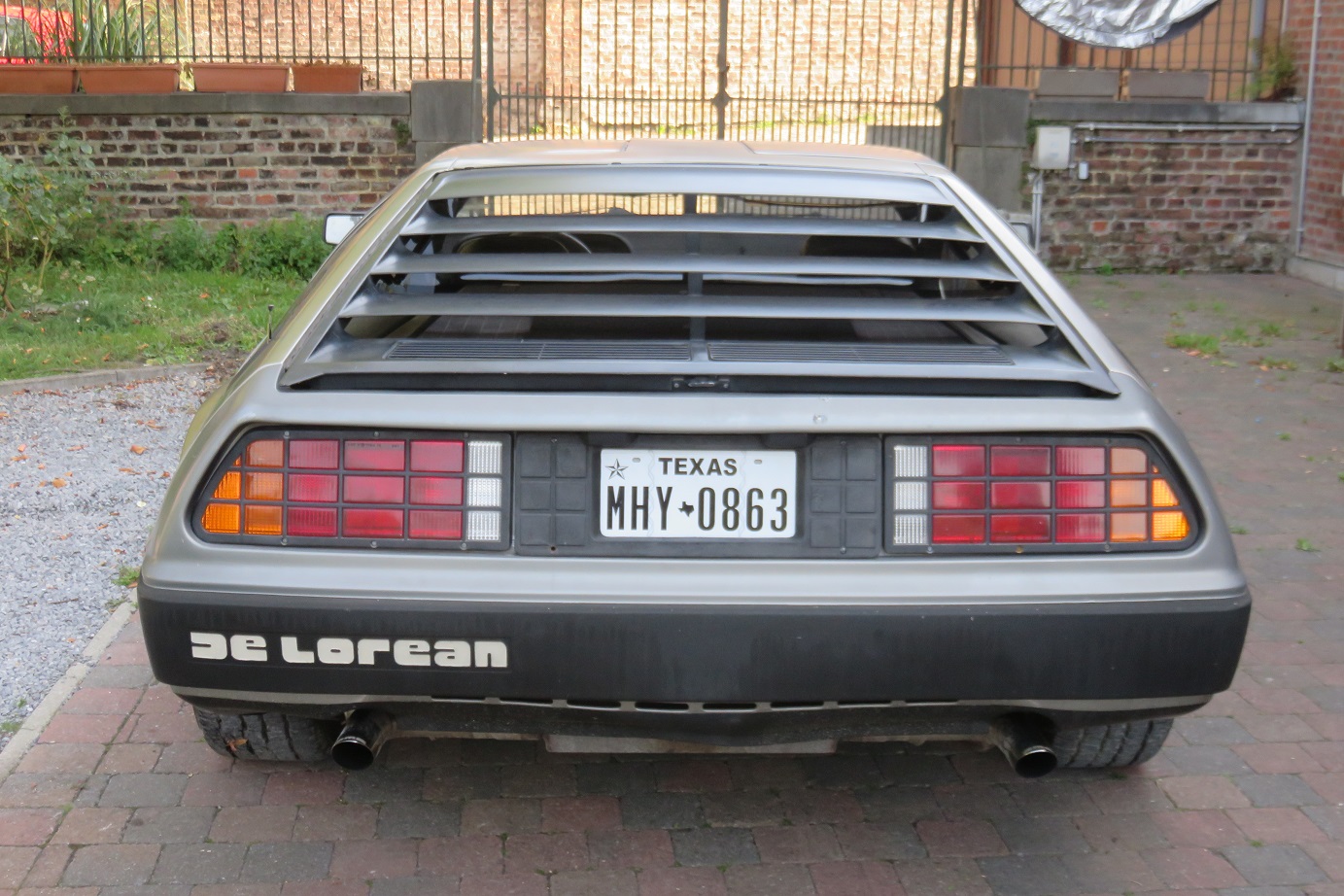

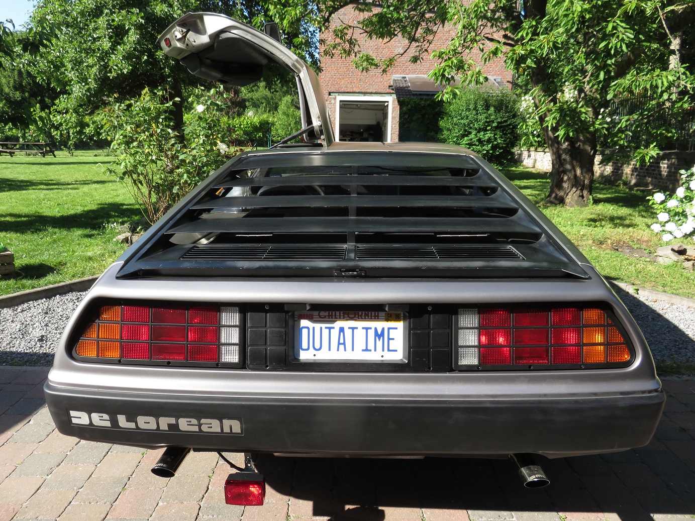

Messagepar zibal » Lun 14 Juin 2021 à 08:38
Hop, l'arrière est fait. Reste maintenant l'avant...

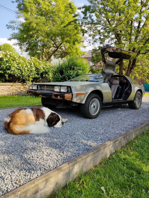

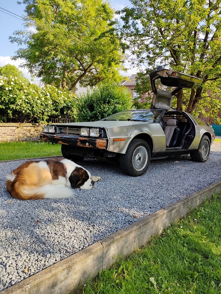

Messagepar zibal » Jeu 24 Juin 2021 à 12:48
Regarder quelqu'un travailler sur une DeLorean, ca fatigue!
