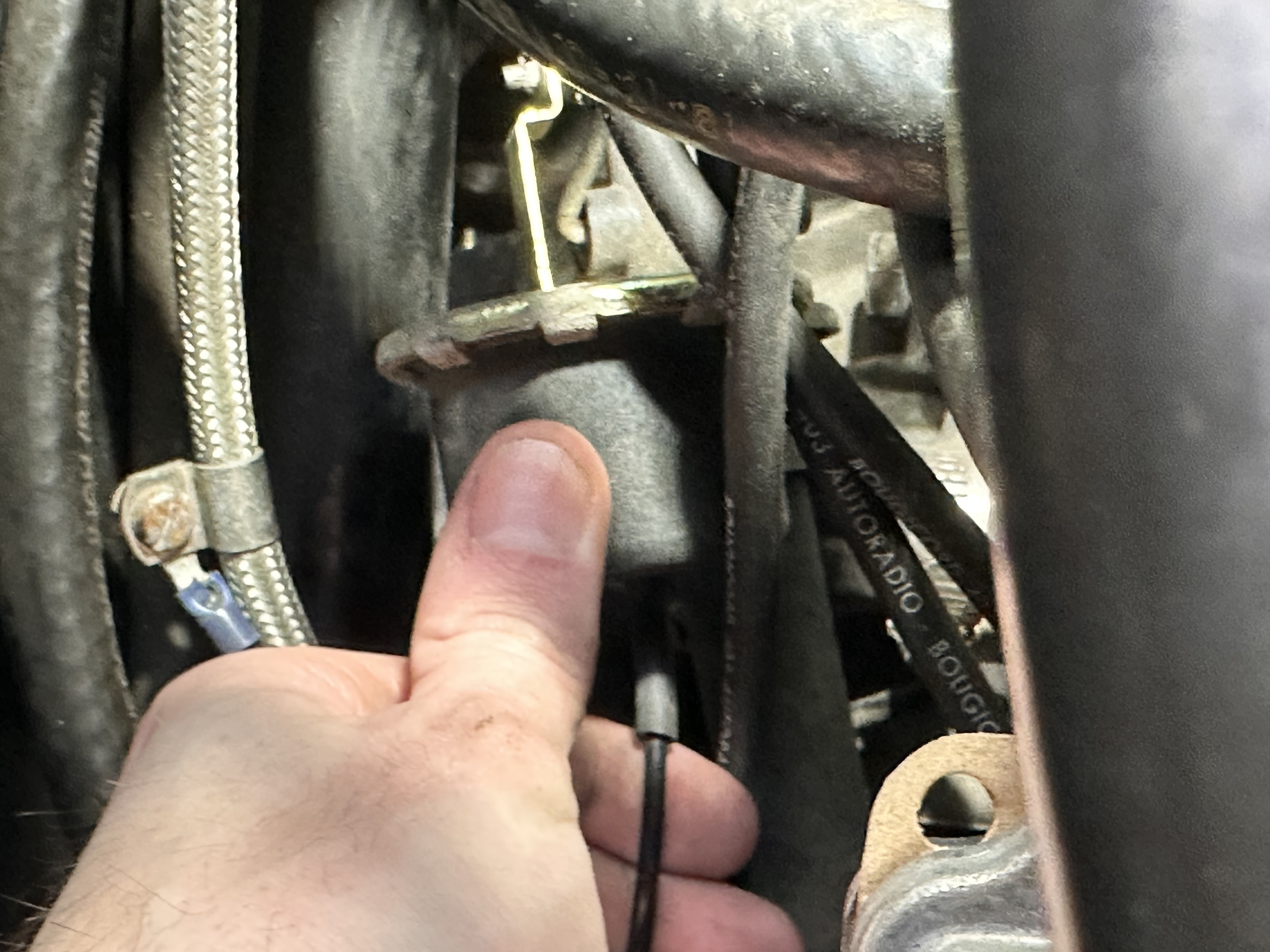

oui, regarder d'abord la vanne pneumatique située derriere le moteur, pres de la cloison. verifier qu'elle pivote librement, puis que le petit tuyau a depression est bien relié.
observer le fonctionnement en jouant sur le mode-switch. quand on est sur qu'elle s'ouvre et que l'eau circule vers l'habitacle et qu'il n' y a toujours pas de chauffage ; il faut chercher du coté des volets du bloc clim. ( d'abord verifier que toutes les conduites a depression qui actionnent les volets sont bien reliées au mode-switch

Je viens de regarder à l’instant, on parle bien de cette vanne ? Si j’ai bien compris quand j’appuie sur la « membrane » la vanne se ferme ?
En position de repos la vanne est ouverte et je sent bien le LR chaud qui passe de chaque côté de cette vanne.
La conduite de dépression est la petite durite qui va sur la gauche du compartiment moteur (que j’ai devant mois doigts ?)
Le switch mode tu parle bien des commandes de chauffages ?

reponse oui à toutes les questions :wink:
