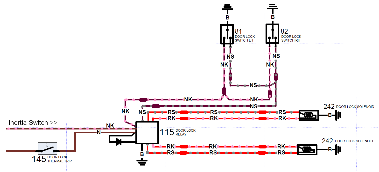

si ce n'est à la masse que d'un coté, c'est un fil dénudé qquepart entre le module et la portière, si c'est à la masse des deux cotés, c'est ton cablage qui va à l'inertia switch qui est défectueux
Messages: 22882
Re: LaurentC - VIN 10965
Messagepar Cortex » Mar 18 Mar 2014 à 23:16
je joins l'image au commentaire (et plussoie par le fil brun-rose de gauche )
Schéma "Door Lock"
Cortex
Messages: 2104
Messagepar LaurentC » Jeu 20 Mar 2014 à 23:19
Merci, il s'agit bien d'un problème sur le fil brun-rose ente le compartiment relais et l'inertia switch. Je l'ai débranché au niveau du connecteur du module de centralisation et cette partie du cable reste à la masse et la partie qui va aux portières fonctionne de nouveau. Je démonterai plus tard la console centrale pour voir d'où vient le problème exactement.

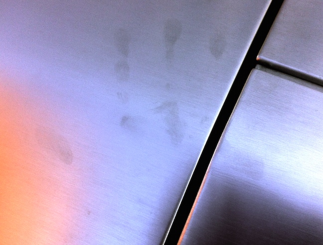

Messagepar LaurentC » Lun 14 Avr 2014 à 17:58
Je crois que quelqu'un s'est penché sur ma voiture...

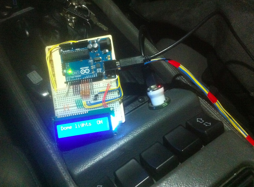

Messagepar LaurentC » Lun 28 Avr 2014 à 10:34
Nouveau projet : Ordinateur de bord sur base Arduino
Merci Stéphane de m'avoir fait découvrir ces nouveaux "LEGO"
Messagepar Stainless » Lun 28 Avr 2014 à 10:51
trés bien, quelles infos peux tu compiler la dessus ?
Messages: 22882
Messagepar LaurentC » Lun 28 Avr 2014 à 11:02
Virtuellement, toutes les informations électriques de la voiture. Mais pratiquement, toutes ne sont pas utiles. Je pensais l'utiliser de deux façons.
D'abord, comme ordi de bord, pour enclencher les feux après avoir démarré (obligatoire en Suisse), enclencher la dashcam, ouvrir le coffre... Deuxièmement, comme testeur pour les ECUs. Par exemple, pour l'ECU lambda, je pensais lire les infos fournies par la sonde à oxygène et la régulation de la vanne de cadence pour comparer. Idem pour l'ECU d'allumage.
Mais pour le moment, je travaille sur l'interface 0-5V de l'Arduino à 0-12V de la voiture pour avoir qqch de simple et discret.
