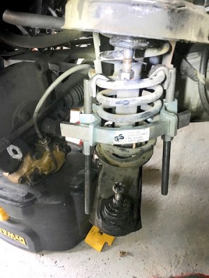

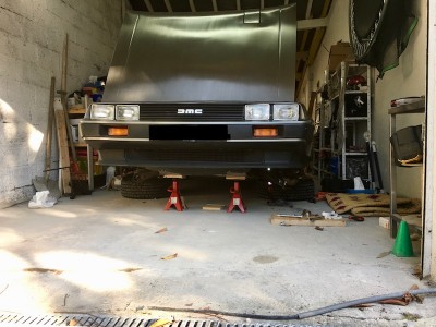

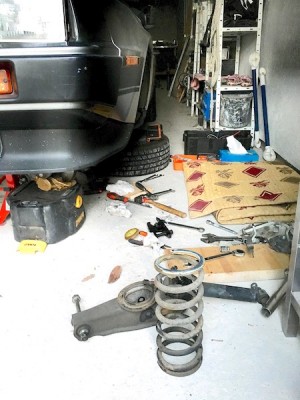

hello la team
bon il était grand temps de remplacer les amortisseurs surtout que ça faisait presque 1 an que je les avais
les ressorts sont rester collé :shock:
avec une usure anormale
visiblement elle ne sont pas usées
du coup je me tâte de les restaurer :|

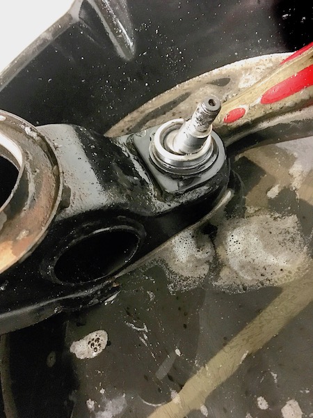

franchement met un caoutchouc neuf sur ta rotule, tu soude une tôle sous le bras et tu met un bon coup de peinture, ça fera l'affaire... et ça fais 2 x 500€ de gagner.
Tu peux changer les silent bloc de la barre stab aussi et peindre les ressorts si tu ne les change pas.

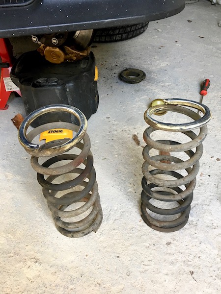

les ressorts son scié je vais les remplacer
Re: DJAMEL VIN 756
Messagepar Bastien-fma » Lun 27 Mar 2017 à 22:50
Beau boulot Djamel ! :D
Tu comptes mettre quoi comme nouveaux ressorts ?
Re: DJAMEL VIN 756
Messagepar djamel » Mar 28 Mar 2017 à 06:28
Les ressorts avant de chez ED
Re: DJAMEL VIN 756

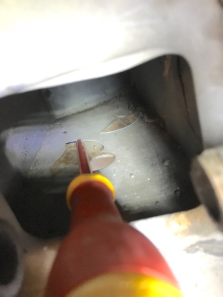

Messagepar MarvinBerry27 » Mar 28 Mar 2017 à 07:57
du coup verdict... ils avaient été coupés ?

Messagepar djamel » Jeu 30 Mar 2017 à 17:16
MarvinBerry27 a écrit:du coup verdict... ils avaient été coupés ?
oh que oui :mrgreen:

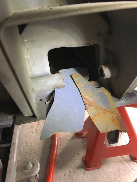

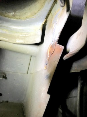

inspection du châssis
il y a plus qu'a :mrgreen:
Re: DJAMEL VIN 756
Messagepar Domi » Jeu 30 Mar 2017 à 19:50
POR15 a la rescousse :mrgreen:
Re: DJAMEL VIN 756
Messagepar MarvinBerry27 » Jeu 30 Mar 2017 à 21:26
@ Djamel : effectivement il avait été coupé en mode tondeuse :lol: :mrgreen:

Messagepar sim254 » Jeu 30 Mar 2017 à 22:01
J'ai le même soucis sur le berceau à l'arrière du chassis. Il faut que je m'y mette aussi depuis le temps :lol:
