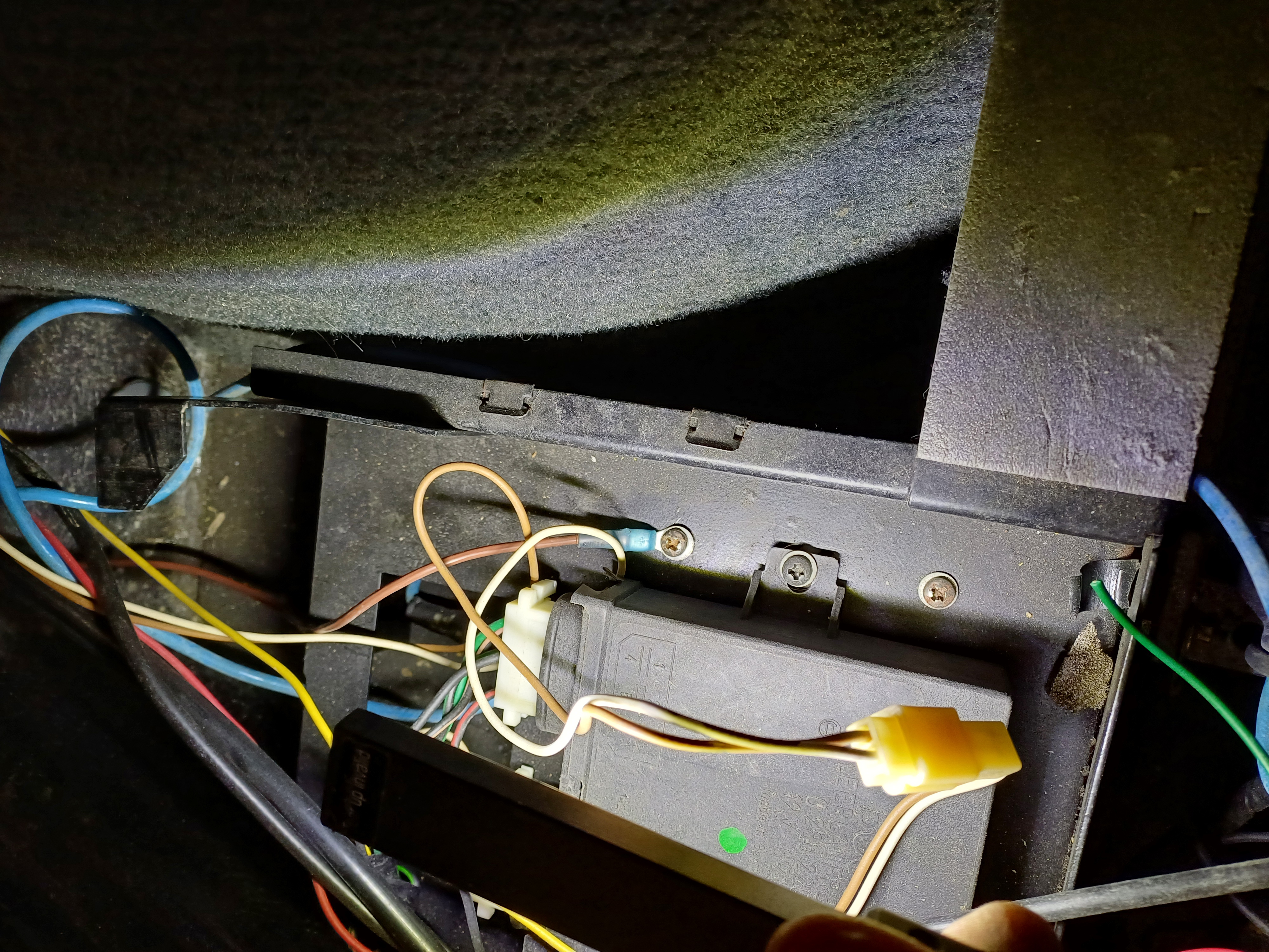

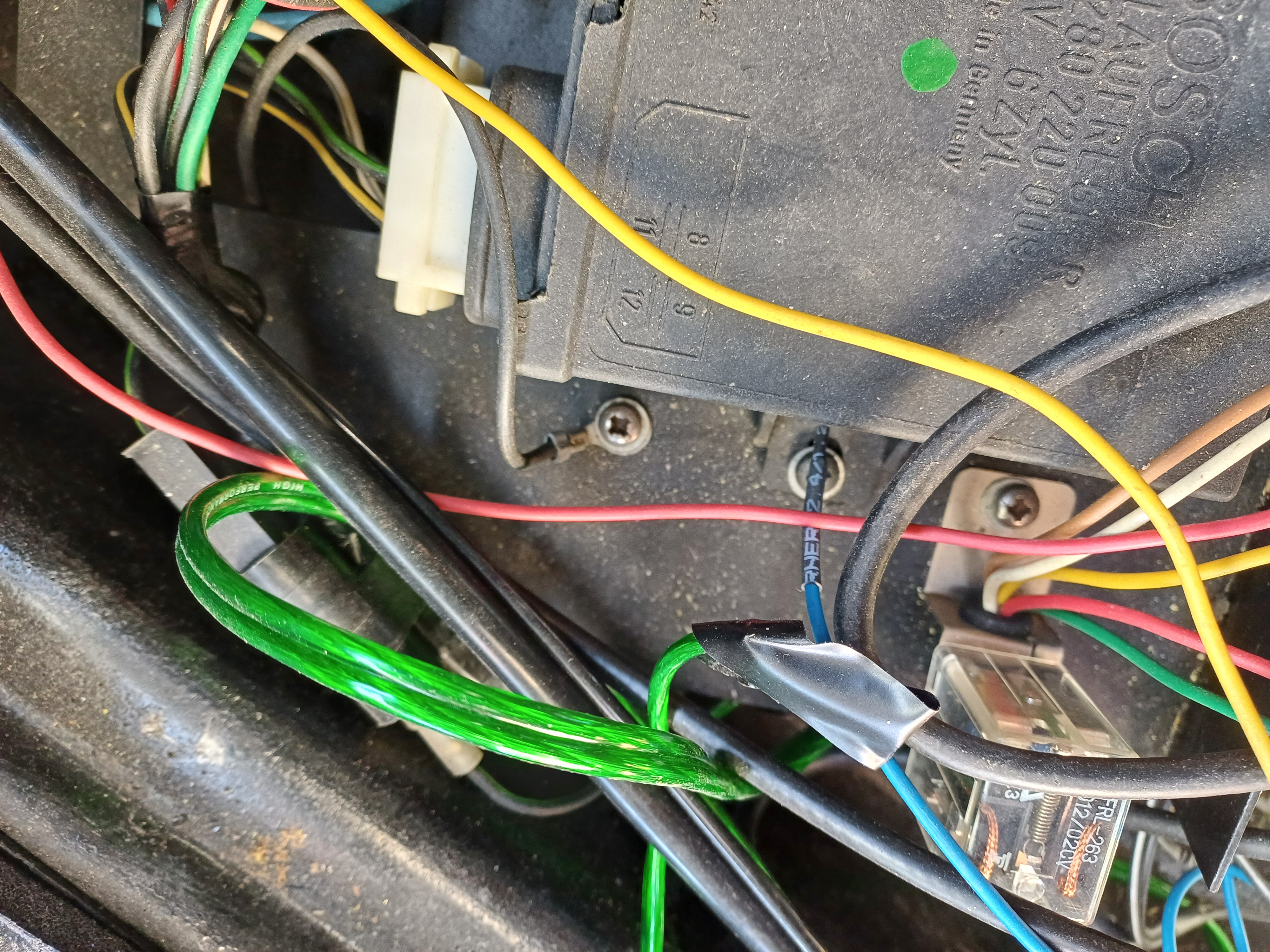

Je viens de tirer la masse supplémentaire comme tu m'as dis :
J'allais pour partir de l'atelier et j'ai voulu démarrer un dernier cours et la .... plus rien !
Ça sent l'essence mais j'ai pas d'allumage ...
Alors que je n'ai absolument rien touché à part la masse sur le bati de l'ECU ....

J'ai fais la mise à jour de la pompe à essence avec les relais présent dans le how-to, j'ai un faux contact au niveau de la cosse du faisceau sur lequel je vais rajouter de l'étain ou carrément changer la cosse. En tout cas c'est identifié (merci papa d'avoir envoyer mon filtre à air sur orbite pour rien ... :lol: )
Pour l'alimentation de la bobine, j'ai rajouté la masse ECU vers le bornier cet aprem (Je vais m'occuper des nettoyages de masse dans la semaine voir si ma panne vient pas de la ... )
J'ai relié une tresse de masse du moteur au chassis.
Au niveau du "bétonnage" de l'alimentation de bobine je peux faire quoi de plus ? (A part passer en HEI, que je vais surement faire si je trouve un support ou un vieil ECU mort...).
Pour tracer au metrix un soucis d'allumage comme ça, je dois commencer ma recherche par où ?
Oui parce qui si j'ai apprit à apprécier la mécanique, je déteste toujours l'electricité ! :roll: :roll:
