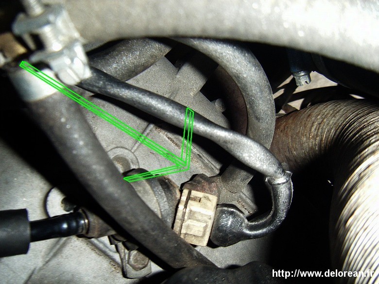

A chaud comme à froid, ça fait un " zzzzzzzzz " trés, trés audible dans cette zone... avec le contact, moteur en marche ou pas...
ça semble le faire depuis pas mal de temps, et n' affecte nullement le - bon - comportement de l' auto....
alarmant ou bieeennn ? :roll:
johnzgrosjean
Messages: 1452
Localisation: Antibes
Messagepar MARCUS » Mar 15 Juin 2010 à 12:20
En fait c'est plutôt bon signe :wink:
C'est la vanne de cadence et elle buzz lorsqu'elle fonctionne.
Messagepar Stainless » Mar 15 Juin 2010 à 13:20
par contre elle n'est pas sensée buzzer si le moteur ne tourne pas, verifier la reference du relais lambda pour commencer.
ensuite le fonctionnement se controle au dwell-metre. si la sonde lambda est HS par exemple, cette vanne va se mettre a 50% par defaut et le fait qu'elle fasse du bruit n'indique pas si la boucle de regulation de richesse fonctionne ou pas
Messagepar johnzgrosjean » Mar 15 Juin 2010 à 17:46
me voilà rassuré..... et informé .. :wink:
