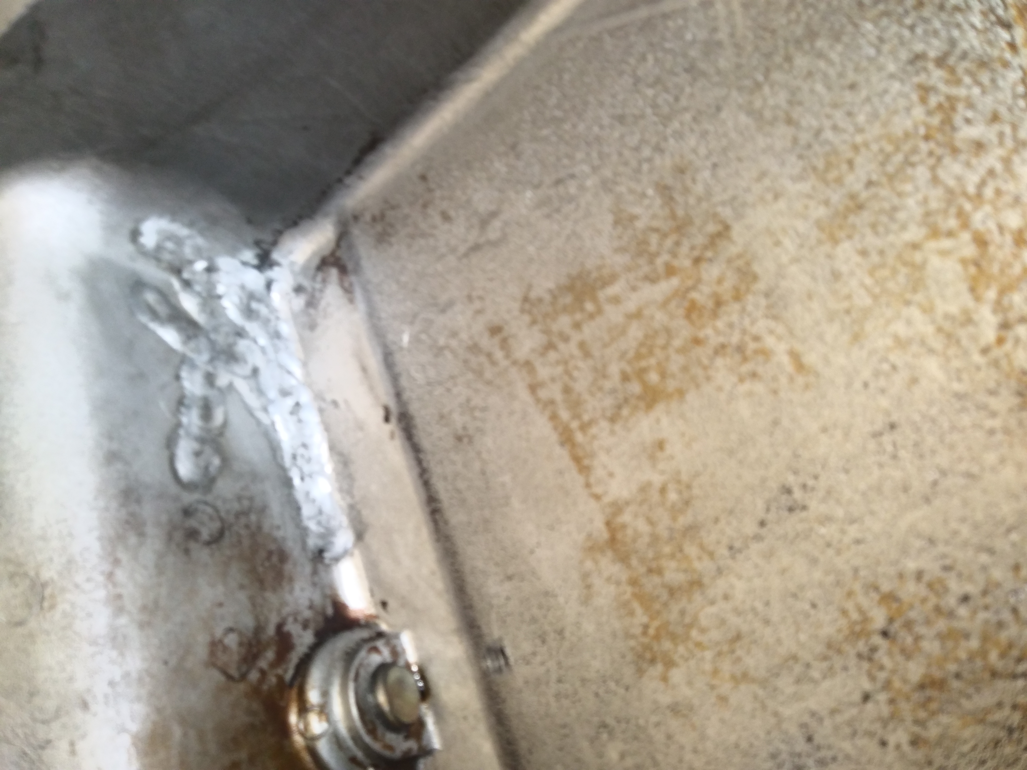

Par contre, drole de surprise en démontant le carter.
Je ne vous pas comment le carter ai pu etre abîmer a cet endrois :shock:
Sinon un tout petit peut de crasses dans le fond du carter mais rien de bien méchant, des restes de mon problème de tuyauterie boucher quand j'ai acquis la voiture j'imagine....

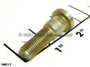

Salut la compagnie, petite question qui dois pas arriver souvent, j'ai un goujon de roue qui a péter, donc il m'en faut un et je ne trouve pas chez dmc ou meme chez le holandais. Est ce que c'est une piece standard ou bien un truc spécifique ?
Re: NIKO et VIN 16022
Messagepar Stainless » Lun 20 Mai 2019 à 18:17
ceci ?
