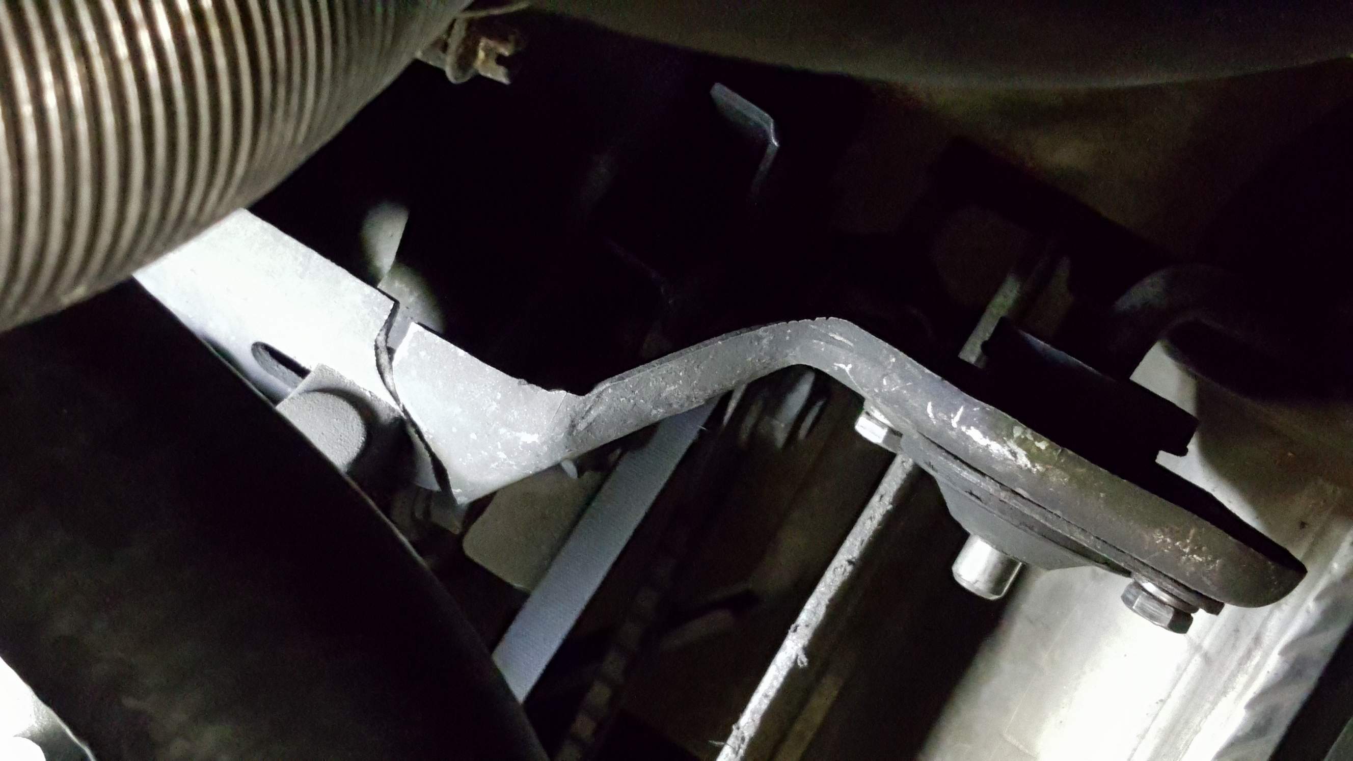

Bonsoir. Le support supérieur de l'échappement a cassé net ce week-end. En replaçant les pièces face à face, je me rends compte qu'il y a un "trou" d'environ un demi centimètre (voir photo) ... ce qui signifie que la pièce devait être sous tension car je dois exercer une pression assez conséquente pour rejoindre les 2 morceaux ! J'ai commandé une nouvelle pièce (en inox) chez Ed. Vu que la position de la pièce est réglable (au moyen de trous de fixation au moteur oblongs), dois-je la remettre "sous tension" comme l'originale ou suffit-il de l'attacher au moteur "comme elle se présente" ? Merci.

Messagepar Stainless » Lun 26 Avr 2021 à 20:57
comme ça se présente

Messagepar Stainless » Mar 27 Avr 2021 à 08:17
ça s'écarte à cause du poids du pot qui pivote au niveau de la jonction avec le catalyseur ; au remontage, tu desserres la bride, tu supportes les sorties d'echappement afin de les mettre paralleles au sol, puis tu fixes ta patte et ensuite resserrer la bride.

Messagepar v480_be » Mer 19 Mai 2021 à 20:58
Stainless a écrit:ça s'écarte à cause du poids du pot qui pivote au niveau de la jonction avec le catalyseur ; au remontage, tu desserres la bride, tu supportes les sorties d'echappement afin de les mettre paralleles au sol, puis tu fixes ta patte et ensuite resserrer la bride.
Oups désolé j'ai "zappé" ton message. J'ai remonté le tout selon ton avant-dernier message c'est-à-dire "comme ça se présente" ... mais j'ai dû forcer (car la nouvelle pièce en inox n'a pas exactement la même courbure que l'originale) ... et le fait que ça force ne me plait pas du tout :evil:
De quelle "bride" parles-tu dans ton dernier message ? Une ch'tite photo pour illustrer ? :lol:

Messagepar Stainless » Mer 19 Mai 2021 à 21:07
la bride qui maintient le coude d'entrée du pot sur le catalyseur. tu desserres, tu remontes le pot pour aligner le support, tu boulonnes ton support et tu resserres la bride

Messagepar v480_be » Mer 19 Mai 2021 à 21:33
Stainless a écrit:la bride qui maintient le coude d'entrée du pot sur le catalyseur. tu desserres, tu remontes le pot pour aligner le support, tu boulonnes ton support et tu resserres la bride
OK, compris ! Merci :ios_50:
