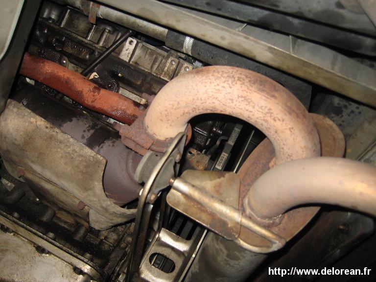

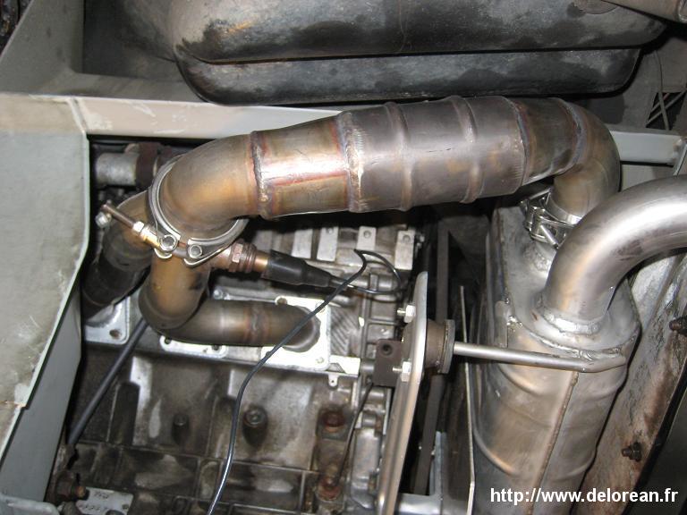

Montage de la ligne Orbisoud.
Désolé pour le respect des pièces d'origine (meme aberrantes), j'ai essayé et ca bougait pas.
Cette voiture est dégueulasse, la poussière se colle partout :(
AVANT
APRES
Un son rocailleux quand il le faut, quelques glouglou de bon aloi et surtout un moteur qui respire :)

Superbe, je vois que c'est Noël chez toi :wink: Il y a une girlande bleu :mrgreen:
Messagepar cineman » Ven 25 Déc 2009 à 23:31
very nice cyril :wink: tell us your accurate impression on the engine...improvement on the power, rpm range and torque...do not forget to regulate the CO a little, with your new config ;)
Make a video maybe ^^ for the sound...

Messagepar Florent » Sam 26 Déc 2009 à 00:59
Sympa :)
Ca change vraiment niveau agrément de conduite une bonne ligne comme ça! :)
J'ai fait faire un intermédiaire inox sur mesure sur mon auto+collecteur et silencieux d'une bonne marque homologuée (supersprint), la différence est là et l'idée de revenir dans la configuration précédente (ligne seconde monte aux coudes affreux) tant pour le bruit que pour les perf me paraît inenvisageable ;)
