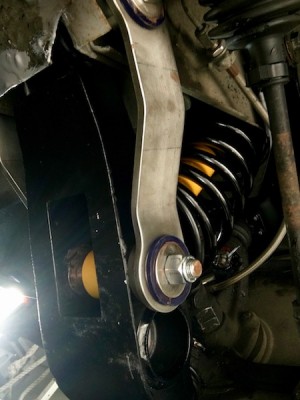

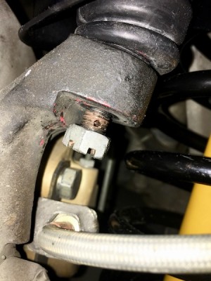

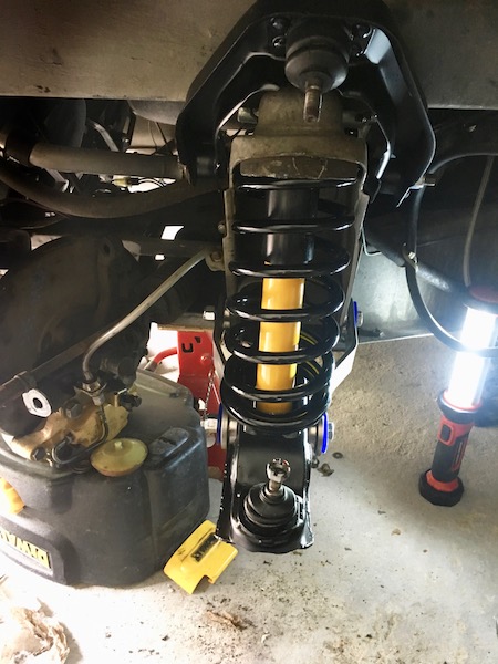

remontage en se moment et petit problème sur la rotule supérieur
j'ai a moitié faré l'écrou lors du démontage et maintenant je le vise difficilement car la rotule tourne sur elle même
ma question est quel est l'astuce pour la serré sans que la rotule tourne :?:
merci
Messages: 1721
Re: DJAMEL VIN 756
Messagepar Domi » Dim 30 Avr 2017 à 20:29
Je suppose que la voiture est sur cric ?
Si tu repose légèrement la roue, avec l'effort, la rotule devrait ne pas tourner je pense ??
Re: DJAMEL VIN 756
Messagepar Stainless » Dim 30 Avr 2017 à 20:58
si l'ecrou est endommagé, il faut le changer
Re: DJAMEL VIN 756
Messagepar djamel » Mar 02 Mai 2017 à 19:02
tu as raison raph je ne vais le pas tenter le diable :twisted:
du coup une commande chez les anglais :wink:

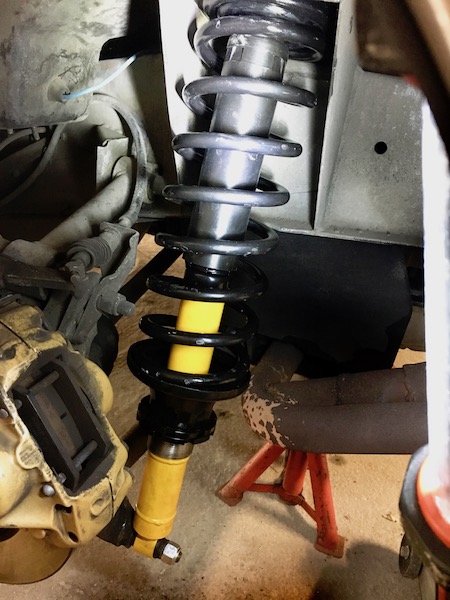

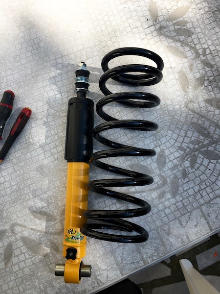

en attendant j'en profite de de tout remonté
ressort cour merci Cedric :wink:
on sent une grande rigidité et a causse de ça j'ai galère a placé la barre antiroulis :evil:
voila vivement le teste sur route avec certainement un parallélisme a faire

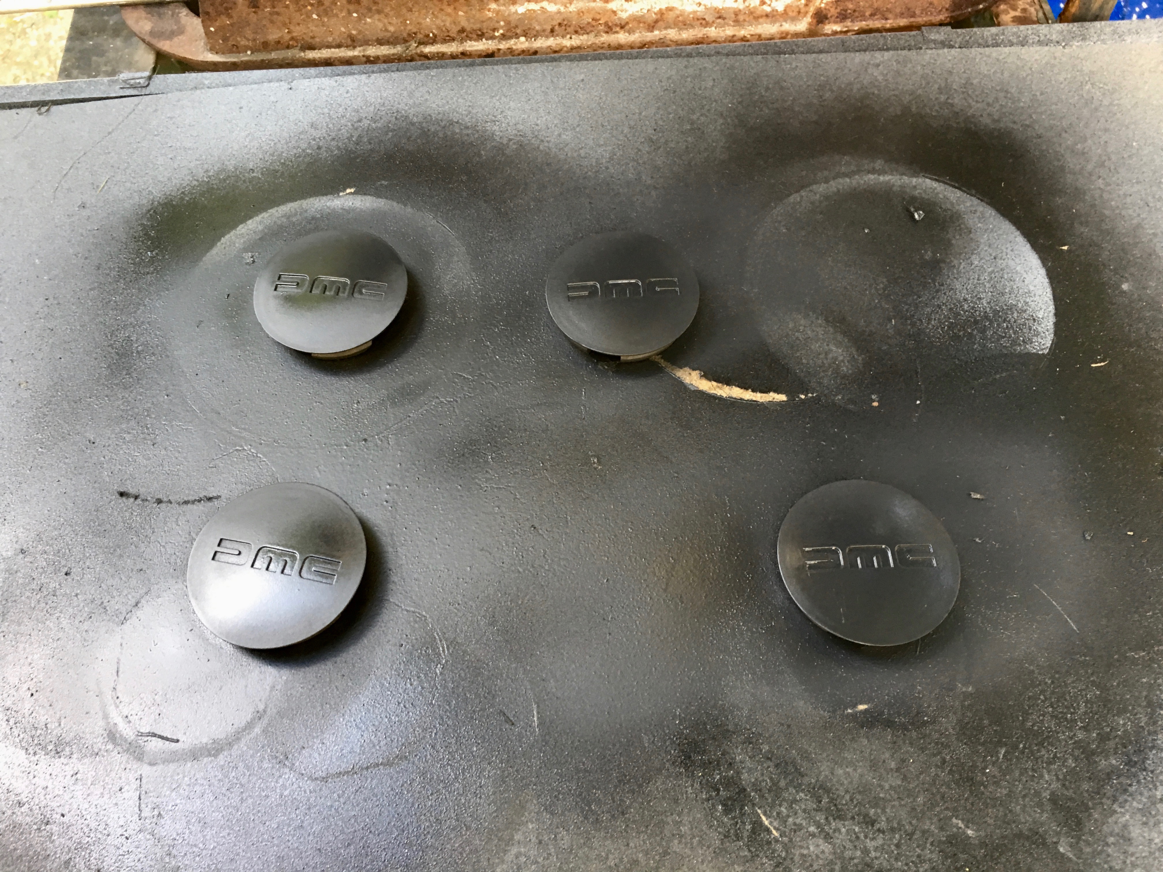

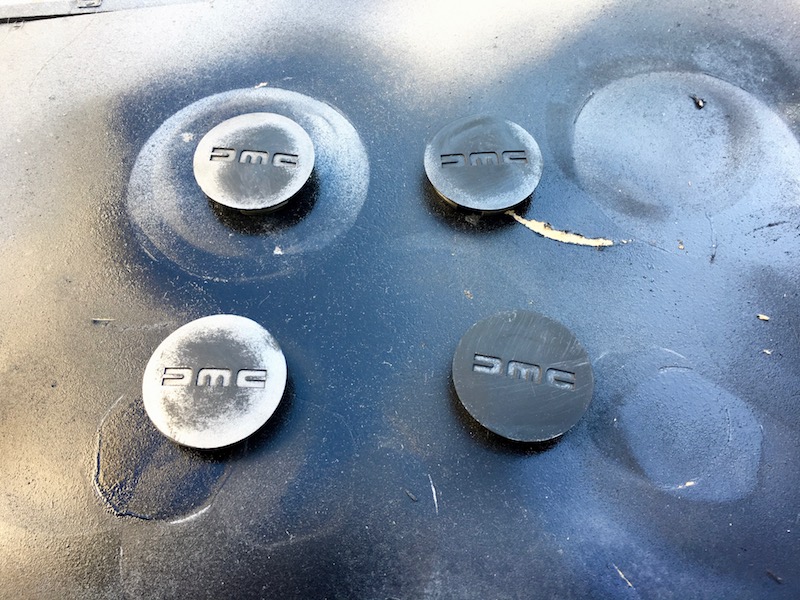

Messagepar djamel » Lun 08 Mai 2017 à 09:52
hello
En attendant ma pièce je fais un peu d'esthétique :wink:
dédicace pour nikelman 8)

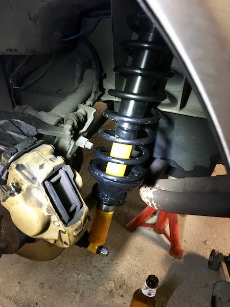

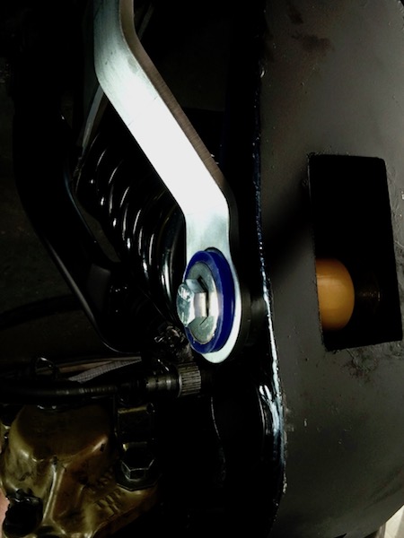

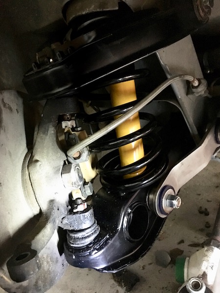

Messagepar djamel » Mer 10 Mai 2017 à 21:23
mon ecrou reçu montage dans la foulé
j'ai gagné en hauteur, même un peu trop a mon gout
avant et après
mon essai sur route n'est pas très concluant :|
j'entends un bruit de ressort a chaque dodane et a chaque manœuvre de volant coté conducteur
j'ai aussi desserré les renforts de suspension pour les serrer a 30Nm et toujours le même phénomène :cry:
est ce que certain d'entre vous a t'il eu ce genre de problème ??
merci
Messages: 1721
Re: DJAMEL VIN 756
Messagepar Stainless » Mer 10 Mai 2017 à 21:32
oui ça arrive quand le ressort frotte contre le caisson. il faut que tu le remettes dans le sens précis où il a pris sa forme...
Re: DJAMEL VIN 756
Messagepar djamel » Mer 10 Mai 2017 à 22:06
Ce sont des suspensions neuf de chez ED
De quel sense faut t'ils les mètres ?
Messages: 1721
Re: DJAMEL VIN 756
Messagepar Domi » Mer 10 Mai 2017 à 22:12
Tu as changé aussi les coussinets caoutchouc ?
Re: DJAMEL VIN 756
Messagepar djamel » Mer 10 Mai 2017 à 22:15
Oui elles sont neuve
Messages: 1721
Re: DJAMEL VIN 756
Messagepar Stainless » Jeu 11 Mai 2017 à 04:09
je pensais que tu avais remis les memes ressorts. t'es sur que ce ne sont pas plutot les bagues poly qui grincent ?
