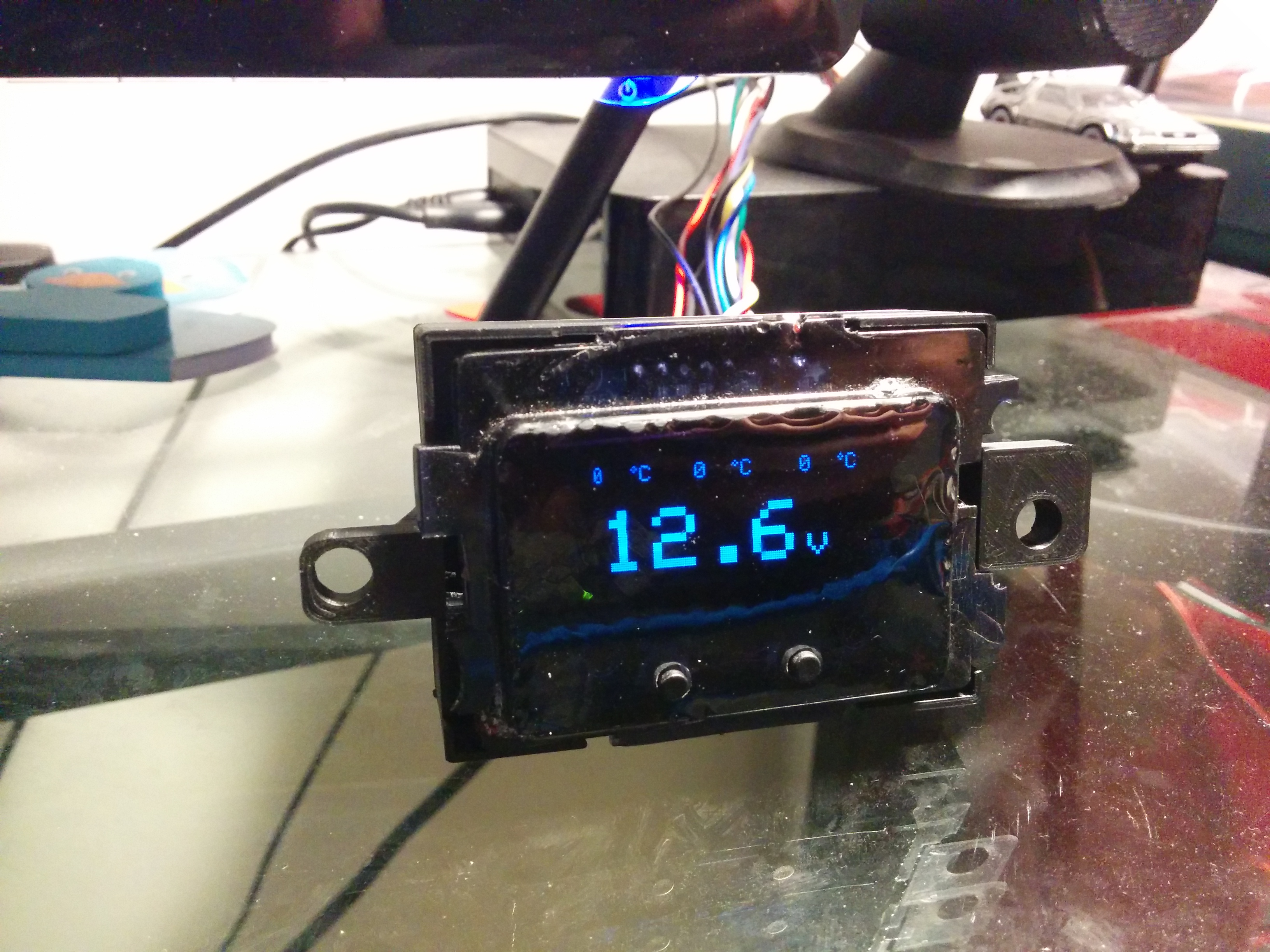

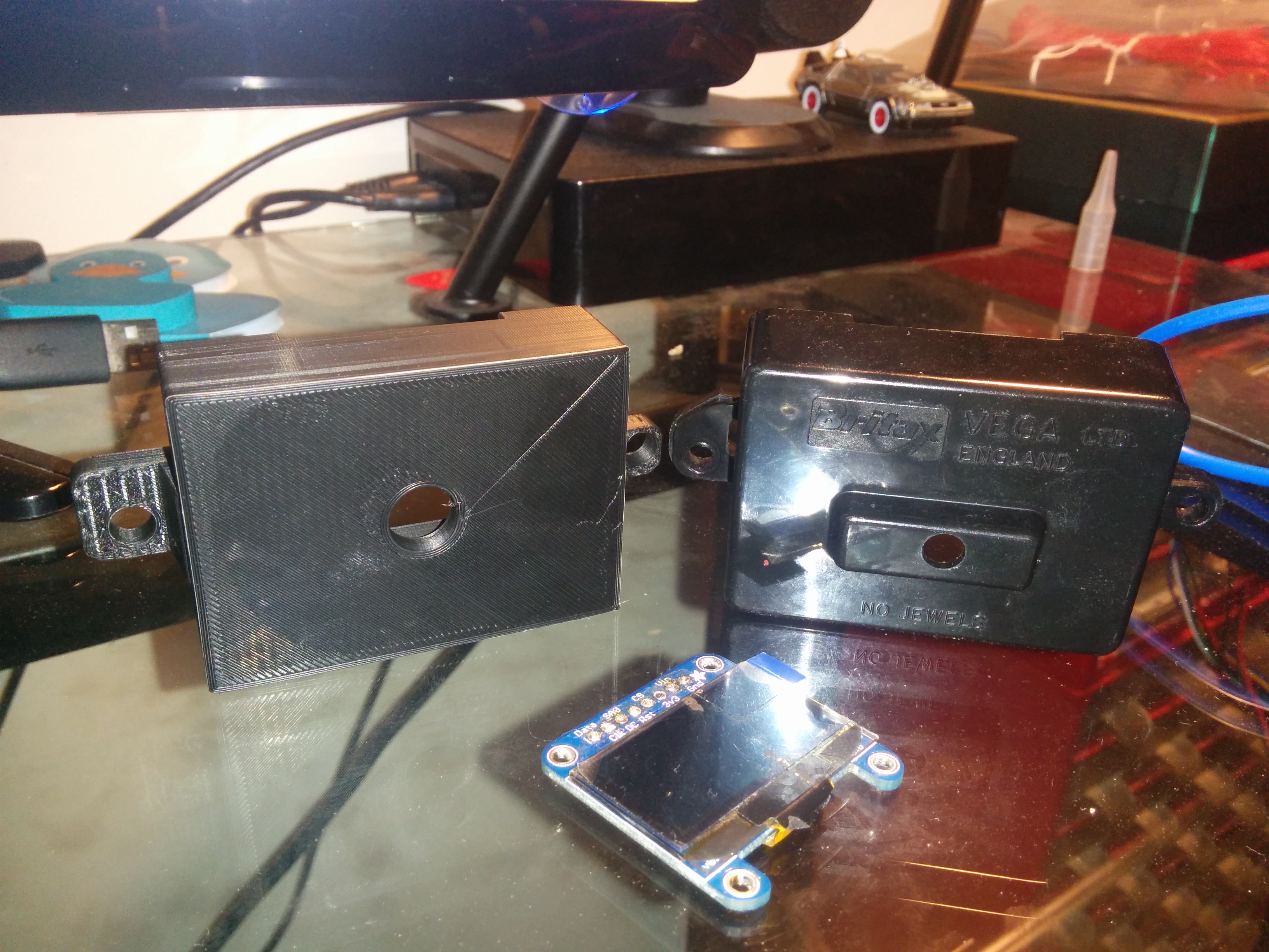

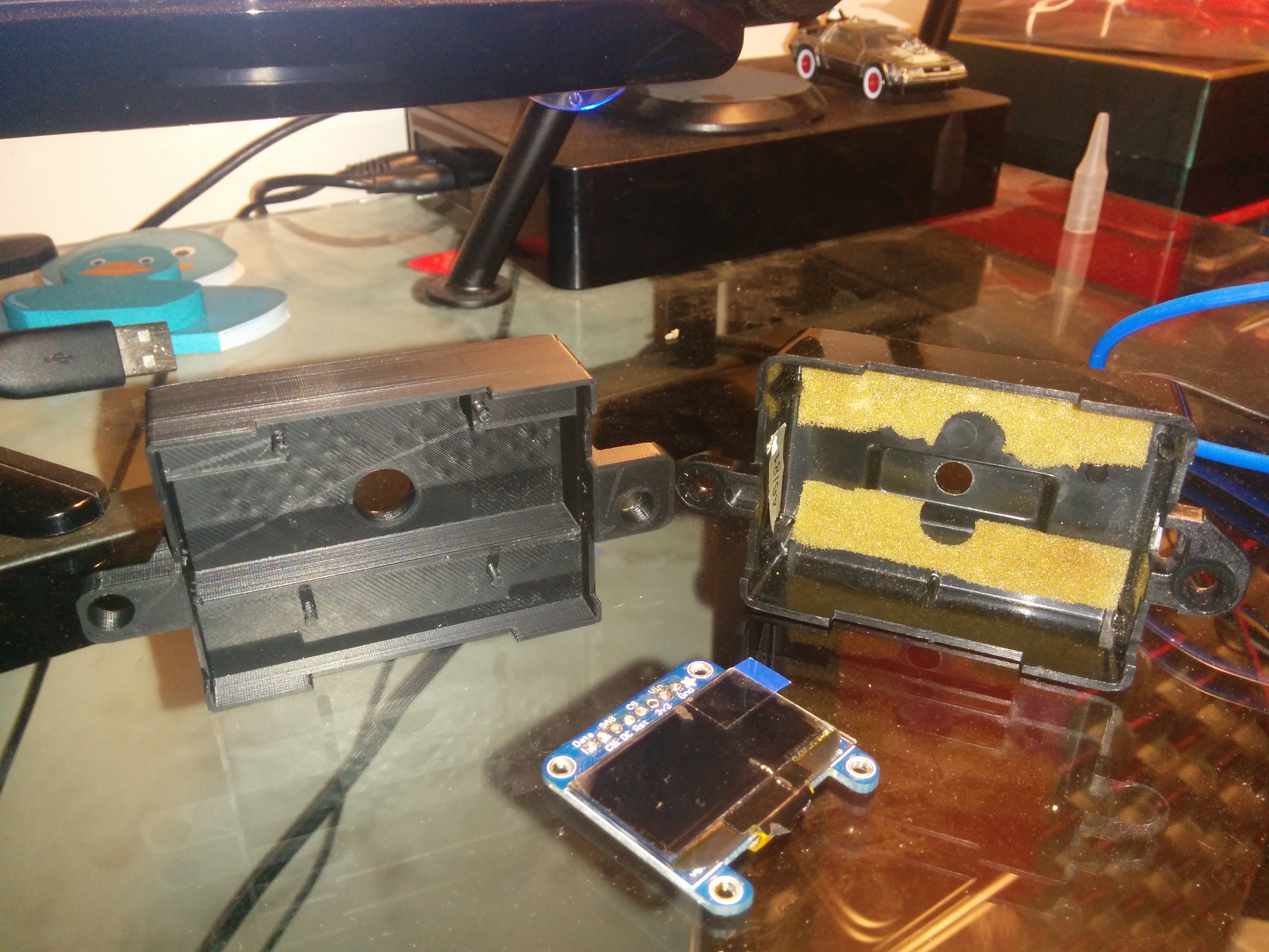

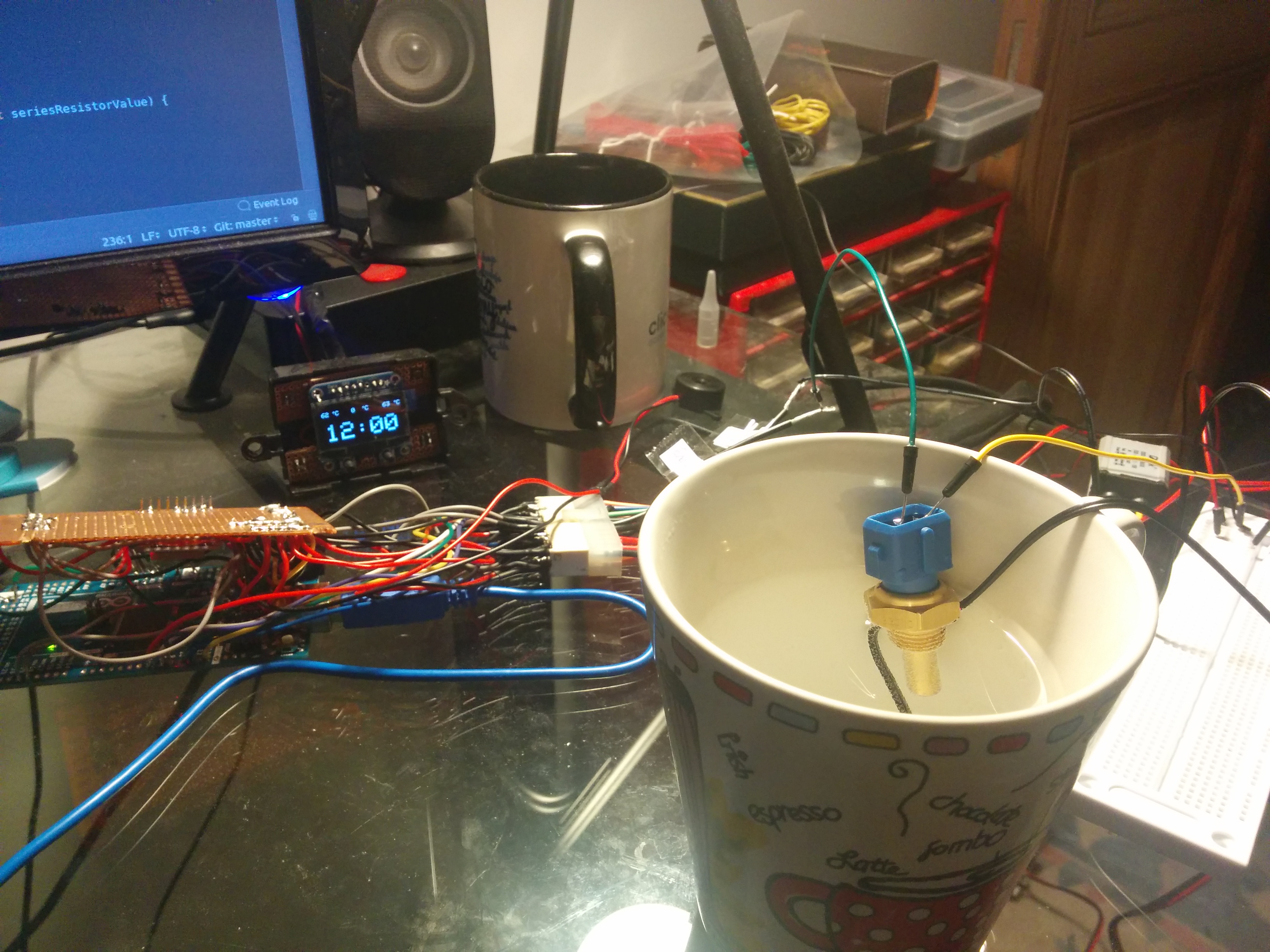

Bon sinon mon projet d'horloge moderne avance toujours (mais doucement...). Quelques news :

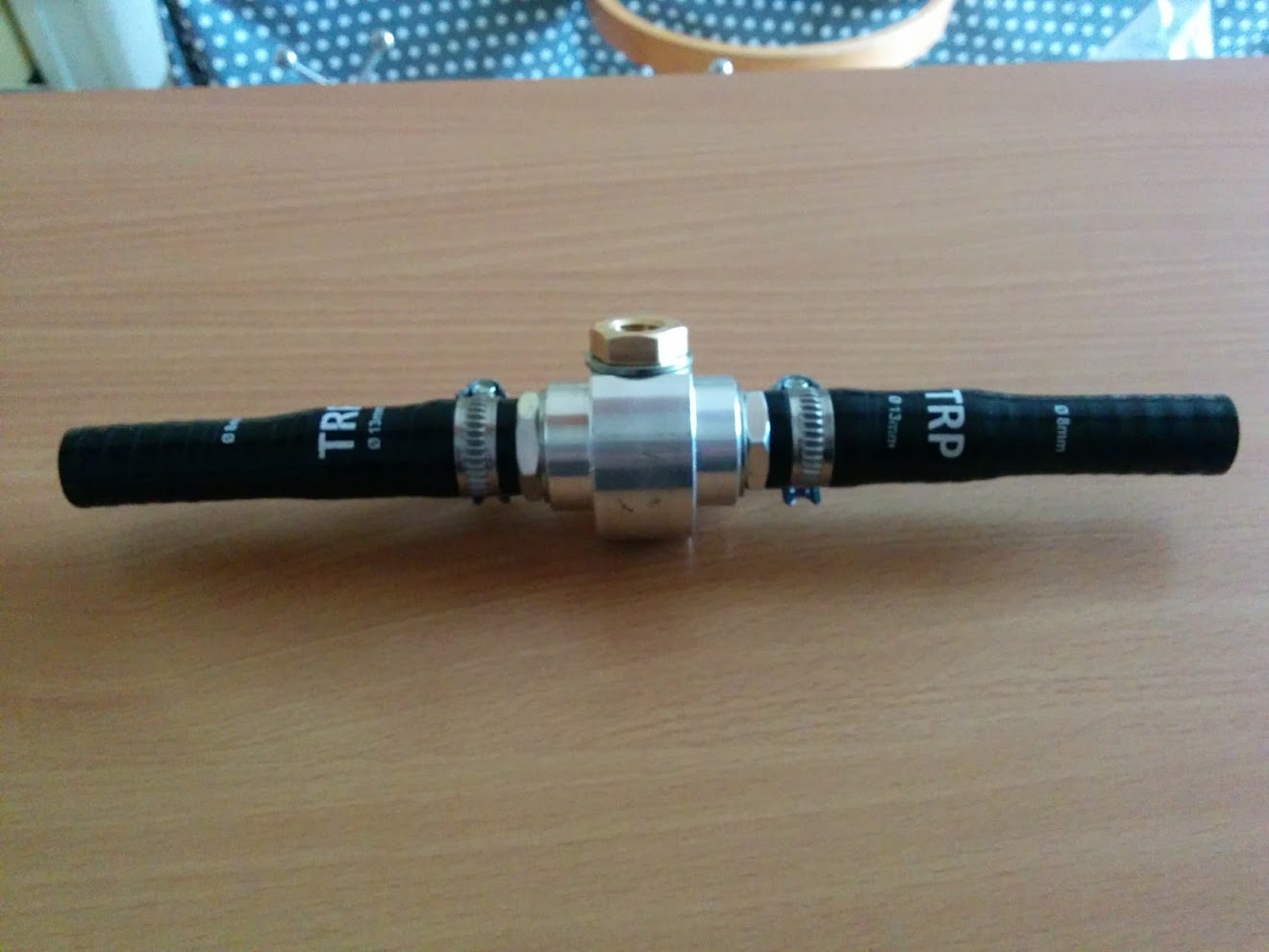

- Le support pour la sonde de température moteur et la sonde fonctionnent bien et la lecture est nickel sur l'Arduino. Par contre la sonde a beaucoup plus d'intertie que les petits thermistor ntc 10k pour l'intérieur et l'extérieur de la voiture, ça mets un peu plus de temps à se stabiliser lors de changements brutaux de température.

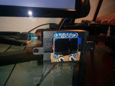

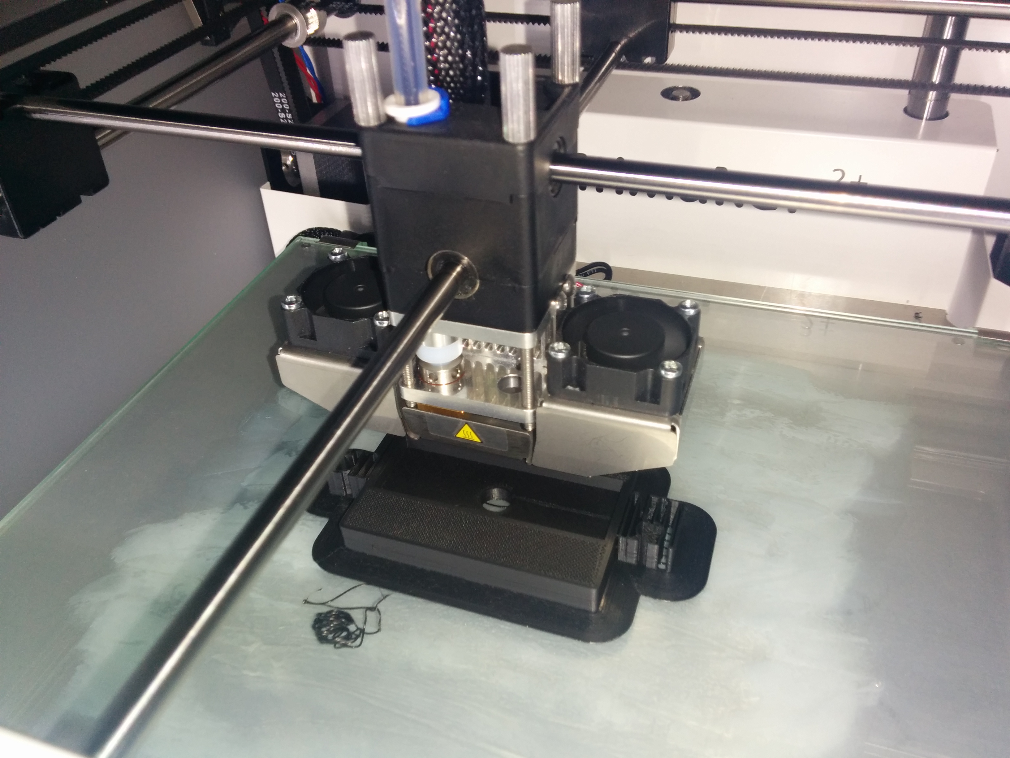

- J'ai utilisé l'imprimante 3D de mon boulot pour dupliquer le boitier d'origine de l'horloge et permettre ainsi l'accroche de l'écran OLED (sinon c'était dégueu...). Le boitier est en M-ABS, c'est bien résistant (même plus que celui d'origine :lol: )
- J'ai ajouté un menu de navigation pour pouvoir paramétrer des trucs simples : heure / activation de l'alarme sur la voiture (elle est reliée à l'ouverture des portes avec une sirène bien cachée et non visible sans rien démonter) / activation du buzzer d'alerte de température moteur (sinon on peut pas le couper, c'est pas pratique :) )
Une petit vidéo du menu :

Ah et pour le support de sonde, merci Dimitri ! Le mien ressemble beaucoup 8)
