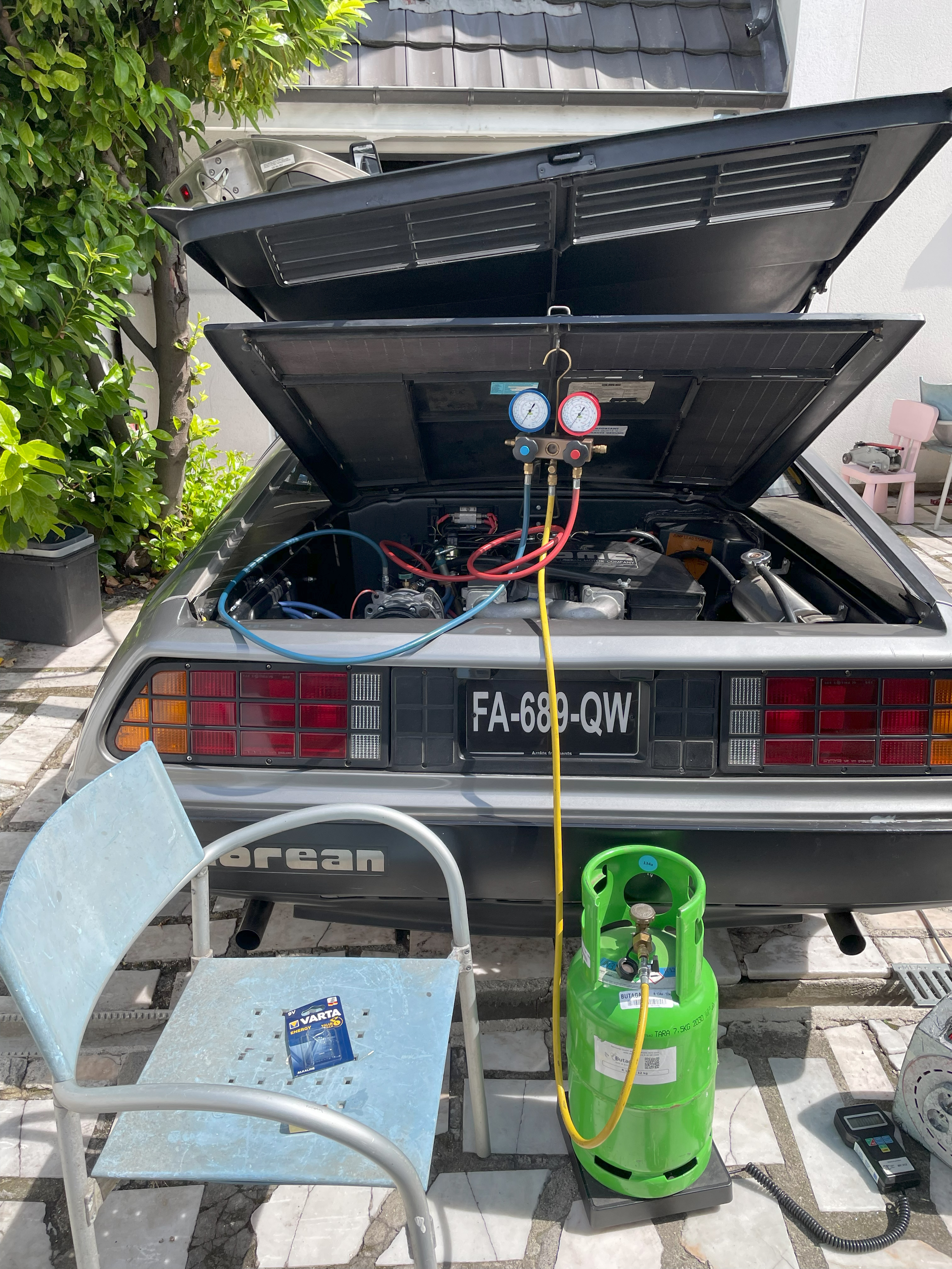

Et hier, petit remplissage de clim qui est super efficace ! Merci Djamel !

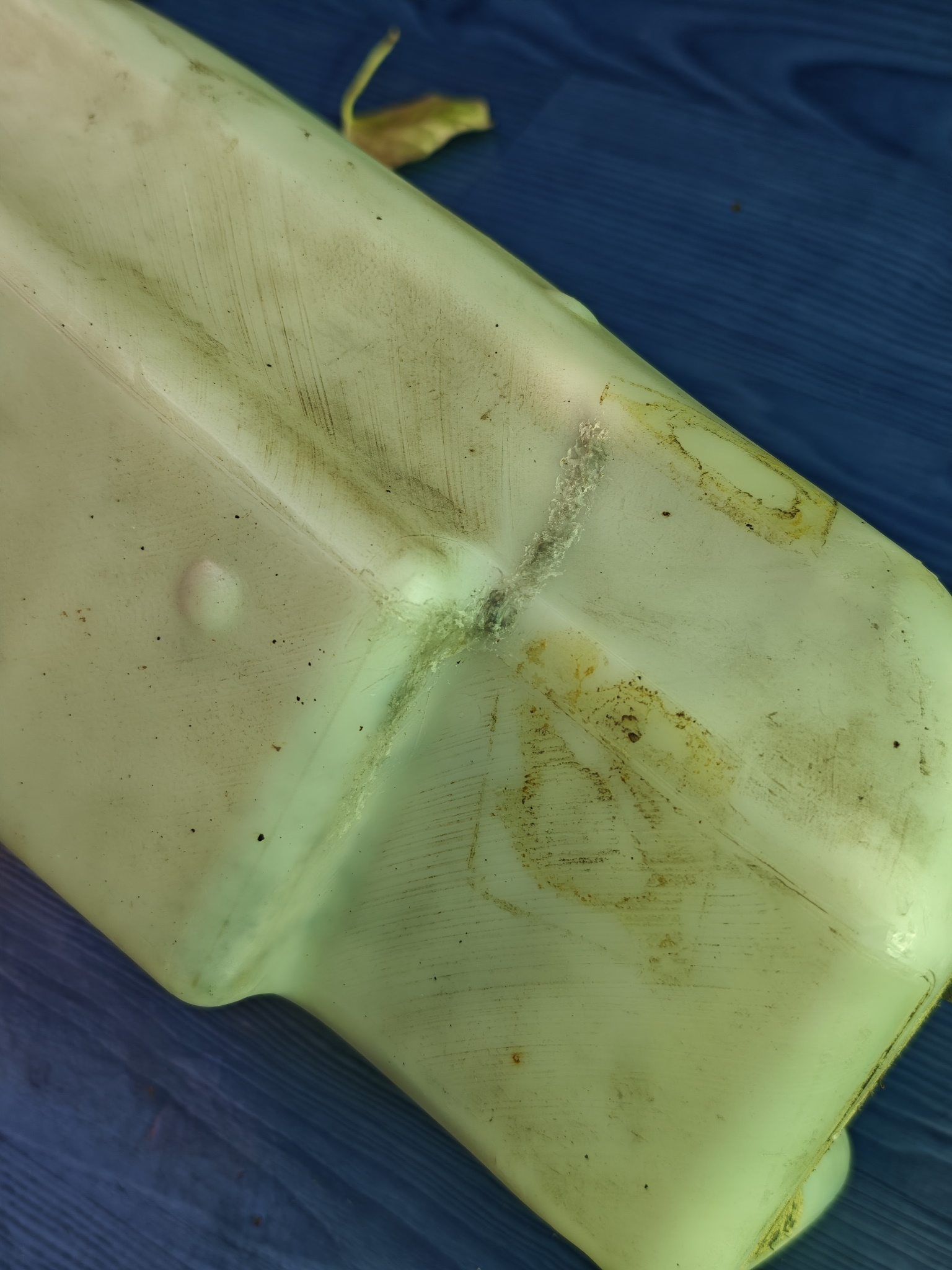

Aujourd'hui j'ai changé mon moteur de lave-glace et j'ai viré et nettoyé le réservoir de lave-glace. Il était cassé sur toute une ligne. J'ai fais un apport de matière plastique et au fer à soudé pas trop chaud j'ai pu tout colmater et c'est niquel.
Reste à réparer la boite de protection en plastoc puis la remettre.
