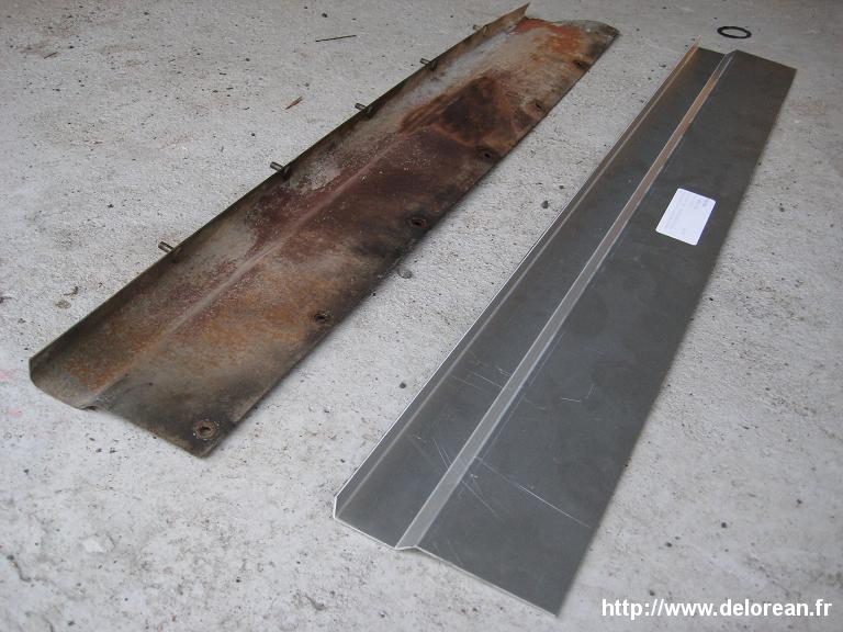

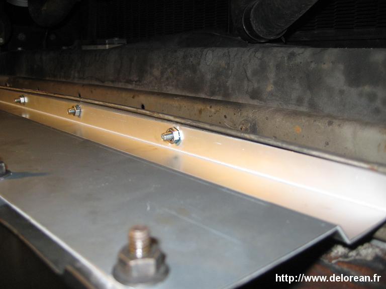

Quelques travaux, à nouveau. J'ai remplacé la tôle moche qui maintient la base du bouclier arrière au chassis par de la tole d'alu pliée (merci papa).
C'est quand même plus propre.
Messagepar Alex » Dim 31 Jan 2010 à 19:40
Quand je pense que je me suis fait chié à la brosser et la repeindre ! :o
Messagepar ylric » Dim 31 Jan 2010 à 19:43
Justement c'est toi qui m'a décidé, ta plaque est magnifique, mais une fois armé d'une brosse le courage m'a manqué.
Si çà peut te rassurer elle est peut être un peu courte (la plaque bien sur) :lol:
