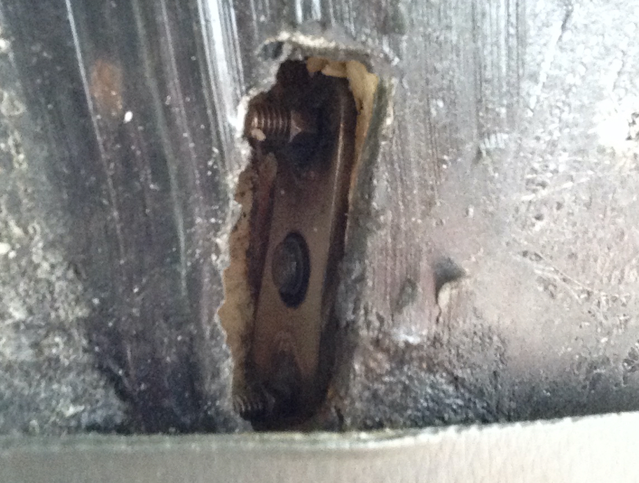

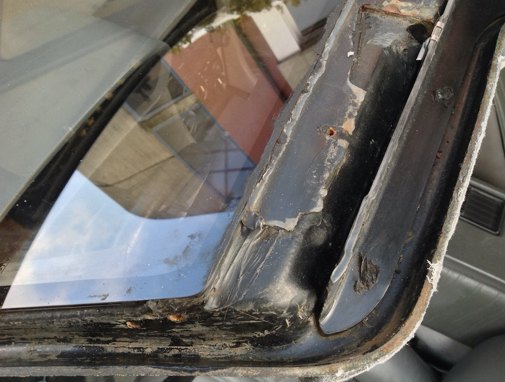

Je me suis aussi occupé du toit. J’ai refait l’étanchéité et ai repeint les baguettes de pare-brise.
J’ai pu tester ce weekend sous la pluie, c’est loin d’être parfait, la voiture sèche encore… Enfin, je n’ai plus d’infiltrations en roulant, mais que lorsque la voiture passe toute la nuit sous la pluie…

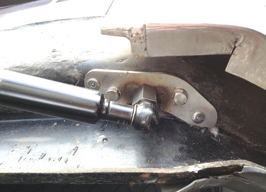

J’ai aussi renforcer les pivots des pistons de porte.
En changeant aussi la contre partie qui était complètement rouillée.

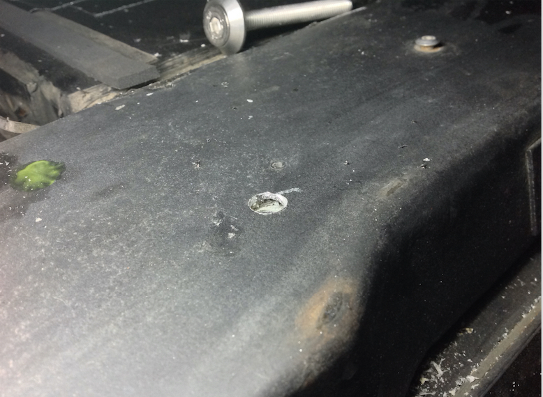

Finalement, t’en qu’à faire, j’ai percé le toit avec quatre grosse visse en inox pour recoller les parties métalliques et en fibre du toit.
J’avais remarqué que lorsque j’ouvrais les portes, on sentait les barres de torsion frotter contre le toit. Maintenant plus de problème et j’ai profité pour régler les barres de torsion.

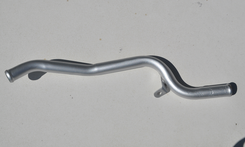

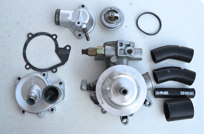

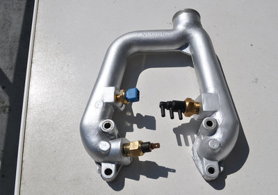

Ensuite, je me suis attaqué au rite de passage de tout propriétaire de Delorean :
qui a ses challenges…

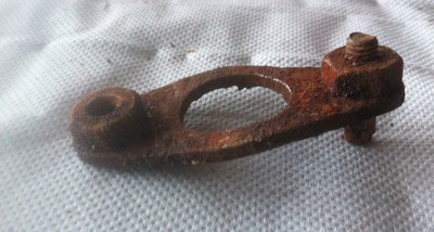

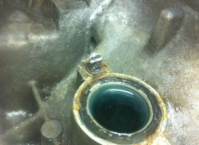

La partie visible de la visse à fini par cassé. Puis j’y ai cassé la pointe d’un extracteur de visse (tourne à gauche). Pour finir, j’ai percé la visse et ai utilisé un hélicoil, une magnifique invention !

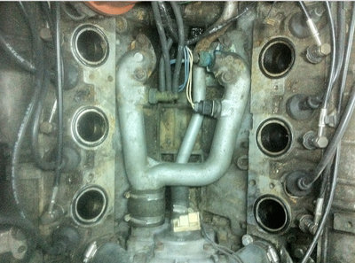

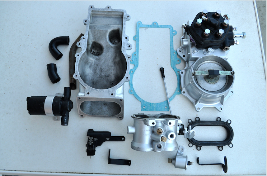

Les mêmes après reconditionnement :
La pompe et ses tuyaux ont été changés.
Tous les joints et visses sont neufs.

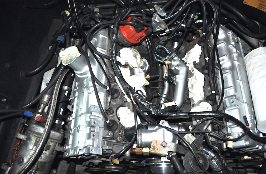

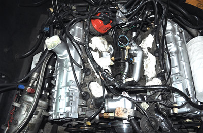

En cour de remontage :
Malheureusement, je n’ai pas encore de photo de tout en place dans la voiture. Mais peutetre quelqu’un en a pris une le weekend passé

Bien joue ! Tu les as fixe comment les renforts de toit, les 4 vis ?
Messages: 2264
Re: LaurentC - VIN 10965
Messagepar LaurentC » Ven 08 Mai 2015 à 10:09
Il s'agit de prendre en sandwich les parties métalliques et en fibre du toit avec des longues visses, des rondelles à chaque bout et un écrou. J'ai simplement percé à travers le toi, du dessus jusqu'à l'habitacle. Mis les visses avec rondelle et joint silicon pour l'étanchéité, serré l'écrou puis j'ai coupé la partie de la visse qui dépassait de l'écrou.
Ah oui, avant tout, il faut retirer les barres de torsion, ou au moins les desserrer pour éviter toute contrainte. Tout ca est maintenant caché derrière le headliner. Sur la photo plus haut, on voit un des trous et la visse derrière. Une fois fini, ca donne ca (pas ma voiture) :
Messagepar liquidsnake » Ven 08 Mai 2015 à 11:00
Et il y a de la place entre le headliner et la coque pour pour qu ça ne gène pas la repose du headliner ?
