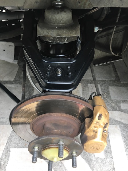

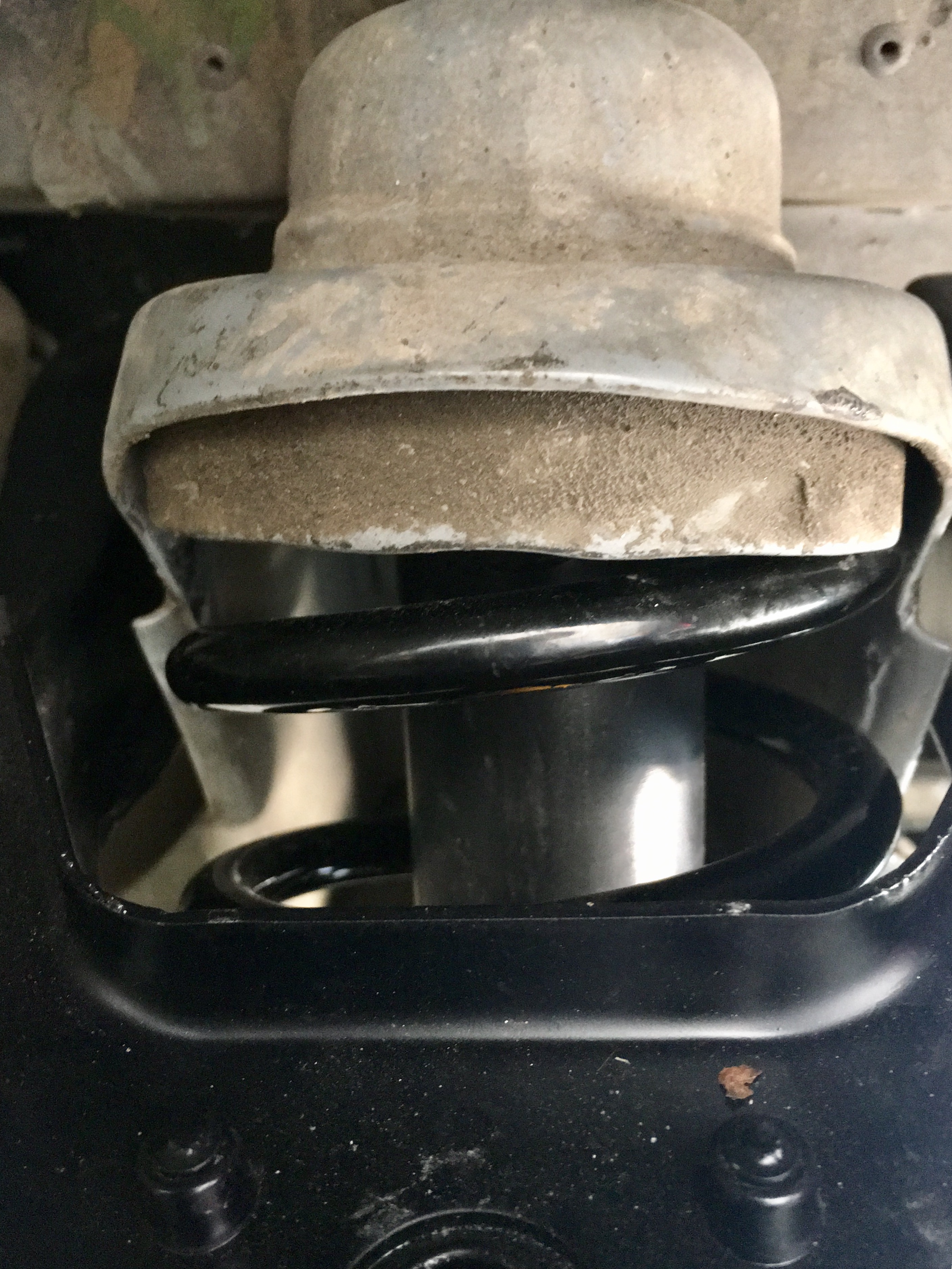

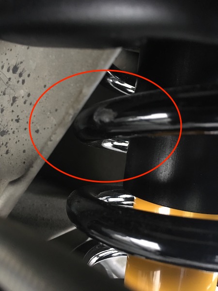

Oui absolument ce n'est pas un bruit de grincements mais bel et bien un bruit de résonance du ressort

oui je vois trés bien. encore un chassis fabriqué lun lundi matin :mrgreen:
ton bras inferieur ne presente pas de signe de courbure ?
Re: DJAMEL VIN 756
Messagepar djamel » Jeu 11 Mai 2017 à 17:01
visiblement non elle avait une petite déformation que serge ma rectifier mais sans plus
je constat un petit frottement la
du coup j'ai compressé le ressort avec un crique et le frottement ce fait a ce niveau la :evil:
ça fait des à-coup
Messages: 1721
Re: DJAMEL VIN 756
Messagepar Joedjd » Jeu 25 Mai 2017 à 07:41
Ou c'est ce que nous t'avions dit au téléphone l'autre jour la partie arrondie qui peut toucher le ressort sa dépend de sa position. Des fois 1/4 de tour suffit

Salut,

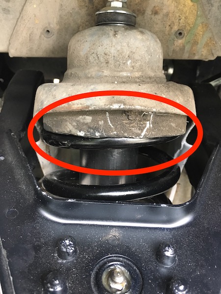

On en avait parlé à la sortie, est ce que la partie qui reçoit le ressort est bien circulaire et sans déformation ?
Un léger repli de tôle pourrait suffire à bloquer le ressort jusqu'à une compression qui lui fait passer le point de blocage.
La dernière photo, tu l'as prise au montage des ressorts ou après avoir constaté le problème ? Pas de marques visibles sur le ressort ?
Chris.
Chris_DeLorean
Messages: 1858
Localisation: Moselle (57)
Re: DJAMEL VIN 756
Messagepar djamel » Sam 27 Mai 2017 à 16:40
À présent elle le fait déjà beaucoup moi qu'avant et je vais attendre quelque temps histoire d'en profité un peu et voir si je le pivote 1/4 ou 1/2 tour
Celui la est côté passagé dont j'ai pas de problème et il est positionner différament au niveau de la spire

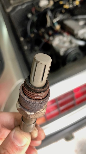

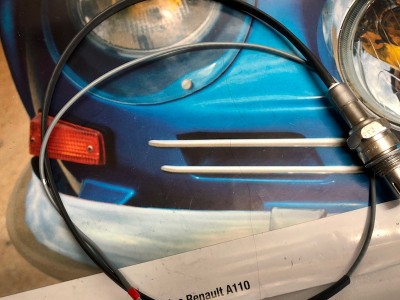

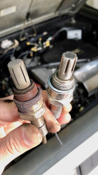

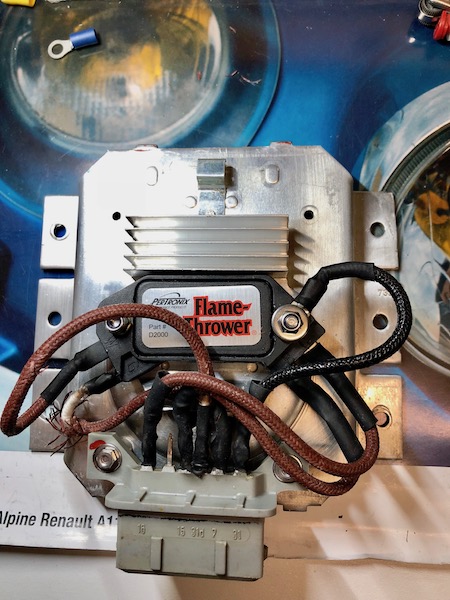

remplacement de la sonde lamda
il était temps de la remplacé d'autant plus je ne l'avais jamais fait depuis que j'ai la voiture :oops:
j'ai rallongé le câble

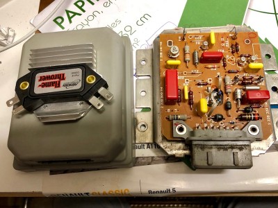

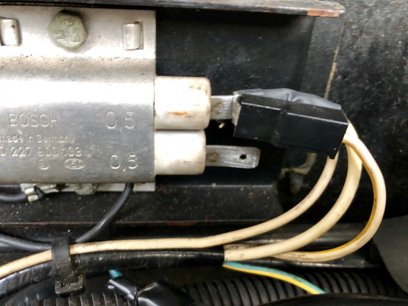

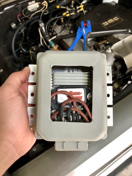

ensuite mise en place d'un HEI
moi et Joffrey avions eu la même idée :mrgreen:
démarrage nickel elle tourne bien

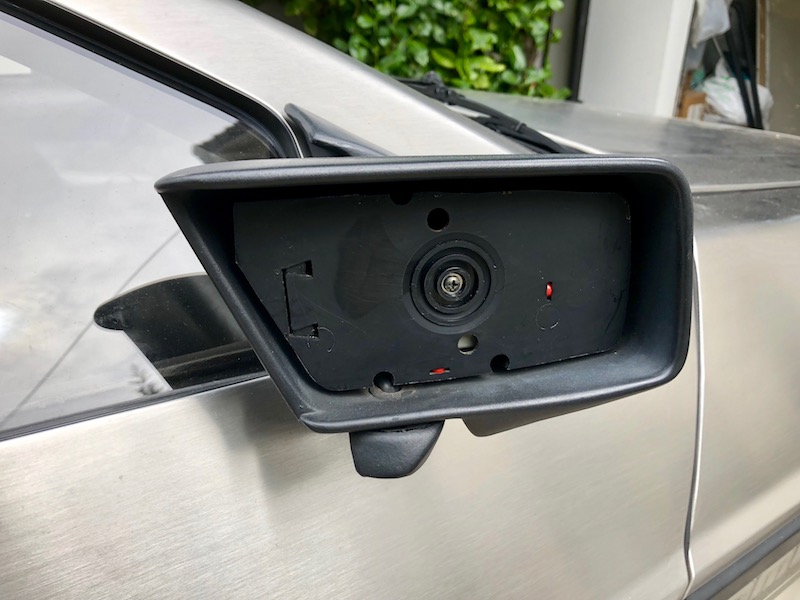

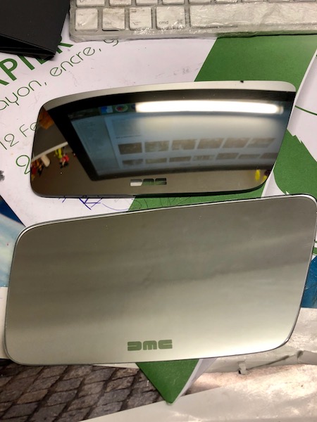

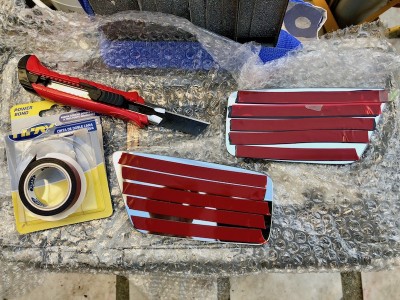

remplacement des vitres de rétroviseur
la aussi c'est le jour et la nuit
essais sur route du nouveau module HEI nickel :D avec peu être un petit réglage de la richesse a causse de la nouvelle sonde lamda étant donné que je roulais sans depuis 4 ans :?

Alors le HEI ça se sent un peu sur la route ?

Messagepar djamel » Mer 18 Avr 2018 à 18:42
sim254 a écrit:Beau boulot !
oui une accélération plus net dans les tours avec un peu plus de pêche
