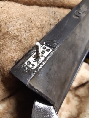

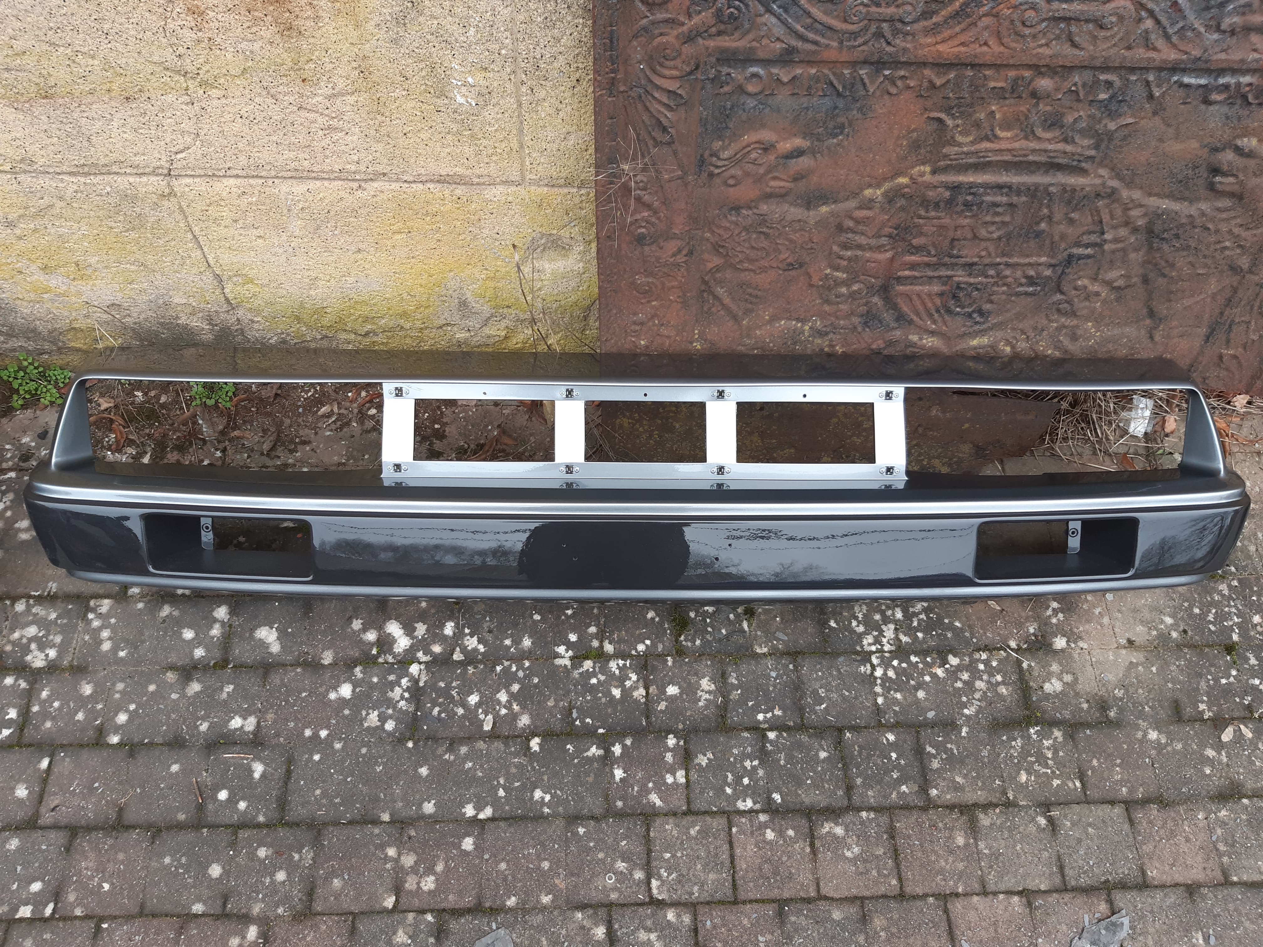

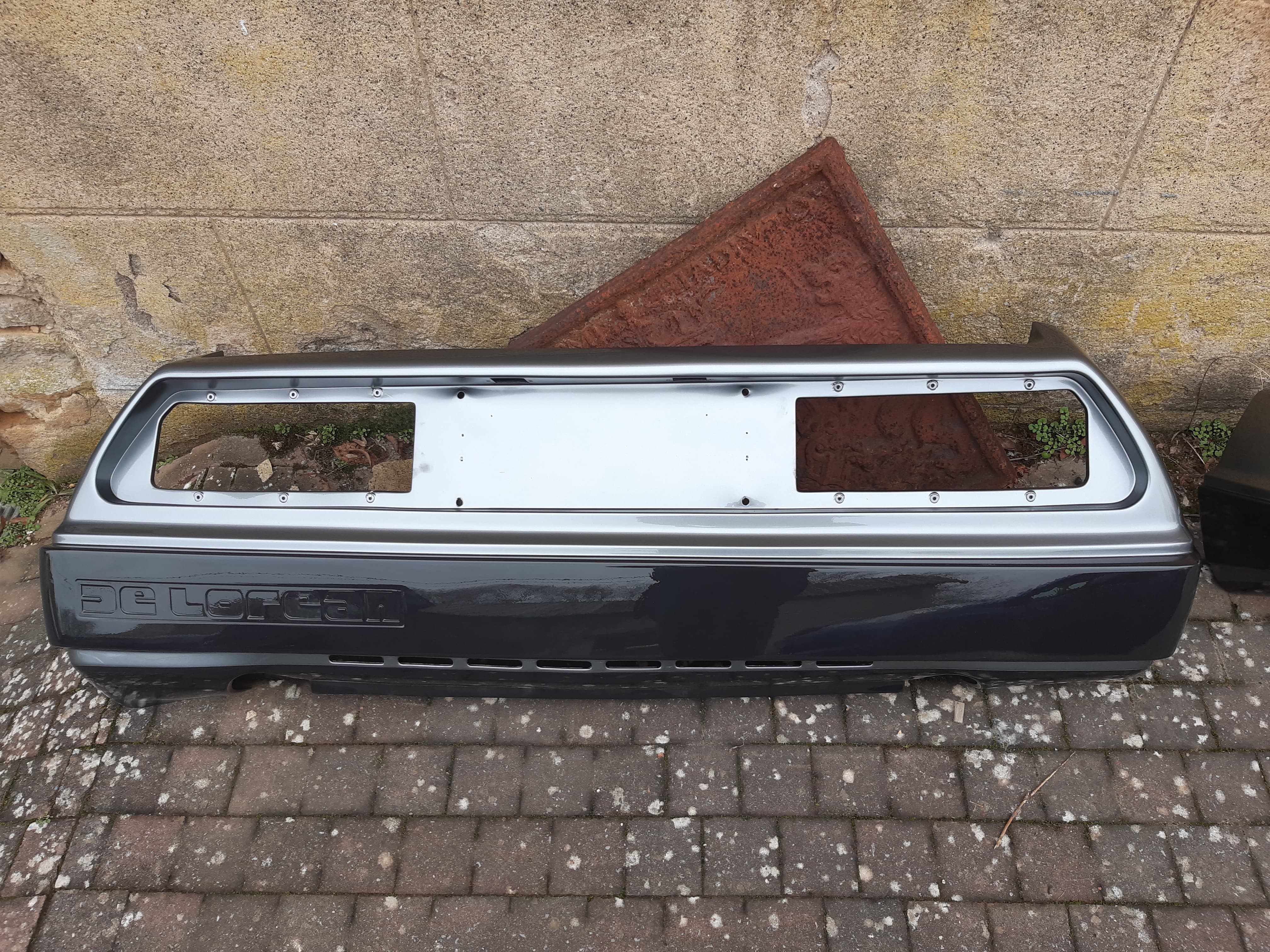

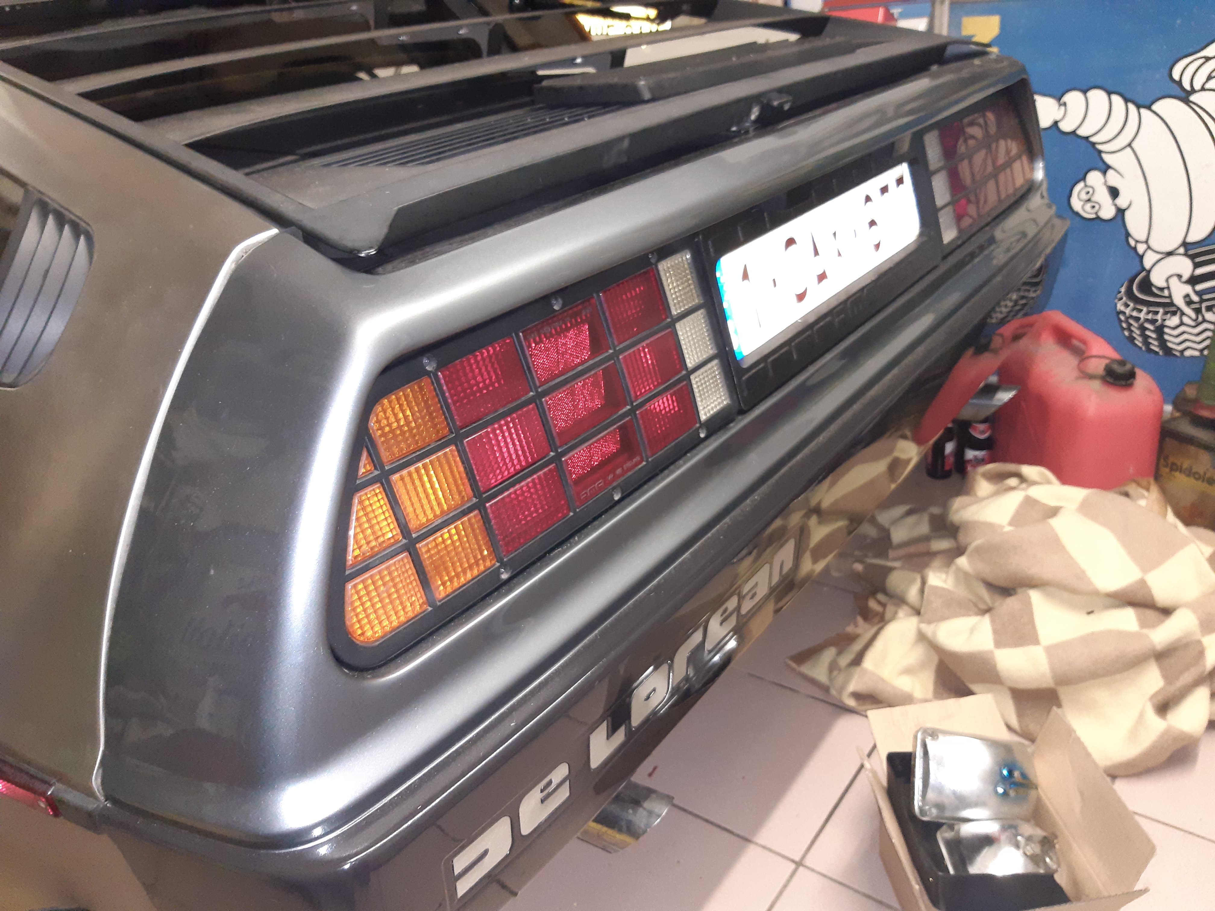

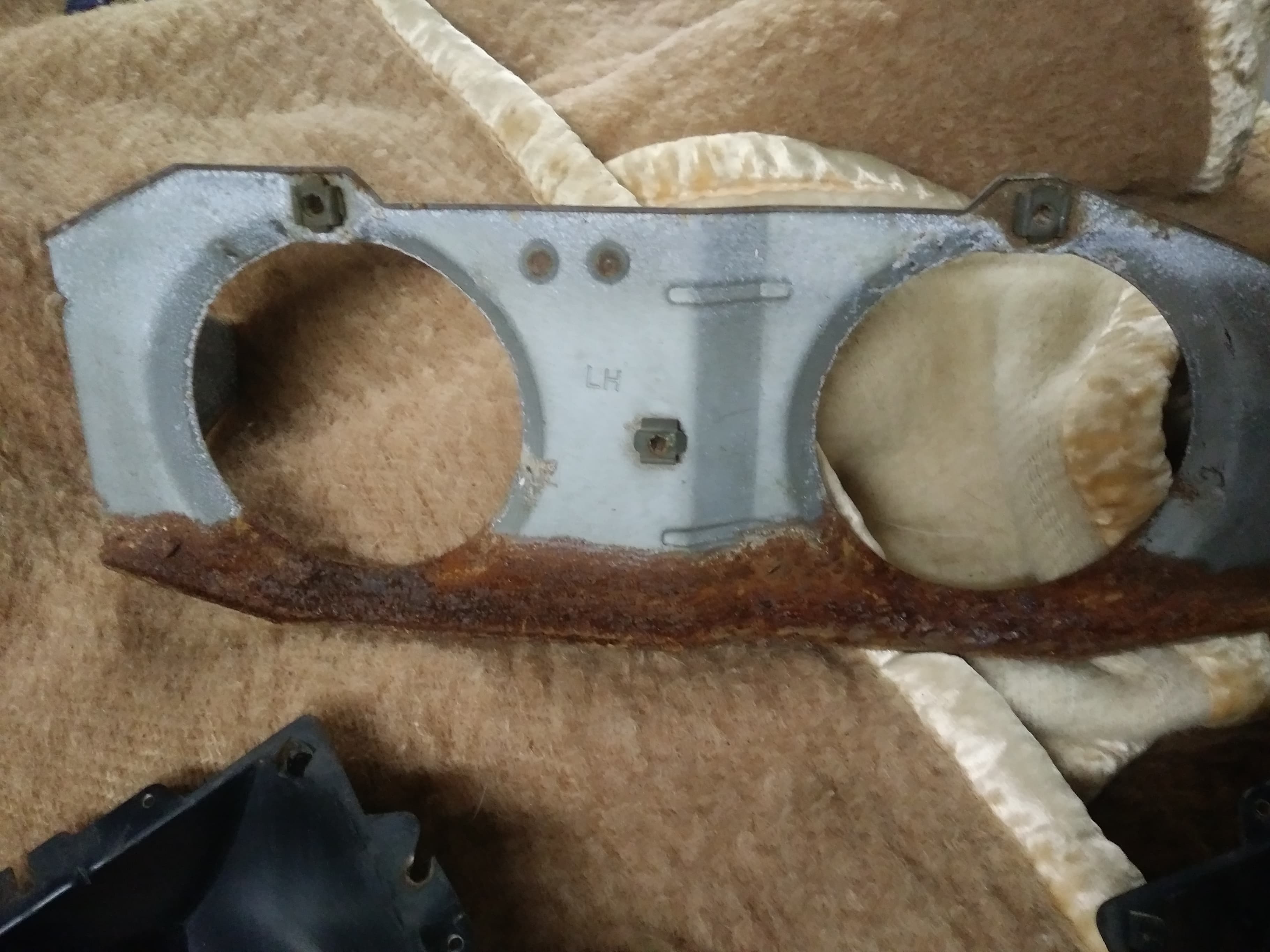

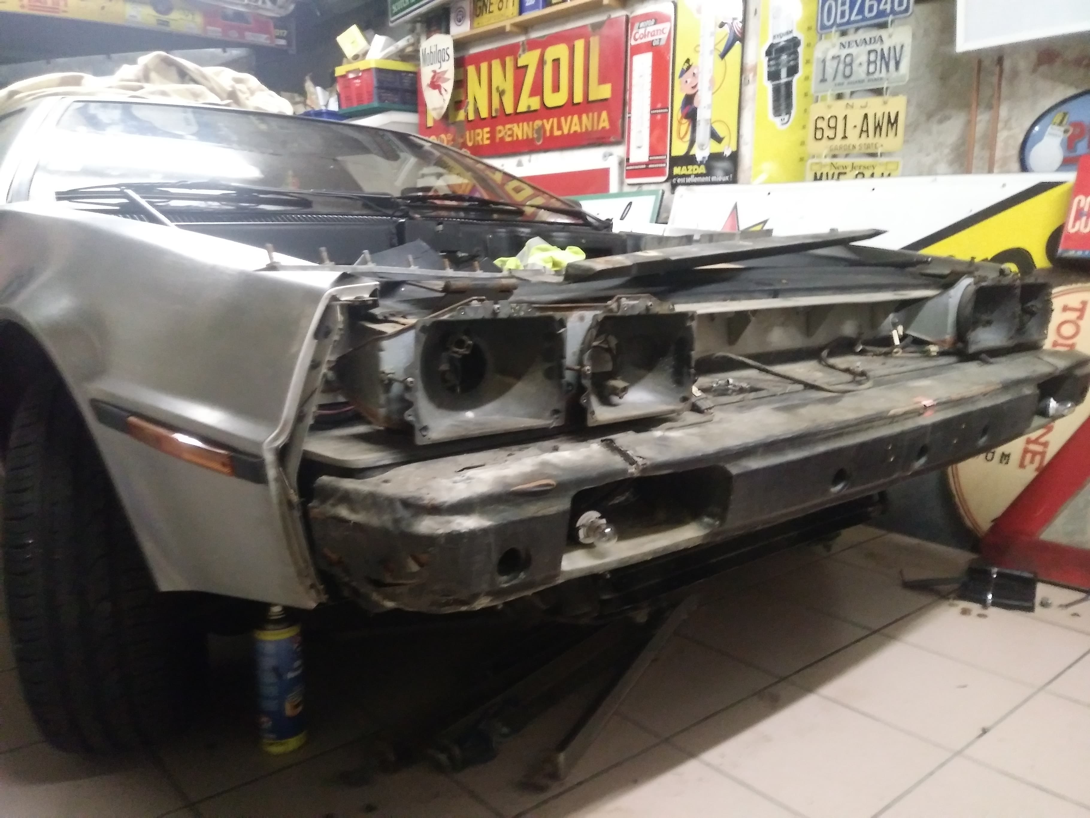

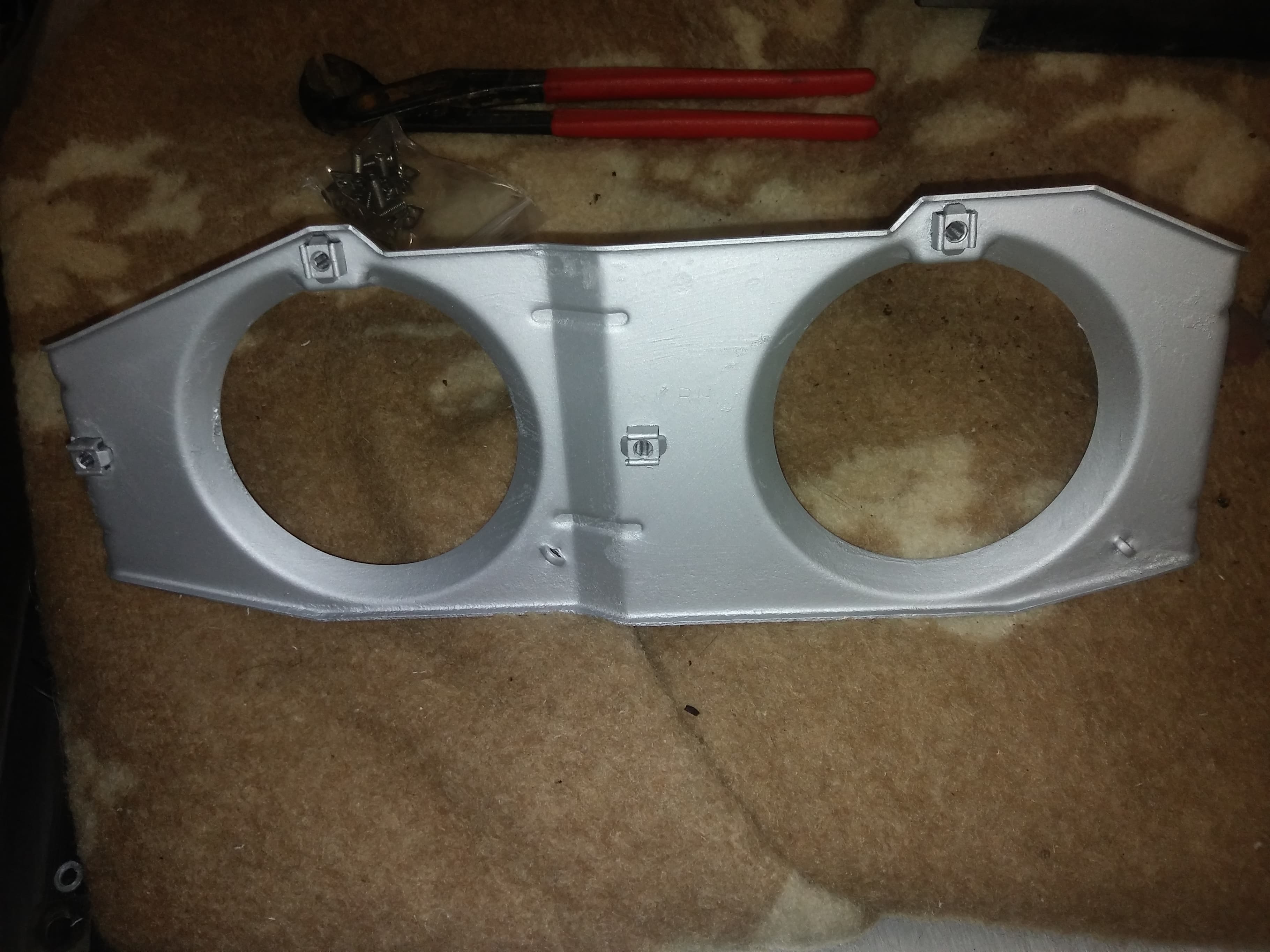

j'ai démonter mes pares chocs pour les redresser et les faire repeindres,
en dessous il y avais un peut de taf, notament les fixations de phares qui etais bouffé mais sauvables,
avant.
et après un petit sablage et remise en peinture
remplacement de pas mal de visserie au passage, notamment les fixations du spoiler qui on presque toute pété au démontage.
comme expliquer par max, enlèvement des anciennes et refixation a la deux composants.
retour des pares chocs de la peinture, sur le coup, pas moyen de trouver les teinte habituel, donc on est partis sur un dark silver de chez mini, le rendue est plutot pas mal je trouve.

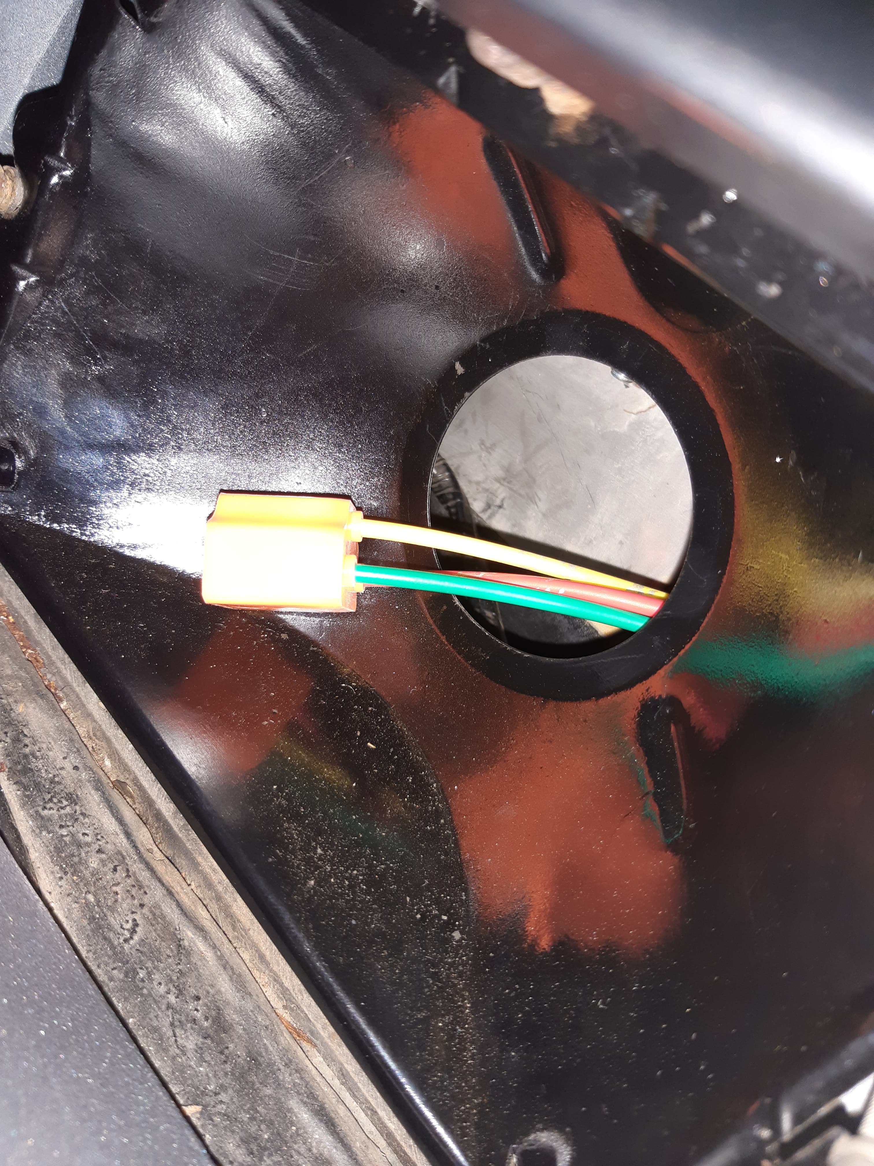

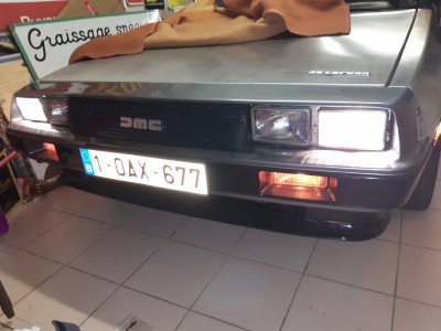

remontage non sans mal mais voila c'est fait, remplacement les feux de croisement d'origine par des h4, les h1 suivrons.
au passage, les socket d'origine étais complétement pourris et faisais faux contact, donc je les ai remplacer par des modèles céramiques.
voila le resulat

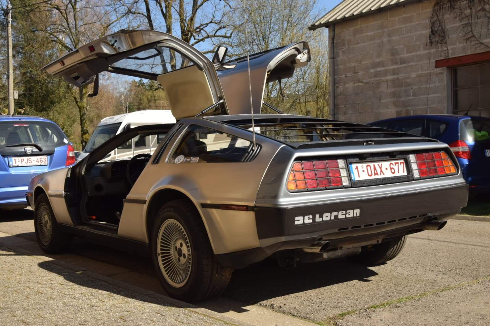

petit boulot de confinement,
le remplacement de mon antenne electrique, ca ne faisais jamais que 6 ans que je l'avais acheter :mrgreen:
la premiere choses à été de la retrouver dans mon brol.
petite video du resultat. :D

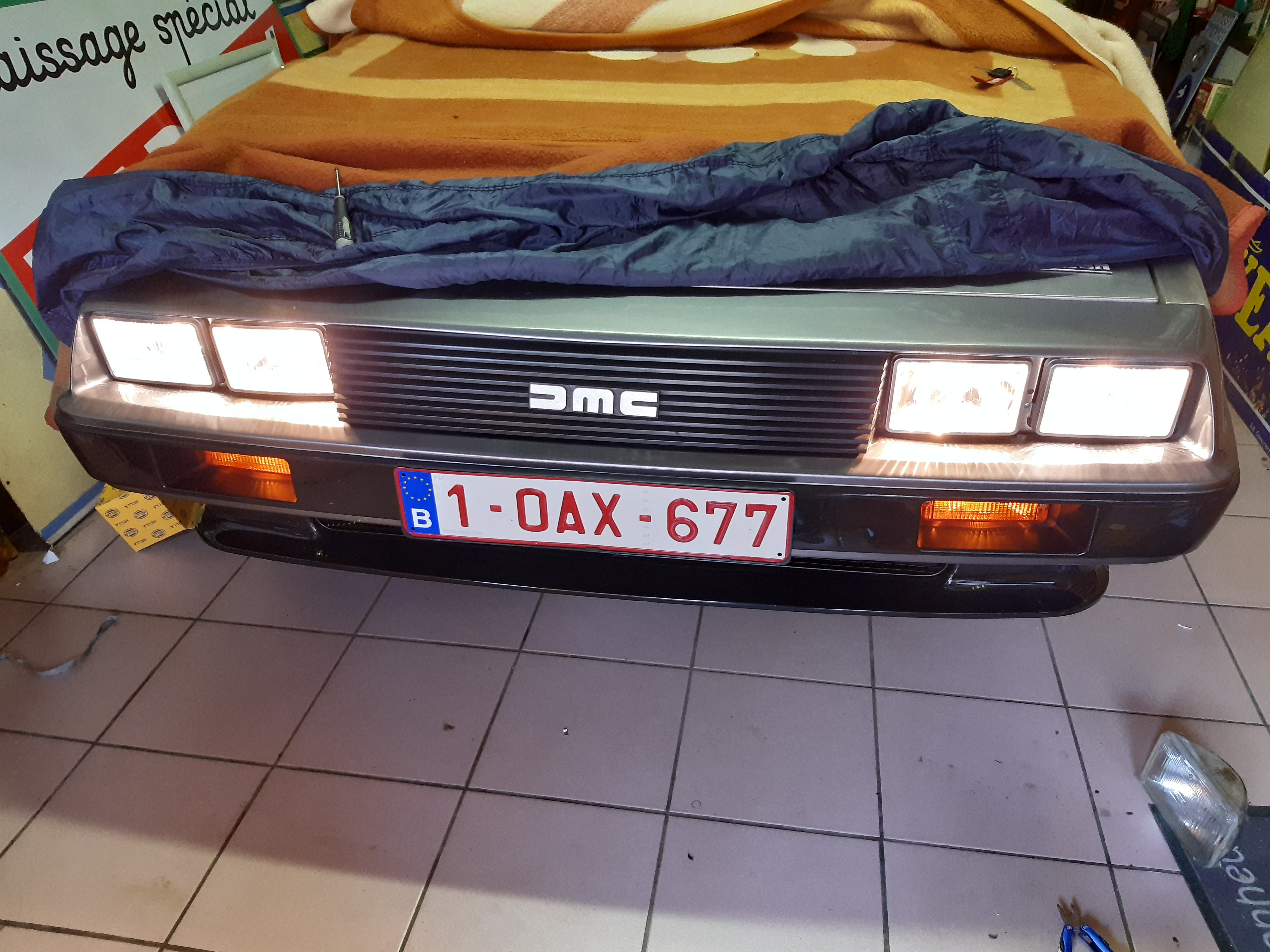

J'ai un roulement à changer en meme temps donc je vais attendre.
En attendant j'ai juste sortie la delo devant la porte pour la nettoyer et prendre quelques photos.
Les lettres en inox vienne des anglais.
Par contre je m'aperçois que mon pare-chocs avant s'est affaiser au niveau des phares mais la partie arrière et donc le bout du capot dépasse, ça fait ch... .
Faudra que je les réchauffe et que je les redresse, mais je me demande si j'y arriverais sans les redemonter.

Messagepar v480_be » Dim 05 Avr 2020 à 20:03
C'est pas ton capot qui est un peu trop haut ? Sur la photo, on dirait qu'il est plus haut que les ailes surtout côté passager.
Pour le reste: beau boulot :ios_50:

Ben je me le suis demander mais je ne vois pas trop comment ça serais possible, a part les écrous pour le fixer?

J'ai regardé sur la mienne et, aux extrémités latérales du capot (sur +- 10 cms), celui-ci est aussi un peu plus haut que la face avant.

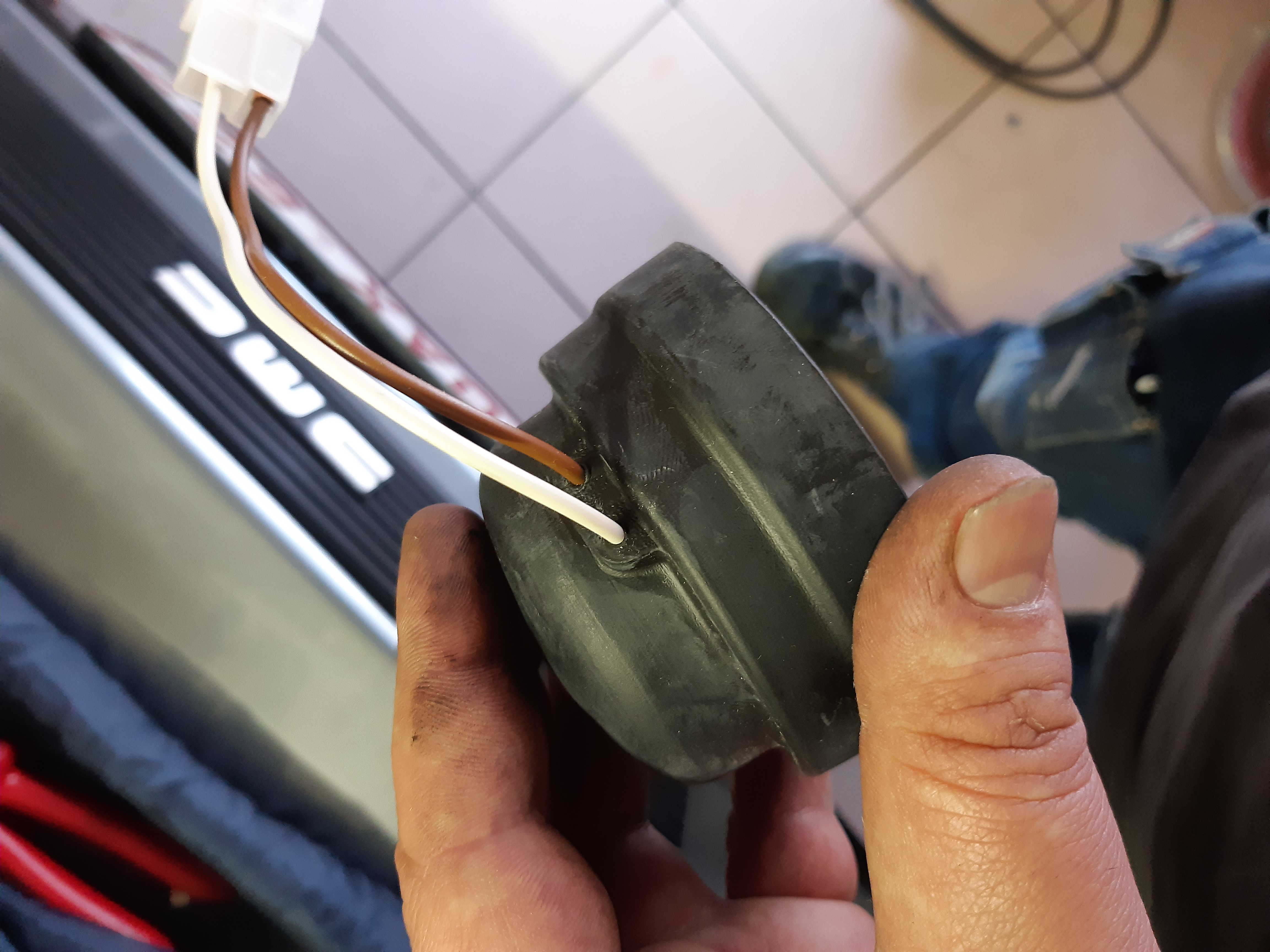

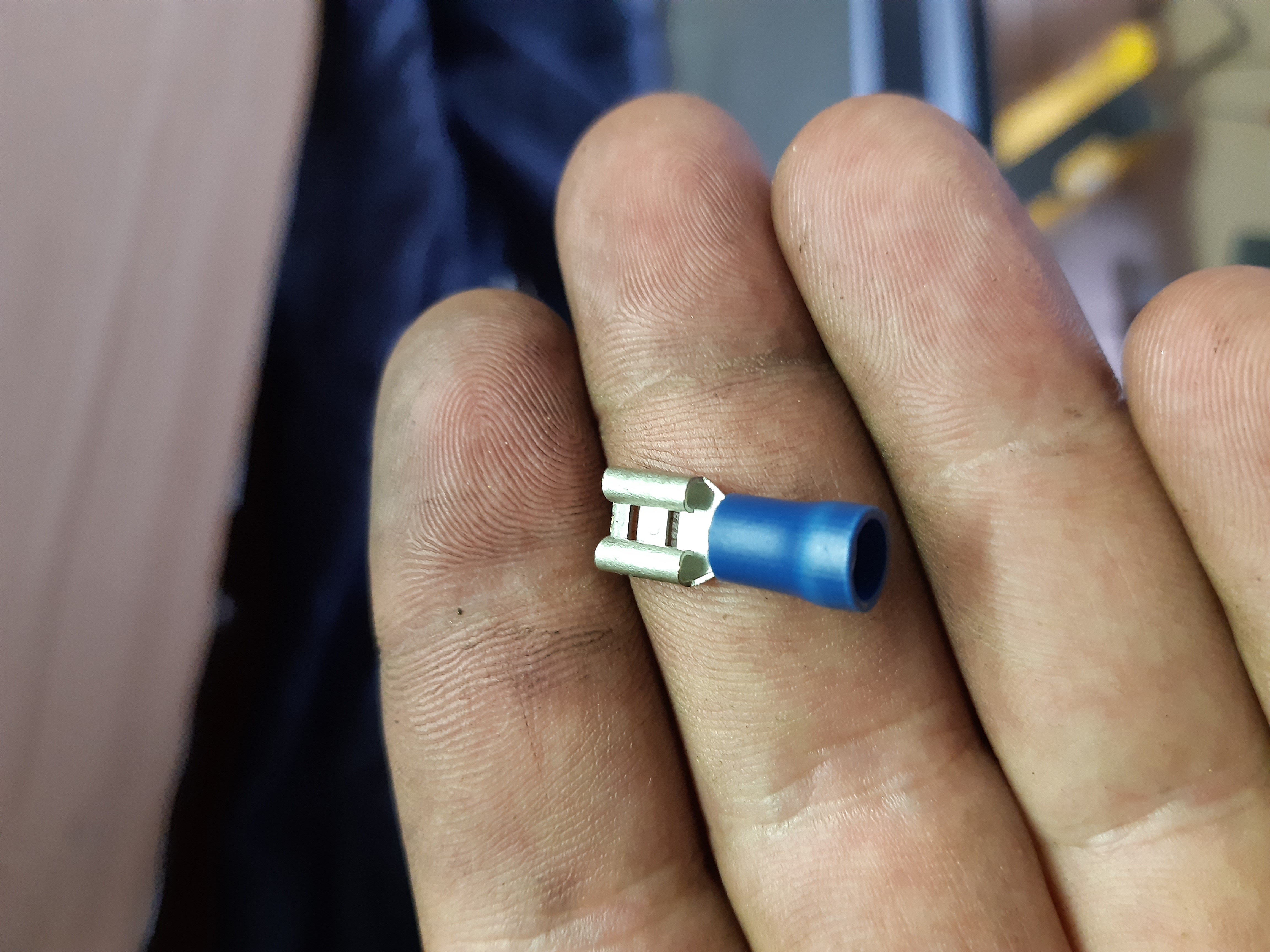

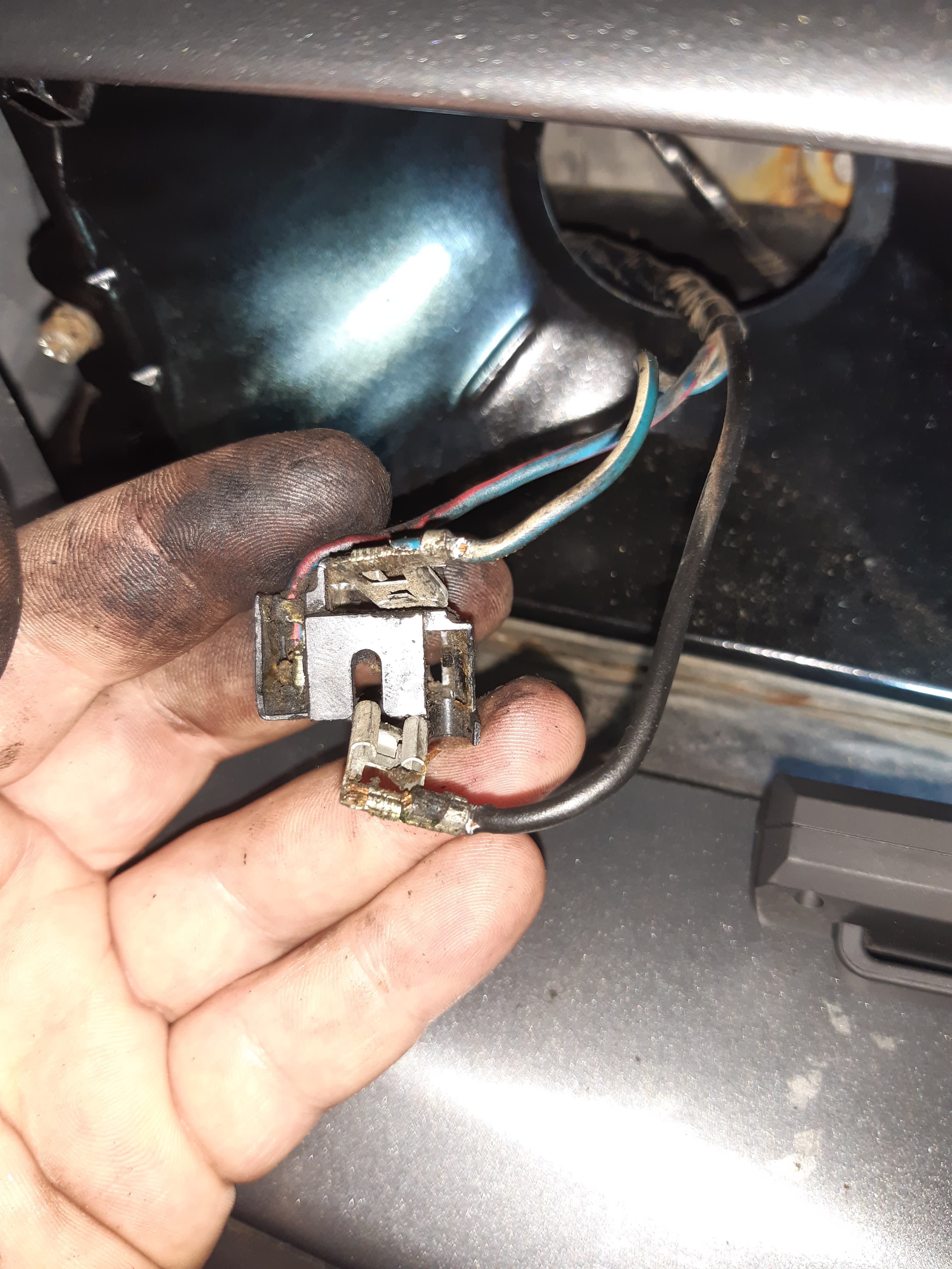

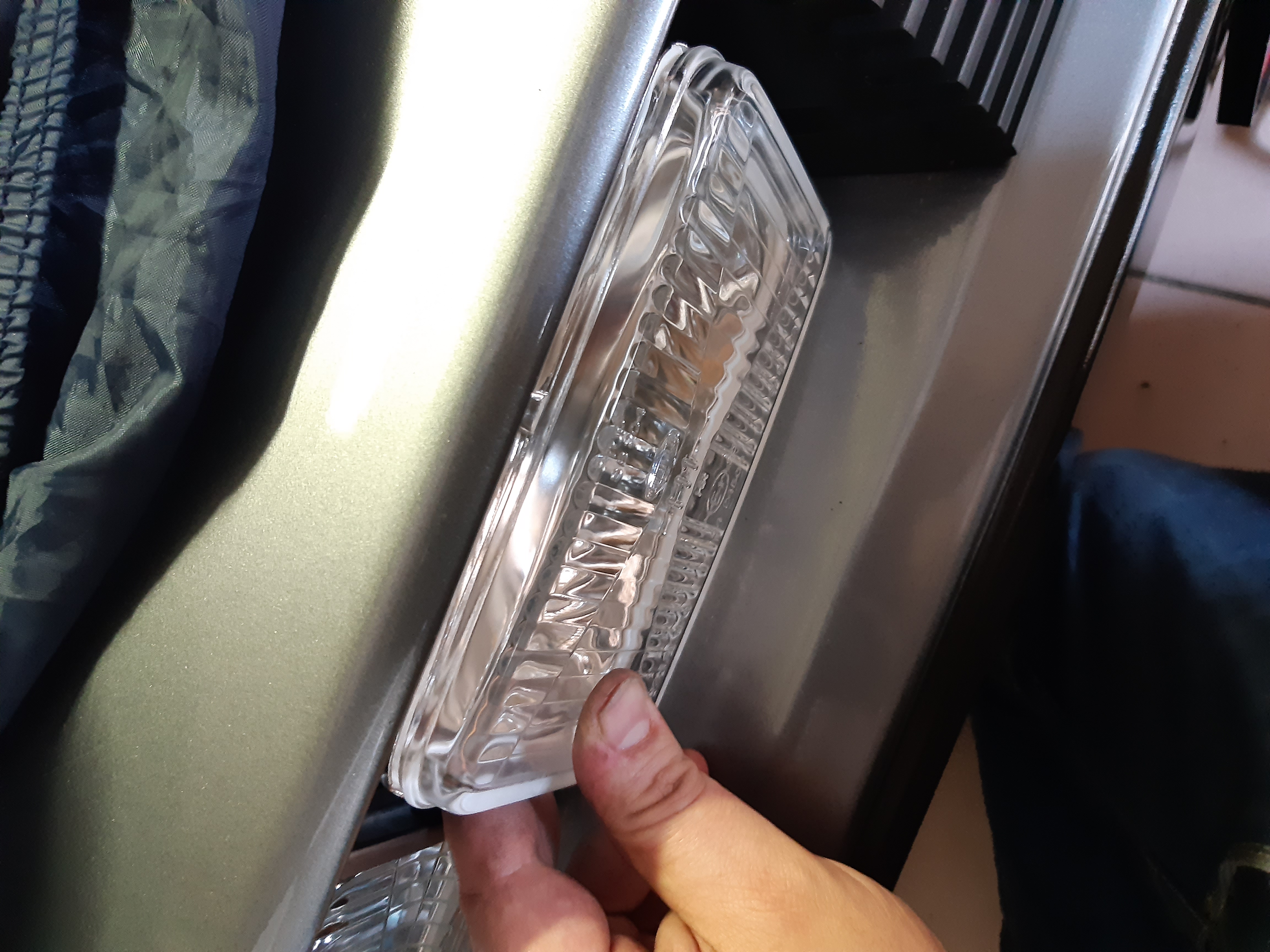

J'ai eu l'occase de regarder et ma face avant s'est un peut affaissée,sans doute au moment de l'avoir déjà redresser pour les sourcils.... en plus le capot est légèrement plus haut que l'aile. Perso je ne me vois pas tout redemonter cette année, je vais tenter de fabriquer un outils pour se glisser entre le capot et sous le haut du parechoc, chauffer legerement et tenter de tirer avec l'outil. En attendant j'ai reçu mes phare h1, par contre les hello on un petit soucis, le cabochon qui protège les connexions sont trop épais donc le phare ne rentre pas.
Par contre il y a une patte de fixation pour la masse, donc pas besoin de souder quoi que ce soit, j'ai supprimer la fiche d'origine quibetais pourrie et installer des embouts de ce type.
Voila le résultat.

Messagepar djamel » Sam 11 Avr 2020 à 10:35
tu les as installé sans cabochon :?:
Re: NIKO et VIN 16022
Messagepar nikelman » Dim 12 Avr 2020 à 08:26
Ben, ouaip. En attendant de trouver un truc plus and play, j'ai isolé tout le cul du phare à la toile isolante pour éviter tout contact possible. Quand je vois l'etats des anciennes fiches de racordement, je me dit que c'est quand même mieux.
Quelqu'un a déjà eu ce problème avec les hella?
Perso je ne vois pas trop comment retrouver des cabochons qui irais, quelqu'un aurais une idée?
J'ai envoyer un mail chez hella, pour savoir si ilbyva un autres type de cabochon chez eux. J'attends le retour.

Messagepar Stainless » Dim 12 Avr 2020 à 08:37
mes phares sont montés sans cabochons et RAS depuis toutes ces années.
