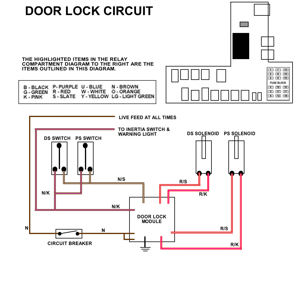

Messagepar sim254 » Ven 10 Nov 2017 à 02:16
Tiens petite question sur le verrouillage centralisé. Vu que j'ai 4 relais sur mon système de commande à distance autant les mettre à contribution ! Je pensais en utiliser 2 autres pour le verrouillage / déverrouillage des portes à distance en plus de l'activation de l'alarme.
Si je comprends bien le schéma :
- si je mets le N/K (marron/rose) à la masse => je déverrouille
- si je mets le N/S (marron/ardoise) à la masse => je verrouille
C'est aussi simple que ça ? ou plus compliqué ? Mes relais sont en mode impulsion avec la télécommande, donc ça ressemble parfaitement à l'action au niveau de la serrure.

Messagepar Stainless » Ven 10 Nov 2017 à 17:02
sim254 a écrit:C'est aussi simple que ça ? ou plus compliqué ?
normalement, ça fonctionnera ainsi
Messagepar sim254 » Ven 10 Nov 2017 à 17:38
Merci Raph, je vais tester ça.
