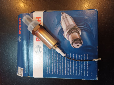

Pour la sonde, j'ai chopper une bosch à 30 euros.
Je préfère partir sur du costaud que sur un truc chinois bas de gamme comme j'ai ...
Kilroy
Messages: 477
Re: Présentation VIN 1413
Messagepar Kilroy » Lun 06 Mai 2024 à 17:28
Sonde lambda reçu ! Ils sont un peu radin sur la longueur de fil chez bosch ....
Si je veux l'essayer avant de la monter je peux la chauffer avec un décapeur et vérifier la tension qui en sort ? Ou ça sera pas suffisant ?

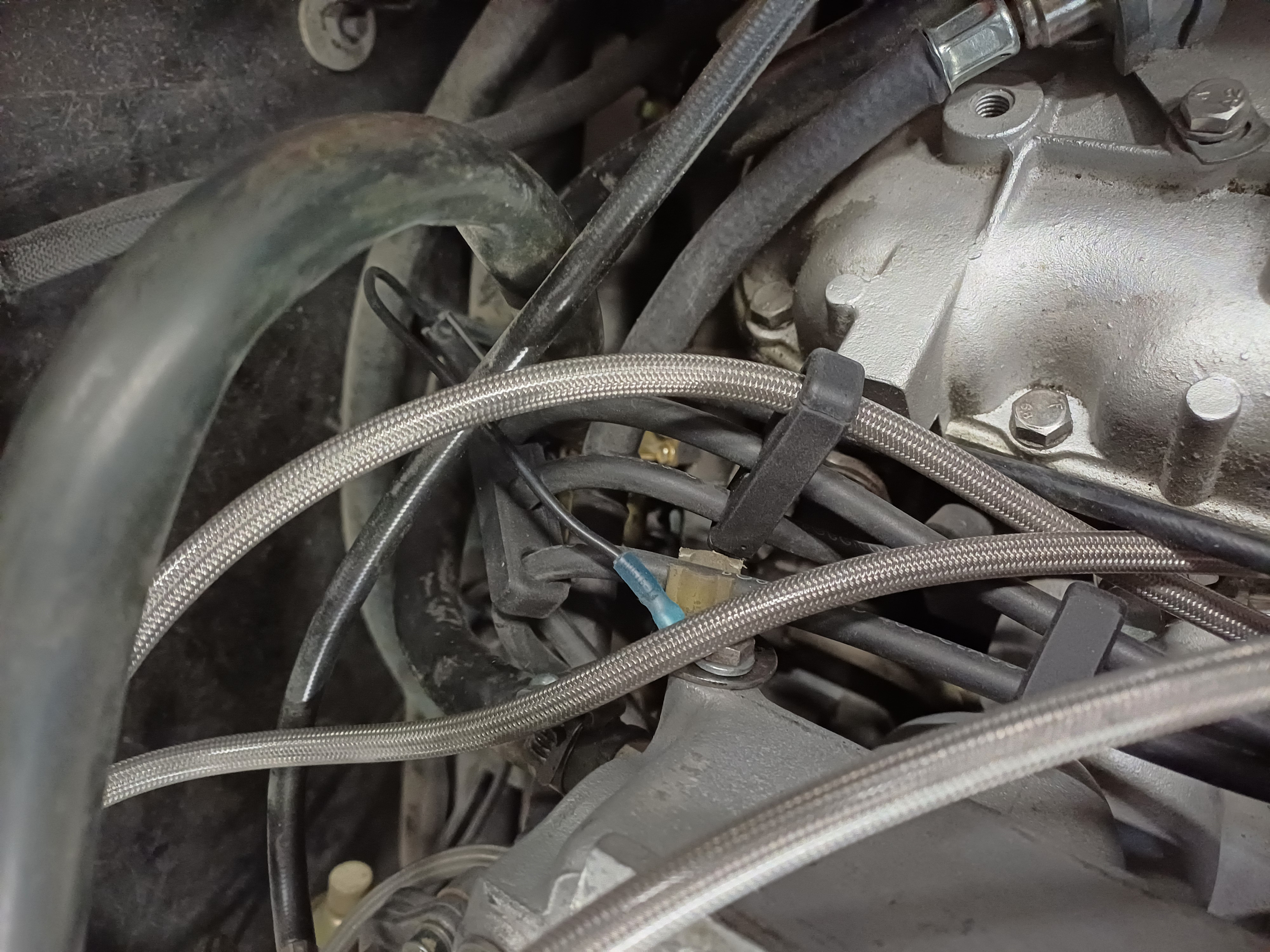

Je vais me fabriquer des petits séparateur en impression 3d pour les fils HT et revoir un peu mon cheminement....
Je me suis rendu compte que quand je touchais l'admission j'avais des fourmillements dans les doigts ...
Si jamais ça persiste je passerais sur du 8mm. Pas le choix.

Problèmes réglé !
J'ai enfin pu faire un réglage parfait ! La sonde lambda était bien HS !
Pour la tension dans le plateau d'admission à cause des fils HT j'ai trouvé une solution économique et super propre !
Séparateurs en impression 3D ABS !

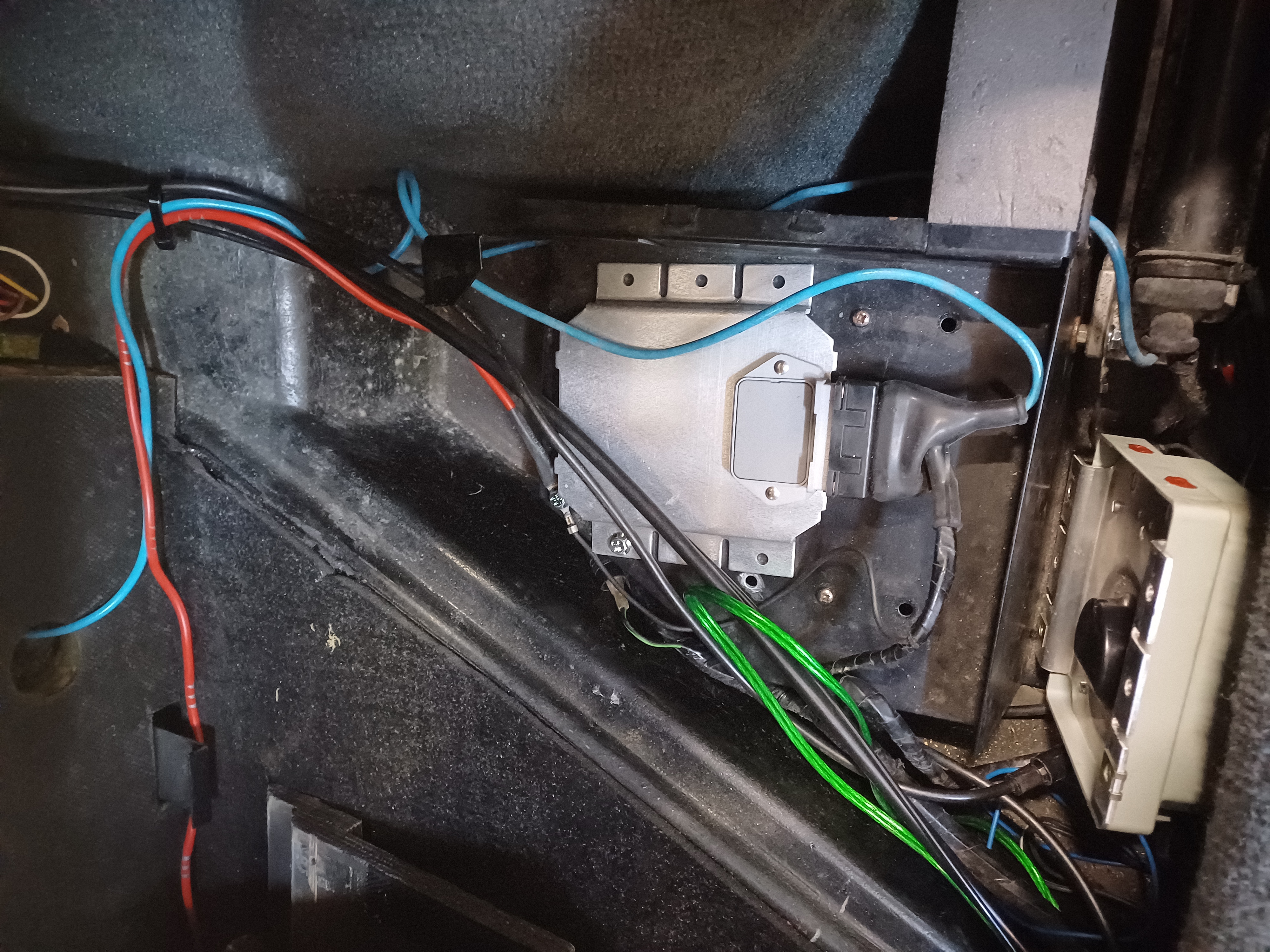

Je viens de finaliser l'installation du nouvel ecu d'allumage.
J'ai ajouté des masses en plus sur le moteur plus le gros fil au bornier.
J'ai démarré la voiture pendant 5 min tout tournait nickel ! Avec la sonde lambda qui marche l'oscillation est parfaite 45°~55° voiture qui tourne beaucoup mieux au ralenti + l'allumage en 12 v franchement ça fait le taf !
J'ai ensuite attaqué les réglages de tringlerie et d'un coup la voiture a coupée net...
Aucune odeur d'essence ... impossible à redémarrer.
La pompe ne buzz plus quand j'essaie de démarrer...
Par contre truc bizarre que j'ai remarqué c'est que quand je met le nouvel ecu l'aiguille du tachymètre ne bouge pas et quand je remet l'ancien bosch en place l'aguille se remet à swinguer...

Messagepar Stainless » Lun 13 Mai 2024 à 18:12
recommence la procedure de recherche de panne de pompe ; tu mets un shunt a la place du relais tachymetrique et tu traces la tension
Messagepar Stainless » Lun 13 Mai 2024 à 18:17
attention le probleme de compte-tours et de pompe sont probablement liés puisque les deux sont pilotés par le meme fil gris ( les impulsions de la bobine sont envoyées vers le comptetours et au relais tachymetrique qui actionne la pompe des qu'il sent qu'il y a de l'allumage)
Messagepar Stainless » Lun 13 Mai 2024 à 19:28
debrancher le relais tachymetrique, shunter fils marron et blanc/mauve, mettre le contact. si la pompe tourne cherche pas plus loin, c'est probablement ton ECU d'allumage qui ne fait pas son travail ( c'est lui qui actionne la pompe via le relais tach).
