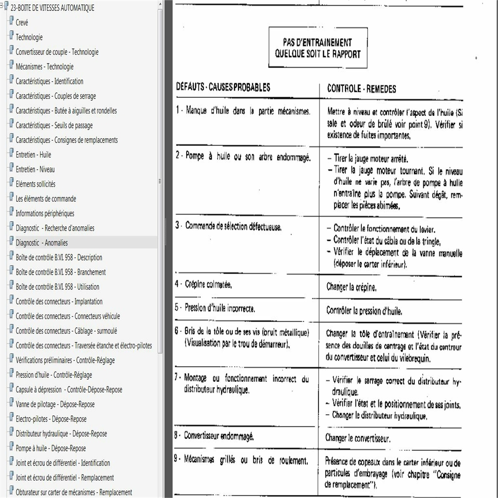

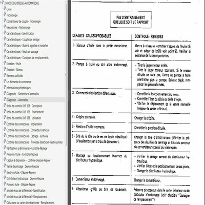

On va commencer à s'occuper de la boite auto.
Donc comme expliqué sur le how to ( viewtopic.php?t=311) , on va vérifier le gouverneur et tout le bazar
Donc après avoir fait la course comme un fou ... les rapports avants ne fonctionnent plus, seule la marche arrière s'enclenche normalement
le niveau d'huile est bon, et l'huile à une belle couleur rouge et la vidange de boite a trois ans.
Donc à suivre, si quelqu'un a des idées ou des petits points à vérifier avant de tout casser on est preneur...

cette boite ne tolère aucun usage sportif ni intensif.. c'est fatal. les garnitures ne sont pas conçues pour celà.
j'ai bien peur que le probleme soit donc d'ordre mécanique et non électronique (meme sans electronique, on peut mettre la boite mecaniquement en prise (en 3)). commencez par la mettre sur le pont et controler la tringlerie, puis vidanger et inspecter la crepine et le fond du carter pour d'eventuelles traces de restes de garniture.

avez vous essayé de contrôler sur la prise diag. grâce ce système ultra-simple de test à mettre en oeuvre pour voir si en 1 les 2 ampoules sont allumées ?
viewtopic.php?t=261
