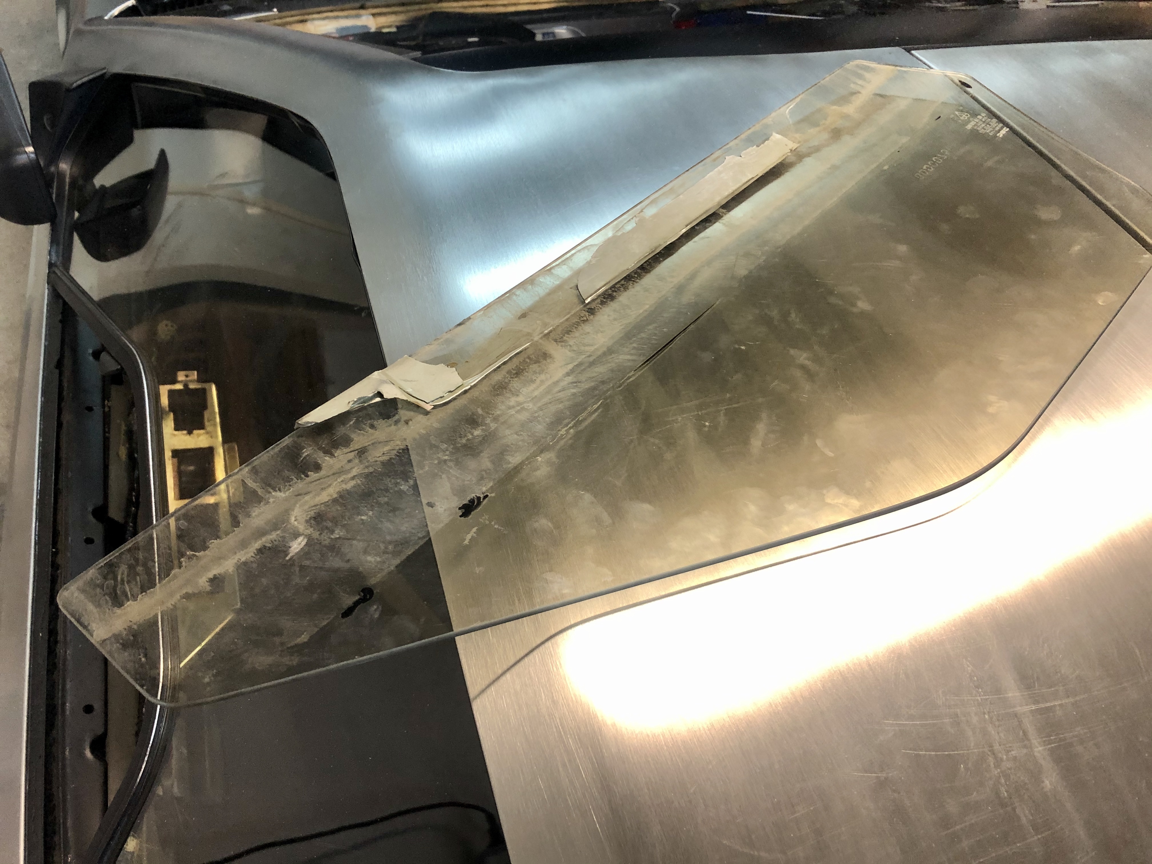

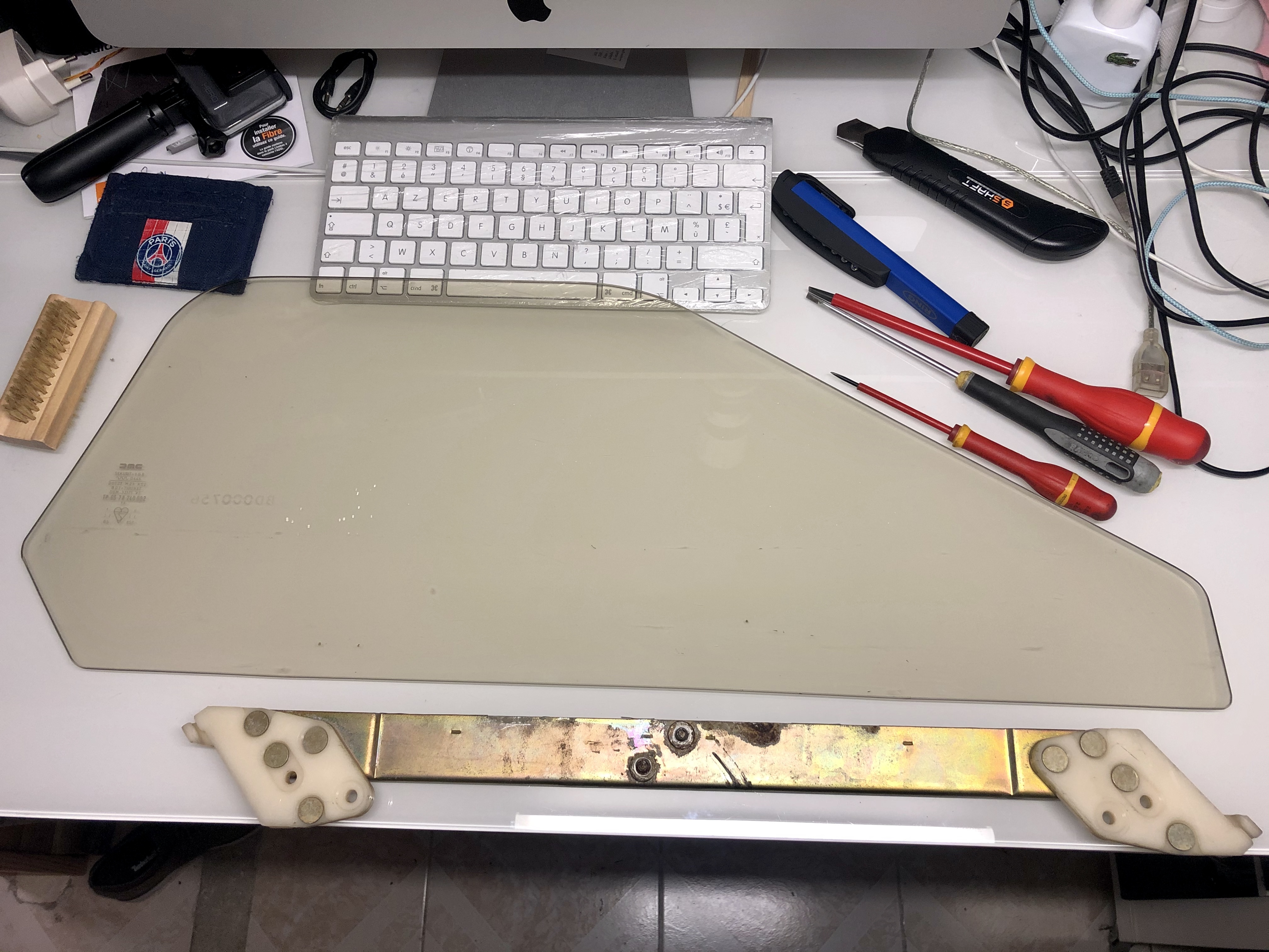

Un petit souci sur la vitre côté conducteur
Au départ j’ai pensé à un déraillement ( un classique a nos cher Delorean )
Et en fait non
La vitre qui s’est détaché de son logement
Ma question était de savoir qu’est-ce que je pourrais utiliser comme moyen de coller la vitre
J’avais pensé au silicone classique, mais j’ai peur que ça ne tiendra pas et surtout dans le temps
Ou alors du silicone spéciale pare-brise

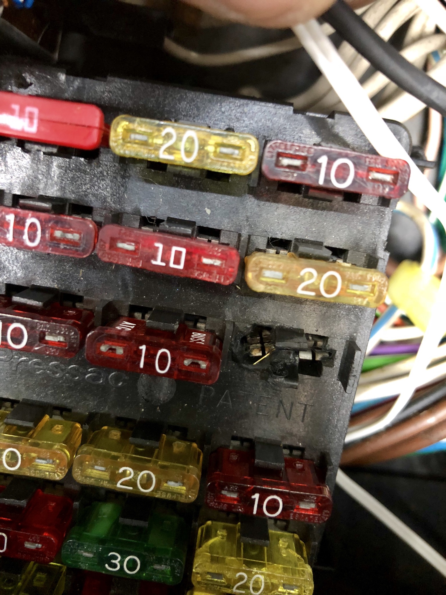

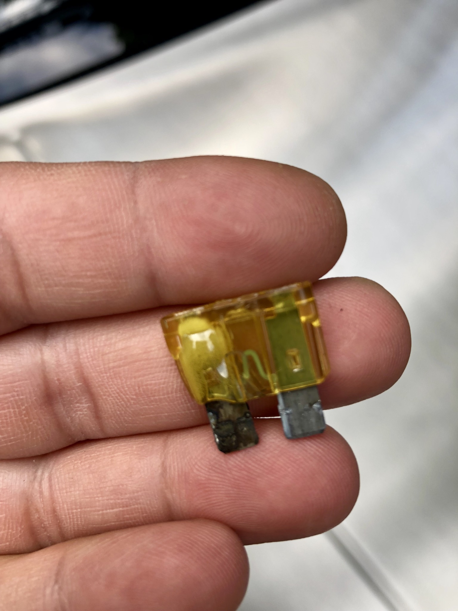

En rentrant chez moi le soir j’ai voulu mettre mes feux de route et plus rien du tout même mes feux de croisement
En faisant un check-up j’ai vu ça
Quelque part pas étonnant qu’un fusible fonde mais j’ai pour ainsi dire depuis que j’ai ma voiture jamais rouler en feux de route la seule fois où j’ai rouler régulièrement avec c’était l’an dernier à la sortie du Périgord pour rejoindre mon logement
Alors que mon compartiment fusible a toujours été bon
Re: DJAMEL VIN 756
Messagepar Stainless » Mer 02 Oct 2019 à 12:20
utilise de la colle epoxy ( bi composant), ça ne bougera plus.quant au probleme de fusible, c'est dû à l'oxydation des cosses dans le boitier. ce n'est pas dû à une surcharge du circuit ( dans ce cas, le fusible grille; ici le plastique fond car les cosses chauffent à cause du mauvais contact)

Messagepar Michael » Mer 02 Oct 2019 à 15:16
djamel a écrit:Ma question était de savoir qu’est-ce que je pourrais utiliser comme moyen de coller la vitre
Ou alors dQuelque part pas étonnant qu’un fusible fonde mais j’ai pour ainsi dire depuis que j’ai ma voiture jamais rouler en feux de route la seule fois où j’ai rouler régulièrement avec c’était l’an dernier à la sortie du Périgord pour rejoindre mon logement
Si un fusible fond ce n'est jamais parce qu'il y a trop du jus qui passe mais lié à un simple problème de contact.

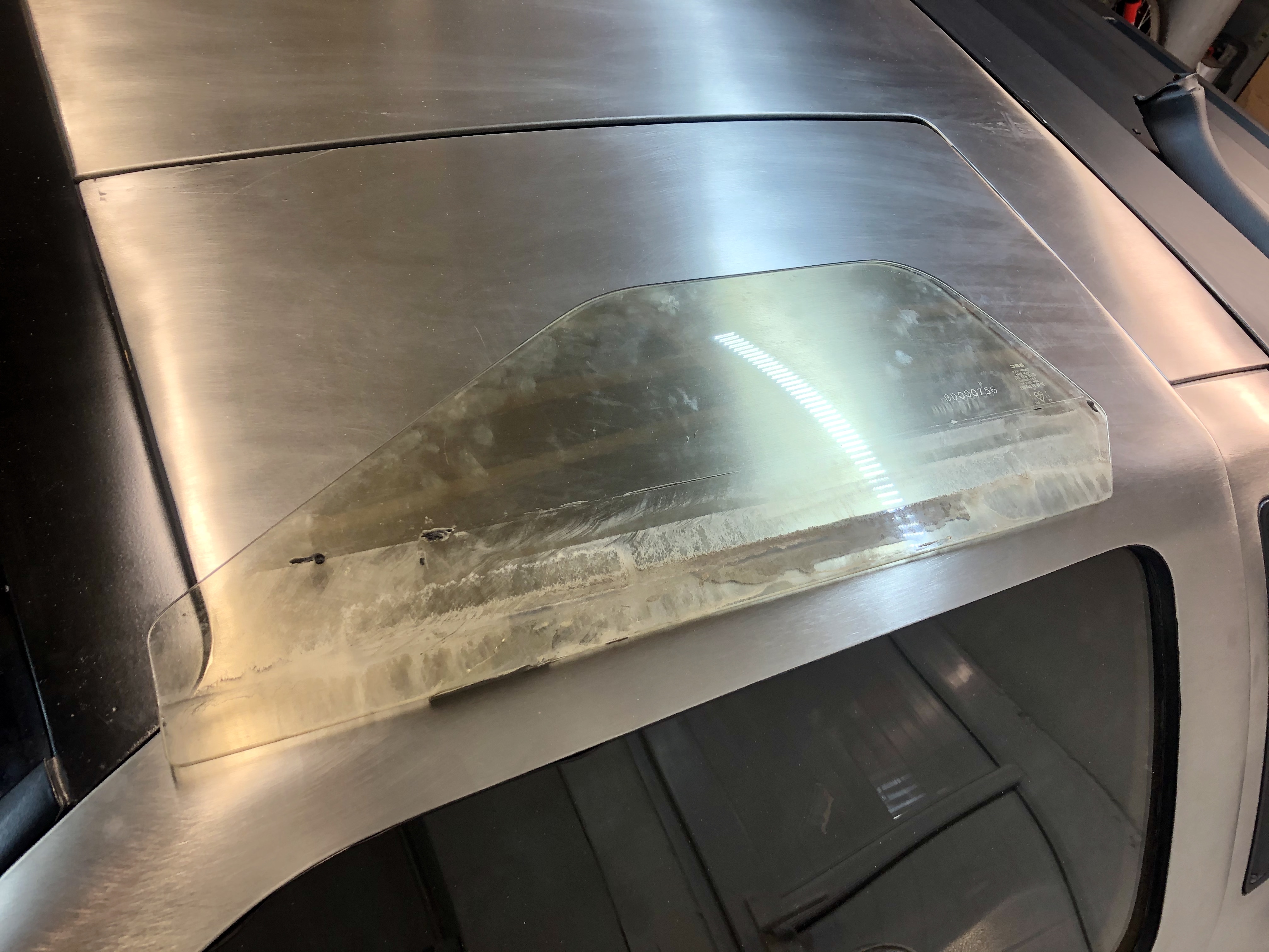

Je m’apprête à recoller le Rails sur la vitre et je voulais savoir si quelqu’un connaissez les dimensions de son emplacement
Merci
Re: DJAMEL VIN 756
Messagepar liquidsnake » Dim 06 Oct 2019 à 20:01
ta vitre etait cassée :( ? tu ne l'as plus comme point de repere ?
Re: DJAMEL VIN 756
Messagepar Bastien-fma » Lun 07 Oct 2019 à 07:18
Tu ne peux pas essayer de la coller directement monté sur la porte ? Tout serait parfaitement à son emplacement, et ça éviterai de créer des décalages.
Re: DJAMEL VIN 756
Messagepar Michael » Lun 07 Oct 2019 à 07:37
Bastien-fma a écrit:Tu ne peux pas essayer de la coller directement monté sur la porte ? Tout serait parfaitement à son emplacement, et ça éviterai de créer des décalages.
Si tu n'as plus la vitre d'origine je pense aussi que c'est la bonne alternative. Tu la glisse dans le raille remonté puis tu montes la vitre en butée et tu regardes ce que ça donne, et si ok te refais la même chose avec la colle et tu laisse sécher en position fermé.

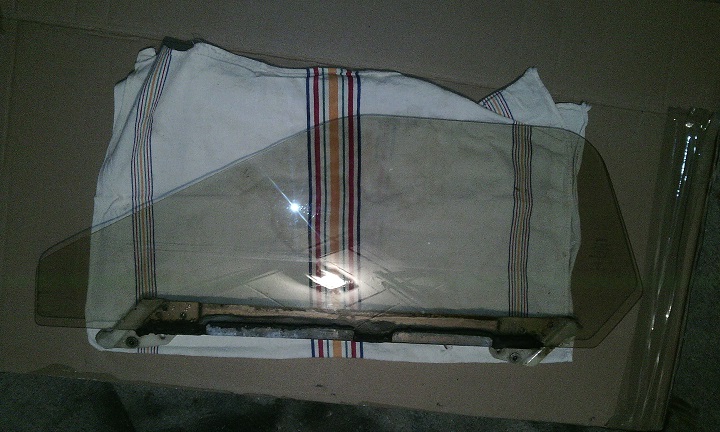

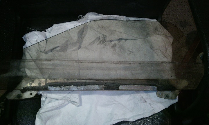

Messagepar MarvinBerry27 » Lun 07 Oct 2019 à 08:45
Si jamais ca peut t'aider..

Ton boitier a fusible a été refait une fois ou jamais ?
Messages: 2611
Re: DJAMEL VIN 756
Messagepar MarvinBerry27 » Lun 07 Oct 2019 à 12:47
ce sont les fusibles d'origines on dirai.
Les Fusibles, c'est comme certains composants électroniques : ça s'oxyde, ça dérive dans le temps (comme les résistances qui perdent leurs valeurs Ohmique)...
Exemple : un fusible 10 ampères vieux de 38 ans ne claquera plus forcement à 10 ampères mais à 13A, 15 A... de plus (et l'image plus haut le montre), avec le temps, l'oxydation des cosses provoque un mauvais contact et un échauffement du fusible et de son support... vaut mieux les changer tous par des neufs afin de repartir sur de bonne base !

Re: DJAMEL VIN 756
Messagepar djamel » Lun 07 Oct 2019 à 18:05
liquidsnake a écrit:ta vitre etait cassée :( ? tu ne l'as plus comme point de repere ?
non comme sur la photo elle c'est décollé
Re: DJAMEL VIN 756
Messagepar djamel » Lun 07 Oct 2019 à 18:06
j'y avais pensé aussi mais il faudrai une colle qui ne sèche pas vite

Pour mon boitier il est d'origine, j'en avais acheté 1 il y a quelques années pour le remplacer mais et pas fait par manque de temps.
Je n'avais pas jugé bon de le changer vu son bonne état mais là je vais devoir y passer :lol:
