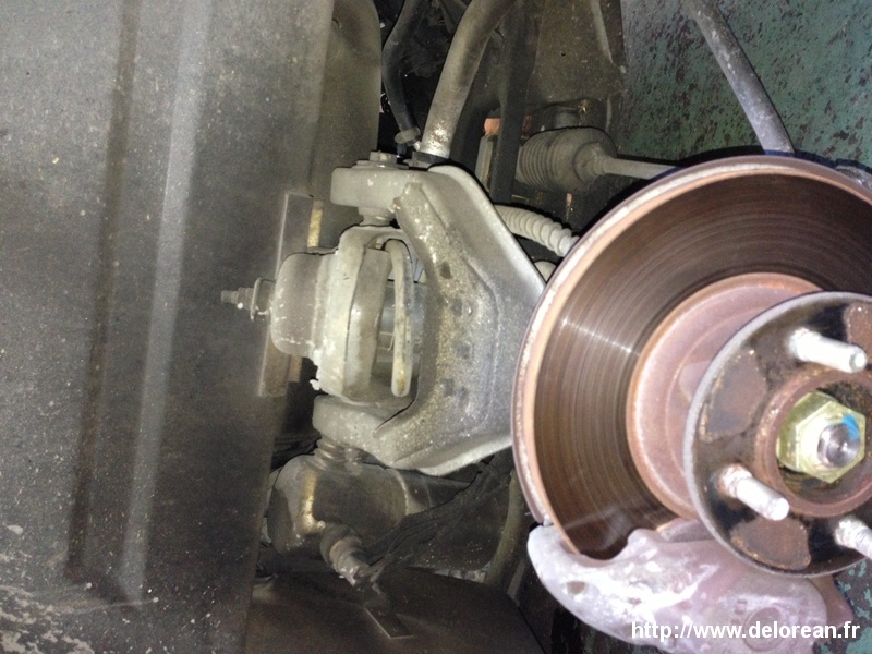

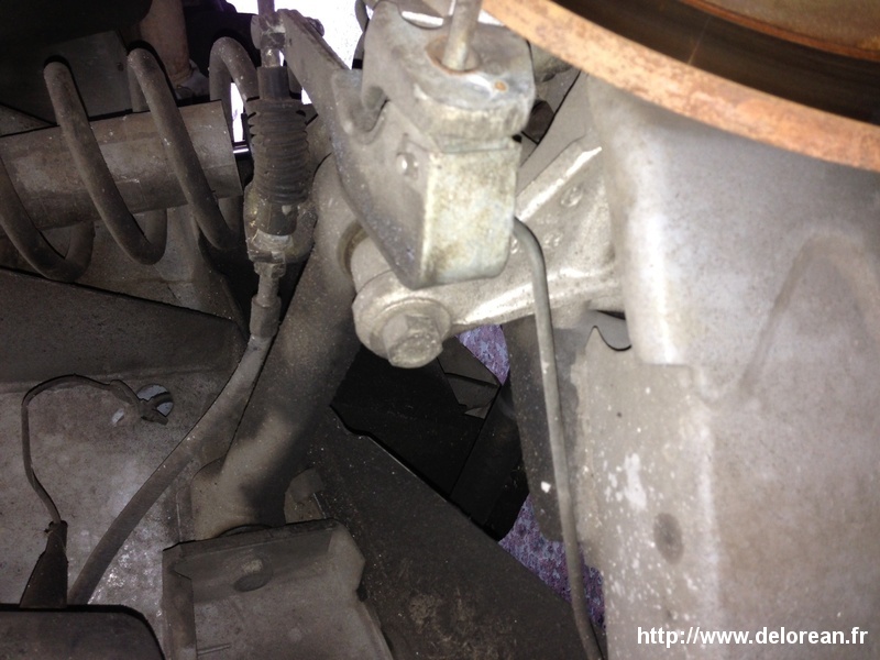

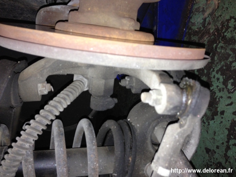

Messagepar Joedjd » Jeu 31 Oct 2013 à 13:17

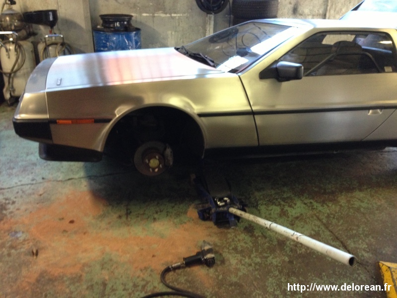

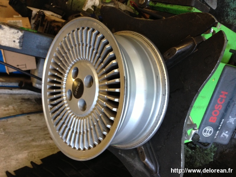

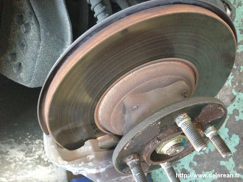

Tout avait si bien commencé lors de la pose des pneus avant, neuf et nickel, posés équilibrés et valvé. J'en ai même profiter pour faire quelques photos que je vais publier d'ailleurs.
Le seul soucis, l'arrière. Impossible de poser les 225/60/15 de chez UNIROYAL. Pourquoi ? Car ils sont pas assez marge au centre. Ils ne prennent pas pour le gonflage.
Si quelqu'un a un retour d'expérience je suis preneur sinon j'en commande d'autres. Le mec m'a dit qu'il fallait prendre du XL en intérieur ceux la étaient en standard on va dire.
Donc il voit avec allo pneus.com et il voit pour me prendre un autre modèle qui va dessus.
Dommage sa avant pourtant si bien commencé.
J vais poster les photos que j'ai pu prendre.
Messagepar Joedjd » Jeu 31 Oct 2013 à 13:29
Messagepar Joedjd » Jeu 31 Oct 2013 à 13:35
Messagepar Joedjd » Jeu 31 Oct 2013 à 13:38
Messagepar Joedjd » Jeu 31 Oct 2013 à 13:41

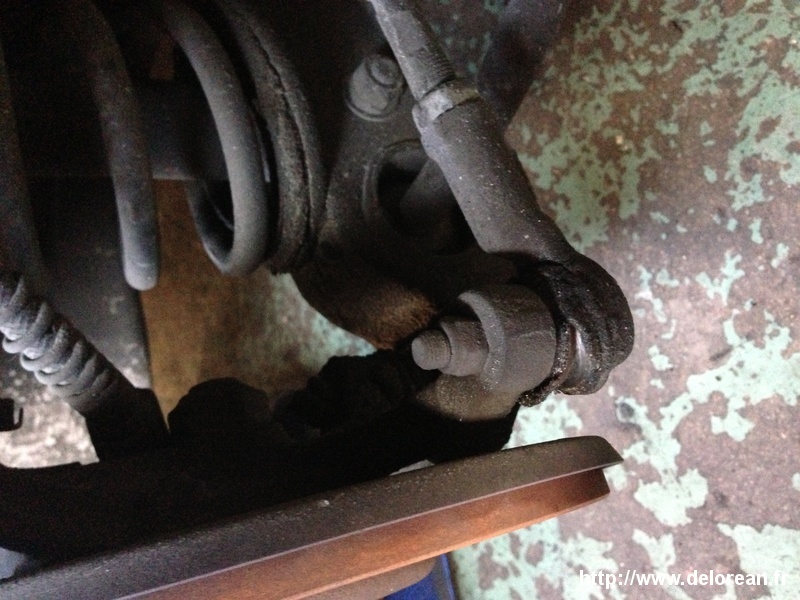

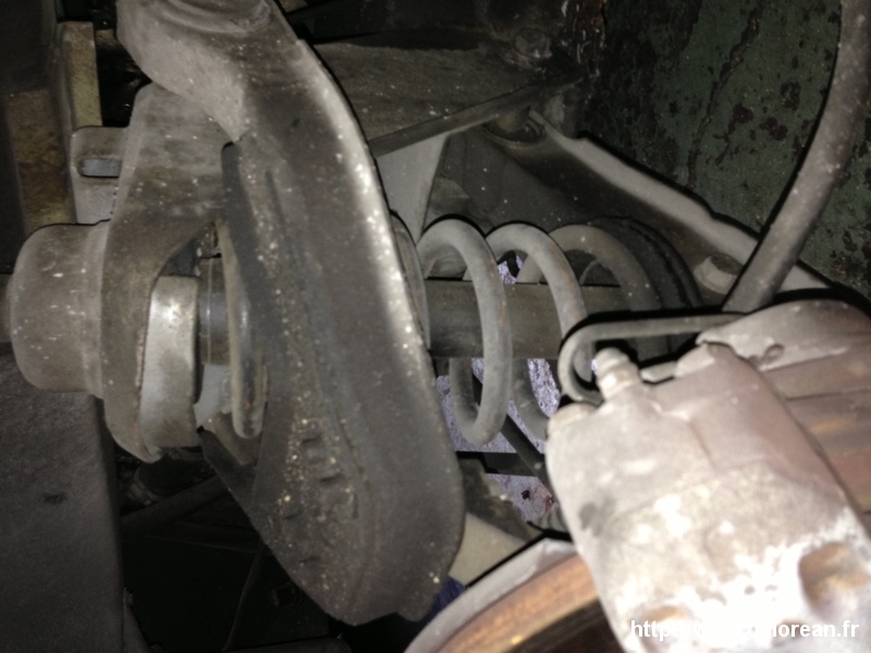

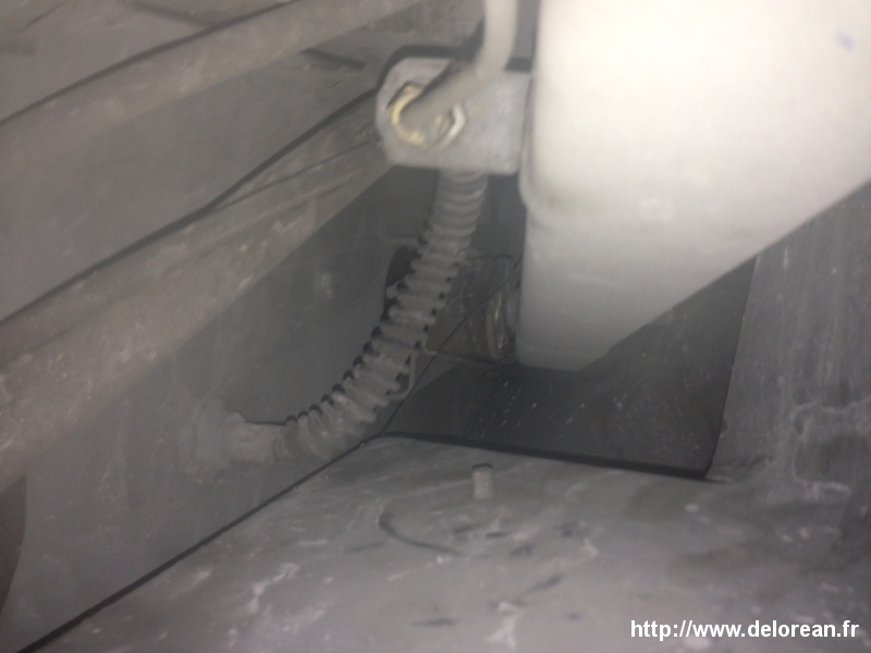

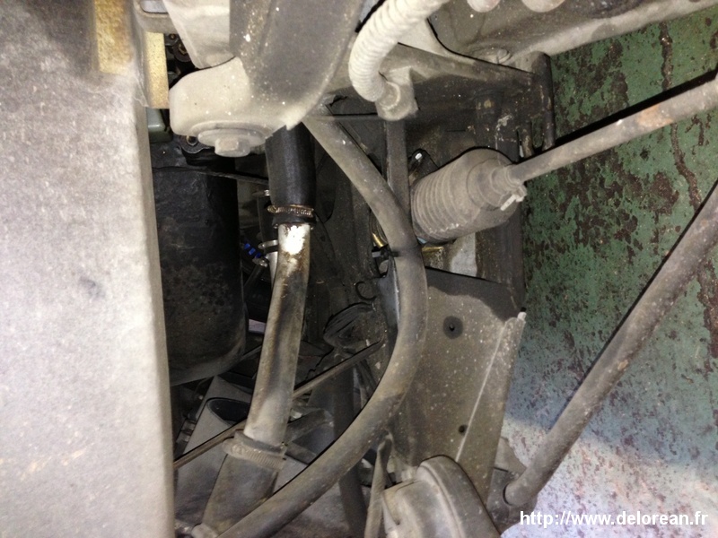

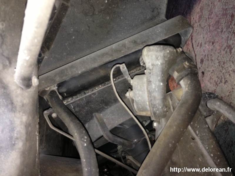

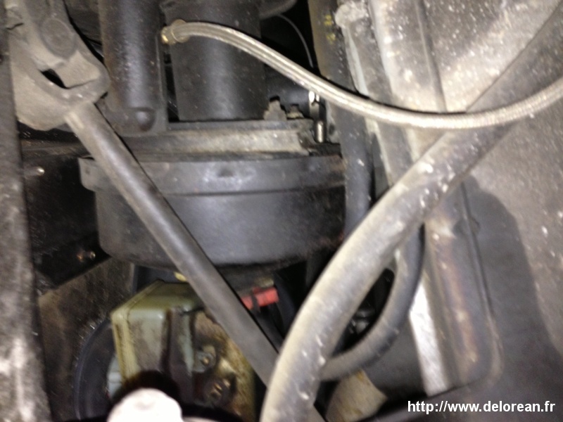

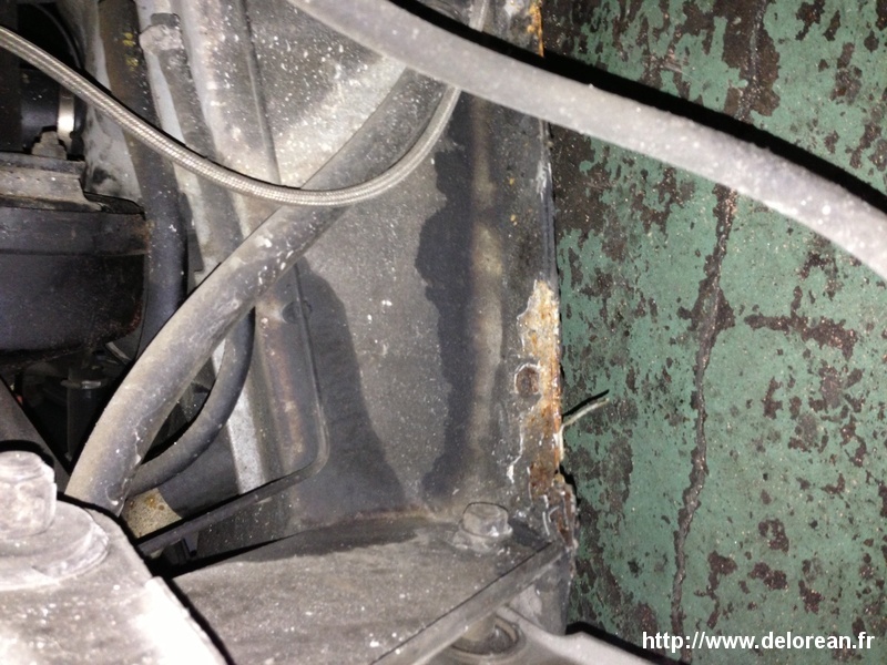

Quel est ce flexible inox qui passe au dessus du maître cylindre de frein ?

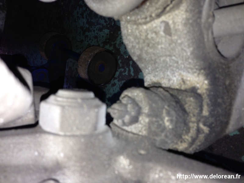

Il y a quelques points de rouille à traiter et il faut que je commande ( mais c'était prévu) les tie rod end et les upper et lower balls joint.

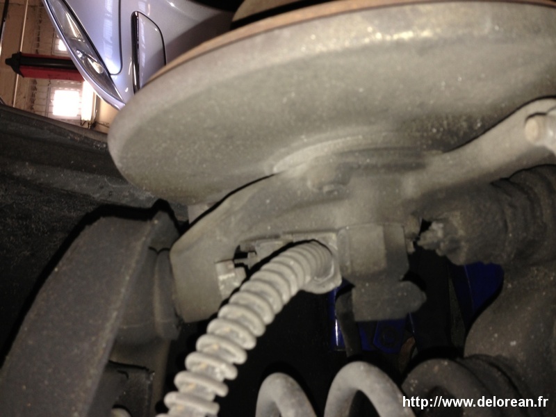

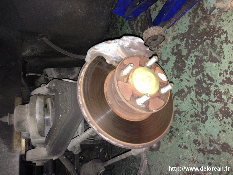

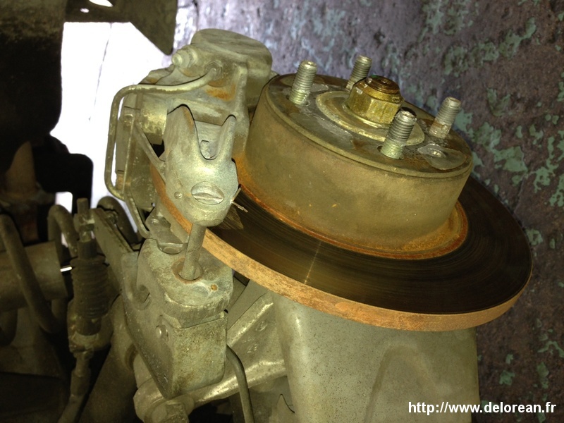

Les disques et plaquettes sont nickelles il m'a dit le garagiste.
Les étriers méritent un bon coup de nettoyage aussi.
