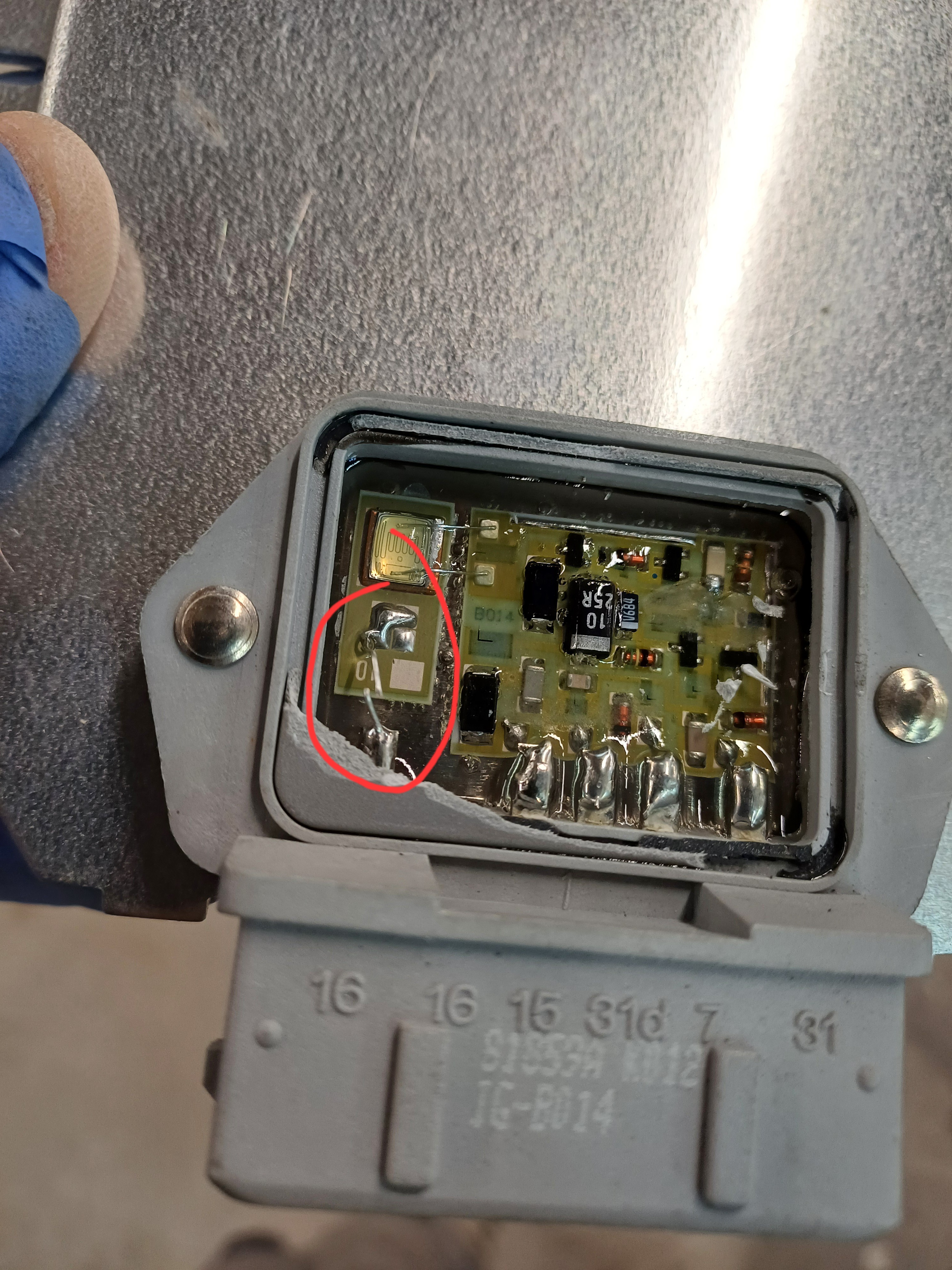

Verdict après ouverture de l'ECU ...
Une connectique qui a lâché... comment ??! je ne sais pas ... peut être que la masse unique n'était pas suffisante sur un passage en 12V ?
Enfin bref du coup j'ai remis des bougies neuves et j'ai tout laissé en 9v je vais un peu profiter de la voiture et des beaux jours avant de me repencher sur le HEI.

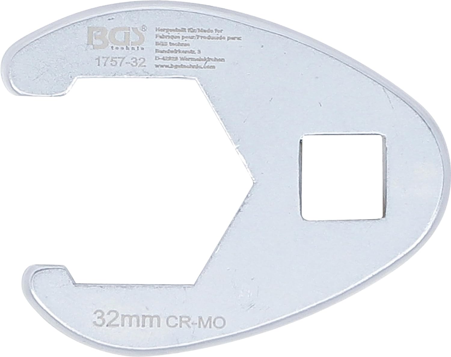

Je me suis équipé du fameux adaptateur vu sur un autre post du forum pour pouvoir défaire le contre écrou de l'axe du moyeu.
Il n'y a rien de particulier à faire attention au démontage ? juste de bien respecter le serrage 220 Nm pour l'écrou intérieur et 190 pour l'extérieur ?
