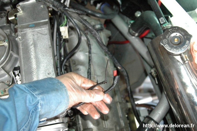

Petite question :
ou se branche cette fiche à cosse rouge qui provient du même noeud que le fil marron qui se branche sur l'alternateur d'origine ?
A+, Chris.
Messagepar Stainless » Lun 13 Juil 2009 à 14:53
probablement la sonde de pression d'huile. seule la couleur du fil te dira.
Messagepar arcadion » Lun 13 Juil 2009 à 20:17
La sonde de T°C d'huile est déjà raccordée.
Le fil à cosse rouge est un fil marron clair.
Tu les consultes ou les données du circuit électrique ?
