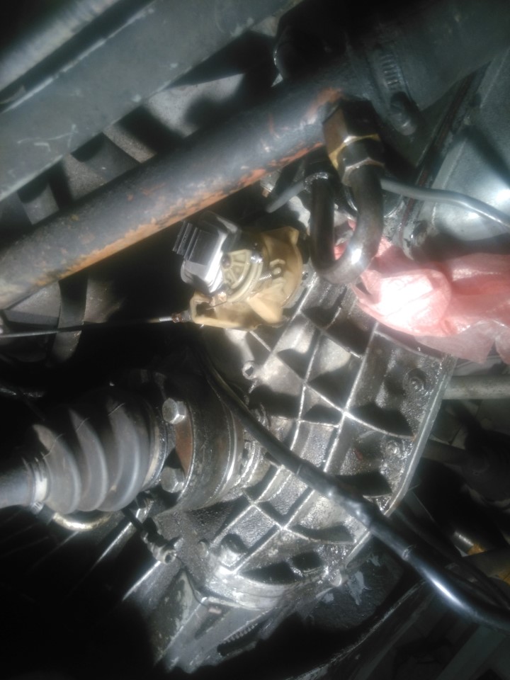

Bon après avoir faillit démonté ma boîte
J ai vérifié un turc
Je les débramche de l alimentation et elle et repartie en marche avant en 3
Mon gouverneur et HS

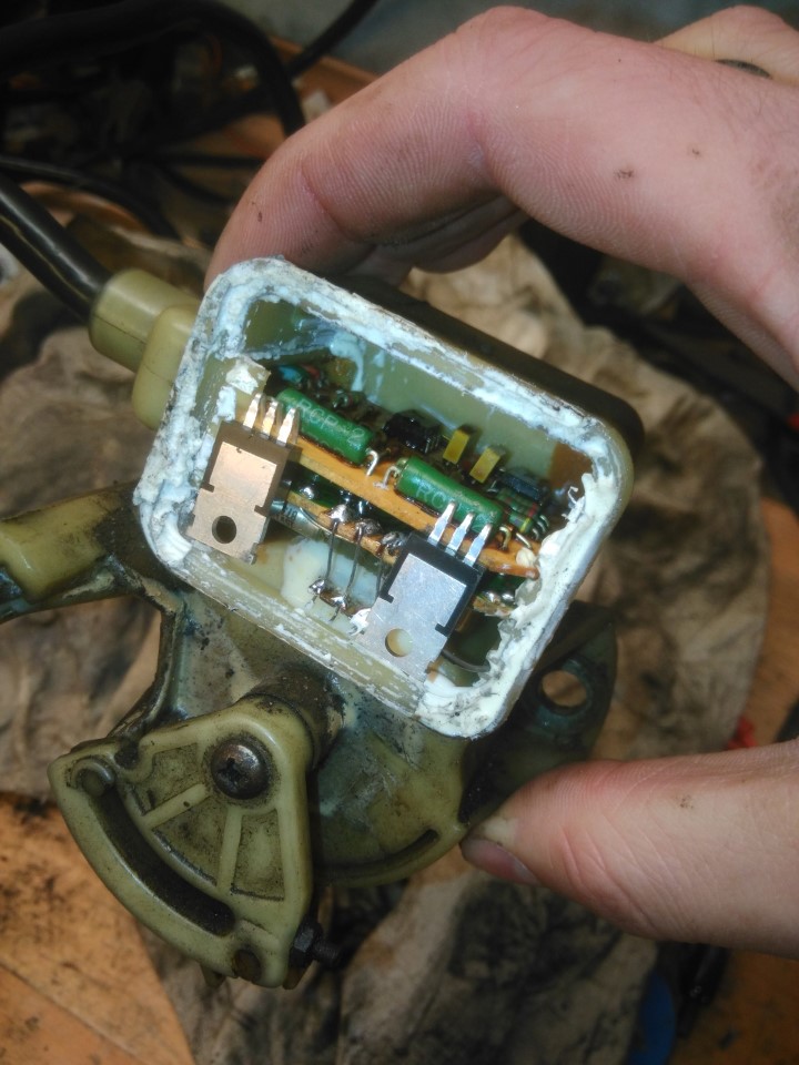

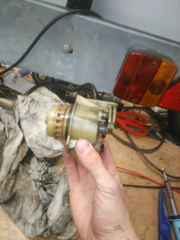

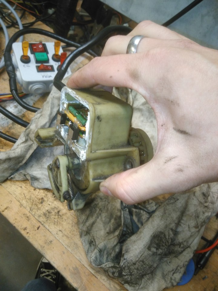

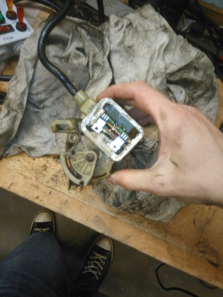

Bon et bien je donne des nouvelle de la voiture de Patrice car il ne post pas beaucoup sur le forum...

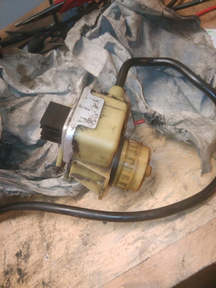

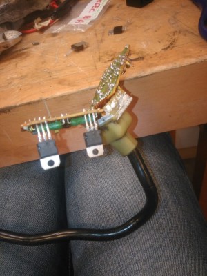

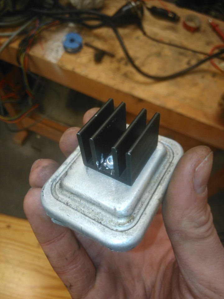

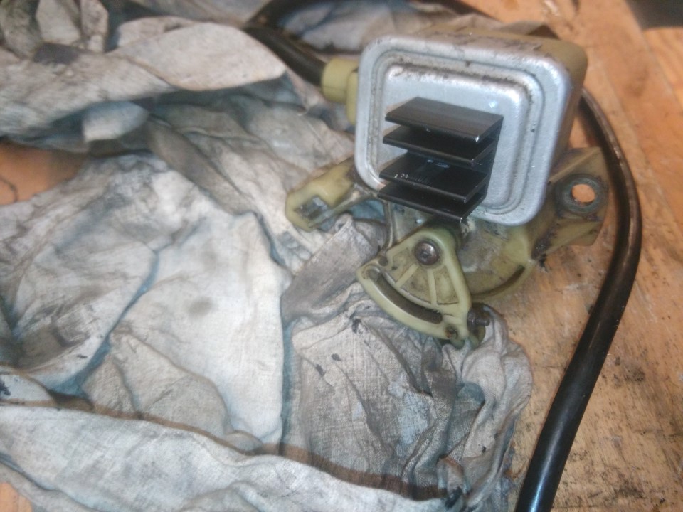

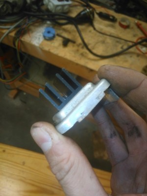

Electronique de la boite remise à neuf (transistor / condensateur / nettoyage) et installation d'un radiateur sur le capot métallique pour mieux dissiper la chaleur.
Je lui ai aussi changé le câble mécanique du GC qui été effiloché, cela avait pour conséquence de ne pas ramener le potentiomètre dans sa position initial lors du repos de la pédale d’accélérateur.

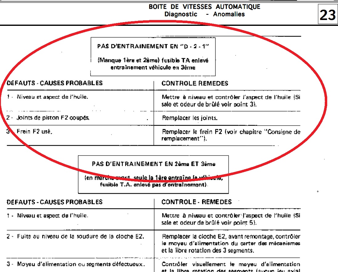

Après remplissage et niveau de la boite (huile noircie d'ailleurs :( la voiture ne passe toujours pas de rapport en position 1 - 2 - D uniquement la marche arrière, si on retire le fusible boite auto, on retrouve une 3eme peut importe la position sur le sélecteur.
En regardant dans le manuel d'atelier, je suis tombé sur les même symptômes, il s'agirai du frein F2 qui serai mort ? J'en sais pas assez en boite auto pour donner un avis, alors si quelqu'un a une idée, je penses que Patrice sera preneur ! :roll:

Messagepar Stainless » Lun 27 Mar 2017 à 12:27
si l'huile est noire, c'est pas bon du tout, c'est signe que les garnitures sont endommagées

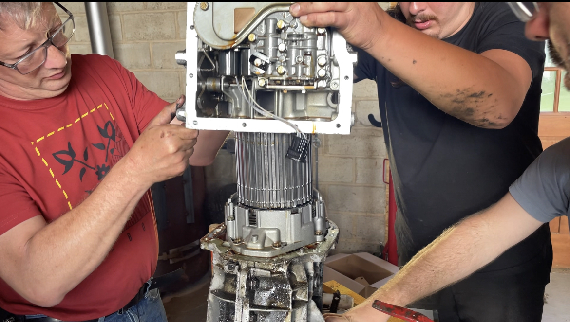

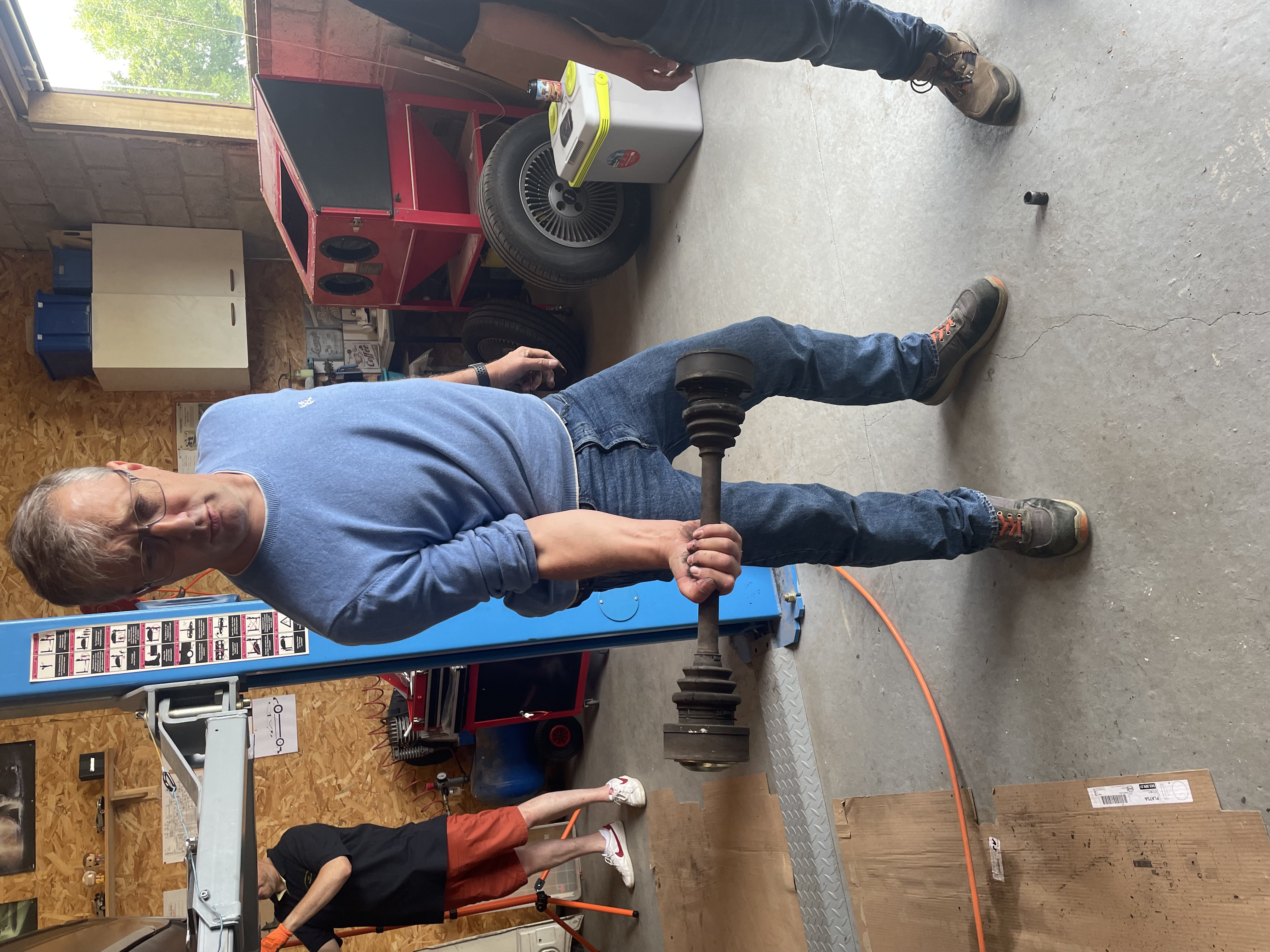

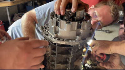

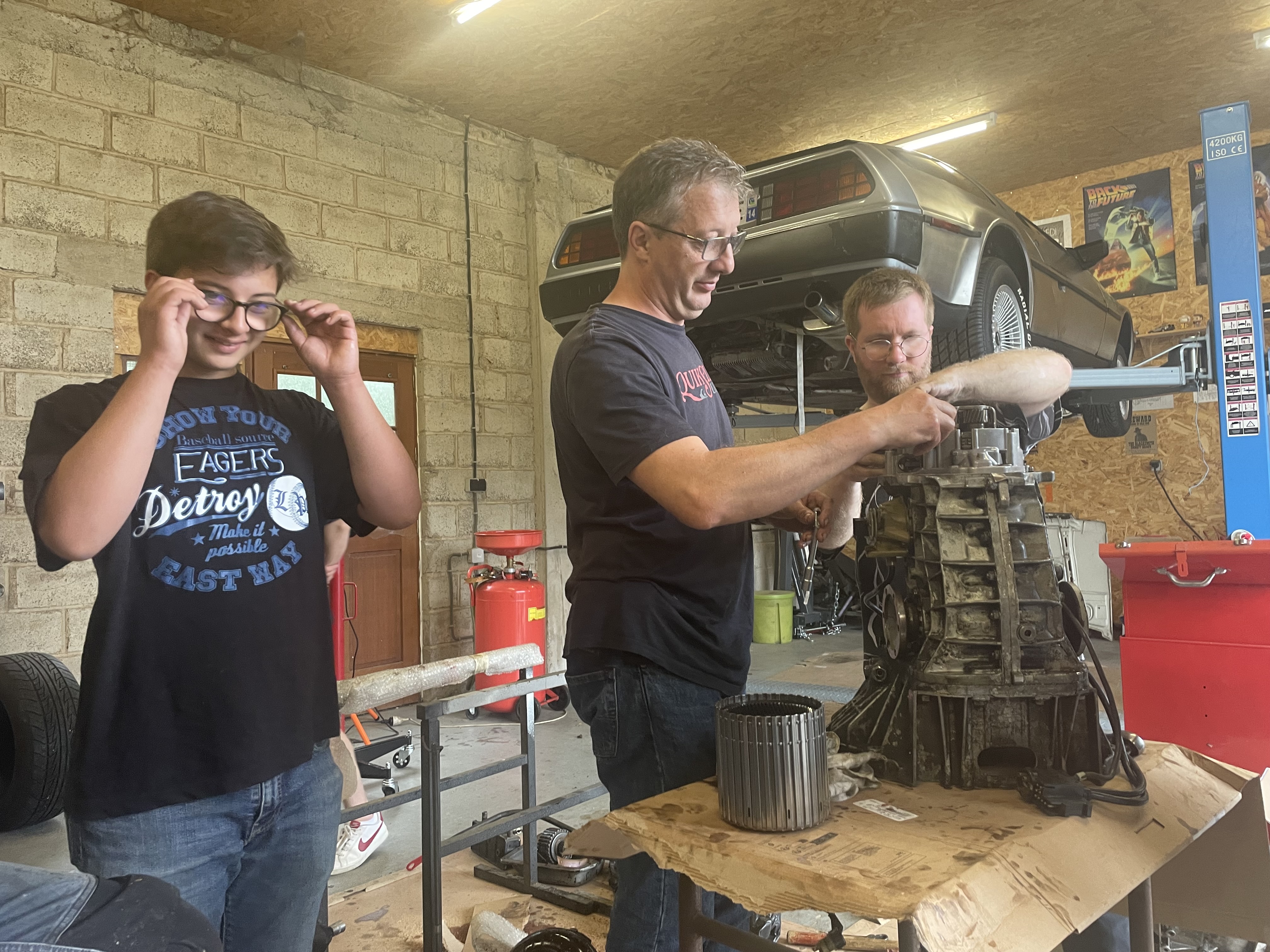

Messagepar djamel » Lun 17 Juil 2023 à 11:19

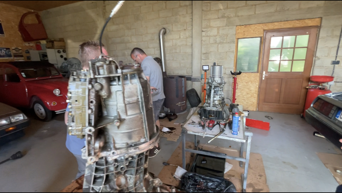

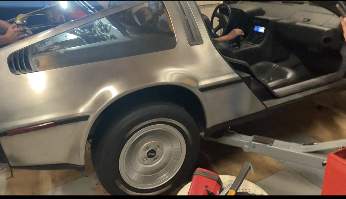

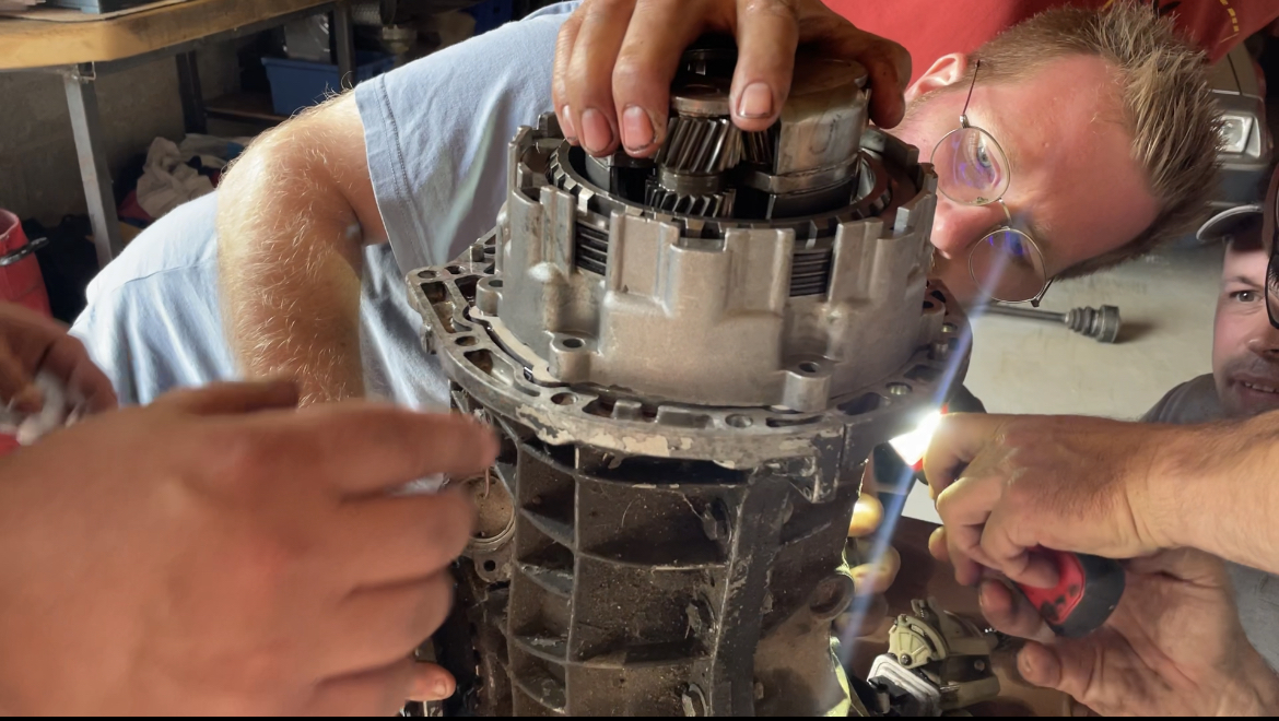

Salut à tous

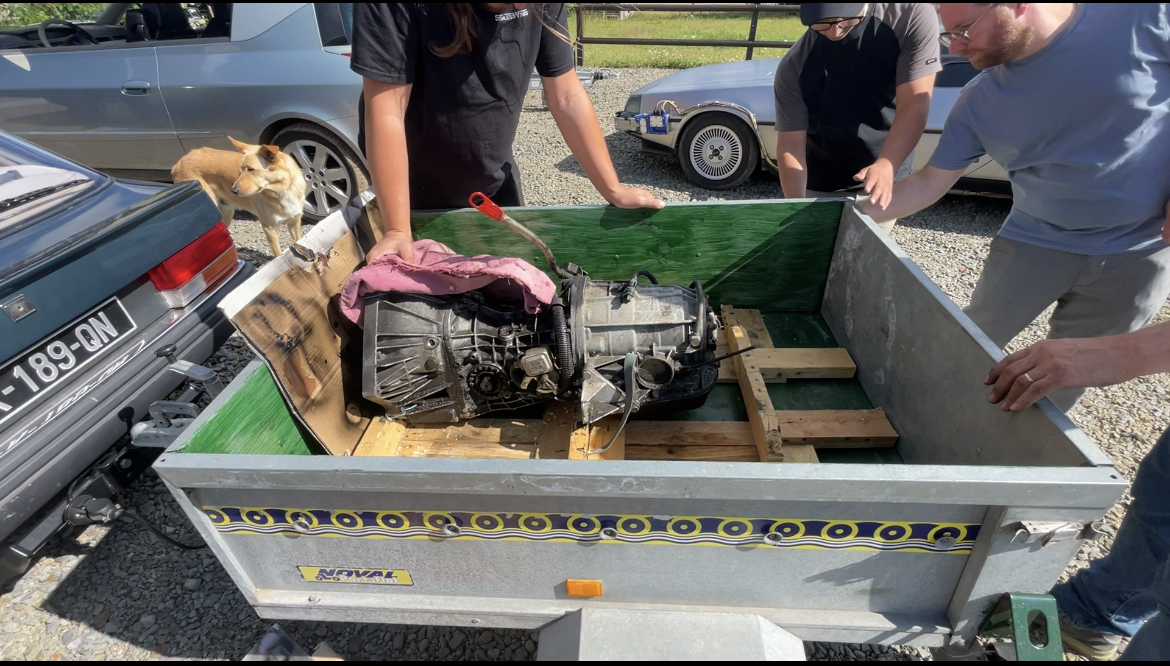

La donneuse

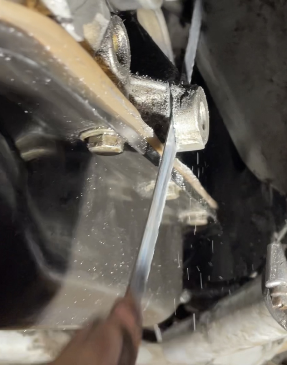

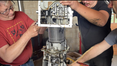

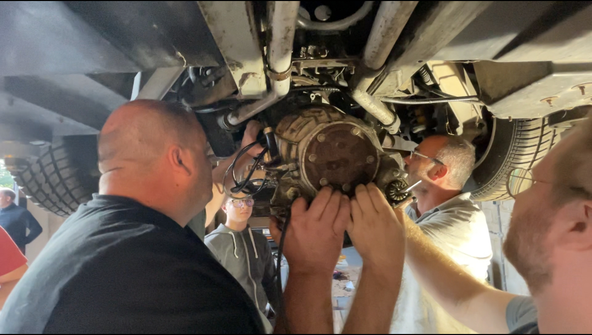

Mise en place de la nouvelle boîte
On retire un petit morceau afin de pouvoir placer le support de boîte :mrgreen:

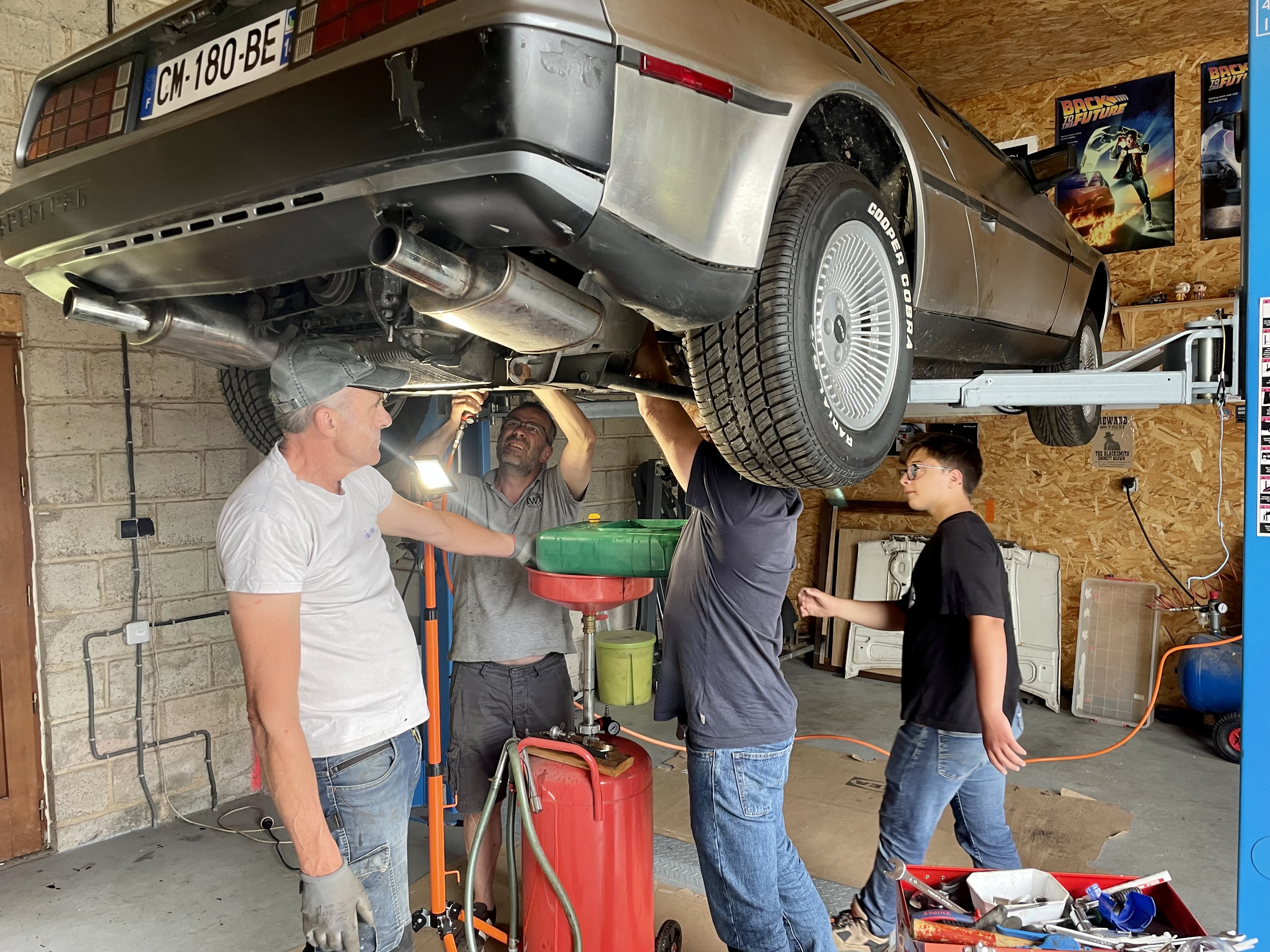

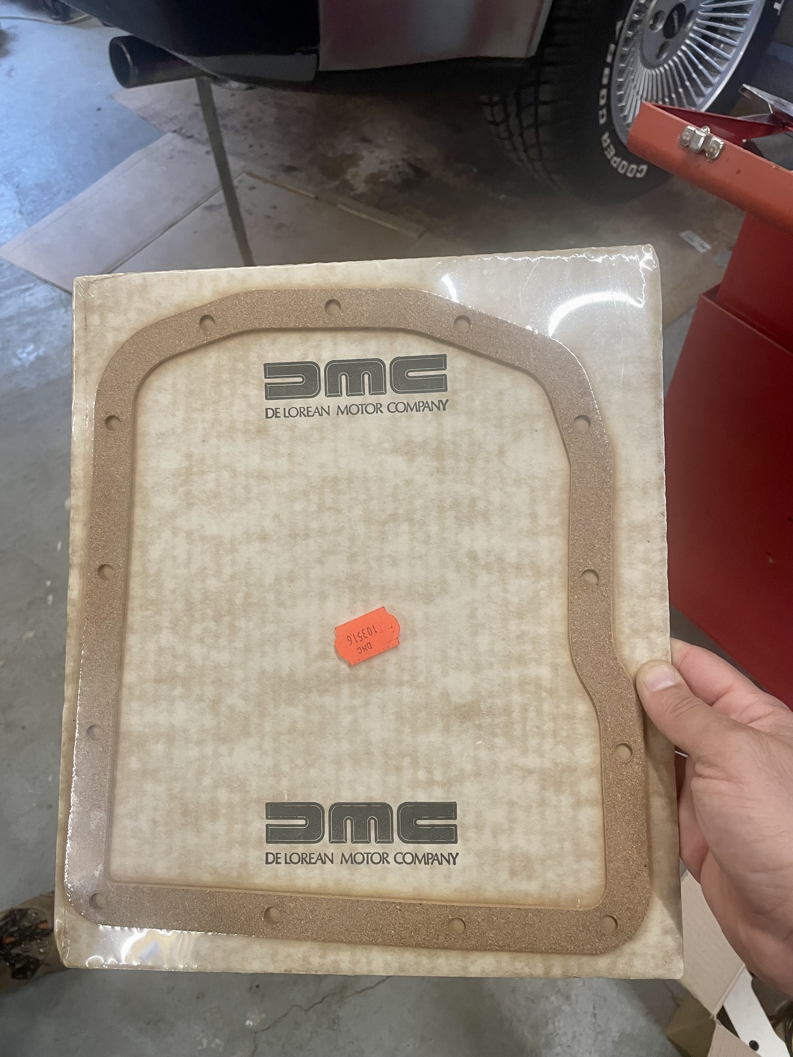

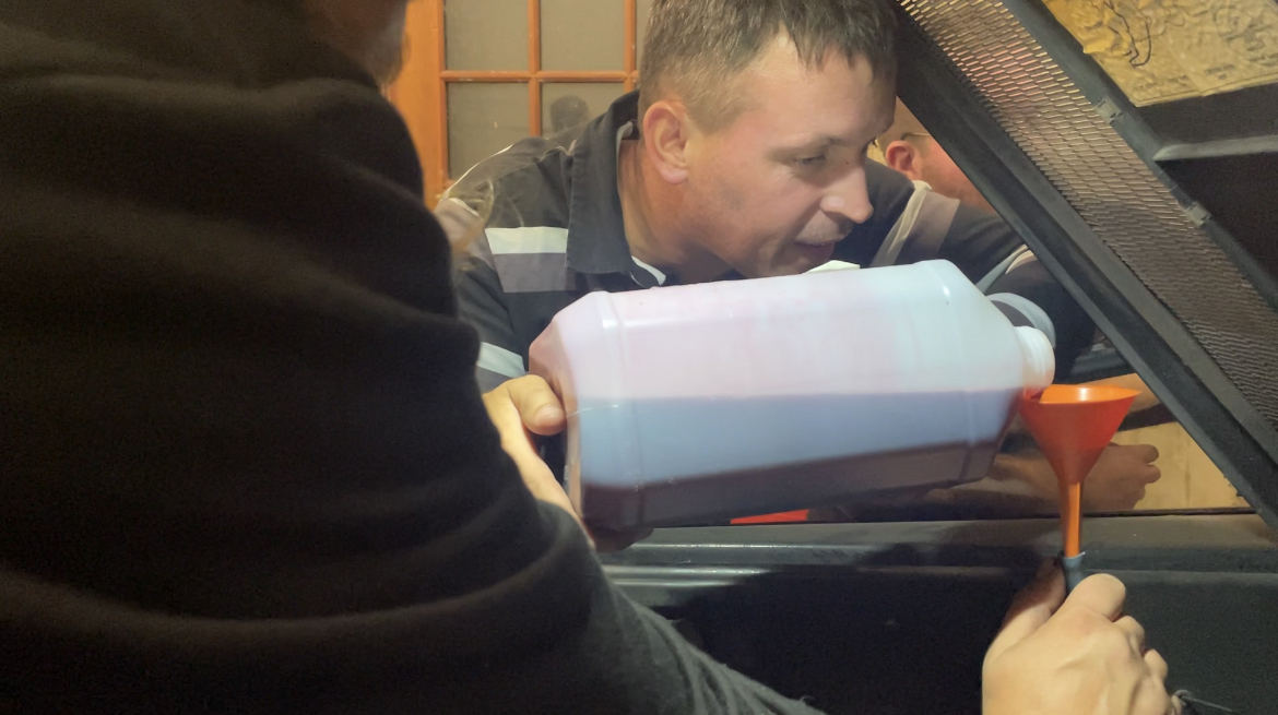

Remplissage en huile de boîte
Ça marche :D
Et ça roule :ios_20:
Mission accomplie
