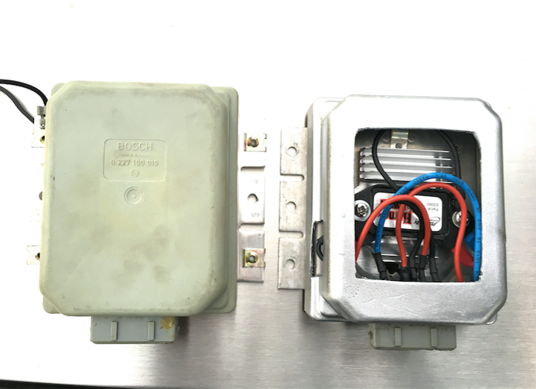

Voilà quelques nouvelles de vin 10965. J’ai installé le module Pertronix et ai supprimé le ballast.
Ca transforme la voiture! La prise de tours est beaucoup plus lisse. Les changement brusques de régime, comme lors de passage de vitesse, se font tout en douceur. Je recommande vivement cette update à tous les propriétaires. La prochaine étape sera de changer l'écartement aux bougies.
Et pour ceux qui ne veulent pas bricoler, il existe un équivalent modern de notre module tout prêt, c’est du plug&play.
http://www.ebay.co.uk/itm/VOLVO-260-EST ... SwBLlVLAOU
Ca fonctionne très bien, mais on ne peut l’utiliser que en configuration stock, avec le ballast.

pas mal du tout :wink: , ou à tu trouvé le radiateur pour ton module?

J'ai fait l'installation cette année du module pertronix et d'une bobine 45KV associée, pour les bougies j'ai mis des Iridium NJK c'est un "laser" à chaque passage du distributeur en face de la bougies concernées :wink:
