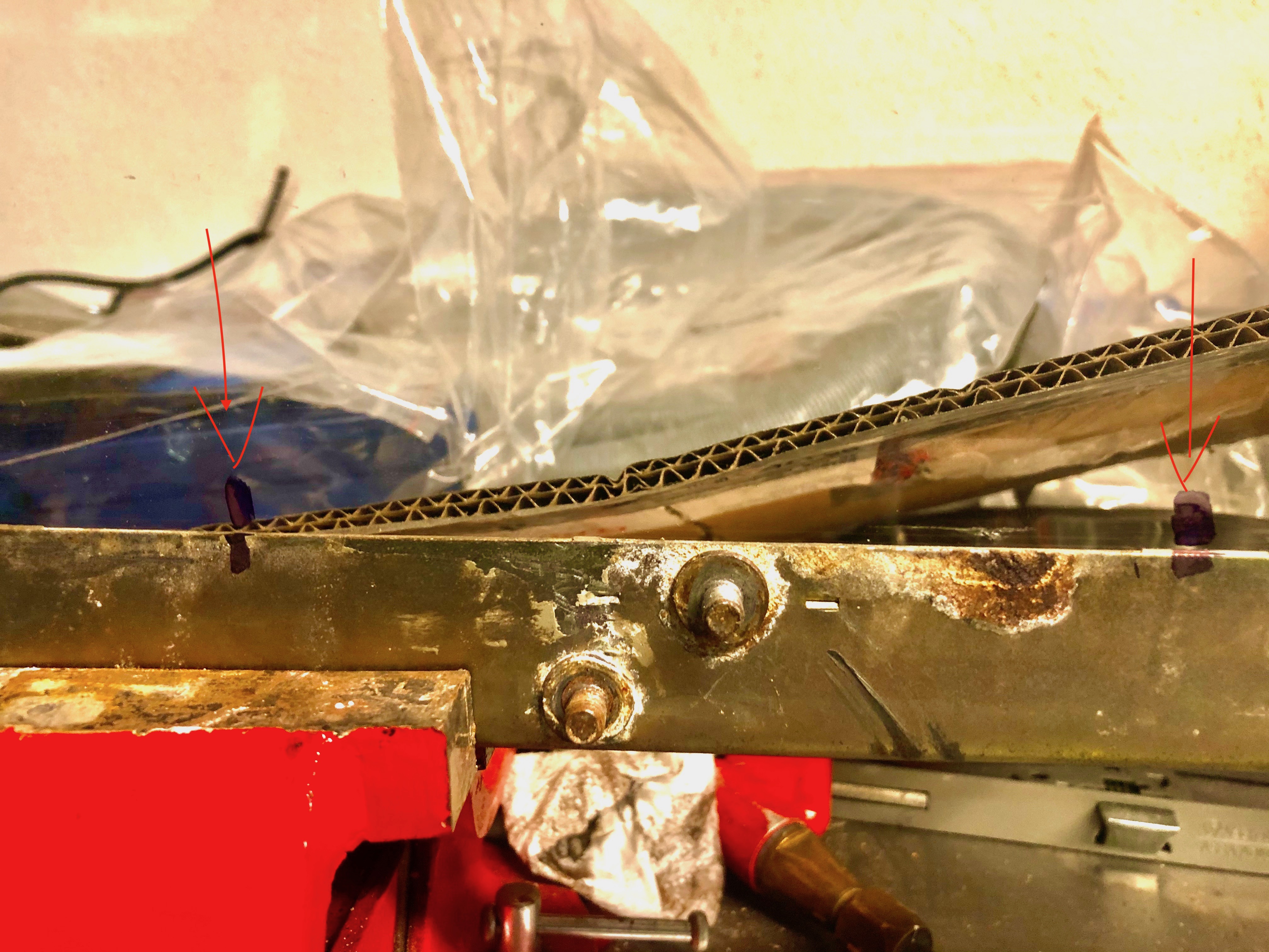

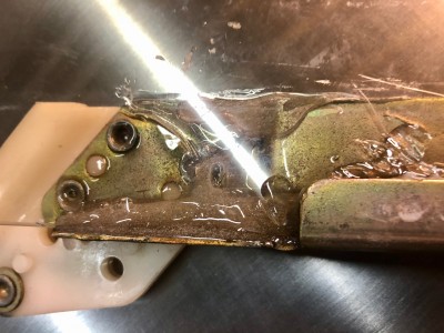

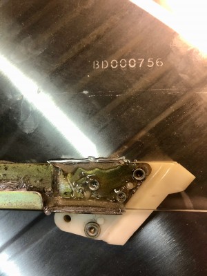

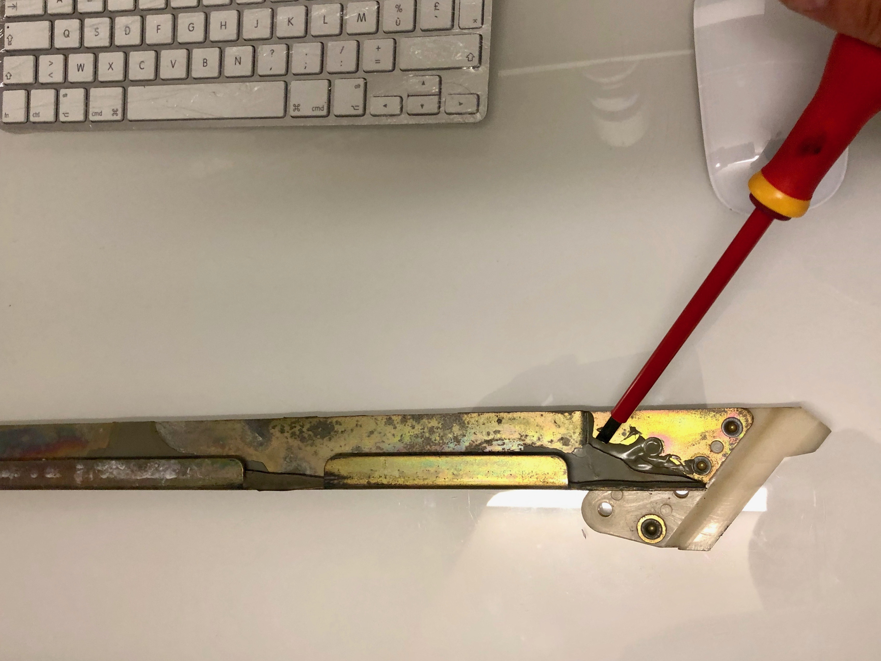

par un premier temps j'ai retiré l'ancienne colle

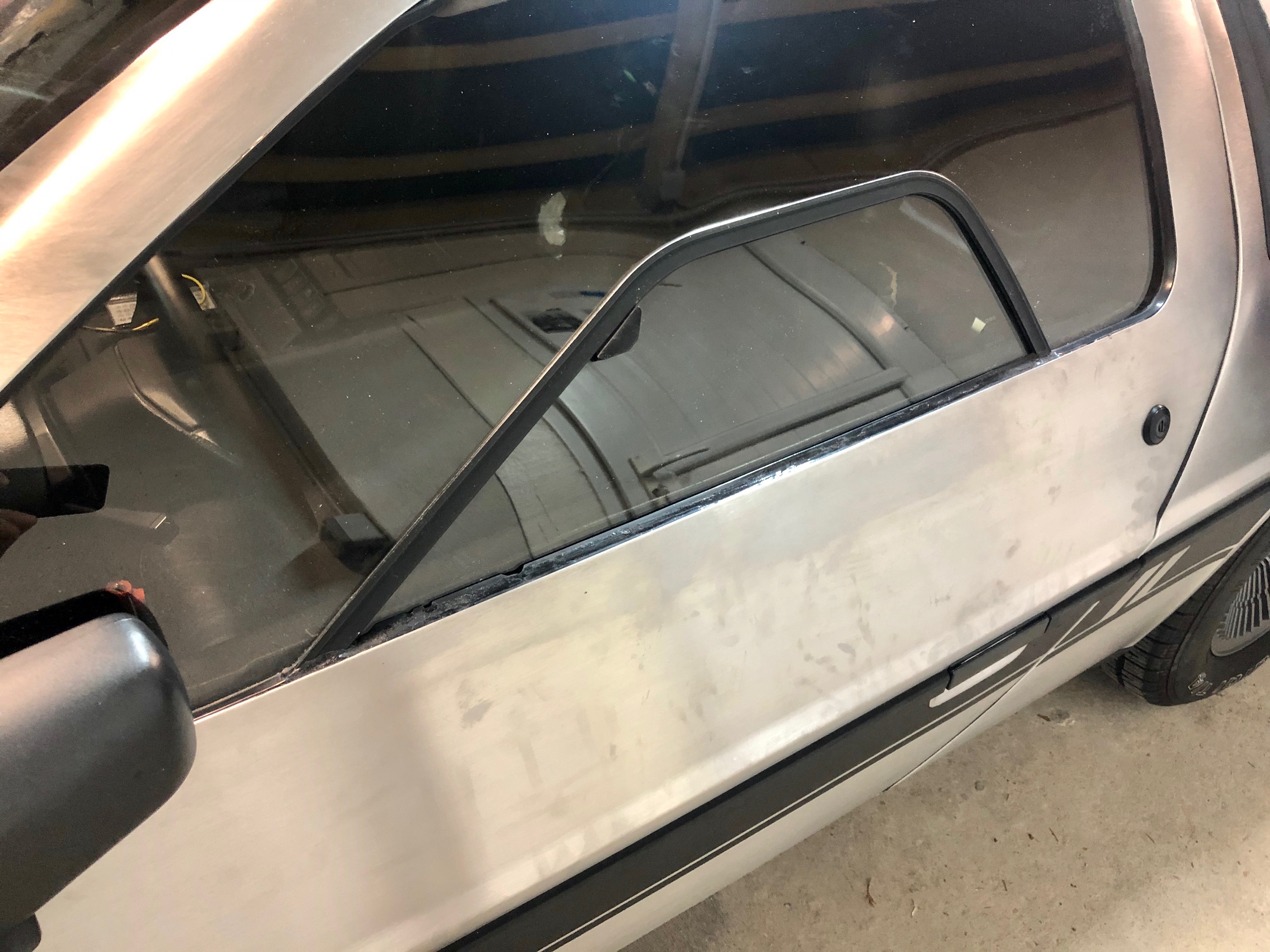

ensuite avant le collage j'ai replacé la vitre et mécanimsse en position fermé
et j'ai fait des repères
pour le collage on m'a conseillé de la colle époxy
ensuite faire très vite
et voila :ios_12:
