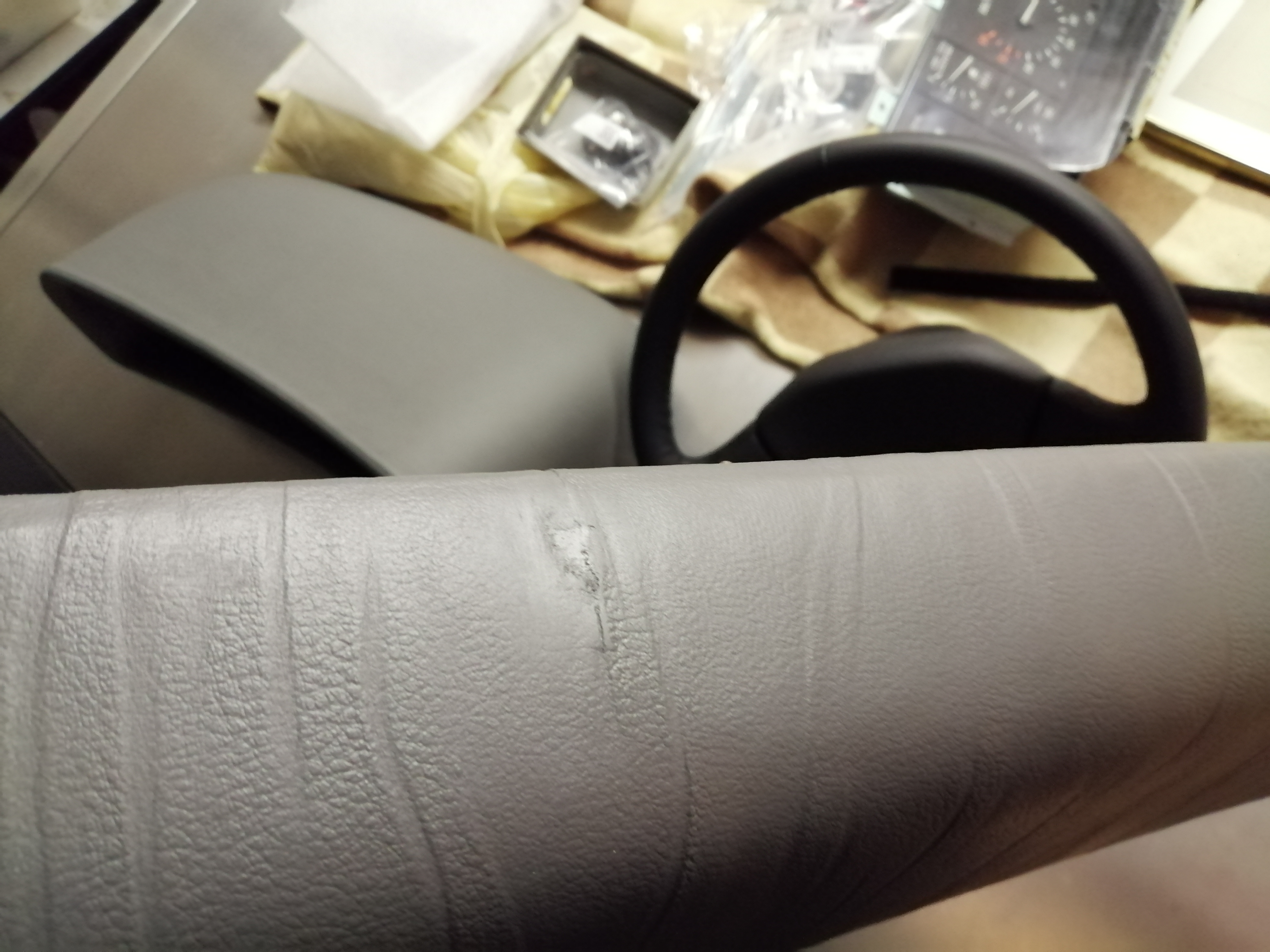

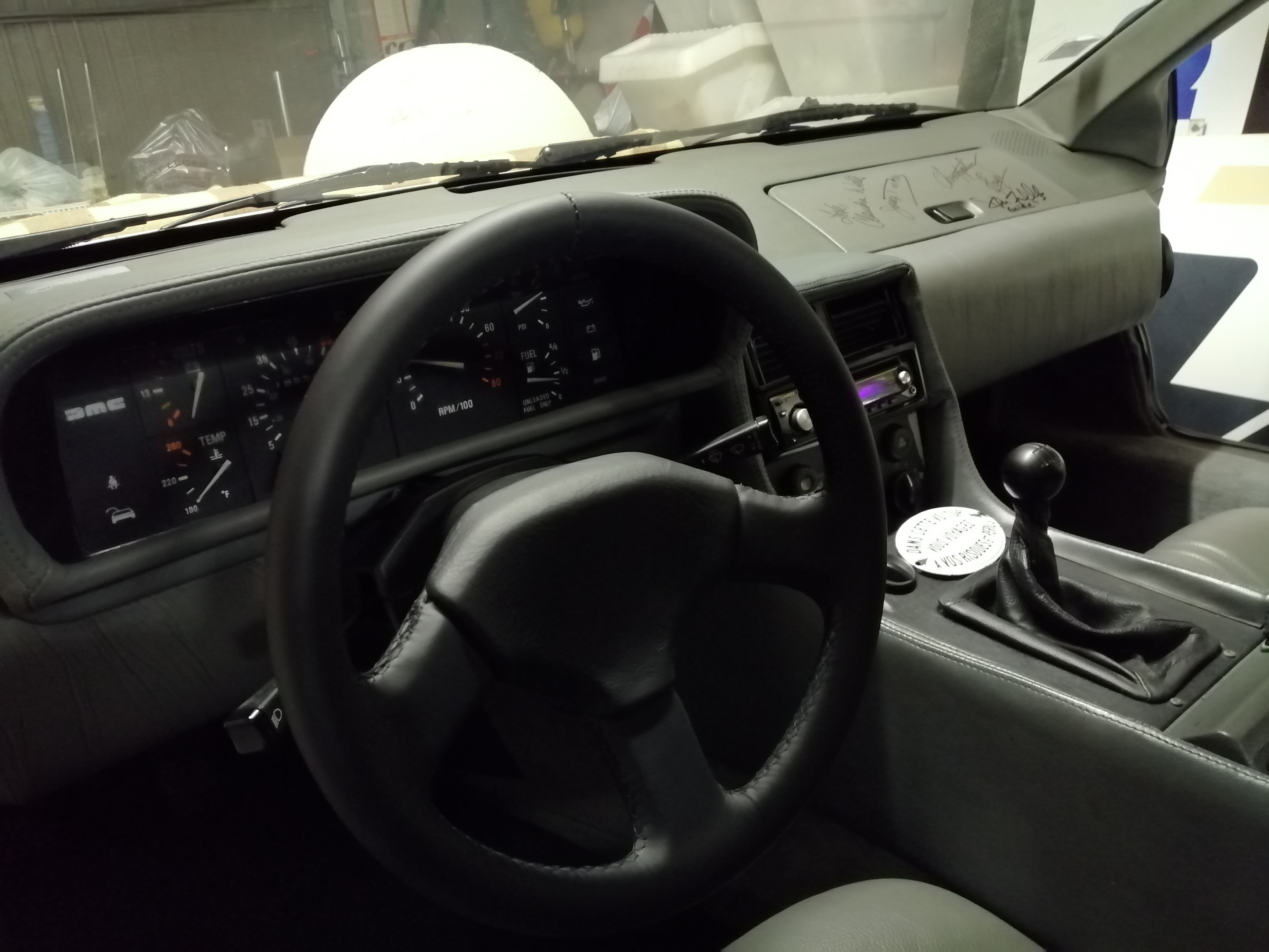

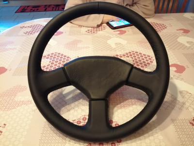

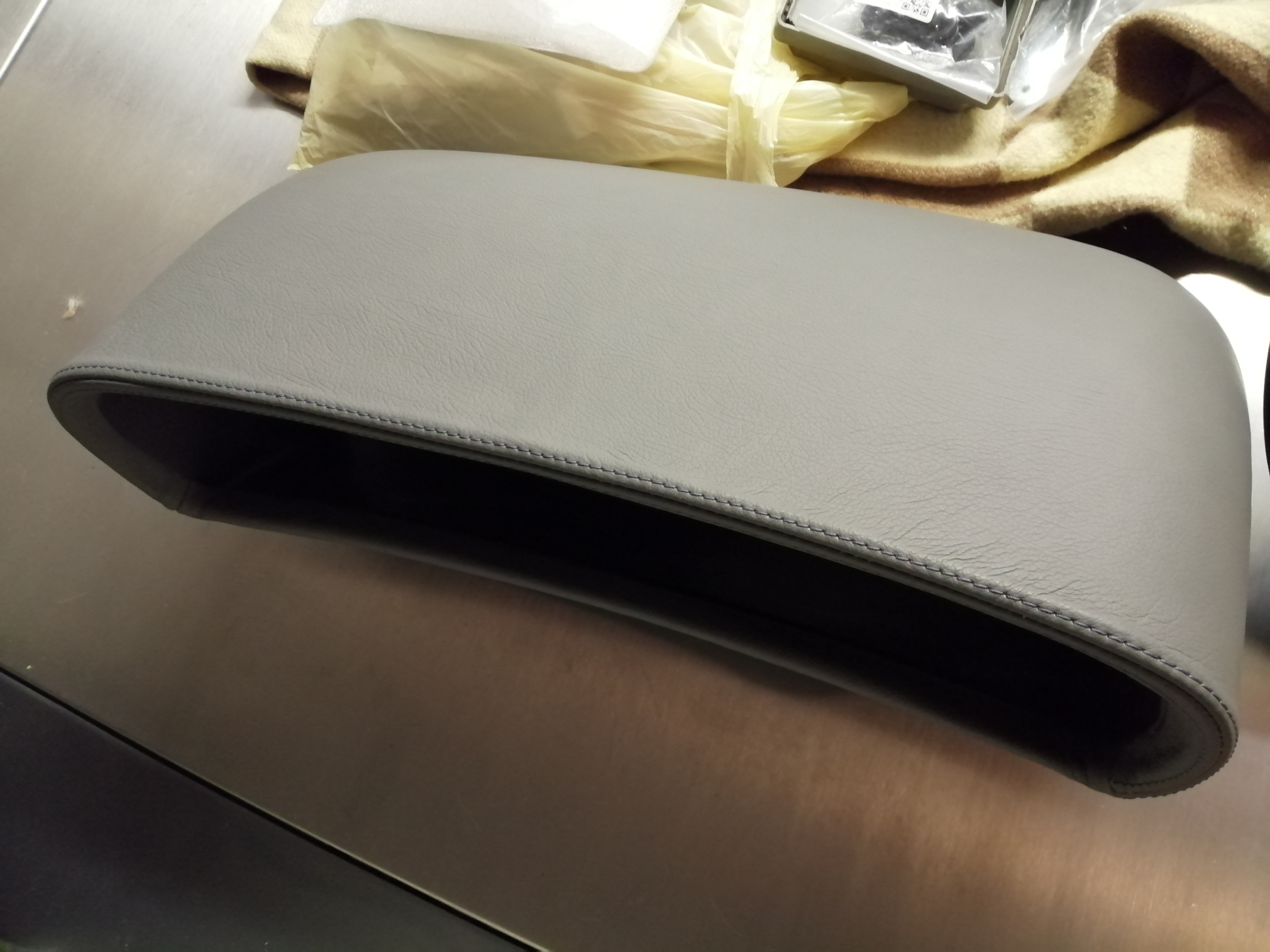

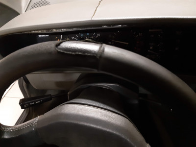

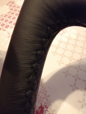

J'ai profité de l'hivernage pour envoyer quelques élément du tableau de bord chez un sellier.
Le volant qui étais mort, le binacle qui étais fendue et une réparation de l'élément sous la boîte à gants qui avais un petit tous.
Les photos avant.
Et les photos après
Je trouve le boulot bien fait et pour un prix très correct. Le sellier m'a juste prévenue que l'élément du centre du volant étais pas évident à faire tenir comme il est mou.

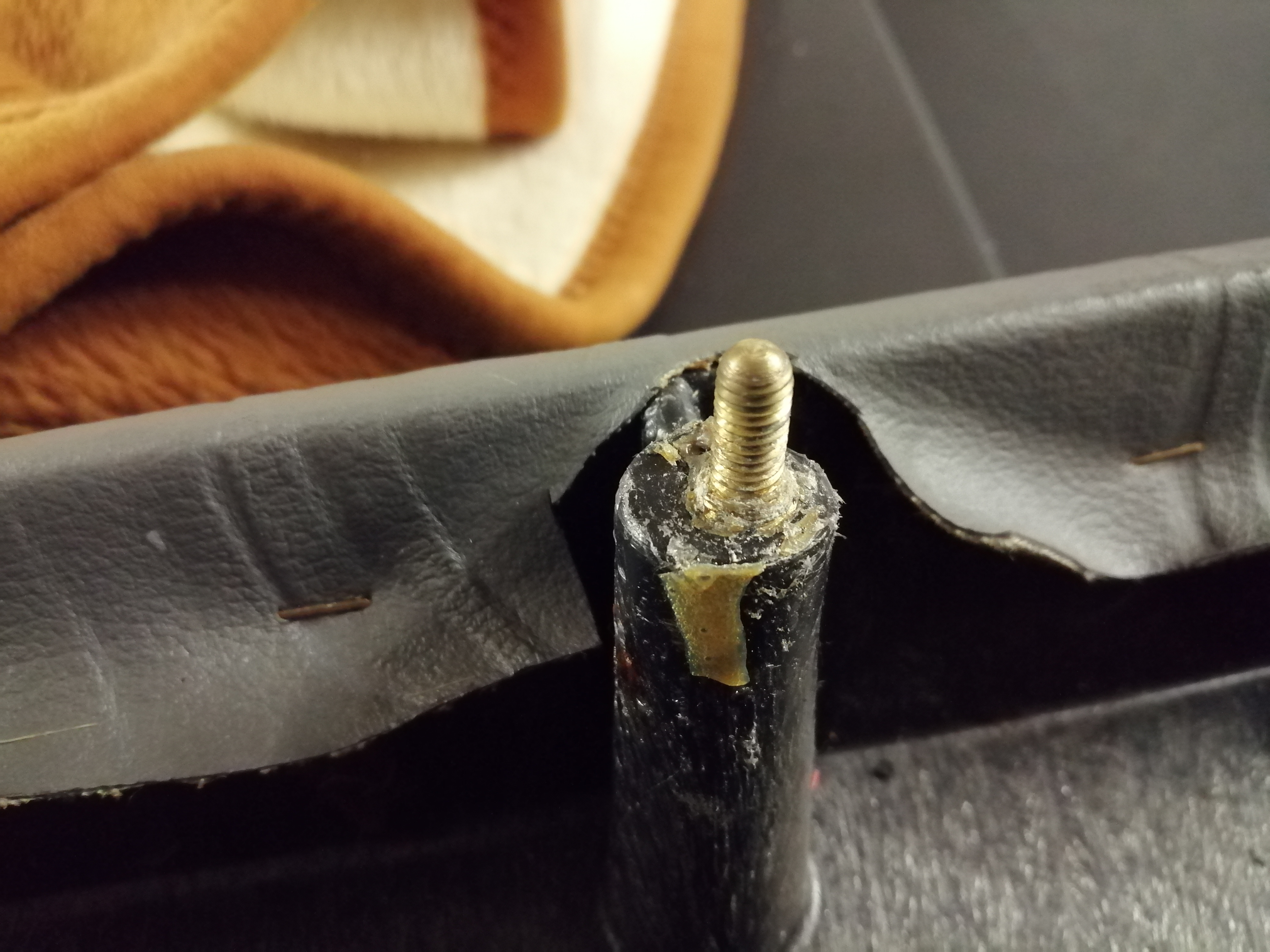

Par contre j'ai remarqué au démontage que il me manquais des vis de fixation sur un élément, j'aimerais en remettre mais je ne les trouve pas sur delorean go. Quelqu'un connaîtrai l'appellation ou la réf de ces vis ?
Re: NIKO et VIN 16022
Messagepar djamel » Dim 20 Déc 2020 à 23:13
Mets un écrou des plus classiques où tu peux également mettre des écrous papillons
Messagepar nikelman » Lun 21 Déc 2020 à 07:59
C'est la partie visé dans l'élément qu'il me faut, comme sur la photo, pas l'écrou.

Messagepar Bastien-fma » Lun 21 Déc 2020 à 09:19

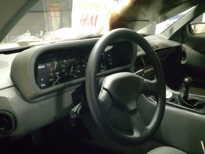

J'aime beaucoup le rendu de ton volant et de ton binnacle !
Tu as une photo une fois remonté ? Le gris est similaire au reste du TDB ?

Messagepar Stainless » Lun 21 Déc 2020 à 15:10
coupes de la tige filetée, ou à défaut, des vis. ensuite tu les colles à l'epoxy
Messagepar nikelman » Lun 21 Déc 2020 à 18:45
Stainless a écrit:coupes de la tige filetée, ou à défaut, des vis. ensuite tu les colles à l'epoxy
Ha ben justement je viens d'aller acheter de la résine en revenant du taf pour faire comme cela :wink:
Même chez Ed il n'y en a plus des vis comme ça.

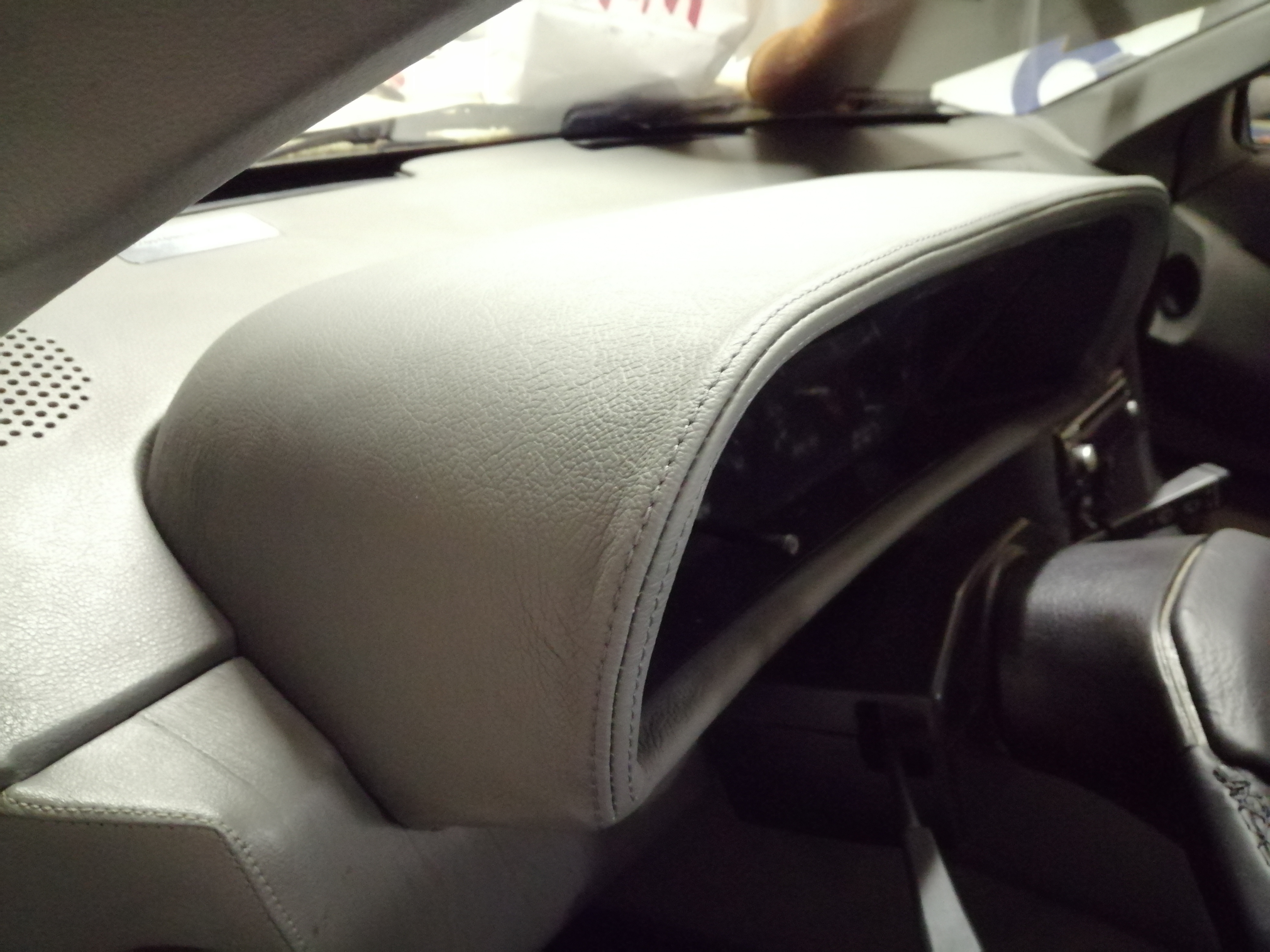

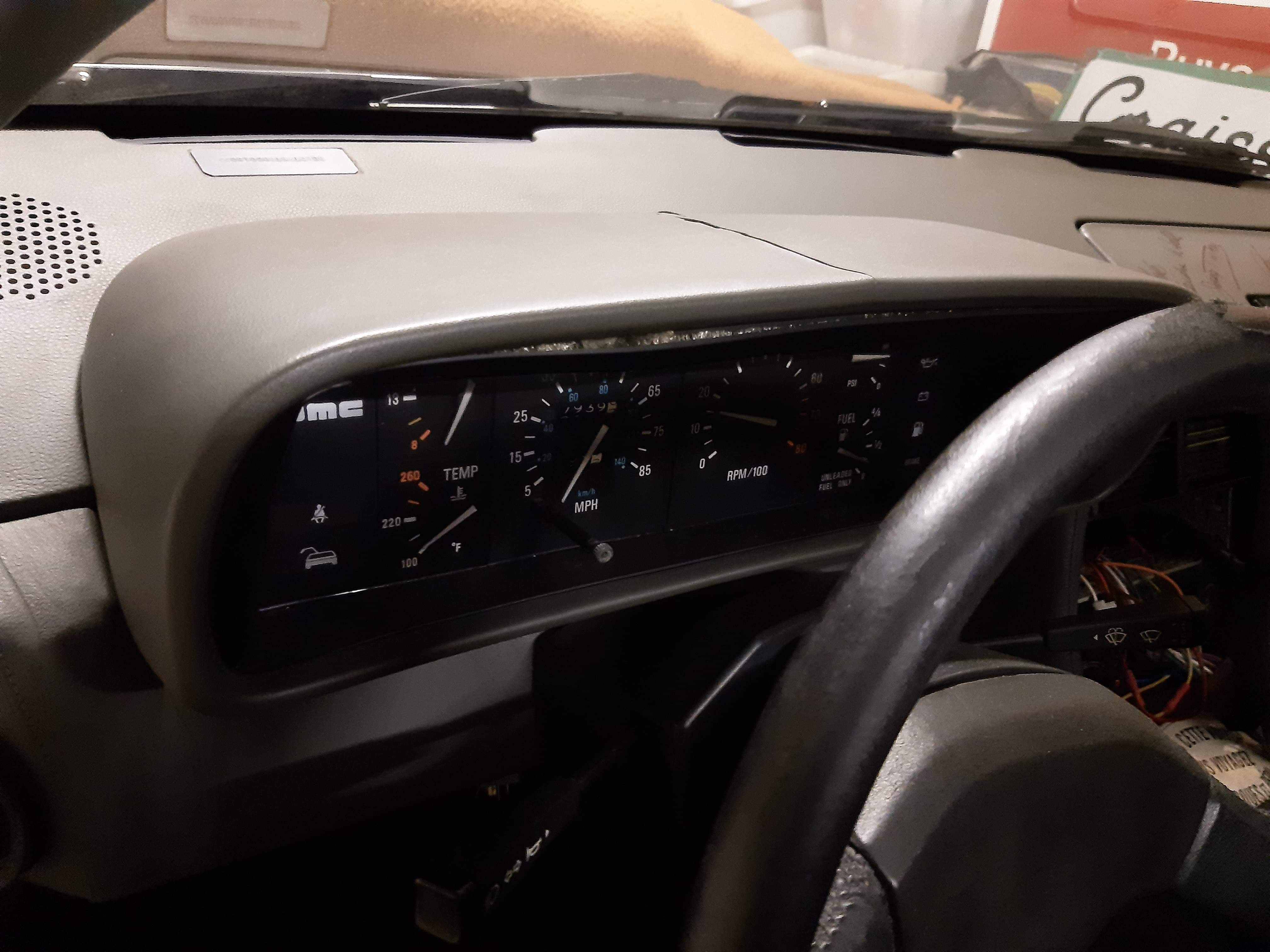

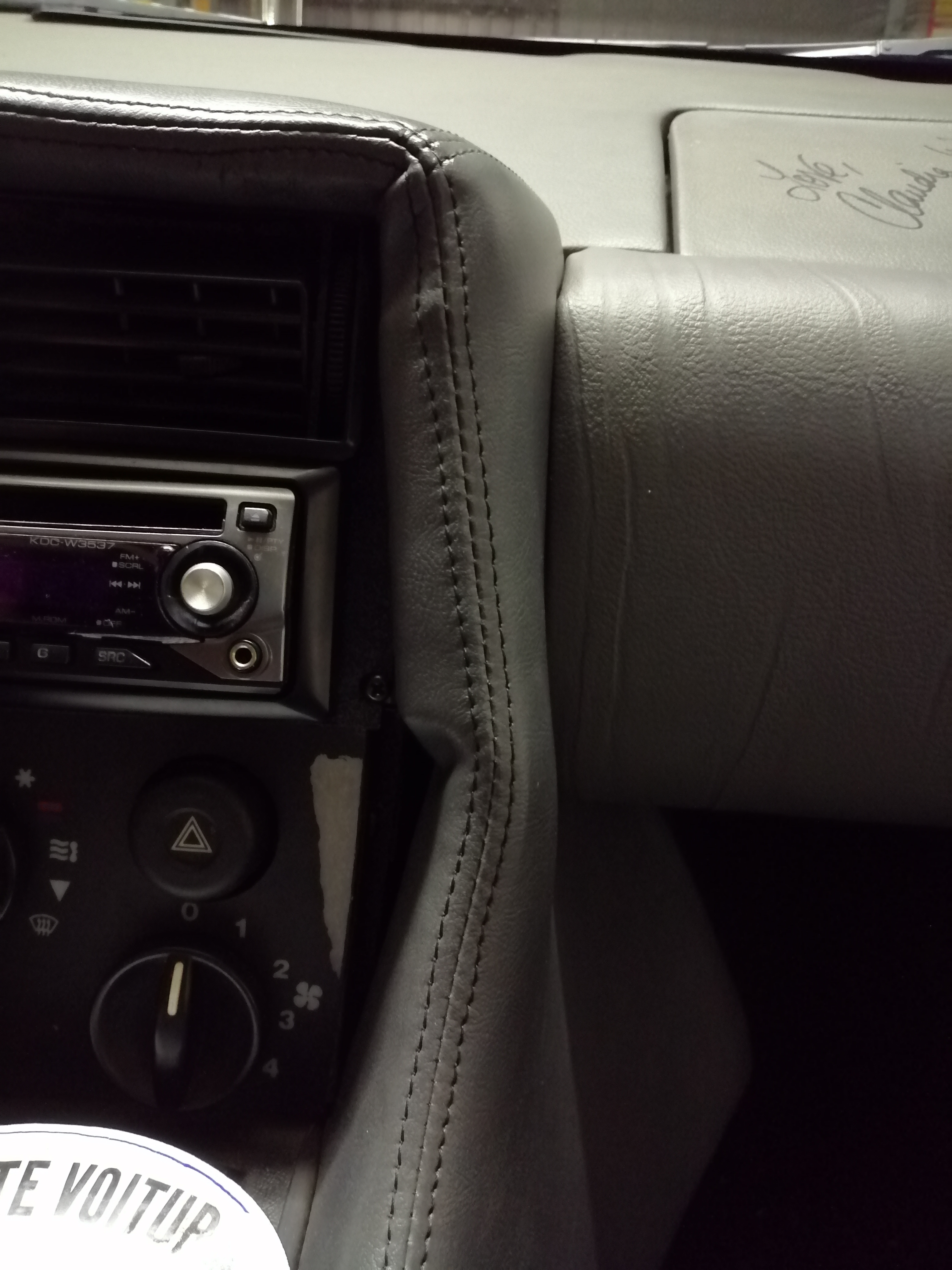

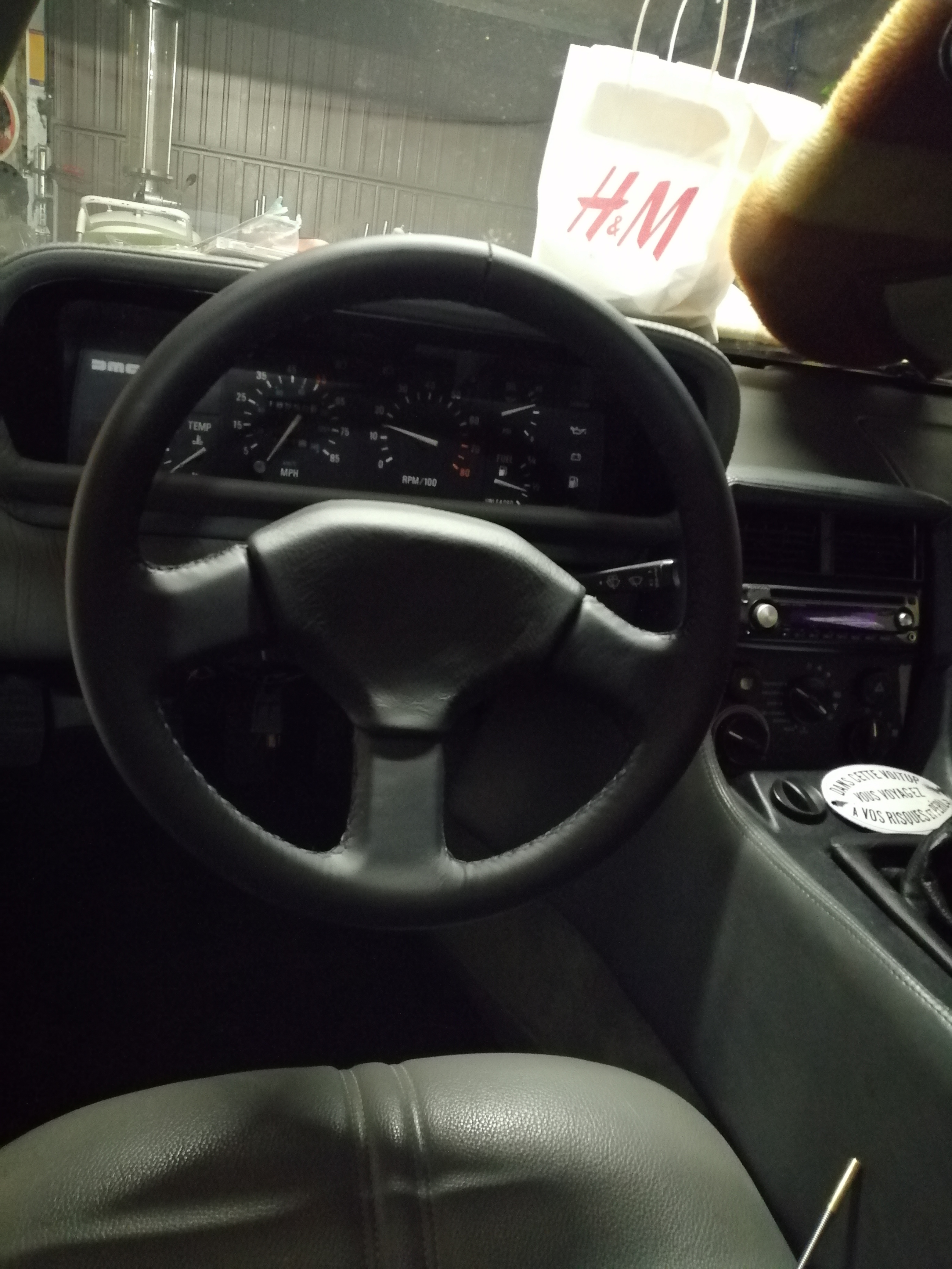

Bastien, voilà les photos du binacle et le volant remonté.
Faudrais voir à l'extérieur ce que ça donne pour la couleur mais ça a l'air d'aller.
Maintenant comme le centre du volant est recouvert ça fait une legere épaisseur mais bon à la base ce n'est pas recouvert, ça ne jure pas de trop une fois devant le volant.

Bon ben voilà les vis home made installé :ios_39:
Voilà toute les pièce remontées.

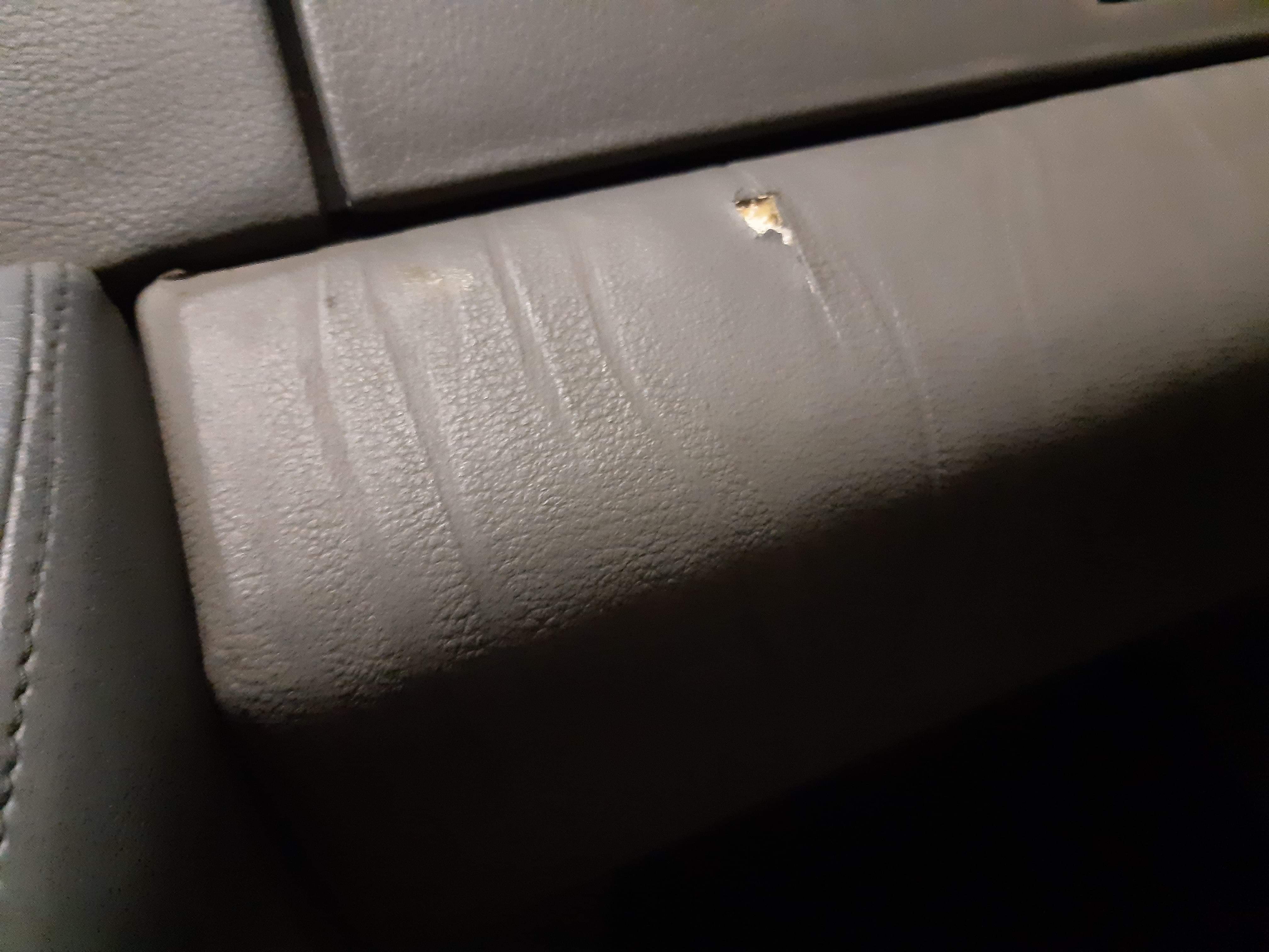

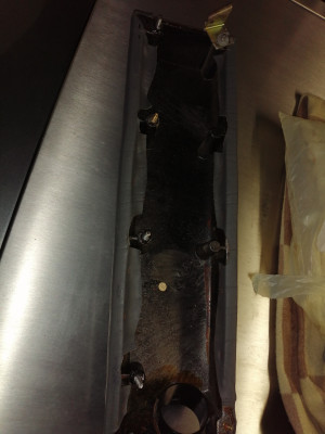

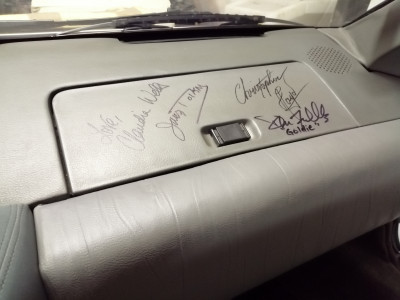

Par contre j'ai un élément que j'aimerais réparé.
Je suppose que c'est un genre de carton ?
J'essayerais de demonter l'élément central et coller une plaque rigide en dessous voir ce que ça donne.
Messagepar Stainless » Mar 22 Déc 2020 à 18:52
en partie en carton bouilli, en partie en plastique. l'un comme l'autre, se réparent à la fibre et resine
