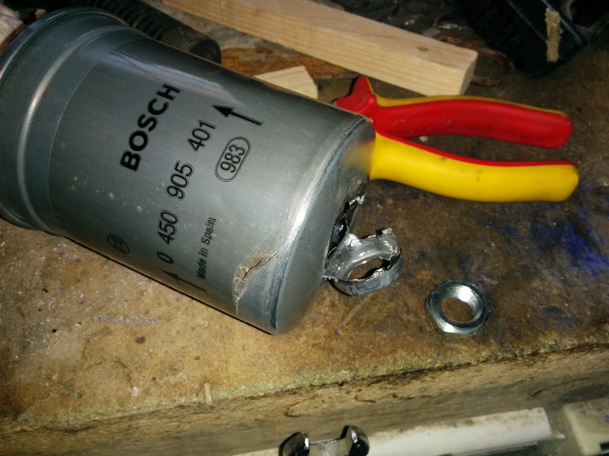

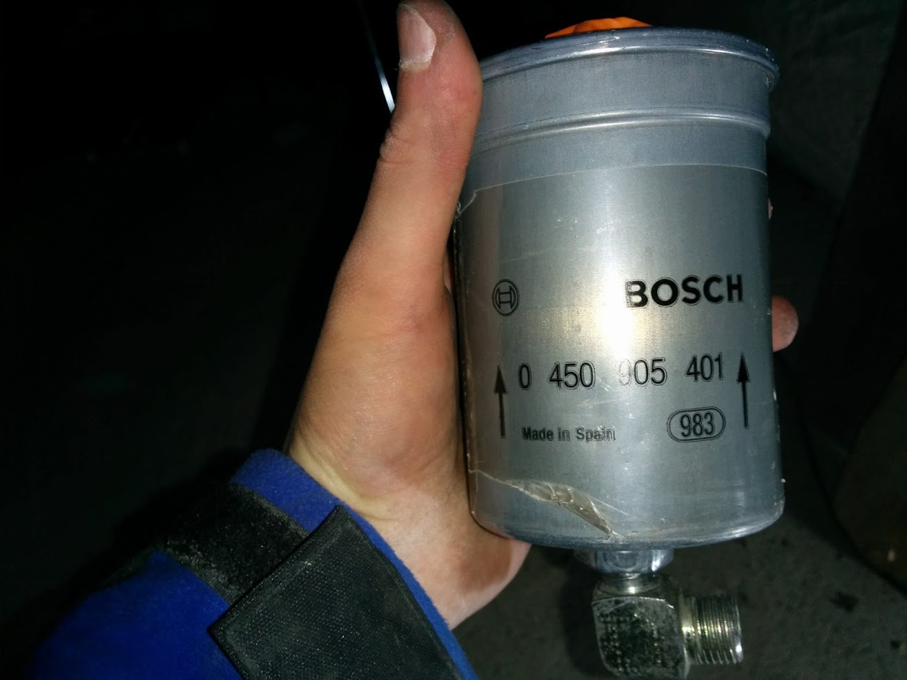

Le seul truc con, c'est quand tu as un acheté un filtre neuf Bosch qui est juste une merde infinie :twisted: Si vous avez ça chez vous et que vous voulez le monter franchement foutez le à la poubelle !! En le vissant à la main (je précise bien, à la main !) j'ai réussi à déboîter la sorte d'écrou à l'intérieur qui servait de pas de vis (quand j'ai vu comment c'était à l'intérieur j'ai halluciné :shock: ). Du coup j'étais comme un con avec le filtre au dessus et impossible de dévisser comme l'écrou était déboîté à l'intérieur :!:
Du coup technique de Maxdu, j'ai foutu 2 / 3 coups de clé sur le raccord en L pour faire sortir l'olive c'est sorti plutôt bien. Et après meuleuse dans le filtre pour récupérer mon raccord... (ouais j'avais pas envie de donner des coups de meuleuse sous la voiture avec l'essence juste à côté :lol: )

Ouais, le mien a du être fabriqué le jour où il y avait tournée de Sangria dans l'usine. Mais en fait je préfère qu'il ai lâché au vissage parce que vu la fixation, des tremblements auraient pu déboîter l'écrou et je me serai retrouvé en rade au bord de la route avec l'essence partout en dessous de la voiture... Ou pire avec l'essence qui gicle sur le pot juste à côté...
